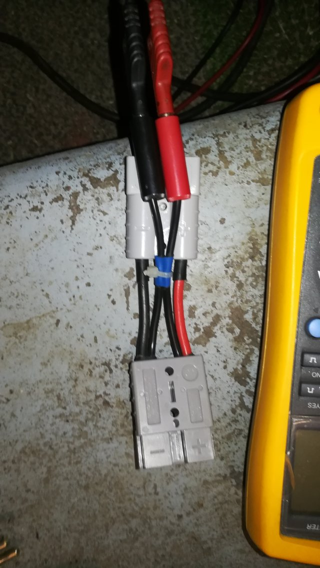

so, nachdem es immer schlimmer wird, hab ich noch mal weiter geforscht. Ich hab direkt an den Klemmen vom Akku gemessen:
Die Kontakte sind alle ok und es ist ja nur 1 Übergang da.

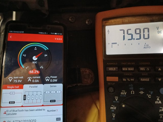

Im Leerlauf / ohne Strom ist die Spannung an den Klemmen identisch mit dem was das BMS anzeigt:

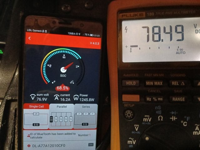

Sobald aber Strom fliesst unterscheiden sich die Spannungen erheblich:

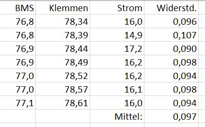

das wackelt ein wenig hin und her und das BMS hat einen Tiefpass bei der Spannungsanzeige, aber ne Weile beobachtet sieht es so aus:
Für mich lässt sich das nicht anders erklären als dass zwischen Stecker und BMS ein Widerstand von knapp 0.1 Ohm sind. Das ist natürlich tödlich, bei 80A -> 8V Spannungsabfall.
Das deckt sich mit meiner Beobachtung dass die rote Lampe (70V) immer schneller angeht, obwohl die Kapazität des Akkus beurteilt anhand der (Ruhe)Spannungs/Ladungs-Kennlinie und gefahrener Strecke eigentlich ok ist.
Das deckt sich mit allen meinen Beobachtungen, und auch damit, dass der Akku bei Laden bis 81V am Anfang 85% voll war und jetzt kaum noch 65%. Und es deckt sich mit dem Widerstand, den ich mit dem YR1035 messe (inzwischen gut 80mR @ 1kHz).
Irgendwas ist mit dem Anschlüssen zwischen Stecker und BMS nicht ok, und das muss korrigiert werden. Da entsteht ja auch Hitze (bei 80A immerhin 600 Watt)...

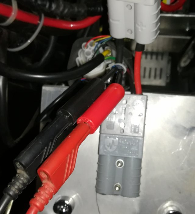

eigentlich kann ich mit dem Ding so überhaupt nicht mehr fahren oder was meint ihr? 600W Hitze in der geschlossenen Akku Box... wohlmöglich punktuell... :?

Täuscht das oder sieht das alles etwas mager aus.
Ist das ein 50A Anderson Stecker?

Beitrag von derPhil »
ich glaube es ist ein 50er. Aber wie gesagt - wenn da der Widerstand wäre, dann sähe man das dem Gehäuse/Kunststoff an. Und die Kontakte sehen ja auch ok aus (ein paar Beiträge zurück). und es hat ja auch 1.5 Jahre problemlos funktioniert. und man sieht keine Veränderung zwischen den 20mR YR1035 vor 3 Monaten und den 80mR jetzt.
