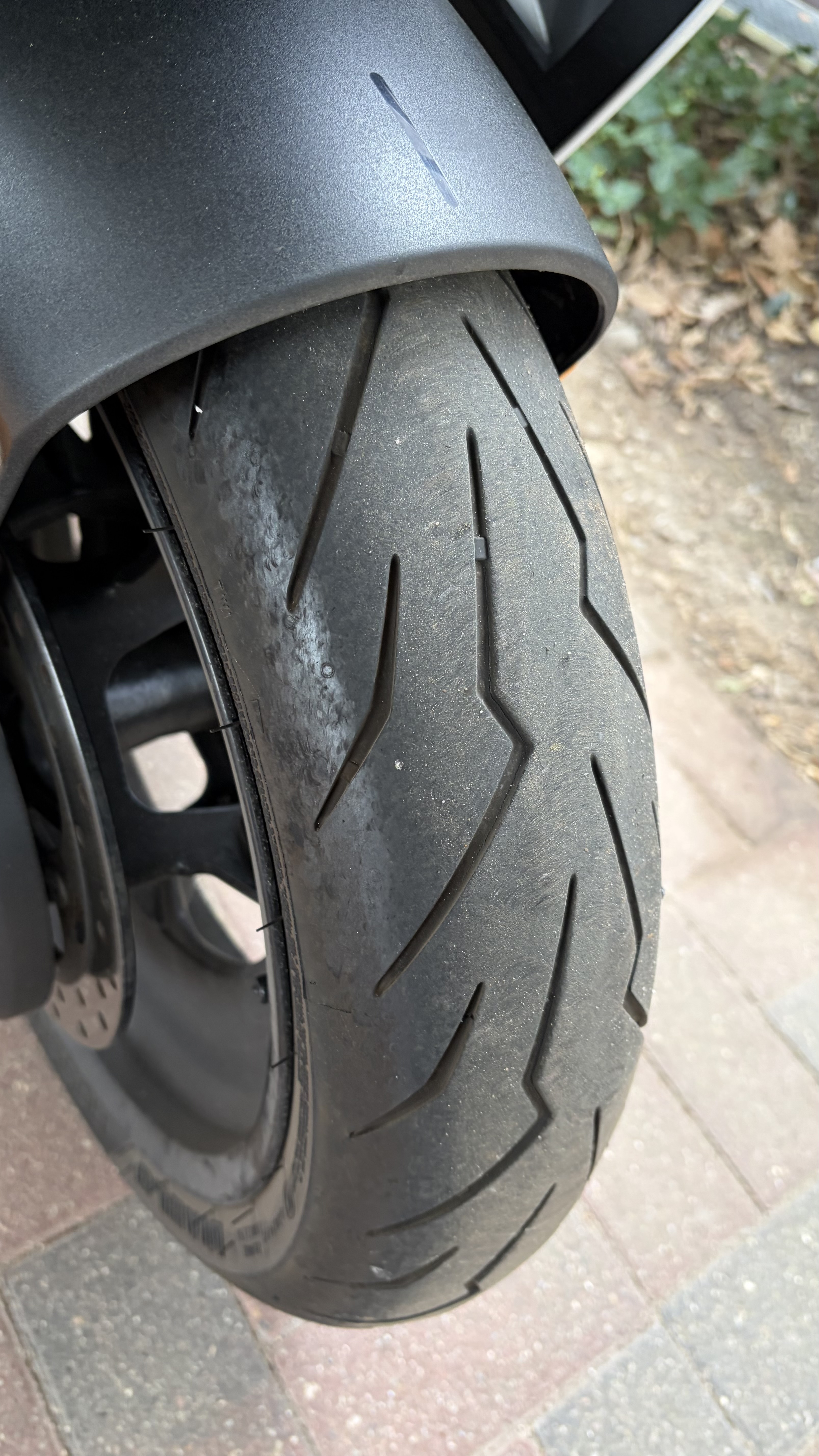

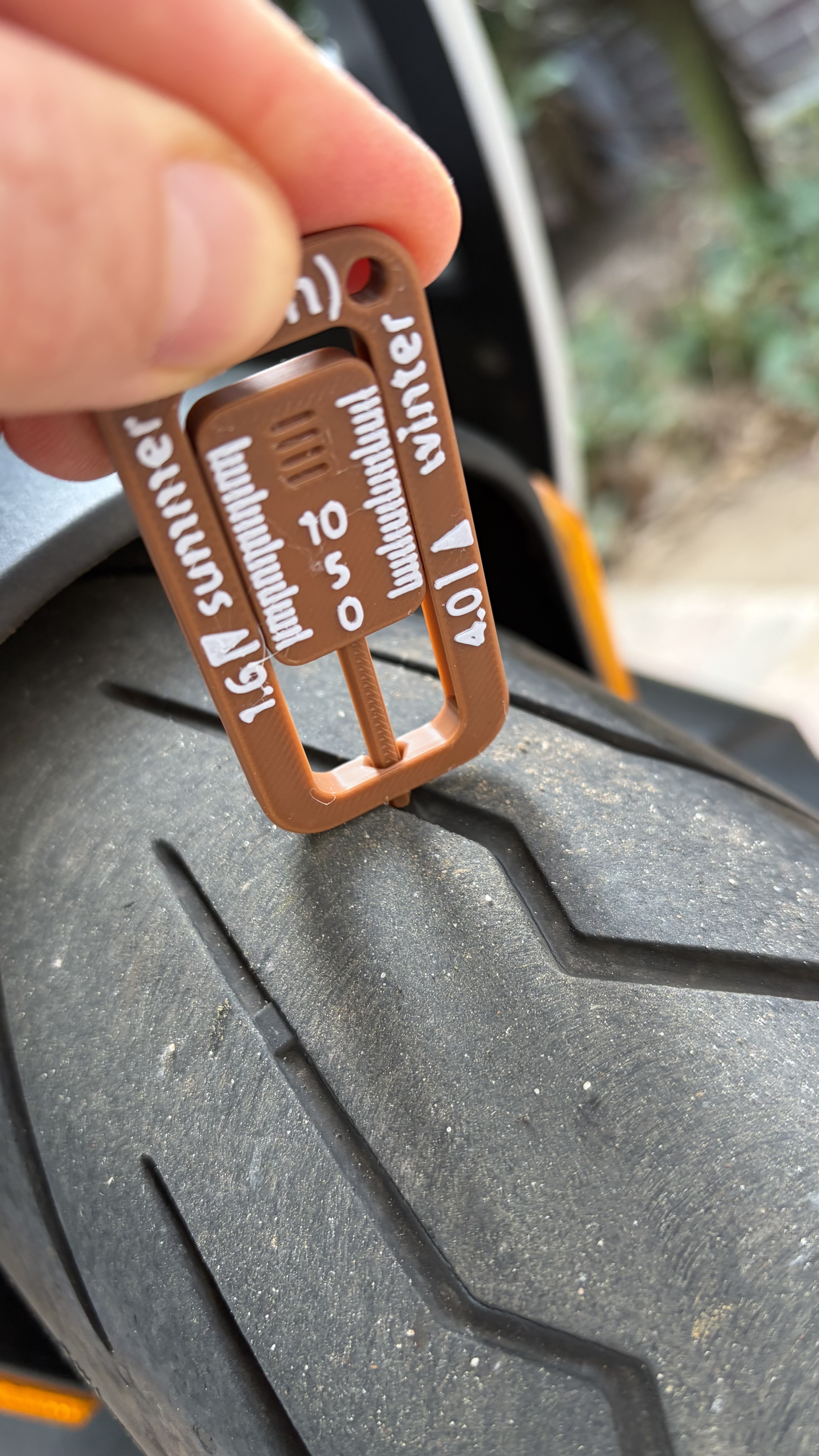

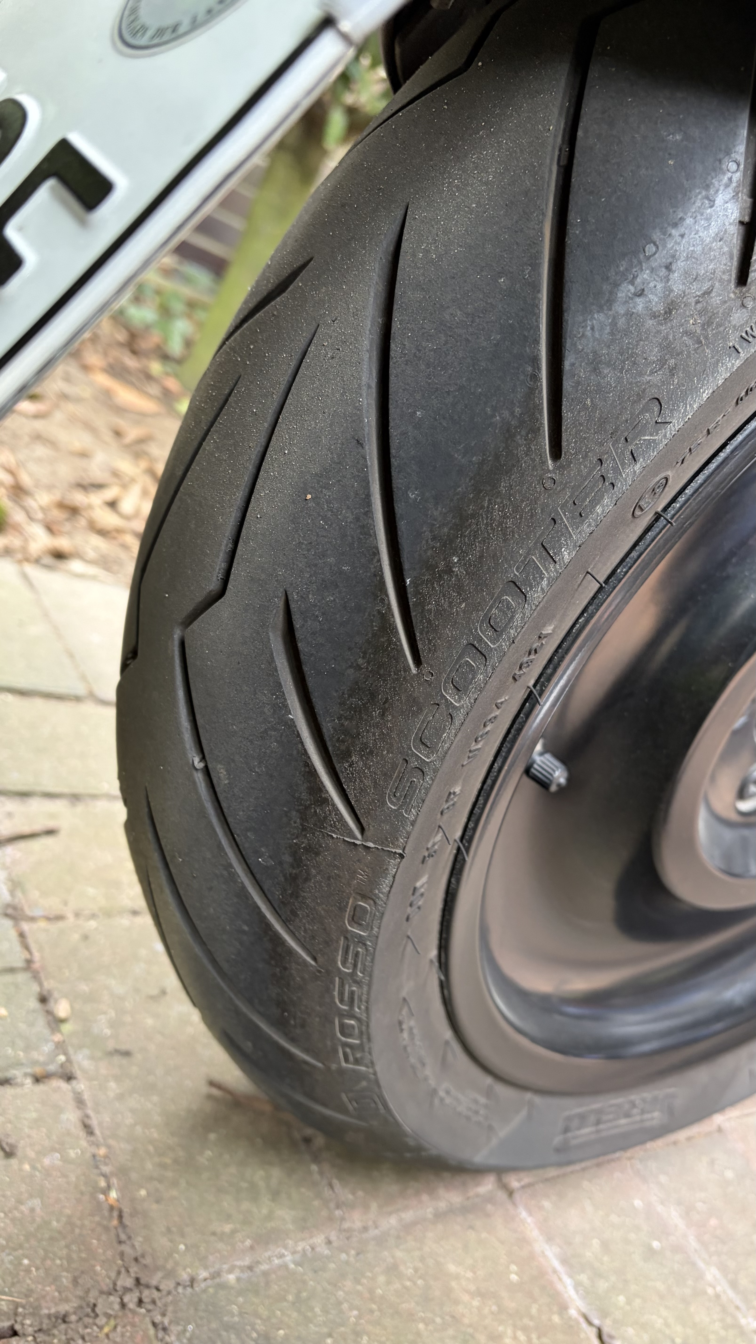

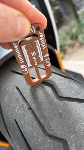

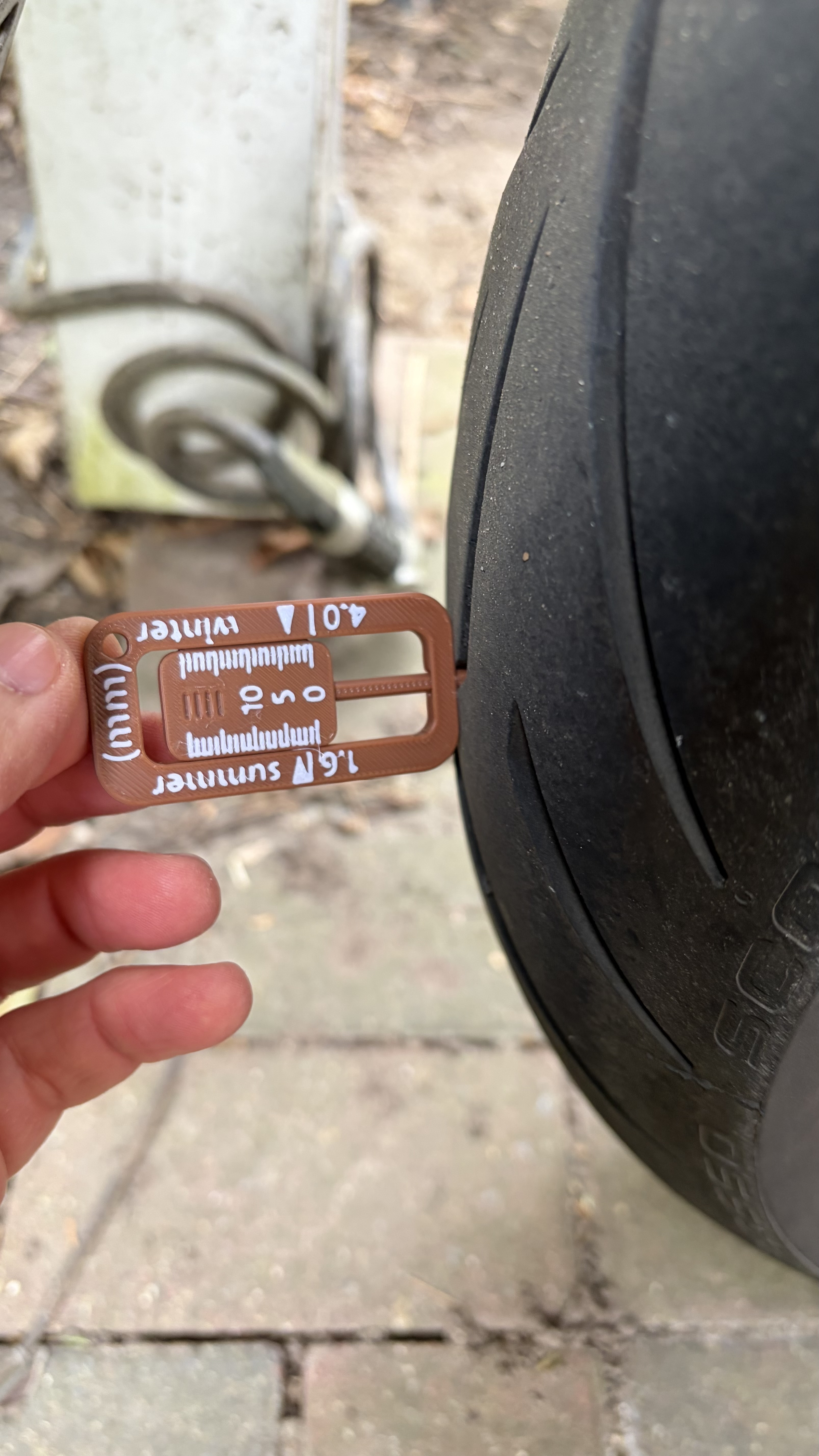

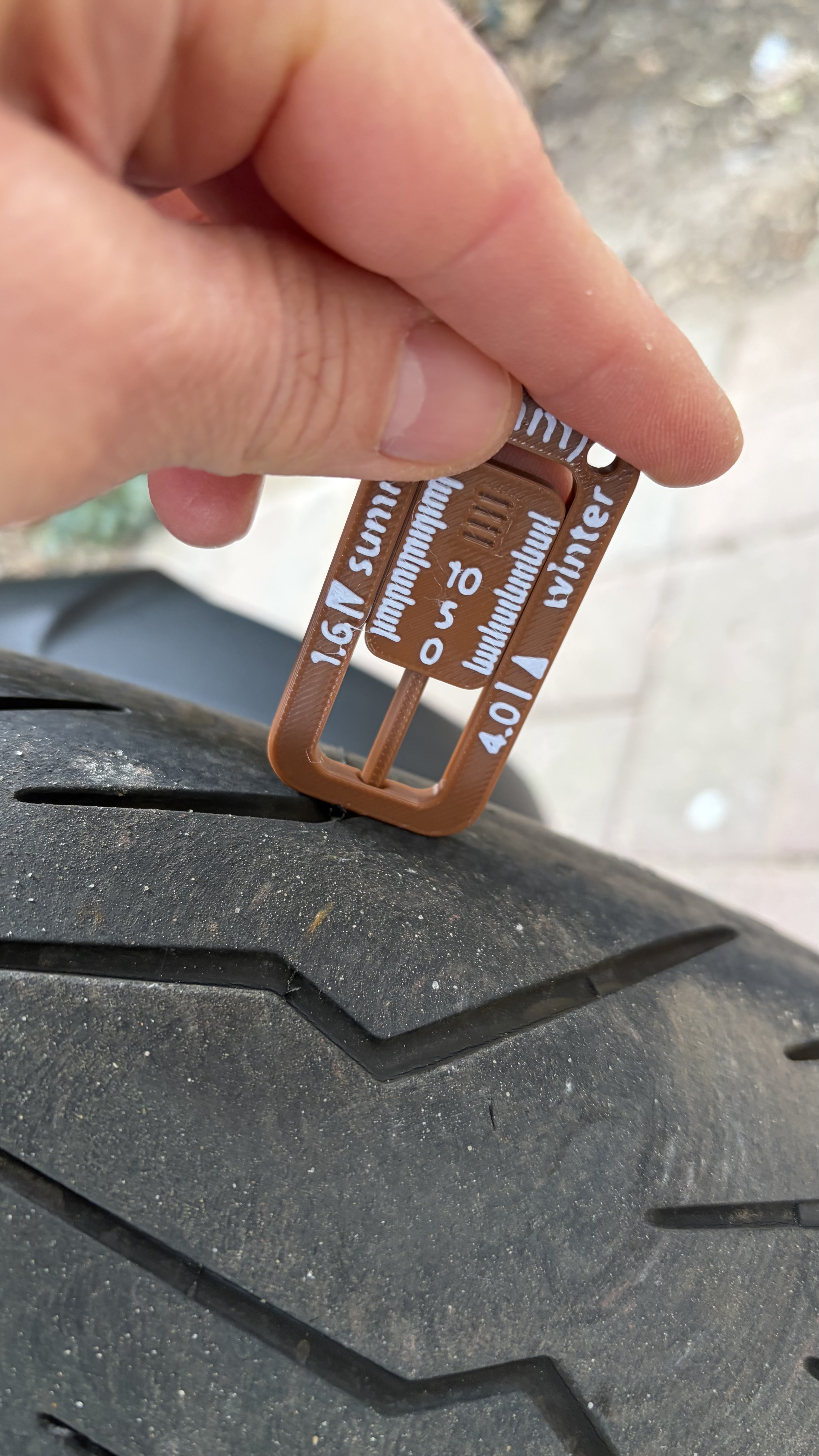

Kein Aprilscherz:
"Ohne Mängel" durchgekommen.
Und der Prüfer hat sich die Reifen recht gründlich angeschaut, da der Hintere auch nicht mehr viel* Profil hat.
Hat aber nichts gesagt. 😀
So fahre ich den diese Saison noch runter,
und dann kommt planmäßig zum nächsten Jahr der (zum Vorderen passende) Bridgestone drauf.
*Noch ca. 2mm über den Verschleißmarken. Werksseitiger Pirelli. 17.800km
