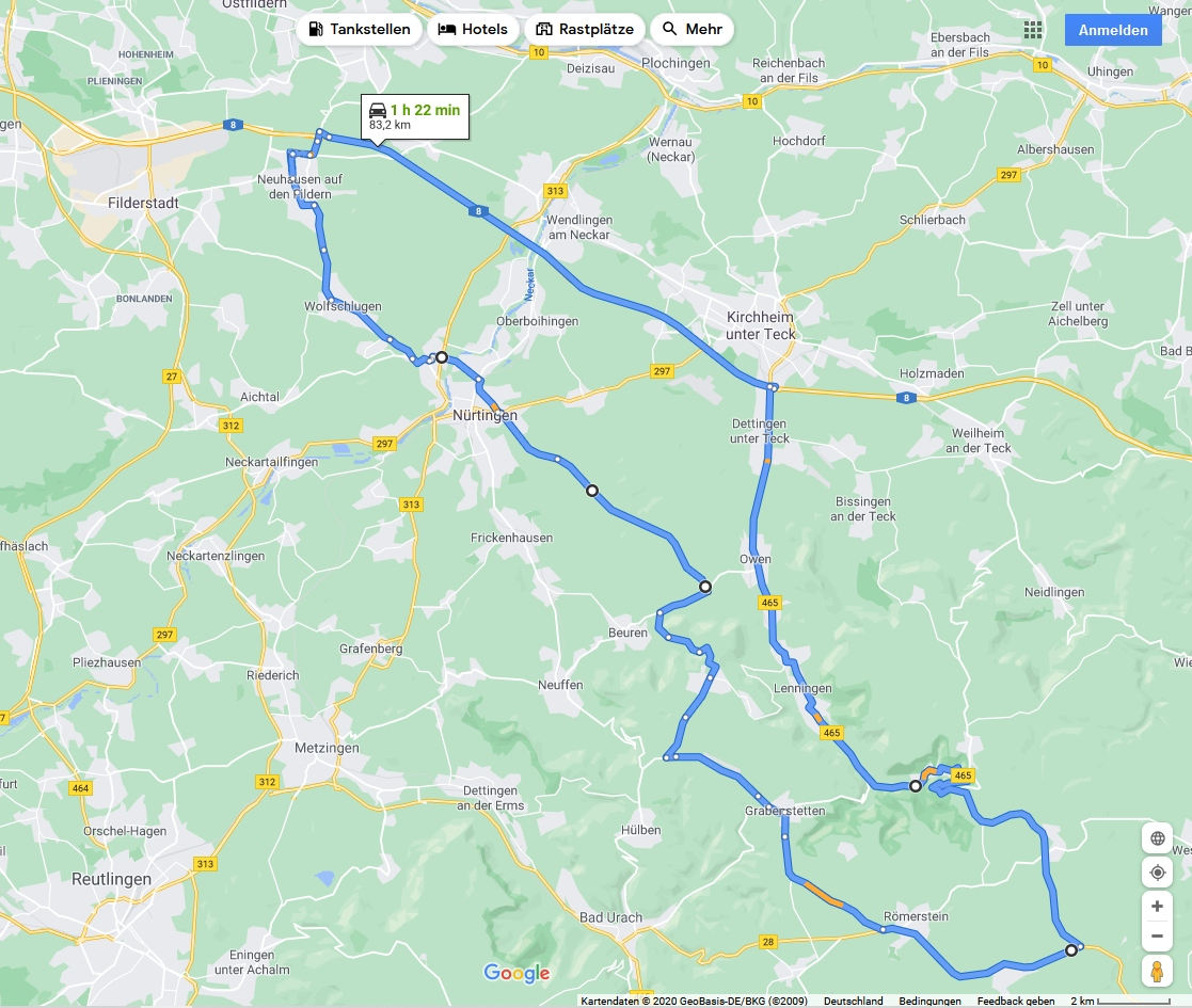

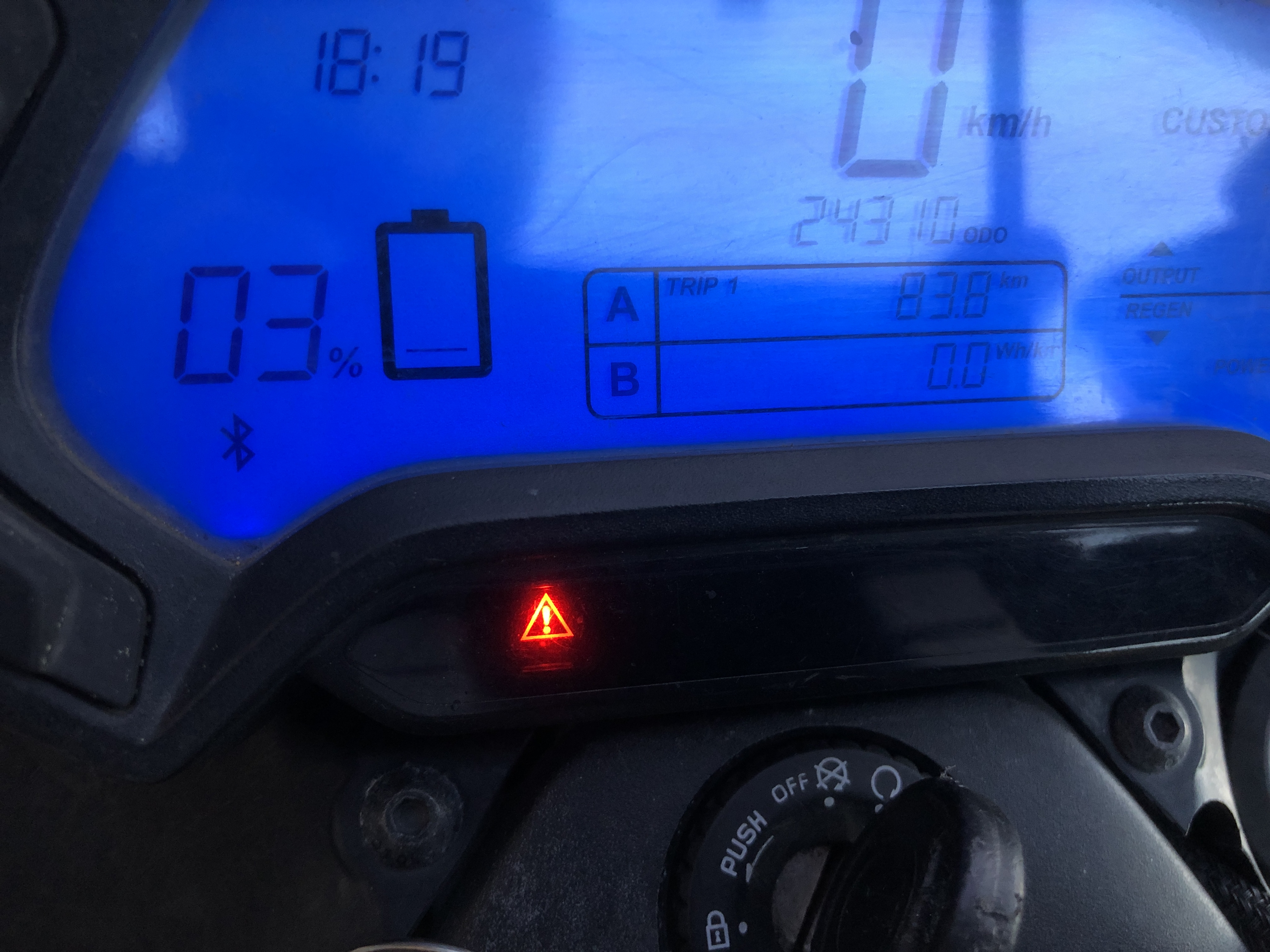

Wegen pandemiebedingtem 100% Homeoffice war heute Abend die erste reine Spaßfahrt mit der Zero angesagt, um der neuen Batterie mal auf den Zahn zu fühlen

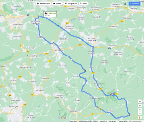

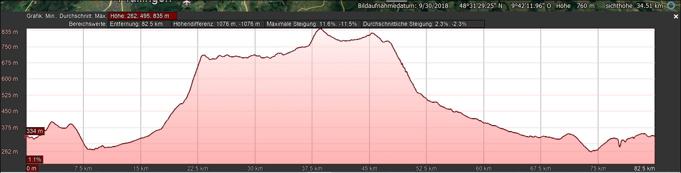

Es wurde eine wunderbare Alb-Rundfahrt, mit 1076m Höhendiffernz, auf maximal 835m über NN. Laut Zero betrug die bunt gemischte Runde 83,8km, laut GoogleMaps 83,2km. Manche Ortsdurchfahrt mit teils unter 30km/h war dabei, viel Überland mit 70 bis teils 116 (
) km/h, und auch eine nette Strecke Autobahn mit 120 bis 91km/h (das war bei 0% und noch 1,5km Restreichweitenanzeige...).

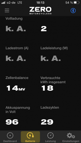

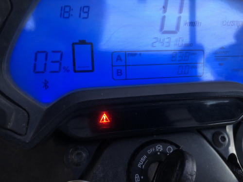

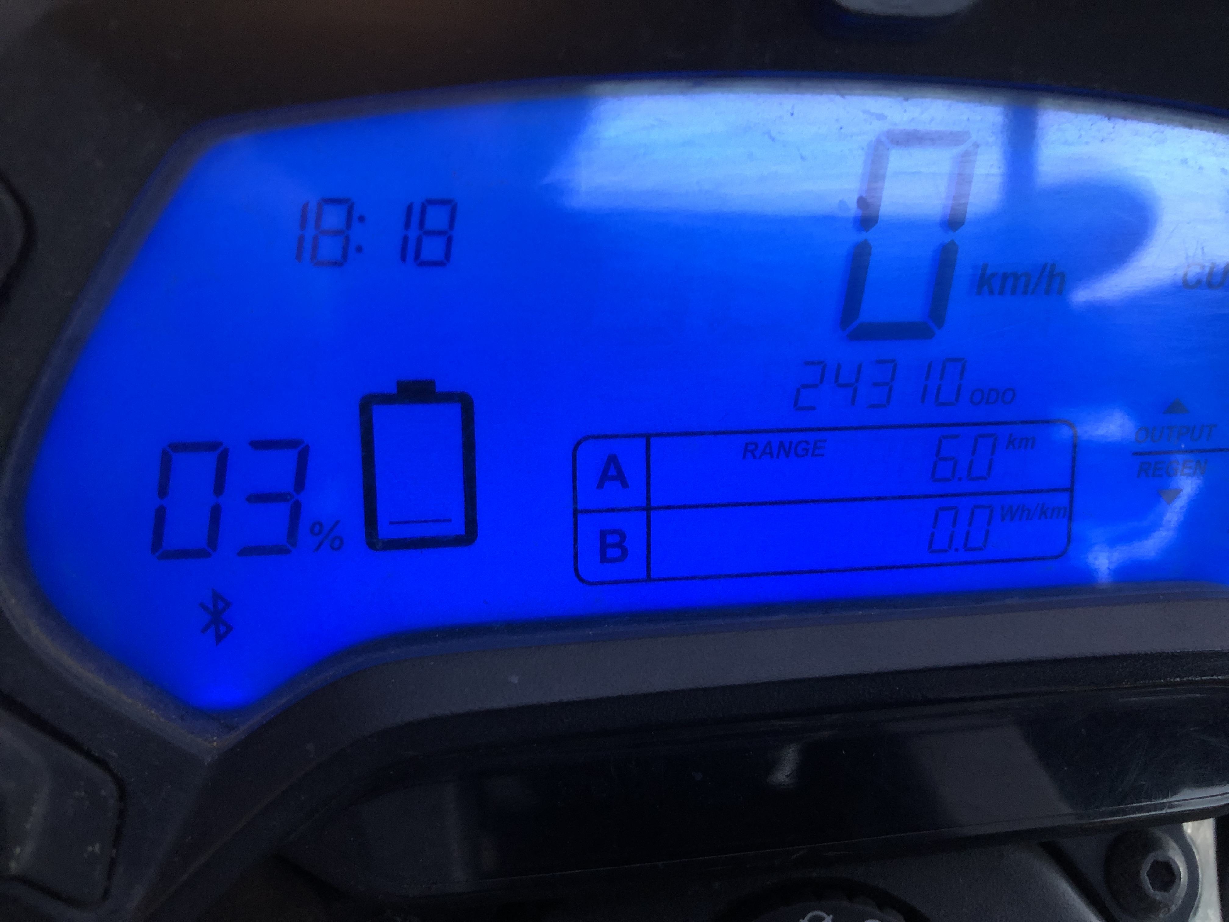

Hier mal die Runde in GoogleMaps: Das Höhenprofil, mit mühsam von Hand gezeichnetem Pfad in Google Earth erstellt: Der finale Trip-Stand: Und nach der Stand-Erholung auf 3% und 6km Restreichweite: Ganz toll: nur 14mV maximale Zelldifferenz trotz mit 96V eigentlich komplett leerem Akku
Bei dieser Hatz kann ich also gute 85 bis 90km Reichweite erwarten, so viel ging noch nie mit dieser Zero

Du hast Dich zu früh gefreut, da steht ja 14 Megavolt Imbalance

Nachgeladen in die fast leere Batterie wurde jetzt primär etwas über 6,5kWh. Das ist 1kWh mehr als maximal beim alten Pack gesehen - passt

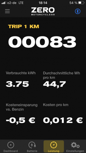

Was überhaupt nicht passt: die Zero App behauptete von der gestrigen Fahrt: Das stimmt hinten und vorne nicht mit dem Verbrauch
Bei angenommenen 20% Ladeverlusten müssten 5,2 kWh verbraten worden sein, was dann im Schnitt realistische 62,7Wh/km bedeutet. Solche Werte habe tatsächlich häufig in der Intrumentenanzeige gesehen.

Nach fast 23 000km mit einer zunehmend geschädigten Batterie weiß ich ziemlich gut, wie ich fahren muss, um noch anzukommen.Evolution hat geschrieben: Do 22. Okt 2020, 06:28Das nenne ich mal Timing. Da hast Du aber ein gutes Einfühlungsvermögen für die Restreichweite.
Deshalb auch der Autobahnanteil am Ende der Fahrt, weil ich dort die besten Regelmöglichkeiten vorfinde:
Von 139km/h Vollstrom mit maximalem Verbrauch bis 90km/h im LKW Windschatten mit nur noch Strom nippen ist alles drin. Die 1,5km Restreichweitenanzeige war auch in etwa diesem Abstand zu meinem Ziel aufgepoppt, und hat sich nach der Heimkunft auch fluggs wieder auf 6km erhöht
Tja, die neue App muss wohl noch etwas optimiert werden in ihren Darstellungsformenripper1199 hat geschrieben:da steht ja 14 Megavolt Imbalance![]()
