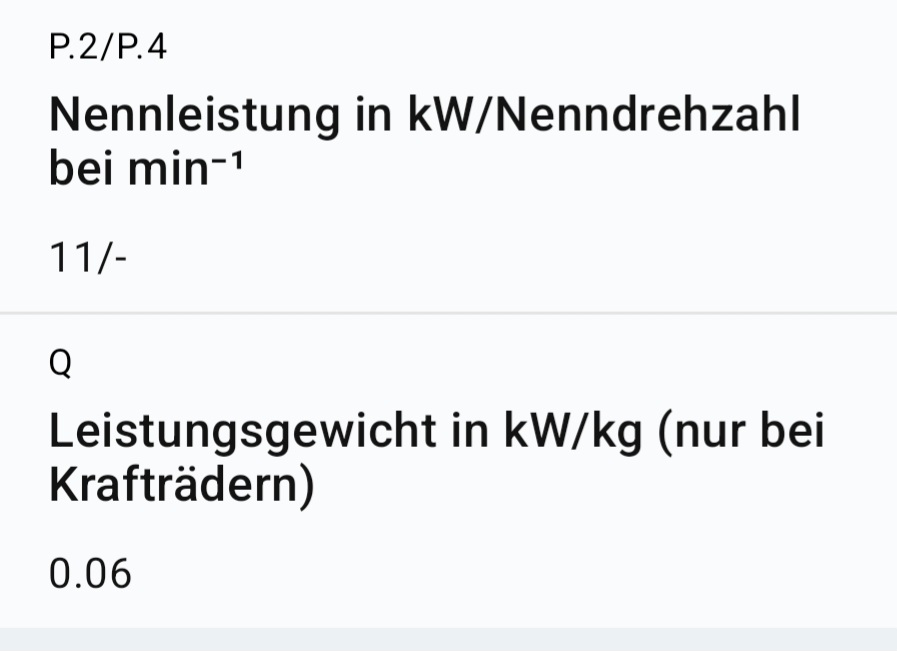

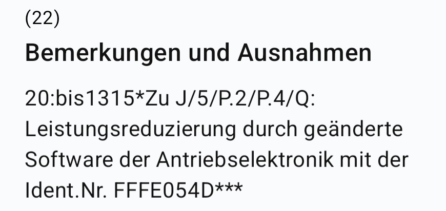

Hoppla*19 hat geschrieben: Di 23. Jun 2026, 08:33 ...
Ich hänge für die Ungläubigen 2 Bilder meiner... an.
Moin,
das zweite Bild ist die mit kastrieren Akku? Das wäre sonst im Roadmodus echt mager.

davidflorian hat geschrieben: Mi 24. Jun 2026, 14:13 Steht die Netto-Akkukappa im Fahrzeugschein oder -brief?
Nein, die Akkukapazität steht nicht im Brief, Schein und auch nicht im TÜV Gutachten. Es ist lediglich vermerkt, dass die Leistung durch Änderung der Software der Antriebselektronik reduziert wurde.
