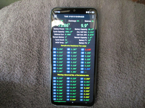

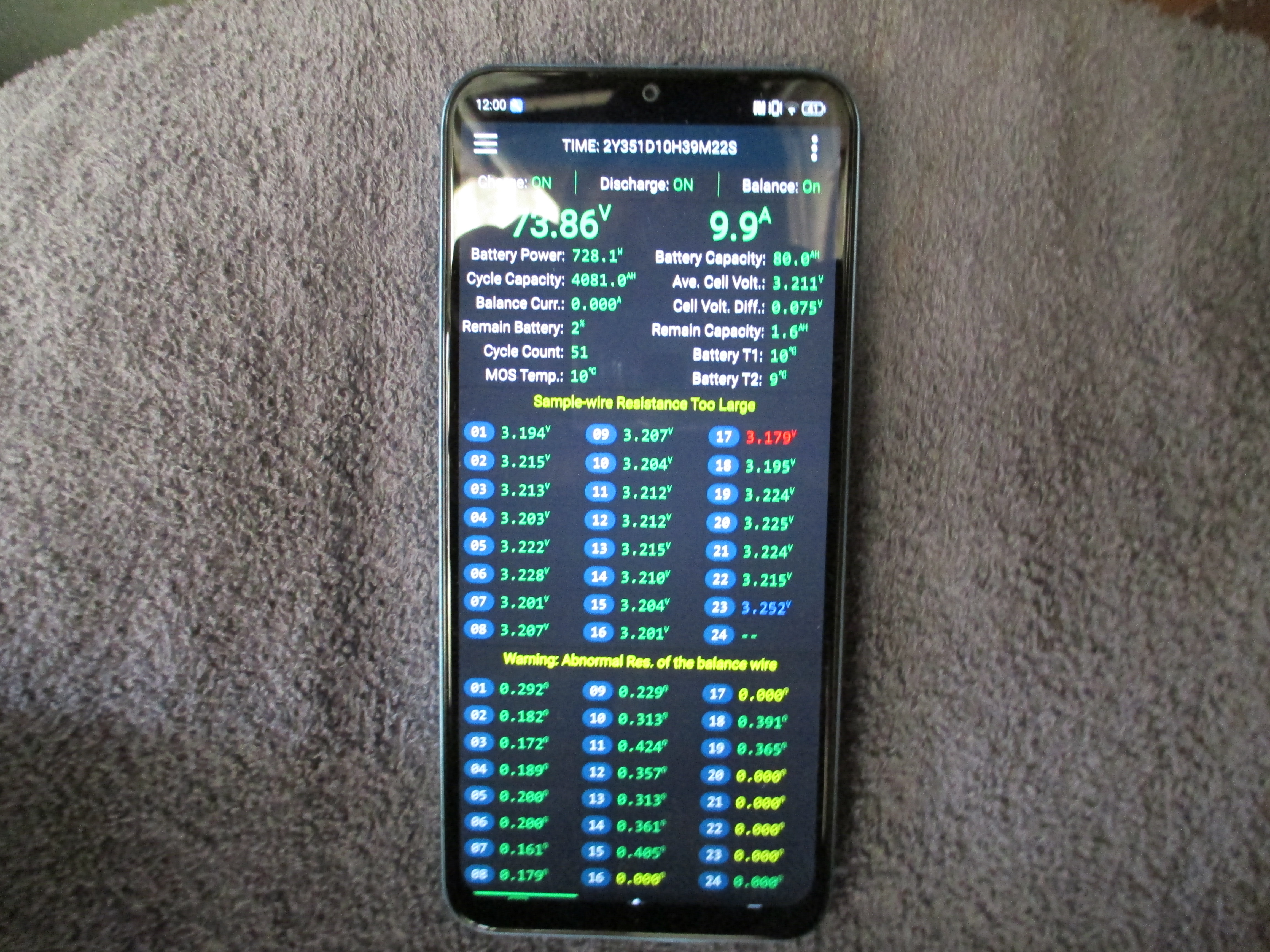

Bei dem Jikong Wire-Widerstand handelt es sich m.E. um die Zellwiderstände: Beim schwarz-orangenen E-Max90S - Neuerwerb im Frühjahr 2023 - sieht alles gut aus.
Als ich beim E-Max120S Ende Januar schaute, waren alle Zellen noch bei 3,1V. Ende Februar war das Jikong BMS im Sleepmodus und die Zellspannungen alle bei 2,49V. Der Jikong BMS "Eigenverbrauch" ist also nicht zu unterschätzen. Dies Jahr werde ich die Zellen Ende Oktober auf 3,45V aufladen und dann den Roller ins Gartenhaus stellen und den Ladezustand häufiger kontrollieren. So ab 0,475 gehen die Widerstände auf gelb und das Jikong BMS balanciert nicht mehr. Wire? Zellwiderstände? zu hoch. Nach ca. 300 Zyklen steht ein Akku-Refit an. Der Roller lädt und fährt noch. Der Akku ist aber sehr weich . Ich werde ca. 1/2 Dutzend 105Ah Zellen ersetzen müssen und am 25.03 habe ich TÜV-Termin....

Der Eigenverbrauch des JK-BMS ist wohl deshalb so hoch, weil es permanent die Bluetooth-Verbindung sucht /aktiv hält.
Bspw. das Daly-BMS schaltet da nach kurzer Zeit ohne Verbindung ab und man muss es dann per Knopf wieder aktivieren.
Dafür balanciert Daly standardmäßig nur passiv mit kleinem Strom - ich ziehe das JK-BMS mit dem einstellbaren aktiven BMS vor. Auch wenn es manchmal unschön ist, dass da erst der Kondensator aus den Zellen mit der höchsten Spannung geladen wird, ehe die Zelle mit der tiefsten Spannung geladen wird - immer nur abwechseln /nacheinander.
Bei anderen aktiven BMS wird immer von der höheren Spannungsebene in die tieferen umgeladen - mehrere Zellen gleichzeitig. Dafür aber wieder nur in benachbarte Zellen, so dass sich ein "Dalton-Effekt" einstellen kann, der bei JK vermieden wird.
Alles Gute ist halt nie beisammen.
Die Widerstandswerte beim JK-BMS /"Jikong Wire-Widerstand" hatte ich als Leitungswiderstände der BMS-Messleitungen bzw. Zellverbinder interpretiert. Bei meinen 2x8 Winston Zellen verursachte der längere Zellverbinder zwischen den beiden Zellreihen eine Spannungsänderung in der folgenden Zelle, denn ich durch "Probieren" angeglichen habe. Wäre ein arger Zufall, wenn gerade diese Zelle beim Innenwiderstand aus der Reihe getanzt wäre.

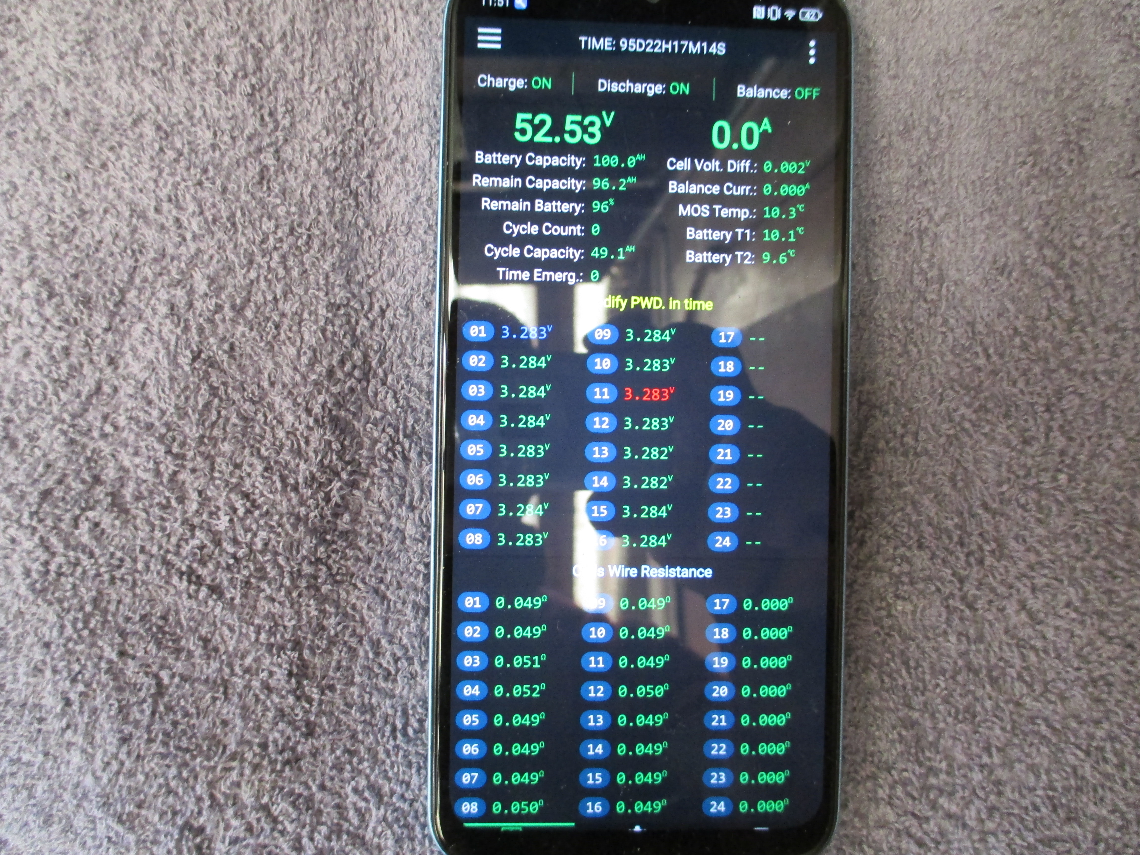

Das könnten wirklich ein Mix aus Zelleninnenwiderstand und Balancerleitungswiderstand sein, aber auch nicht sonderlich genau.
Mein Aufbau hat real ca 12mOhm was bei 100A dann 1,2V Spannungsfall bei 20Grad macht.
Bei mir steht da zwischen 0,037 und 0,053
Beim vorherigen JK BMS waren es zwischen 0,112 und 0,121 und ich hab nur den Stecker umgessteckt.
Das neuere Jk kann auch Sleep nach Zeit und aufwachen per Knopfdruck.
Die Zellen kommen ins fünfte Jahr.
Das sollte aber eigentlich noch nicht so extrem sein.

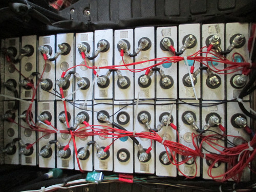

Nun, die Balancerkabel habe ich alle 75cm lang belassen. Das Jikong BMS ist eines der ersten aus 2019 noch ohne Ein-/Ausschalter. Derzeit fahre meist mit meinen Rennmax. Seit 2023 ist es der Reichweitenmax mit 4 * 72V 50Ah = 14,4kWh. Tja, beim Ladezustand der Akkus / Überwintern muß man aufpassen...

Die selbsgebauten Verbinder mit Sperrzahnmuttern werde ich durch bus bars https://de.aliexpress.com/item/10050048 ... pt=glo2deu ersetzen. Des Weiteren werde ich nach den Kabelschuhen der Balancerkabel schauen und gegebenenfalls blank machen. Das Jikong BMS soll ja wieder balancieren. Derzeit kommt eine Fehlermeldung "Kabelwiderstände zu hoch".

Ich halte nicht viel von solchen starren Verbindern.Peter51 hat geschrieben: Sa 23. Mär 2024, 18:46 Die selbsgebauten Verbinder mit Sperrzahnmuttern werde ich durch bus bars https://de.aliexpress.com/item/10050048 ... pt=glo2deu ersetzen.
Deine selbstgebauten Verbinder können minimale Bewegungen /Erschütterungen aufnehmen, ohne die Pole mechanisch zu belasten.
Gerade bei mobiler Anwendung, wo ja die Beanspruchung höher ist als bei stationärer Anwendung.
Der Übergangswiderstand einer gut verpressten und dimensionierten Kabelverbindung dürfte m.M.n. nicht größer sein als der starren Verbinder. Wichtig ist wohl eine gute Reinigung (bspw. Schmiergelvlies vom Cu-Rohr Heizungsbau) und das Verhindern neuerlicher Korrosion durch Polfett /Vaseline, um die Widerstände dauerhaft niedrig zu halten.
- Beiträge: 6592
Re: Umbau E-Max 90/110S auf 5kWh LiFePo4

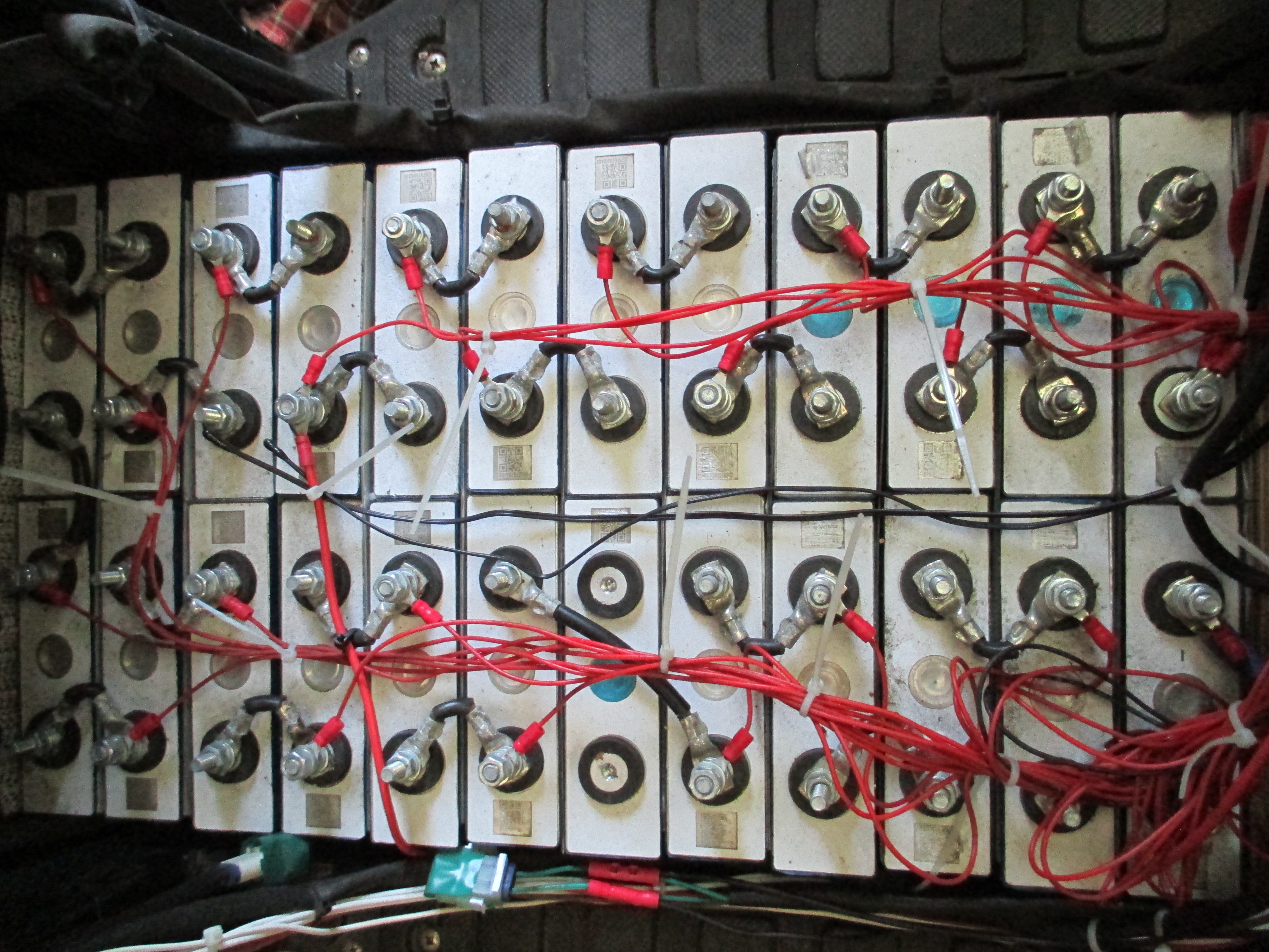

Die 24 Zellen sind vorn und hinten mit einer Sperrholzplatte 260 * 195mm und Holzkeilen verspannt. Trotzdem gab es Bewegungen im Pack. Zuerst hatte ich den Fahrstrom verschraubt und darauf die Balancerkabel geschraubt. Beim schwarz-orangenen E-Max90s habe ich die bus bars genommen und die Balancerkabelschuhe gleich mit verschraubt. Hier bekommt der Sevcon 48V vom Zündschloß "e-lock" Sind die Kondensatoren geladen, schaltet der Sevcon 12V Spulenspannung auf 2 parallele vergossene "Kfz. Relais" und die 48V Fahrstrom werden frei gegeben.
