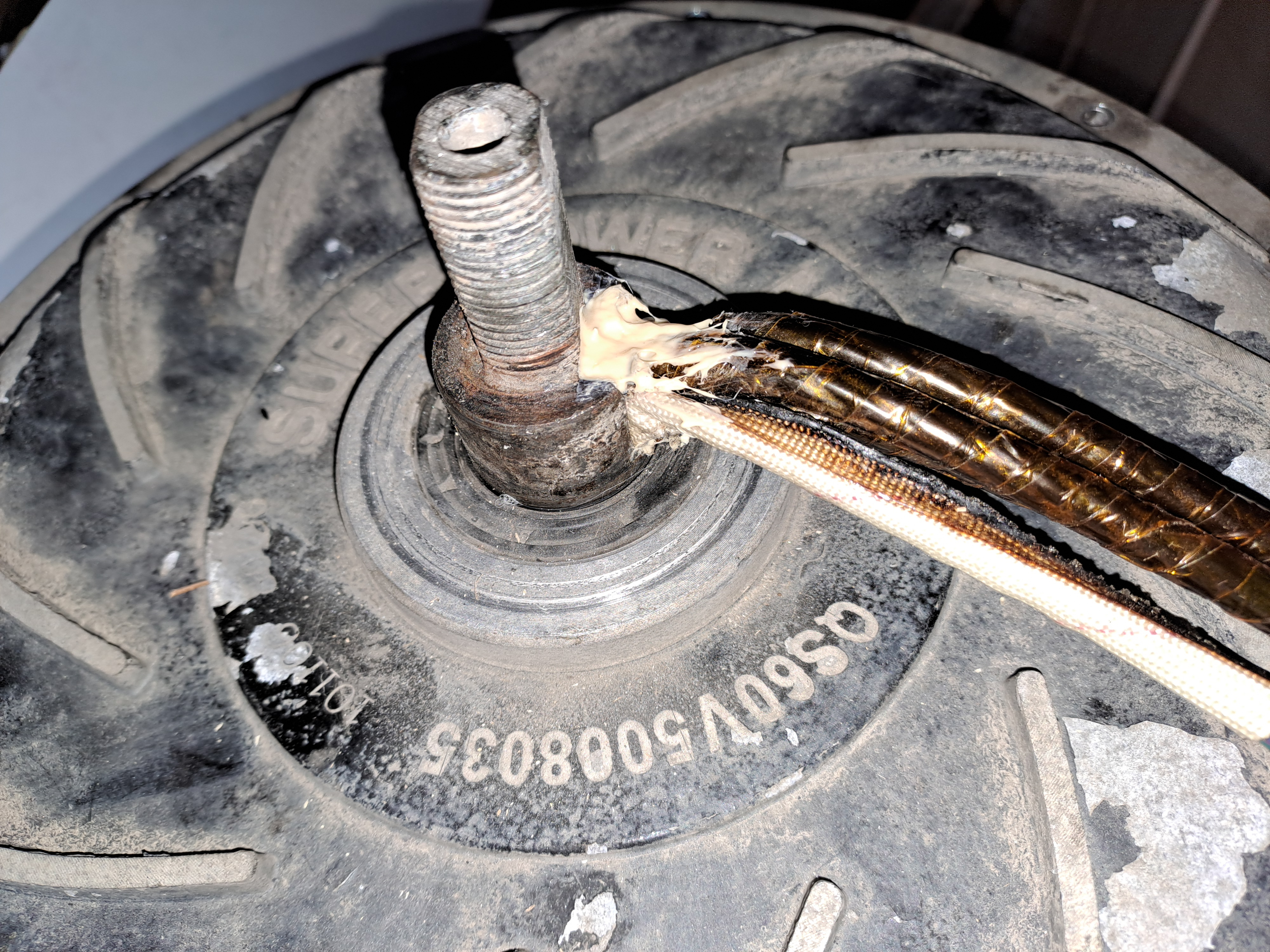

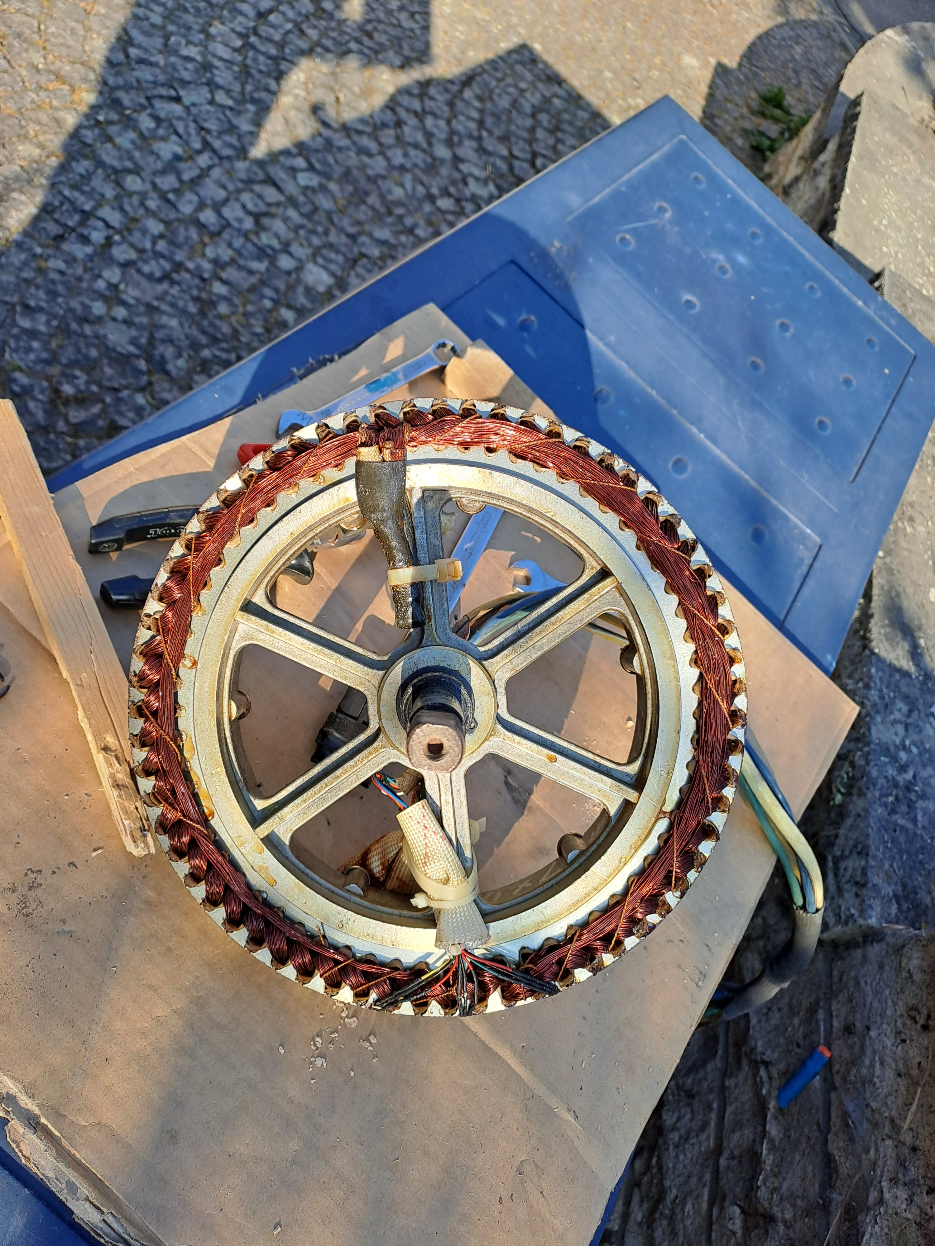

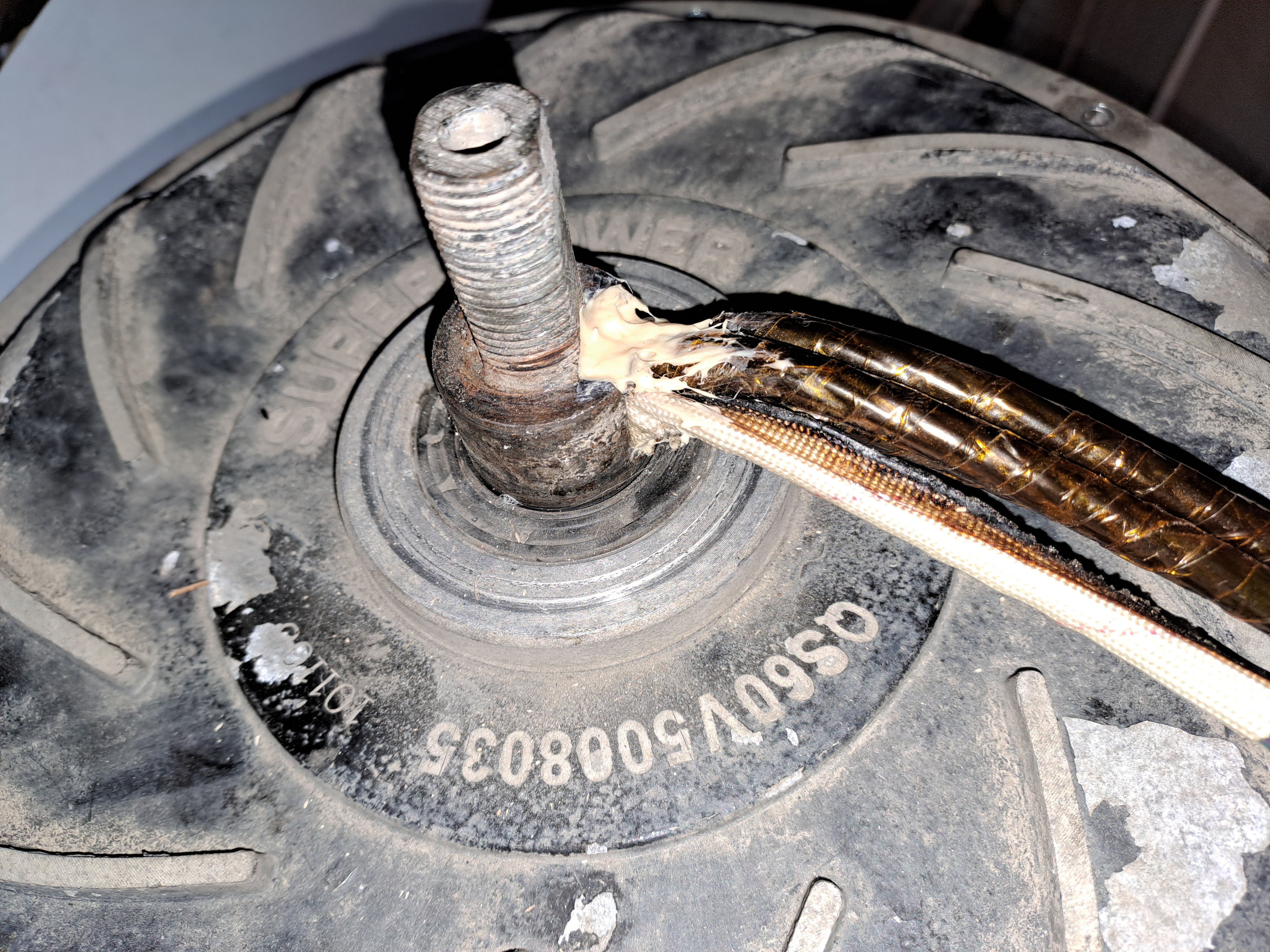

Habe heute mal probiert die drei 16mm² Lapp 205Grad Leitungen durch die Achse zu kriegen, aber da ist nichts zu machen.
Die alten Leitungen sind 5,4mm 5,4mm 5,5mm im Durchmesser, die neuen sind 6,4mm (jetzt mal mit einer Mikrometerschraube gemessen, da sich die neue Leitung mit etwas Druck des Messschiebers auf 5,7mm drücken lässt).
Leider bewegt sich das neue Leitungsbündel nach etwa einem Zentimeter auch mit roher Gewalt nicht mehr und dann muss das ganze Bündel in der Achse ja noch um 90Grad gebogen werden.
Die alten Leitungen sind wohl doch nur AWG 6 = 13,3mm². Die 10mm² Phasenleitungssätze auf Ali sind 4,7-4,8mm im Durchmesser.
Da muss ich wohl eine andere Lösung finden.
Entweder ich ziehe die Leitungen vom Extremo Motor ein , 2x AWG9 (6,63mm²) oder 2x6mm², oder ich muss in der Achse noch etwas Platz schaffen.

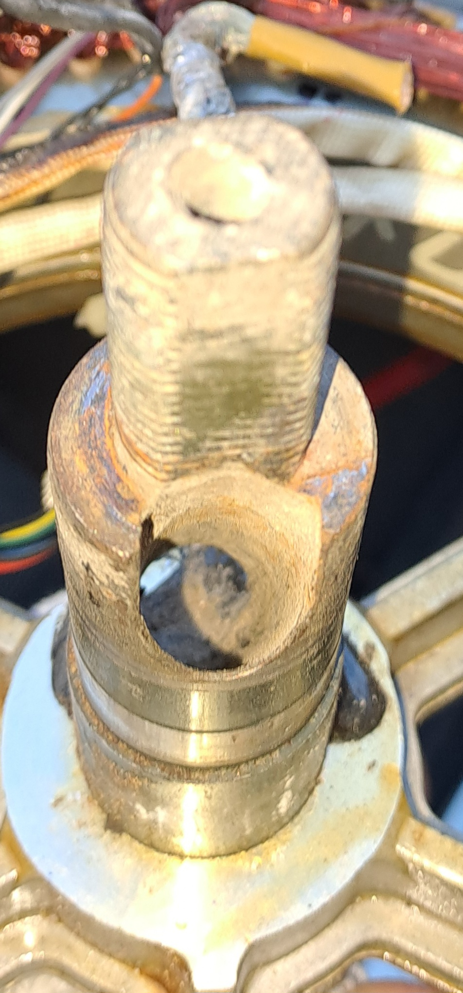

Da steckt noch ein Gewebeschlauch drin, der am Eingang eh schon beschädigt war und den ich am Ausgang Eingeschnitten habe, den könnte ich noch raus holen und das neue Bündel mit einem dünneren Schrumpfschlauch überziehen.
Oder auf die harte Tour und die Bohrung in der Achse etwas vergrößern.
Für den Rückbau auf den Extremo Motor müsste ich dessen Achse aufschweißen und überfräsen lassen, da sich diese schon beim wechseln von Beschleunigung in Reku und zurück in der Aufnahme hörbar verdreht hat, sehen kann man die blankgeriebenen Stellen auch.

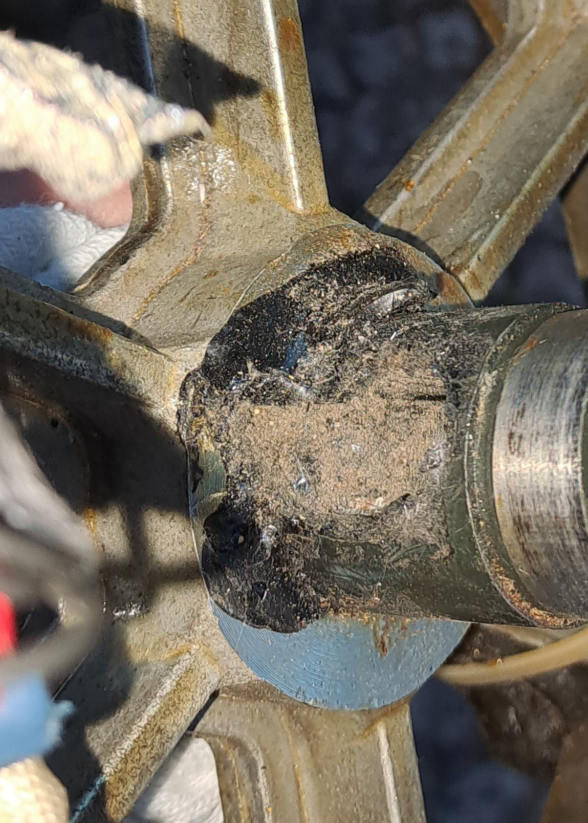

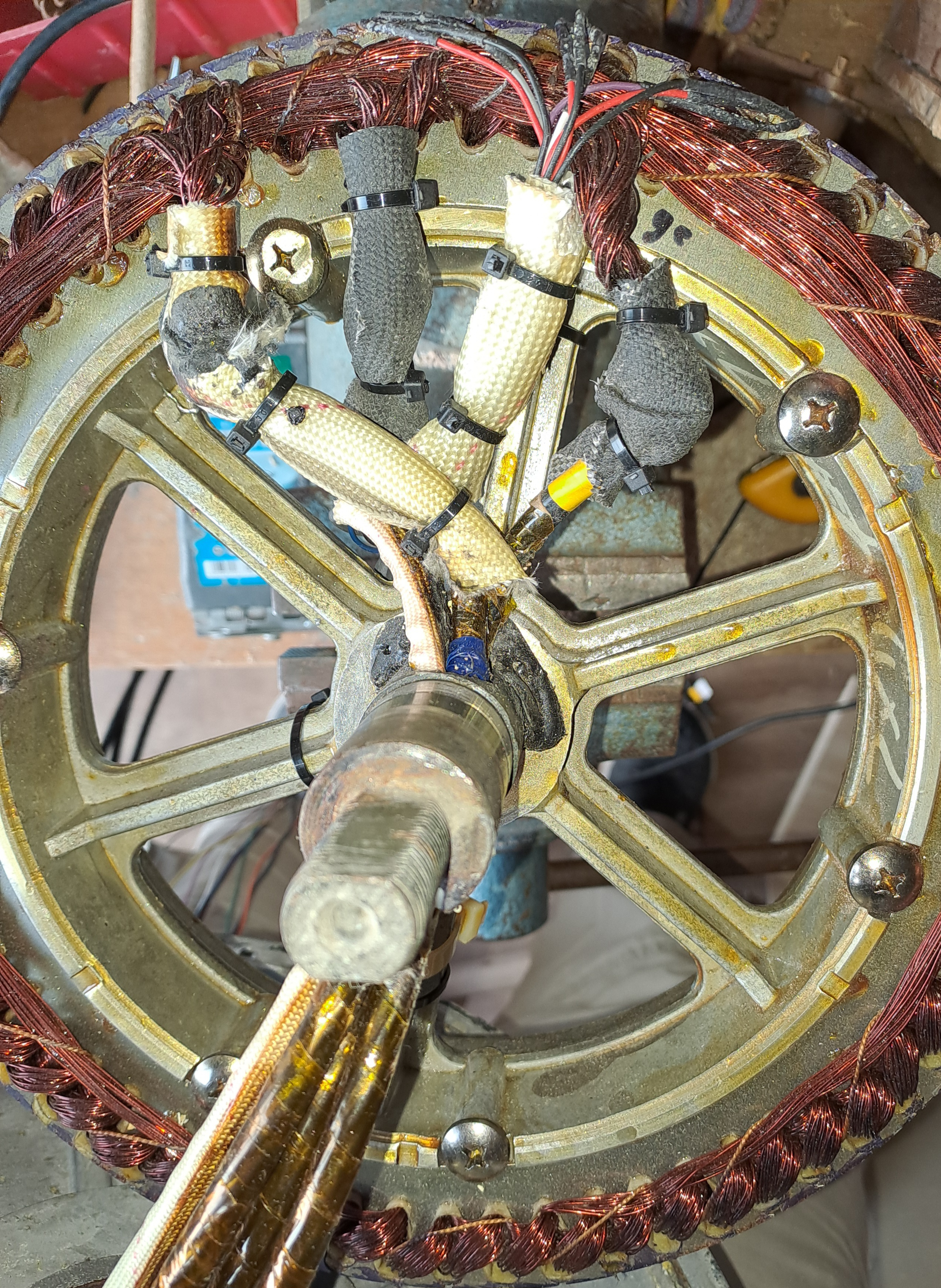

Heute habe ich den eh schon defekten Gewebeschlaich aus der Achse raus gezogen. Mann war da Dreck drin, alles Total versaut.
Ohne den Schlauch kriege ich das Packet aus 3x16mm² und den 2 Sets Hall-Sensoren problemlos rein. Werde morgen trotzdem mal schauen ob man die Bohrung der Achse von aktuell 16mm eventuell nach 18mm aufbohren kann. Viel mehr wird wahrscheinlich nicht gehen, da ja auch noch etwas Material stehen bleiben muss.

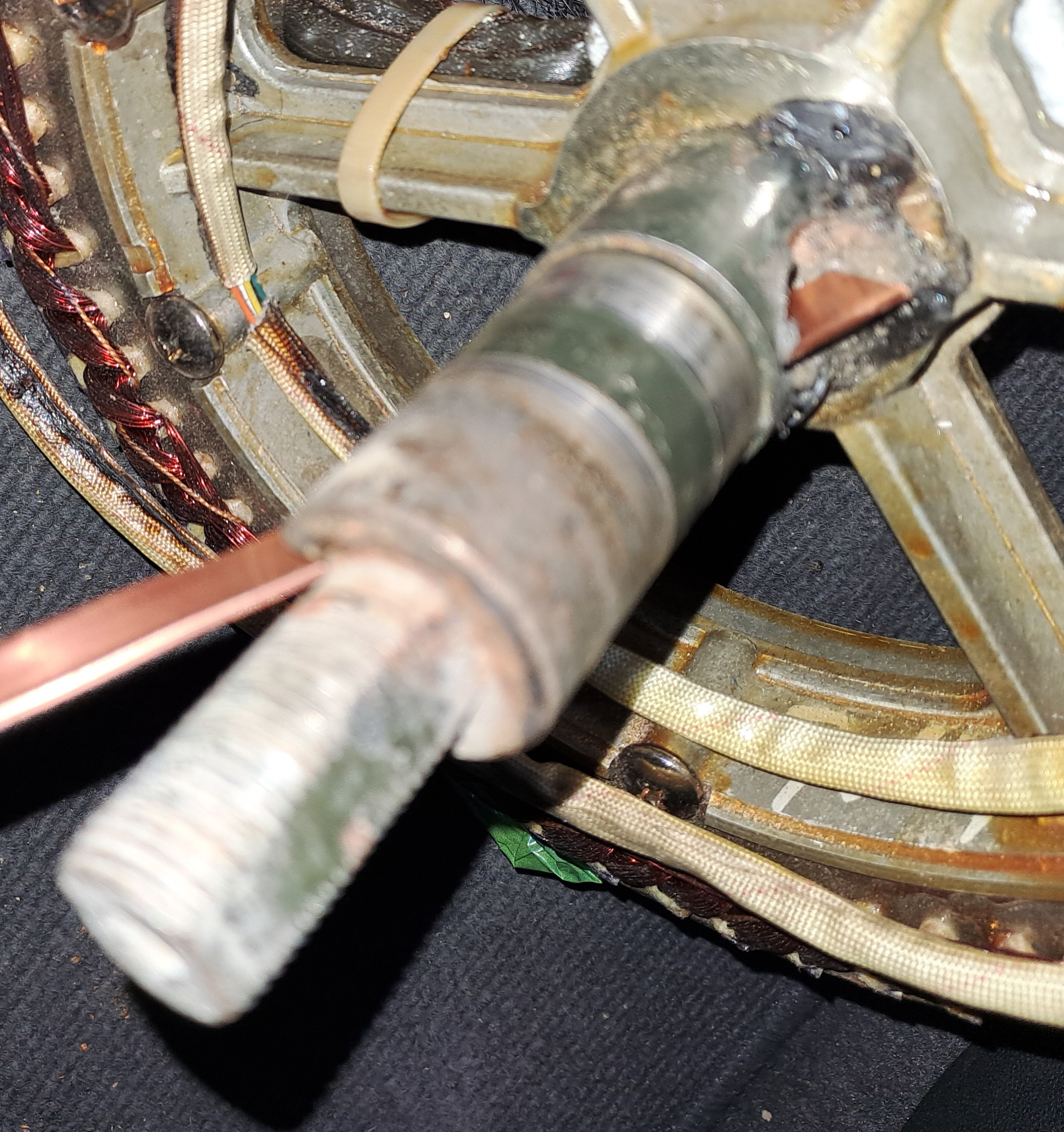

Hatte auch heute mal kurz mit 16mm² Kupferband probiert. Das geht zur Not auch durch, nur wird dann das mittlere der drei Bänder deutlich wärmer als die anderen zwei. Mit 2x10mm² Kupferband pro Phase würde ich auch noch durch kommen.
- Beiträge: 20829
Dominik, wenn man hier liest, was Du Deinen Radnabenmotoren antust mit immer stärkeren Controllern, dann wird mir angst und bang um Reste der linken Motorwelle, und Du willst die auch noch mehr schwächen mit größerem Loch
Einfach eine Lage Kapton-Band möglichst faltenfrei um das Kabelbündel, das müsste dann immer noch reingehen...

Danke Matthias, für den Tip mit dem Kapton Band.
Warum bin ich da nicht selbst drauf gekommen.
Damit habe ich in meiner Lehrzeit doch die Lagen der handgewickelten Spulen in Versuchsaufbauten getrennt.
Hatte das sicher 15 Jahre nicht mehr in der Hand und total vergessen.
Die Bänder machen problemlos über 200Grad mit und sind auch noch sehr reißfest.

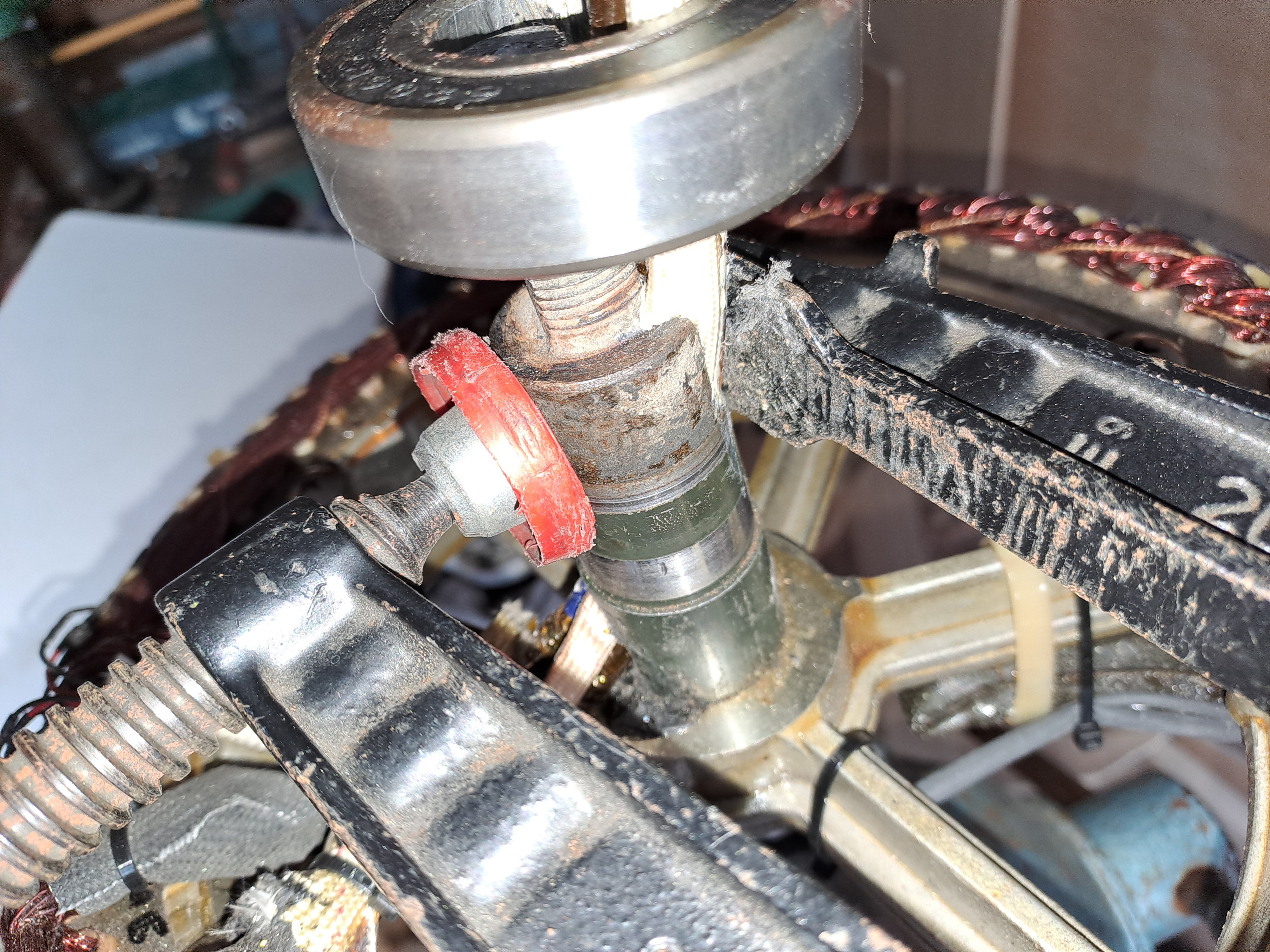

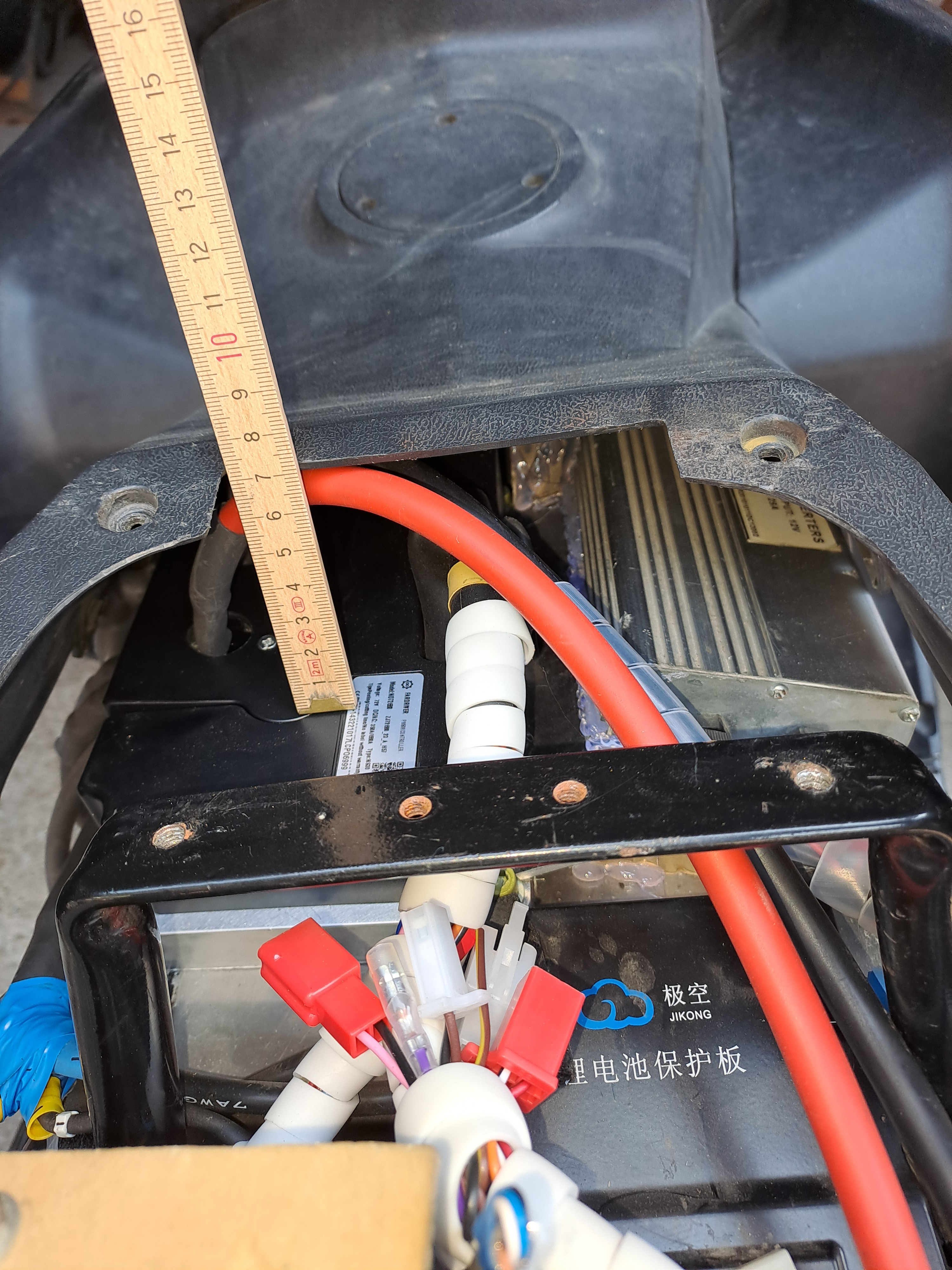

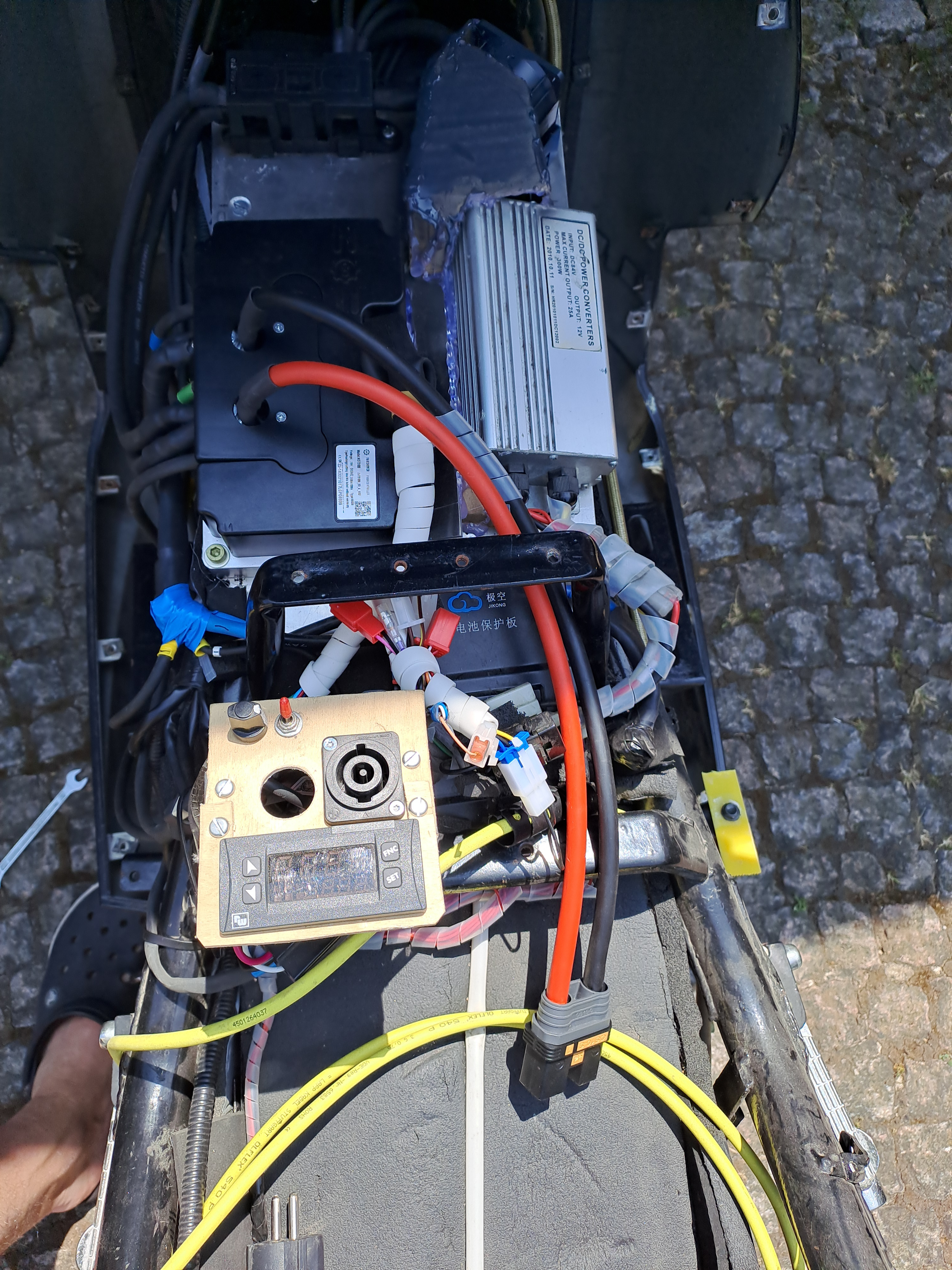

Die 16mm² Leitungen sind nun drin. Der Roller läuft wieder.
Der größte Murks war das Lager über den Leitungsauslass mit den dickeren Leitungen drüber zu kriegen. Ein Temperaturfühler vom Typ NTC mit 200K wurde kurz vor dem Sternpunkt eingeklebt, nun sollte der Controller rechtzeitig meinem Spieltrieb ein Ende setzen.
Der NTC 200K ist leider in der Fardriver Auswahlliste für Temperatursensoren nicht aufgeführt. Dort gibt es nur einen NTC 230K. Den 230K konnte ich nicht auftreiben.
Somit wird der Fardriver bei echten 150 Grad 10 Grad zu viel Anzeigen und dementsprechend auch 10Grad früher abschalten.
Ist bei mir vielleicht auch kein Schaden.
Über dem Controller ist auch noch ausreichend Platz, aber er hätte etwas weiter Richtung DC/DC Wandler verbaut werden können. Die Verkleidung wird von den seitlich raus geführten Leitungen doch etwas raus gedrückt. In dem Zuge habe ich dann endlich noch den 25mm² Ladeanschluss mit QS10 Stecker eingebaut.
Da kriege ich 100A Ladestrom locker drüber.
Muss aber noch nach einer Abdeckung für den QS10 schauen, die Buchse ist mir zu groß um offen zu bleiben.

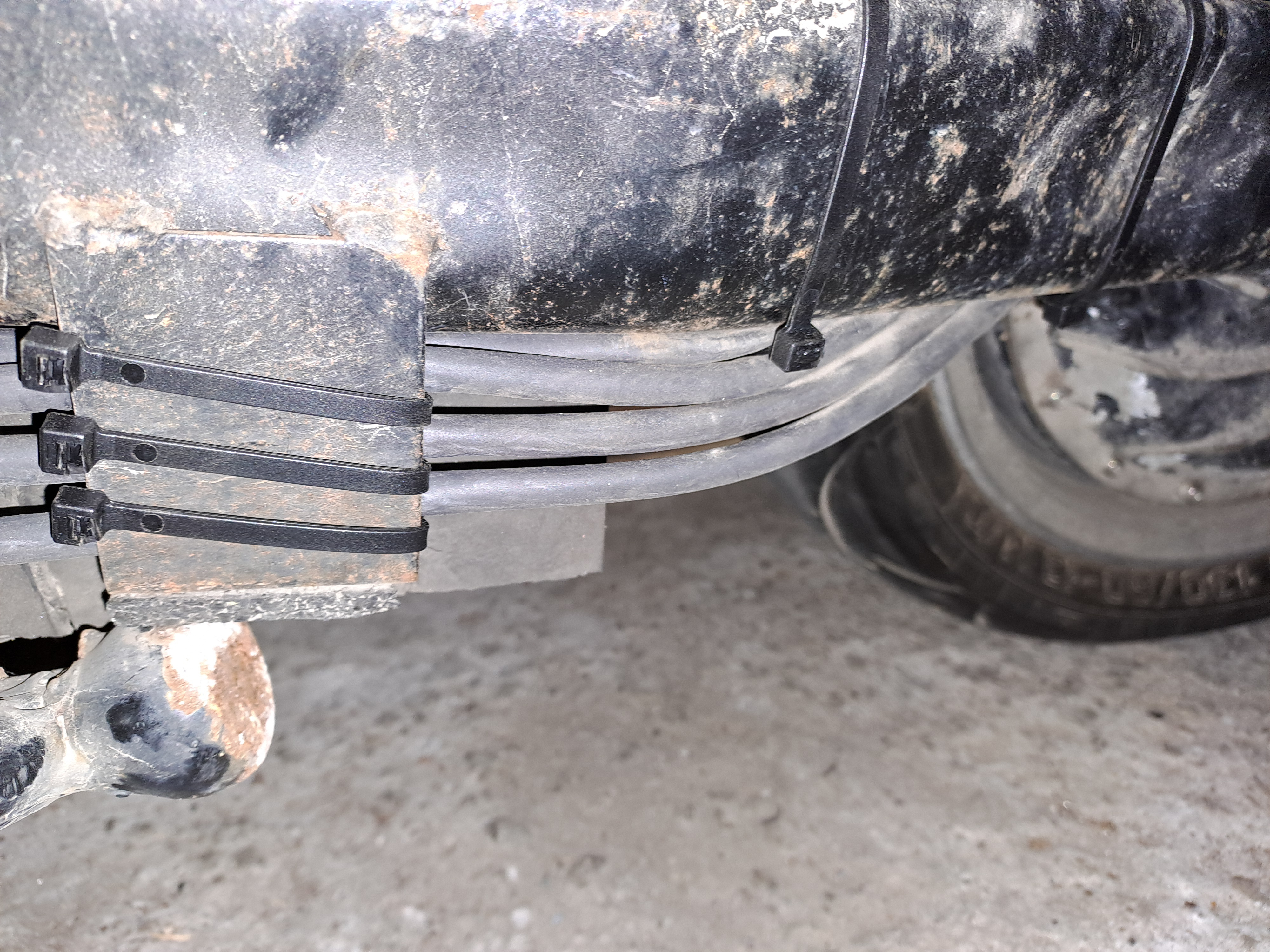

Die Phasenleitungen wurden jetzt einzeln und so weit es ging mit Abstand zueinander verlegt.

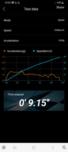

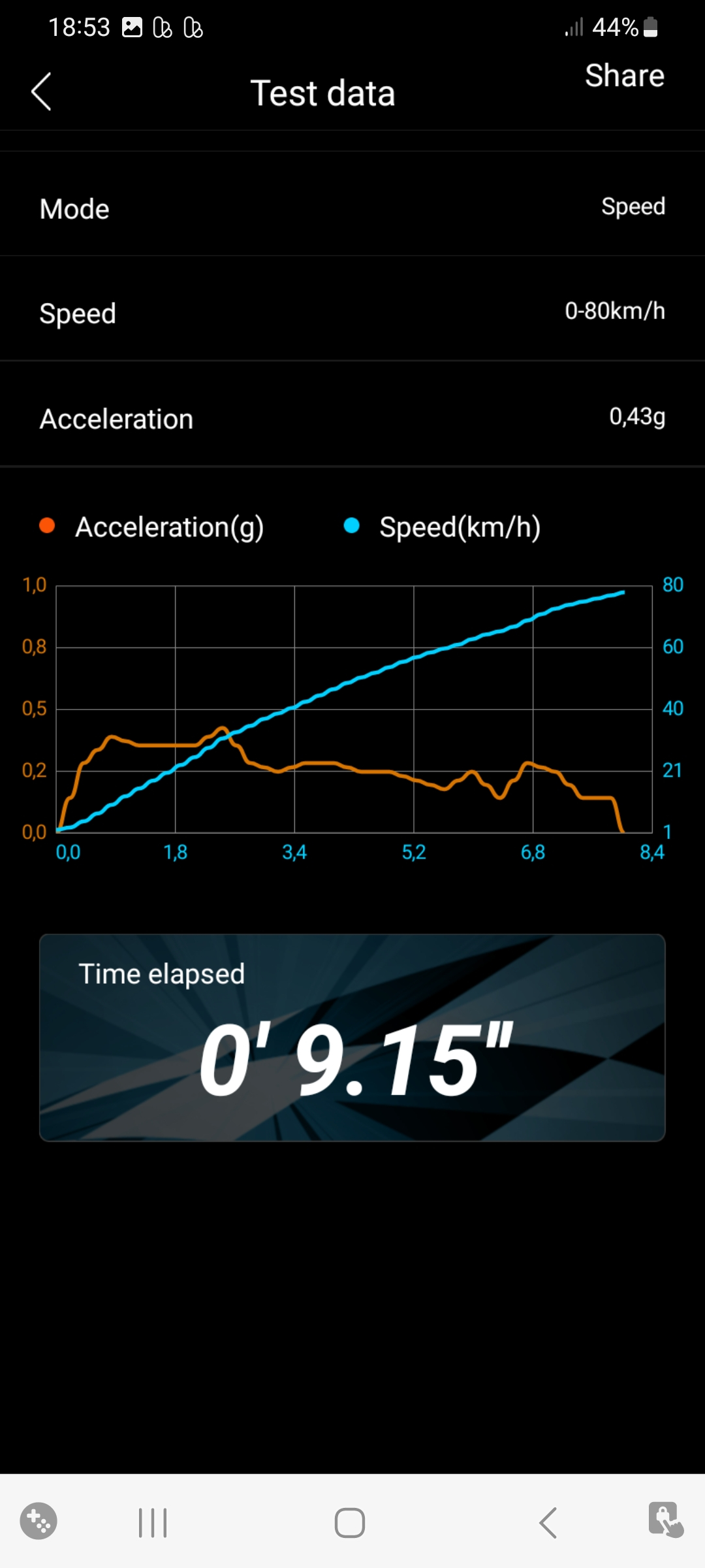

Den max DC-Strom habe ich vorerst mal auf 190A eingestellt, Bergtouren stehen in nächster Zeit nicht an, den max Phasenstrom habe ich auf 600Apeak eingestellt.
Wenn ich den 3/4 Stufenschalter oder den zeitabhängigen Boost in den Griff bekomme, dann reduziere ich auf 120A, aber bislang habe ich die Technik dazu nicht geschnallt. Er reagiert weder auf einen zugewiesenen Eingangspin noch auf die vorgegebenen Zeiten. Aber ab und an wird er vom Start weg für die eingestellte Zeit aktiviert und gibt meeeehhhr Power frei.
Der Fardriver hält zudem für die Phasenstromeinstellung 20 Drehzahlen zur Verfügung bei denen man prozentual zum maximalen freigegebenen Strom beliebige Werte einstellen kann. Aktuell sind die erstem drei auf 100% eingestellt ( bis 233rpm) und ab dann wird mit jedem weiteren Wert etwas weiter reduziert. Ich bin mir nur noch nicht sicher ob nun beim Beschleunigen am Phasenstrom entlang geregelt wird oder ob bei etwa 30km/h nun der maximale Batteriestrom erreicht wird und das zum zurückregeln führt.
Nun kann auf jefen Fall bei allen Geschwindigkeitrn der volle Drehwinkel des Gasgriffs genutzt werden. Beim Sabvoton war bei 80-100kmth nur noch das erste Drittel nutzbar, da der Sabvoton analog zur Gassgriffstellung den Phasenstrom raus gibt, sprich Anschlag sind 350A und halbgas dann je nach Einstellung 175A.
Eine neue Beschleunigungsmessung bis GPS 80 kann ich auch bieten , allerdings war der Akku nur noch bei 25%.
