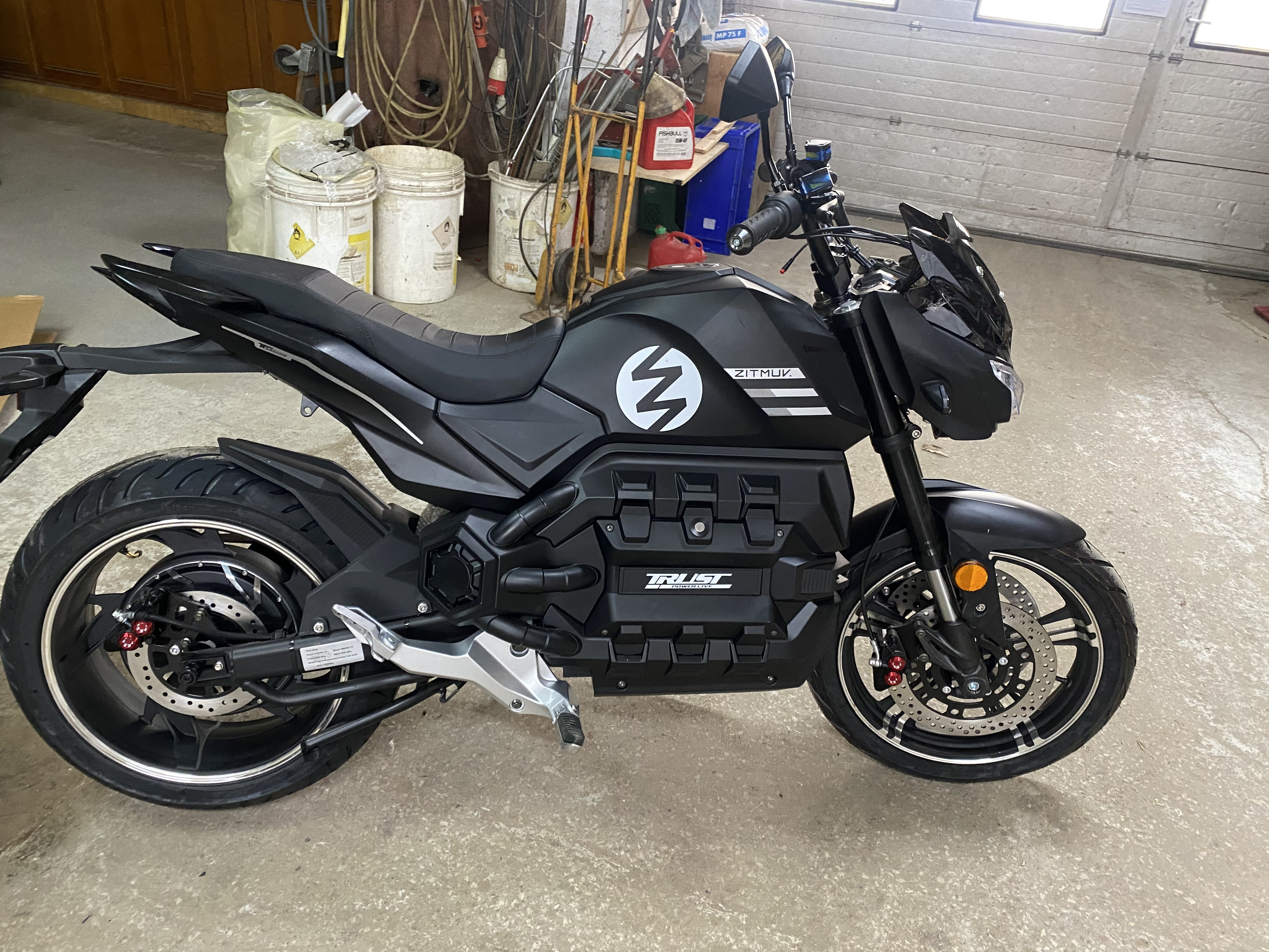

So-dass wäre dann soweit erledigt… Ein paar Fragen hab ich leider noch

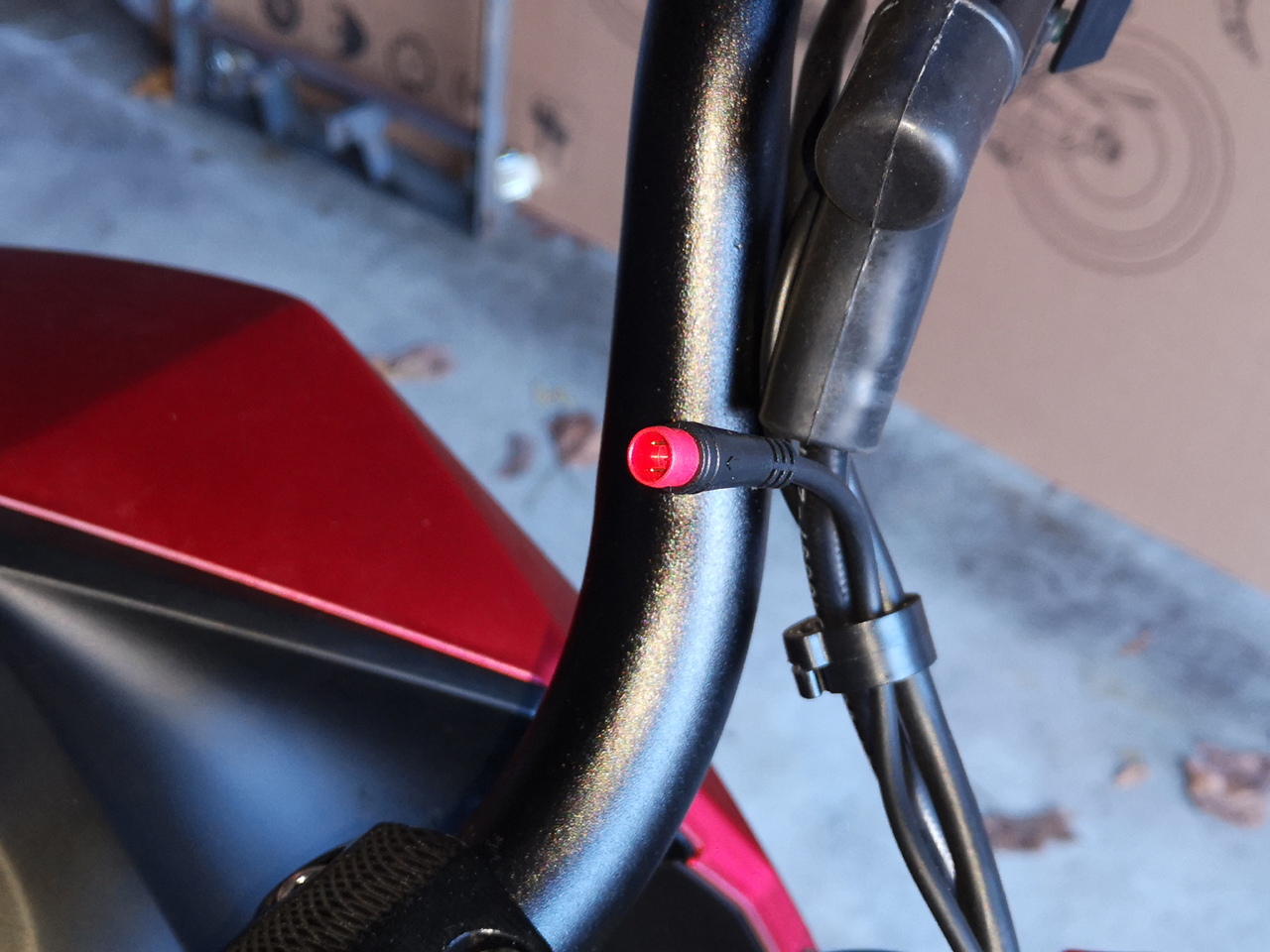

Da ist so ein Ministecker im Kabelstrang am Lenker-wo soll der denn hin
Der rechte vordere Bliker geht nicht
Ich muss mal die Kabel verfolgen ob ich was finde…
Die Radachse vorn wird einfach festgeknallt-ohne Scheibe und Drehmoment? Ich hab leider überhaupt keine Zusammenbauanleitung oder irgendwas dabei und muss jetzt leider die Trommelbremsen vom Auto meiner Tochter noch einbauen-deswegen fehlt mir die Zeit für Google-sorry!
Es juckt mich schon einfach mal loszufahren, aber ich bin jetzt in einem Alter wo man da mal drüber weg kommt
Ach so-Die Kiste heißt Zitmuk Trust …. Steht bei den Vanaxxio normal was anderes drauf??
Soweit bin ich erstmal happy
Noch was-kann man die Trillerpfeife beim Auf und Abschließen abstellen-meine Nachbern töten mich wenn ivh nach der Nachtschicht so nen Lärm mach-mit ein Grund elektrisch zu fahren

Da ist so ein Ministecker im Kabelstrang am Lenker-wo soll der denn hin![]()

Also an dem kleinen Stecker (links am Lenker) liegt die nackige Akku Spannung an, ohne irgendwelche Wandler dazwischen (ich weiß nichtmal, ob die eine Sicherung spendiert haben). An welchem Pin da jetzt + und wo - rauskommt, musst Du selbst nachmessenPinky hat geschrieben: Sa 2. Apr 2022, 14:31 Wo genau liegt denn die volle Batteriespannung?

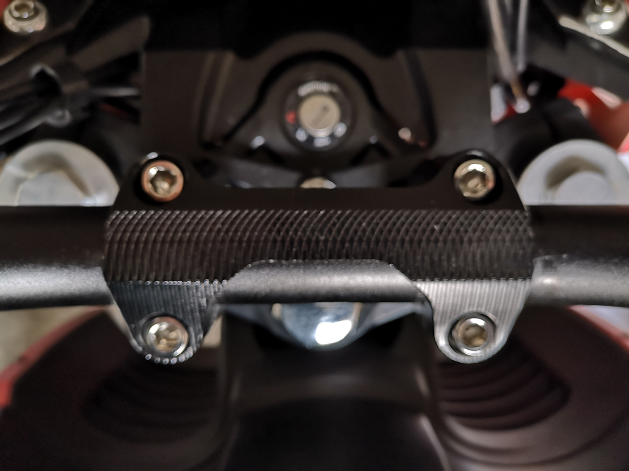

Locker sollte nix sein, aber Obacht, dass Du die Lenkerfixierung richtig rum draufgesetzt hast.Impi hat geschrieben: Sa 2. Apr 2022, 18:44 ...Sollte man vielleicht speziell auf irgendwas achten was locker sein könnte?
Bei mir war die falschrum drauf und die Spezis in der Werkstatt meinten, dass mir dann im Falle einer Notbremsung der Lenker verrutscht wäre.
Sooo ist's richtig rum:
