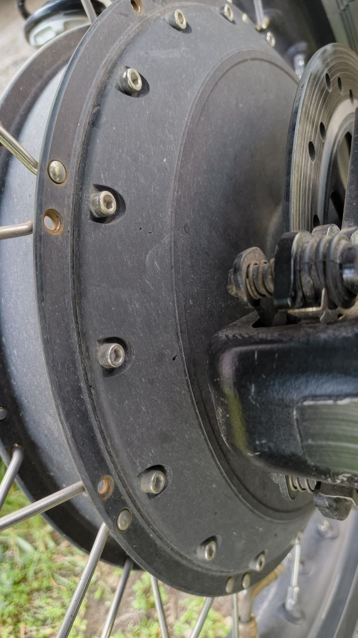

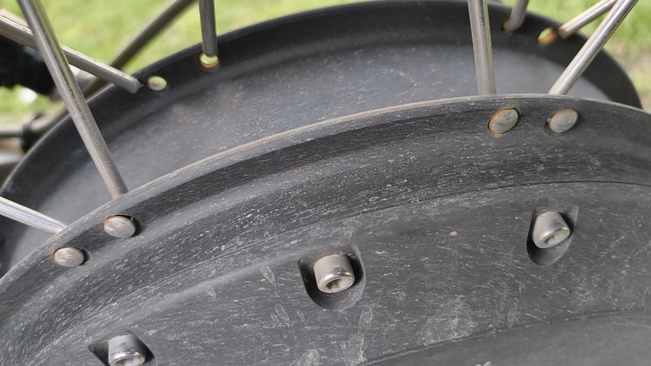

Moin zusammen, mir ist heute aufgefallen, dass ein paar Speichen am Hinterrad gar nicht mehr am Motor befestigt sind.
Ist das überhaupt noch fahrbar?
Schaut auch mal bei euch nach, das fällt im Alltag ja eher nicht so schnell auf.

Fahrbar schon noch aber sicher ist das nicht mehr.
Lt. Viktor war ich der erste mit einer gerissenen Speiche bei der neuen Motorgeneration (ohne kreuzende Speichen). Mit 1-2 gerissenen und verstärkter Kontrolle kann man noch fahren, aber auch keine Ewigkeit.
Bei so vielen abgerissenen sollten m.M. alle Speichen neu: die Last verteilt sich auf die Speichen, je weniger zur Verfügung umso höher die Last der einzelnen Speichen.
Speichen auswechseln ist nicht trivial, um neue rein zu bekommen muss der Felgenring locker sein. Also alle Speichen ziemlich weit lösen und danach neu zentrieren, nix für Ungeduldige

Ist mir letztens tatsächlich auch bei meinem Hinterrad aufgefallen. Bei mir sind es bisher 2 defekte Speichen und ich werde das noch öfter kontrollieren. Lustig ist, dass ich kurz vorher die Speichenspannung geprüft hatte und keine Auffälligkeiten gefunden hatte, kurze Zeit später dann das...

Mich hats auch erwischt. Nach rund 1000 km schon zwei Speichen kaputt, na toll. Das ist eine schlechte Quote meiner Meinung nach. Will nicht mehrmals im Jahr das HInterrad einspeichen müssen ehrlich gesagt. Wie geht ihr damit um? Macht ihr das selber, habt ihr eine Werkstatt die das kann?
