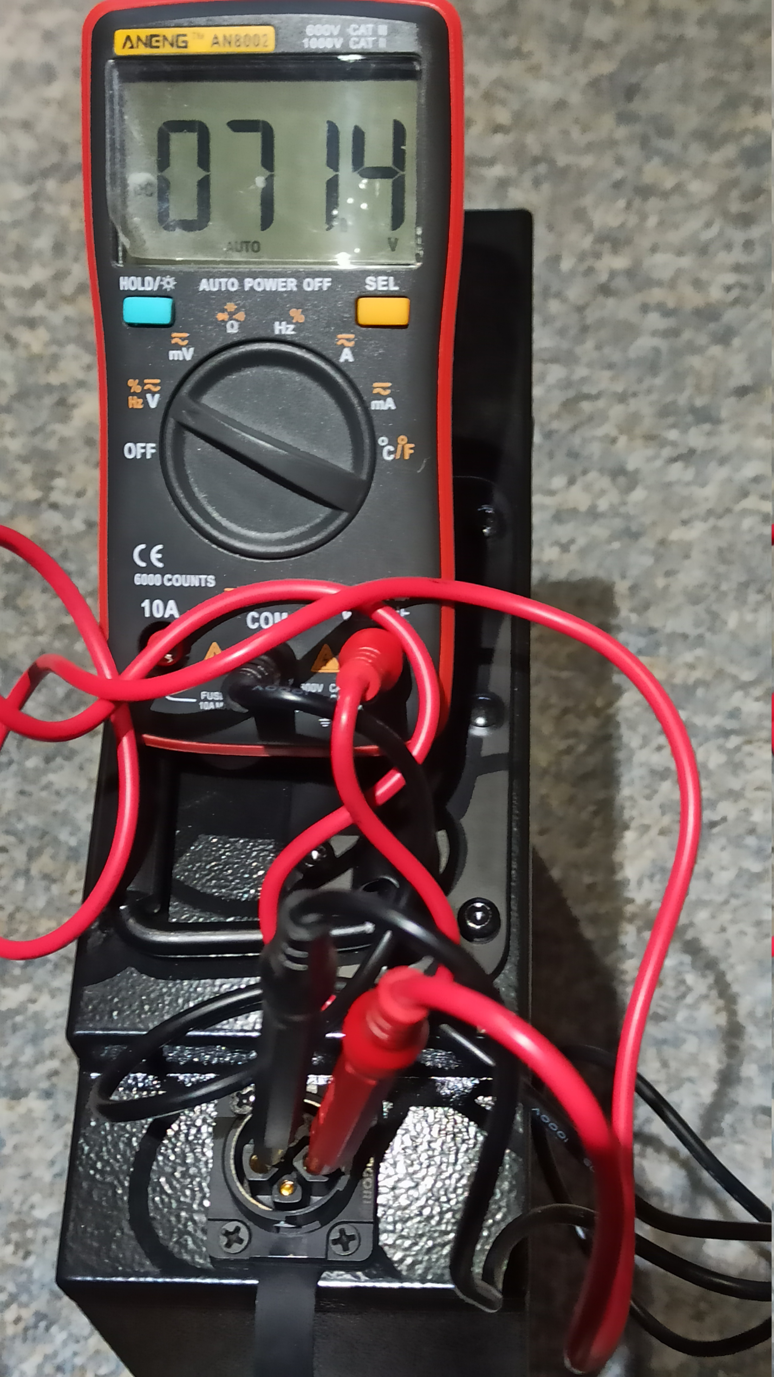

Ich habe mal gemessen nach dritter voller Ladung mit mind. einer Std BMS Nachlauf.

Das ist Super, wenn das Multimeter genauen Meßwert liefert.

Hier mal die Definition bez. Multimeter:
http://www.multimeter-vergleich.de/allg ... -bedeuten/
Das Multimeter ist Cat. II laut der Aufschrift und für einfache Anwendungen brauchbar.
Hat also etwa einige % Messfehler gegenüber einem der darüber liegenden Kategorien III und IV....
Aber für eine Messung hier an einem Akku reicht das noch.
Du solltest nur darauf achten, dass die Werte dem entsprechen, was der Hersteller des Akku bzw. des Rollers macht.

Habe dieses Gerät seit 2017 und noch 4 weitere zwischen 10 + 20 EUR. diese habe ich mit dem Proster abgeglichen und die Abweichungen auf den Geräten notiert, da es auch manchmal bei elektronischen Schaltungen auf die Werte hinter dem Komma ankommt. Oder man gleicht die 10 EUR Geräte von LIDL und Co ( die Abweichungen bis zu 1 Volt haben können) die für das Geld wirklich gut sind, irgendwo bei einem Profi ab.

Hallo Afunker,
das Aneng wird angegeben mit accuracy 0.5% +3dgt, ein User hat mit Yokogawa calibrator and Agilent multimeter gegengemessen und bestätigt sein Exemplar nie mehr als 0.2% +1dgt. Mein Exemplar ist nicht gegen geprüft. Bei Displaymessung 71.4 V also +- .657 V nach Spezifikation und nach User Messung +- .2428 V maximal. Abweichungen sind typischerweise niedriger bei mittleren Spannungsbereichen.
Gegenstand der CAT Klassifizierung sind Sicherungen und mögen höchstens mit höherer Accuracy korrelieren die hochwertige DMMs liefern können, soweit ich das als Nichtelektriker richtig verstehe.
