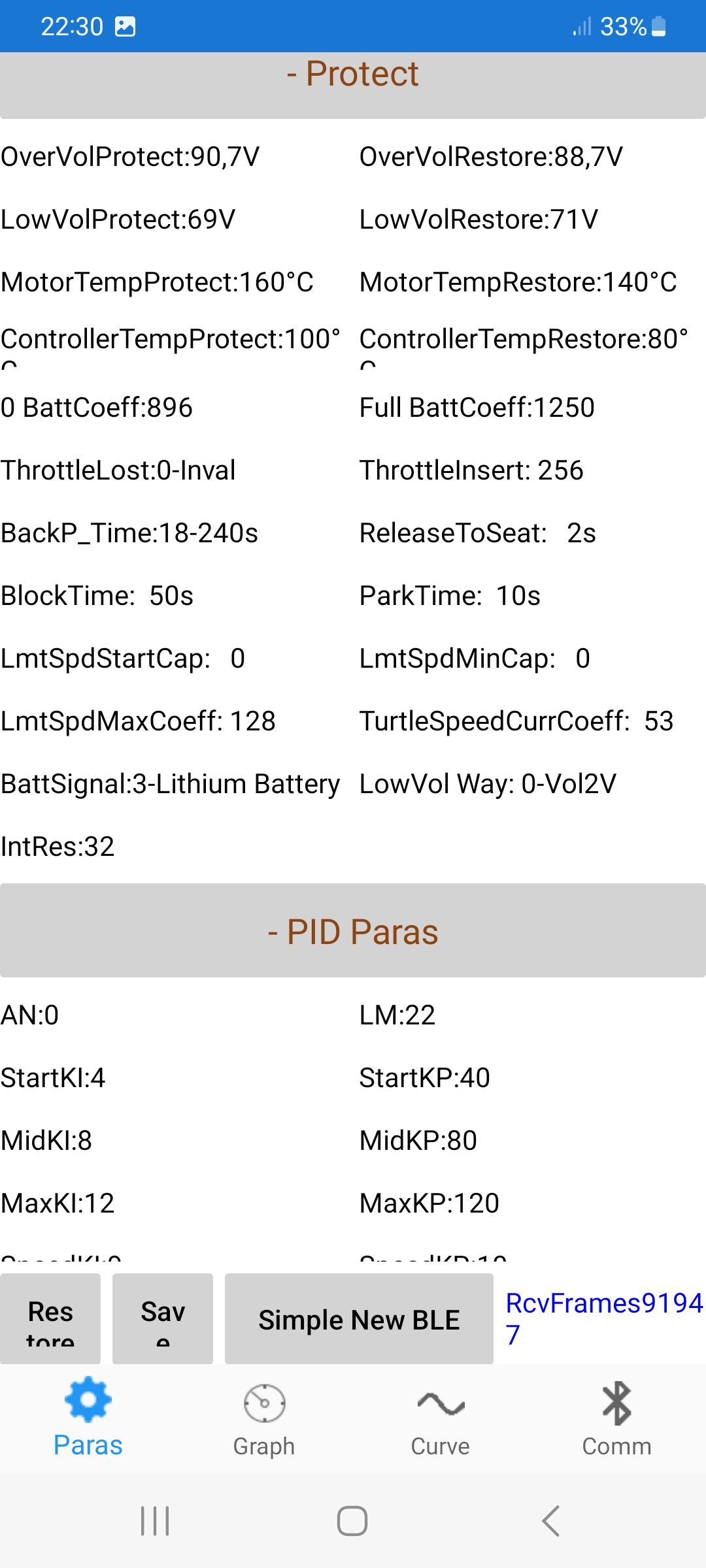

Irgendwie muss es doch möglich sein die Temperatur als Regelgröße mit einzubinden.
Du hast bereits Phase- und Batteryamps als Limits festgelegt. So wie es aussieht regelt der Controller entsprechend dieser Limitierung.
Wenn du irgendwo die Temperatur (tief genug angesetzt) als Regelgröße einbauen kannst, dürftest du Dinge wie Drehzahlbegrenzung nicht brauchen.

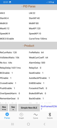

Er hat Temperatur als Grenze und release drin.
Wie es sich verhält, habe ich noch nirgends gefunden. EDIT es wird temperaturabhängig die Leistung gedrosselt.
Bei der Unterspannung steht auch ein extra Wert für Release, und der Controller drosselt den Strom damit er nicht tiefer geht und stellt nicht ab, steht zumindest im Odin thread

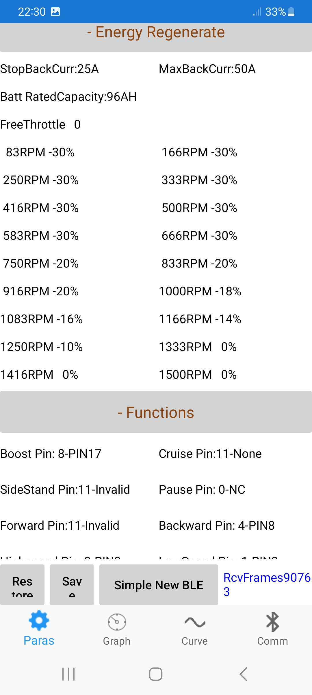

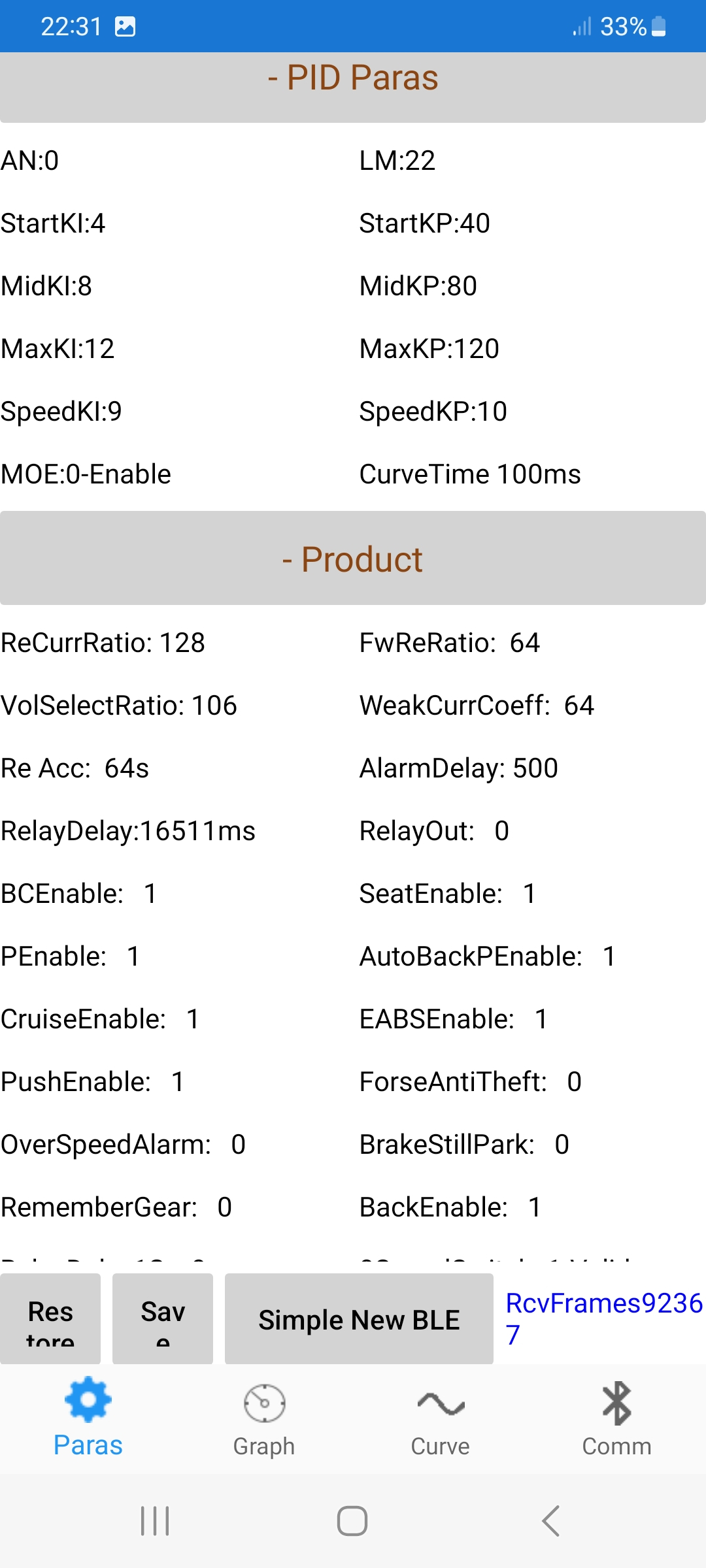

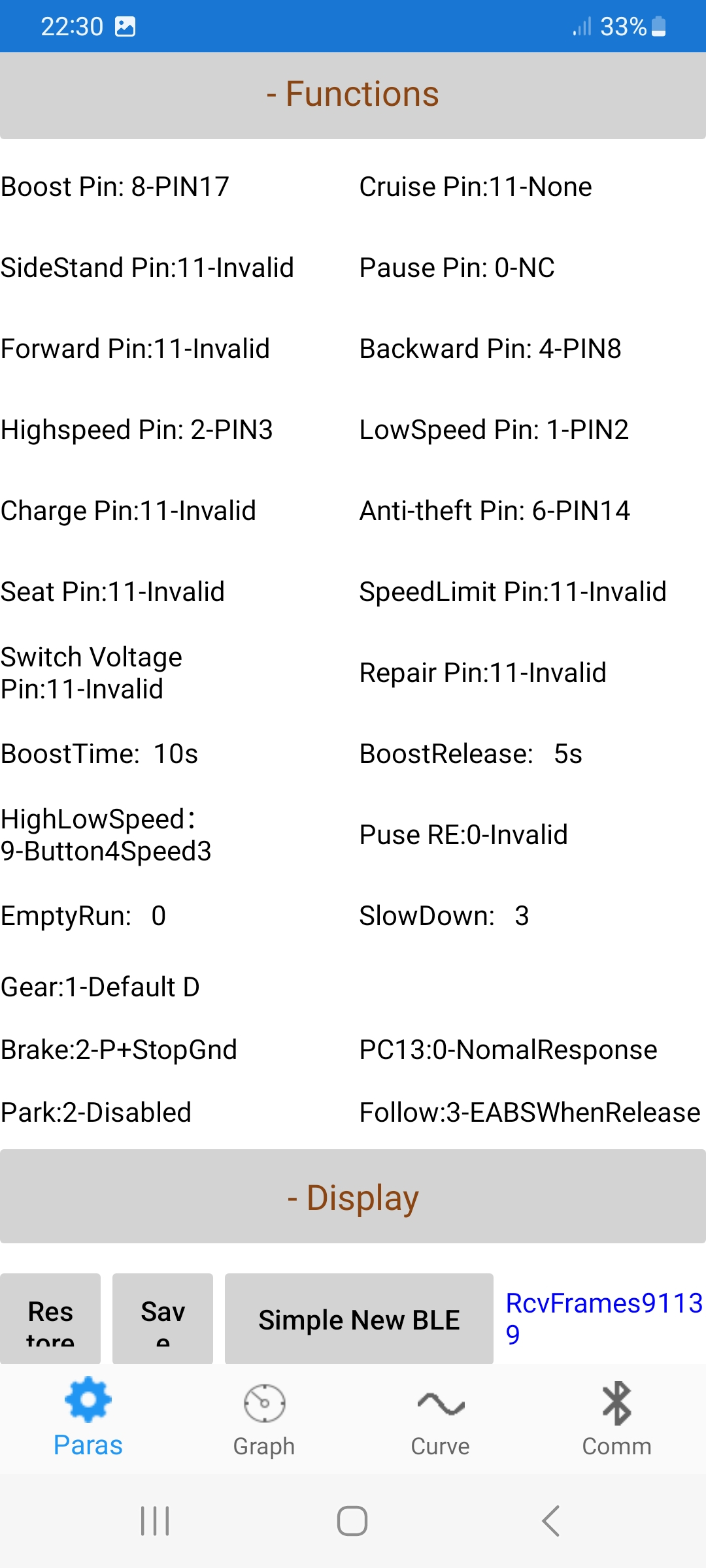

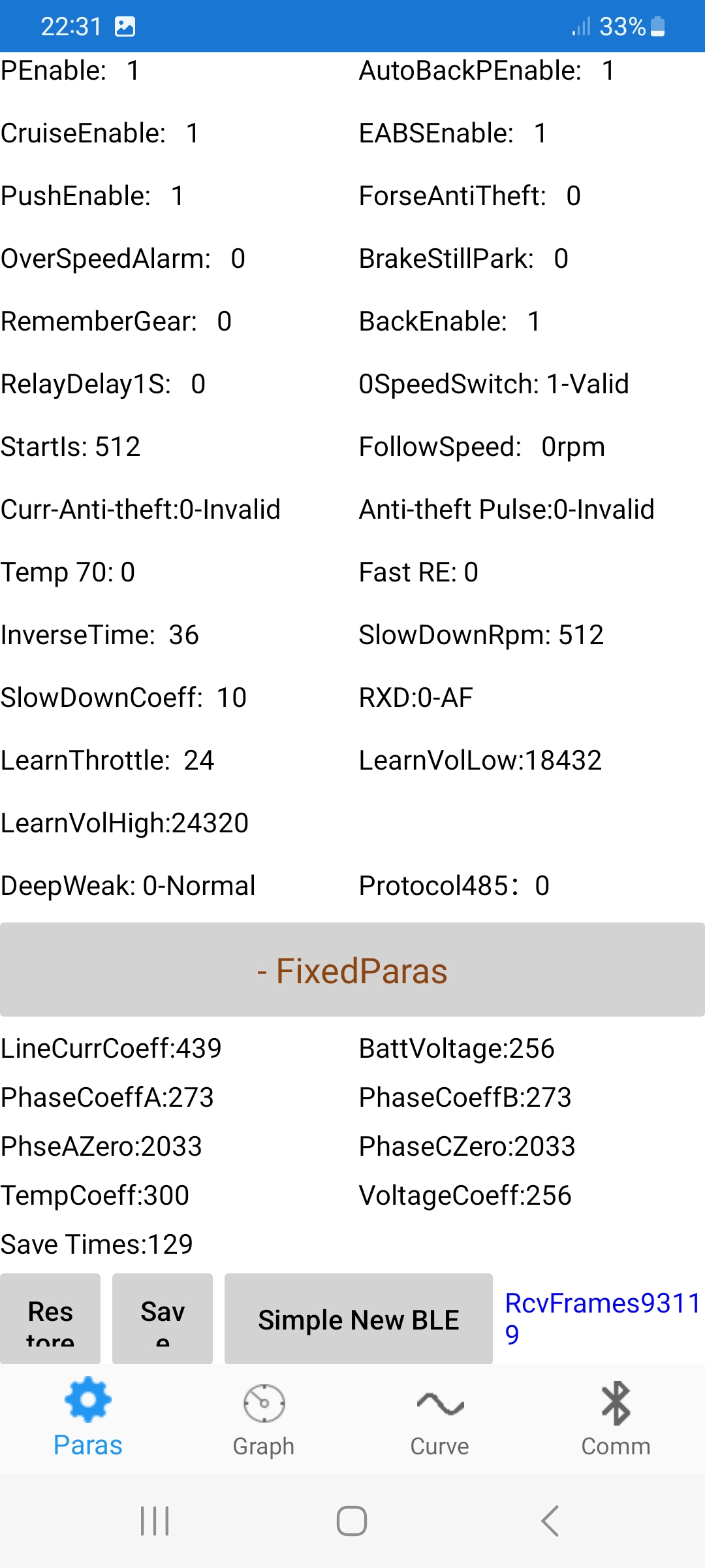

Anbei mal alle Menus.
Verstellen kann man nicht alle Werte. Die Temperatur Werte sind fix. Der Controller zeigt oben bei Modell die von mir eingestellten Werte und nicht die max Werte von 360/680A.

LoL, das ist zum großen Teil echt Rätselraten.
Sieht tatsächlich nach harter Begrenzung bei 160 Grad aus.

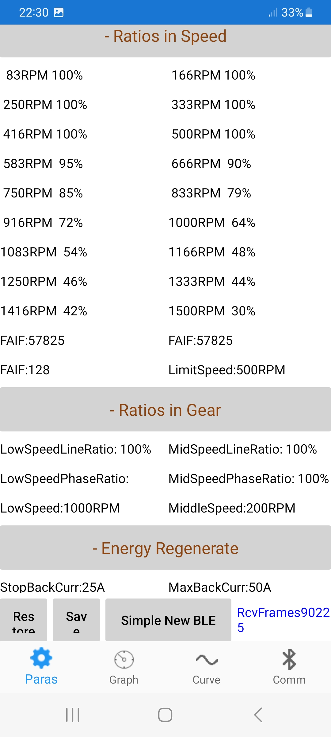

Die 20 Drehzahl/Prozent Werte sind definitiv der Phasenstrom.
Wenn ich die ersten auf 10% stelle, dann habe ich 60A Phasenstrom und muss schieben um vorwärts zu kommen. Bei der Reku genau das gleiche
Ab Werk stand da von 0 nach max Drehzahl fallende Werte drin, so daß der Motor von 20 weg bis kurz vor Topsped 11kW zog.
Bei der Drehzahlbegrenzung regelt er hart ab. Hatte zu Beginn 1300 drin stehen, das waren dann um die 97.
Die abgebildeten Werte sind alle so hoch eingestellt damit ich sehe was maximal an Topspeed geht. Der Controller gibt dann so viel frei das er die DC-Stromgrenze nicht überschreitet. Ich werde ab der Hälfte die Werte wieder runter drehen müssen. Vor den letzten Test stand da ab 500U/min fallende Werte drin, bis hin zu 20% bei 1500. Da wurde dann ab 55 angefangen die Leistung zu reduzieren.

Low und mid speed nutzen die gleiche Drehzahl/Prozent Tabelle wie High speed.
Es wird nur jeweils ein Prozentwert des max Phasenstroms und des max DC-Stroms dafür angegeben.
Da stand für low jeweils 50% und für mid 75% drin.
Die Stufen Low und Mid nutze ich aber nicht.

Was passiert bei 160 Grad?
Was passiert ohne Drehzahlgrenze?

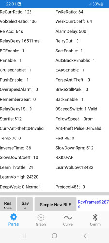

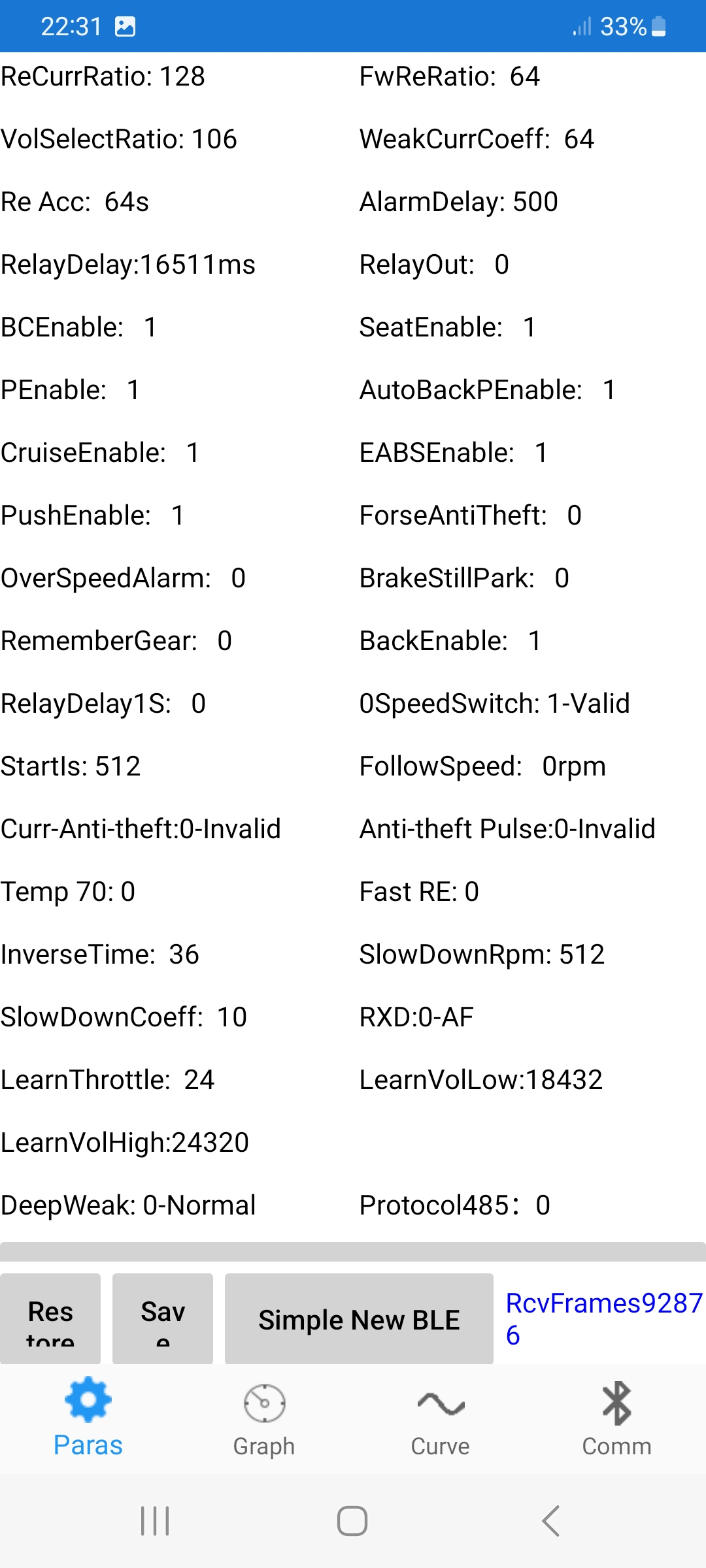

In den Einstellung steht als weak-character fast drin und bei weak Response ist 0 drin. Ich kann ja mal auf Invalid umstellen und schauen ob die FW damit abgestellt wird.
Da ist nichts brauchbares zu finden, die Anleitung ist eher bescheiden und besteht aus 5 Seiten.
Auf dem Ständer mache ich keine Tests mehr. Hab ja schon zwei Controller durch.

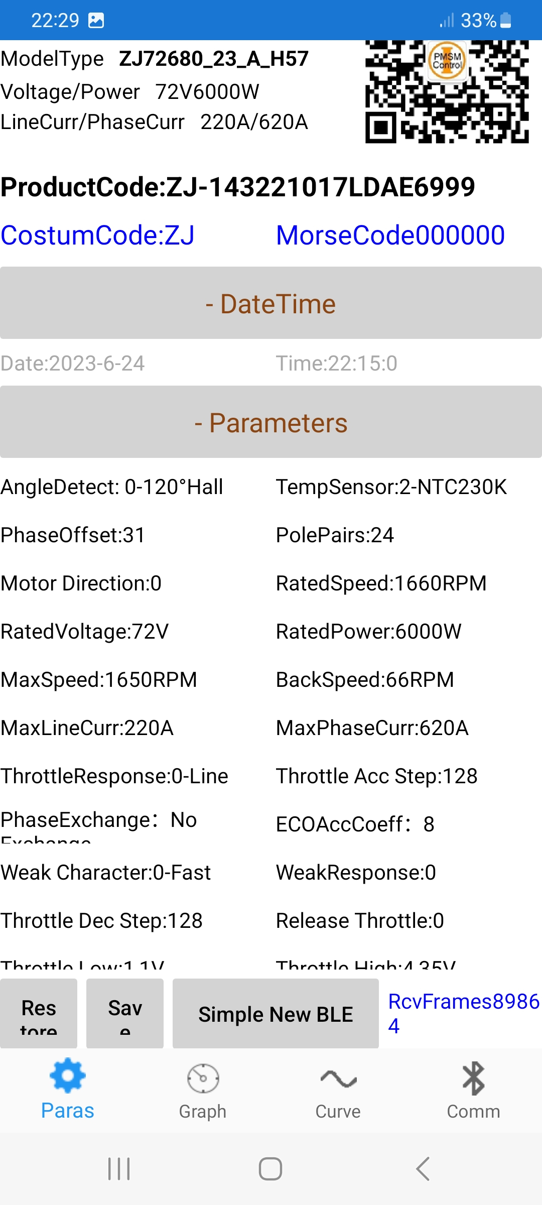

Heute morgen schnell das Feld "weak charackter" von Fast auf Middle umgestelt.
Der Roller läuft genauso schnell , "Weak response" auf invalid macht keinerlei Änderung, die Stufen von 0-9 habe ich noch nicht ausprobiert.
Werde in den nächsten Tagen mal noch Fast und Invalid, sowie slow testen und die Ergebnisse in diesem Post ergänzen.
Es gibt noch "Deep weak" , aber da gibt es als Auswahl nur "normal" oder "special".

Laut Anleitung :"it automaticaly enters the weak magnetic state"error hat geschrieben: Mo 26. Jun 2023, 00:04 Mich würde interessieren, wie sich der Controller/Motor mit max. Einstellungen macht, wenn FW definitv aus ist oder nur "mild" das Timing bei Drehzahl angepasst wird.
Und unter "Weak magnetic limitation" steht nur das man mit kleinen Werten in der Stromtabelle anfangen soll und langsam steigern bis es nicht mehr rund läuft oder MOE Error bringt (der MOE Error Zähler ist bei mir noch auf 0) , und dann wieder zurückdrehen. Sowie das man das Drehzahlband je nach Motor um 50-150% ausdehnen kann.
Was der Controller beim Auto-learn aber für eine Drehzahl (ob mit oder ohne Feldschwächung) ermittelt steht nirgends.
Des weiteren steht da "...jitter or even burning control"
