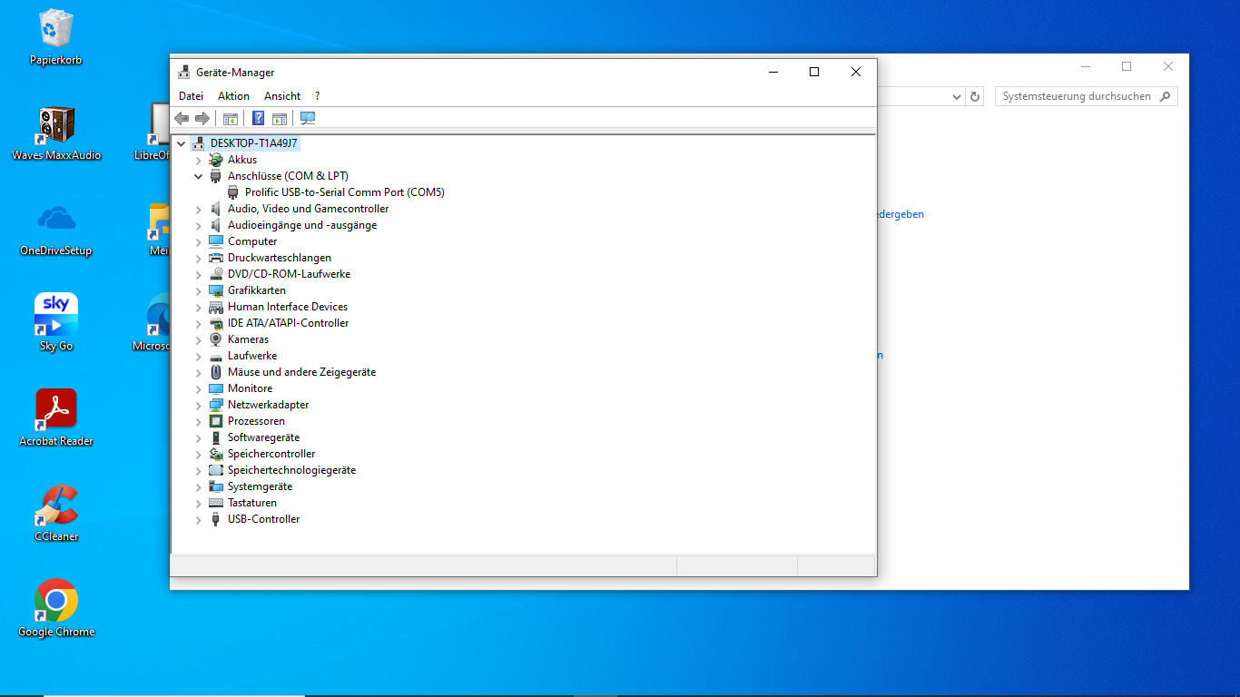

Gestern wieder in die Garage und weitermachen.

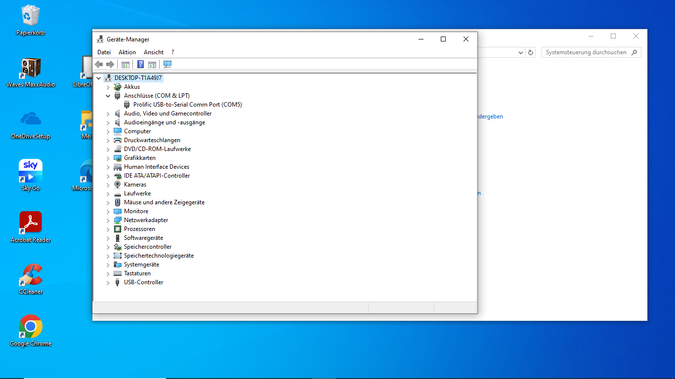

Dongle in den Win 11 Rechner....Leider ist nicht der richtige Treiber installiert...als Meldung.
Alles gelöscht. Ccleaner benutzt. mit Registryeinträge prüfen. Alles wieder neu installiert.
Nichts :x :x :x
Den Win 10 Rechner geholt, sofort im Gerätemanager erkannt.
Die Verbindung hat auch geklappt.

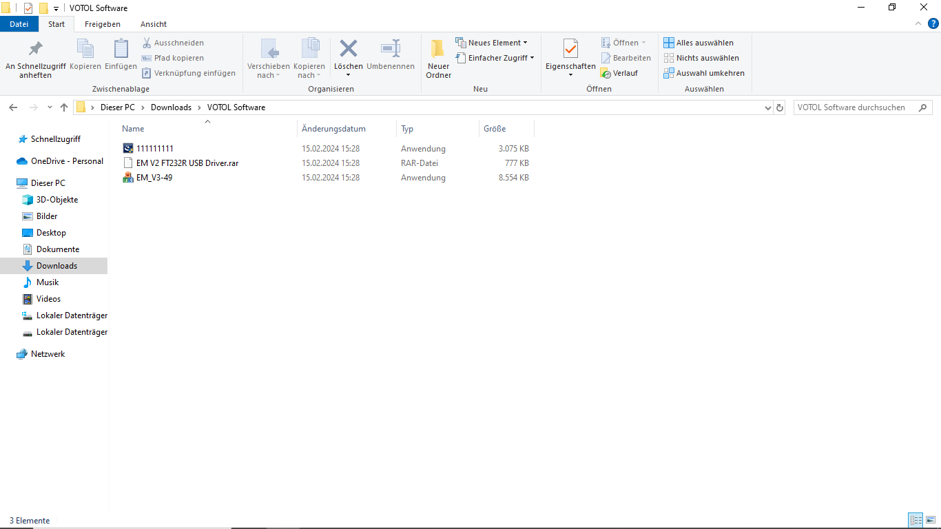

Hallo Andi, hallo Didi,

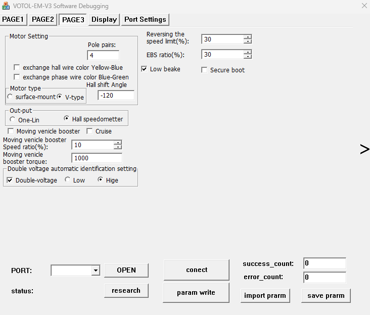

Damit kein Rätselraten kommt, mein aktuelles Installationsprogramm
Win 10
Dongle Blau
Treiber 111111111
So sieht es im Moment aus. Ich bin erst mal am Boden zerstört
Tschüss
Gruß Erich

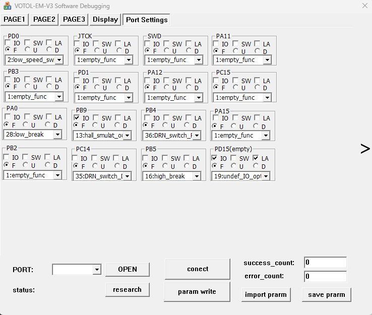

Hi Leute,
@E-Bik Andi
@didithekid
@simmy
Ich lese hier immer mit, weil dadurch habe ich auch die Möglichkeit bekommen die Software meines F1 anzupassen.
Vielen Dank dafür.
Aktuell ist mein Controller abgeraucht und ich musste ihn ersetzten.
Die Werkseinstellung habe ich natürlich gesichert.
Hier stelle ich sie euch zur Verfügung, damit die Daten für einen Kabinenroller dabei sind.
Vielleicht helfen sie simmy's wieder zum Fahren zu bringen.

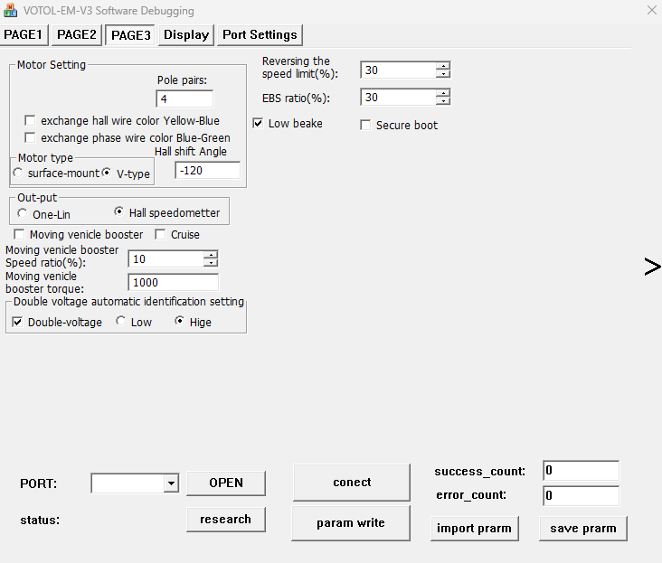

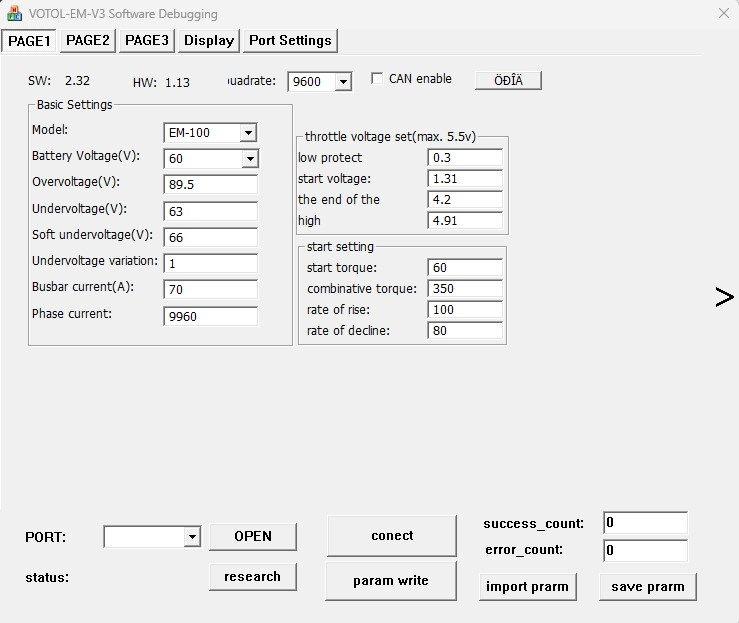

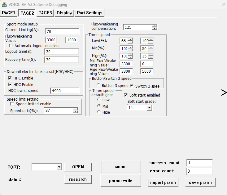

Wichtig, die Werte passen für einen 2200 Watt Motor.
PS: habe mit dem neuen Controller auch eine Veränderung bei der Beschleunigung festgestellt.
ab ca. 17 km/h bis 21 km/h ist ein "leichtes ziehendes brummen" zu hören. Was könnte das sein?
Die 60V stimmen nicht, der Kabinenroller hat 72V, aber das scheint eine Eigenart diese EM 100 Controllers zu sein.
Habe ich schon mal in diesem Thread geschrieben.
Mann muss die 60V überschreiben mit den 72V Werten.
Für 60V Roller muss man die 48V einstellen und mit den 60V Werten überschreiben.
Ist seltsam, ist aber so?!
der E-Kurt

ohne eine gewisse Frustrationstolleranz und Ruhezeit im "Abklingbecken" habe ich die Votol-Software damals auch nicht dazu bringen können, dass der Motor sauber läuft.
Nach "connect" sollte (wenn die Verbindung gelungen ist) auf display unter Voltage eine von Null unterschiedliche Zahl angezeigt werden.
Es gibt noch eine Justiermöglichkeit für den Spannungswert, wenn man auf ">" klickt und bei "vol cal" hoch oder runter regelt.
Hat man ein vernünftiges Messgerät und weiß die exakte Akku-Spannung, kann man hier also die zweifelhafte Genauigkeit der Votol-Messung auf diesen Wert einstellen. Ob es dann besser mit der Spannungseinsellung für 60 V auf page 1 klappt, kann ich nicht sagen, weil ich immer mit 72 Volt gearbeitet habe.
Im Moment von "connect" erscheinen in den Feldern der pages 1-3 und der port settings immer die im Gerät hinterlegten Programmierungen (egal was man vorher eingestellt hat). Die kann man überschreiben mit den Werten, die man braucht und mit "param write" an das Gerät übertragen.
Die Überschreibung der alten Werte gelingt allerdings nicht immer (mehrere Versuche machen schlauer). Wenn es nie gelingt, vermute ich einen Plausibilitätscheck im Gerät, der möglicherweise erfolgreicher ist, wenn die Voltage Calibration vorgenommen wurde.
PS: interessant ist der Wert -120° Sensor Shift-Winkel bei den Werkseinstellungen.
