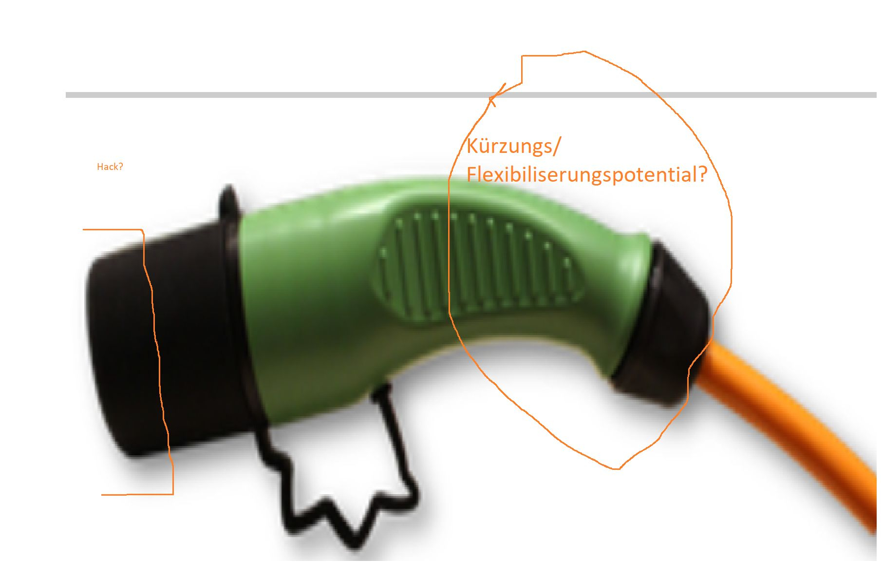

Re: Modifikationen am Niu
Aufgrund der Steckergröße (und Tiefe) und den hohen Strom, der durch ein Typ 2 Stecker gehen muß, fürchte ich, das „kleiner“ da wohl ein Wunsch bleiben wird. Einzige Einsparmöglichkeit wäre ein kurzer Adapter und dann ggf. eine flexiblere Schuko-Verlängerung. Ich fürchte nur, das das Dein Problem mit Platz unter der Sitzbank nicht lösen würde. Aber Schuko-Verlängerungskabel sind nicht so steif wie die Anschlüsse, die an so einem Adapter üblicherweise verbaut werden. Die gehen davon aus, das ggf. 22kW (oder mehr) Ladeleistung erbracht wird und ggf. ein Fahrzeug über das Ladekabel fährt. Enstsprechend wird Leiterquerschnitt und Außenmaterial gewählt, das dann eine gewisse Steifheit hat.

Ich hab mal versucht das mit dem Platzproblem zu visualisieren, ich habe aber nie in so einen Stecker reingeschaut, und weiß nicht wie groß die enthaltenen essentiellen Bauteile sind, und wieviel vom "Griff" da nur "unnützes" Plastik ist.

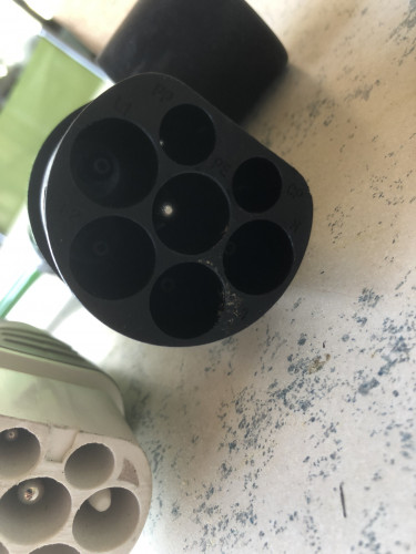

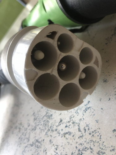

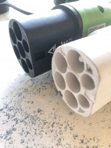

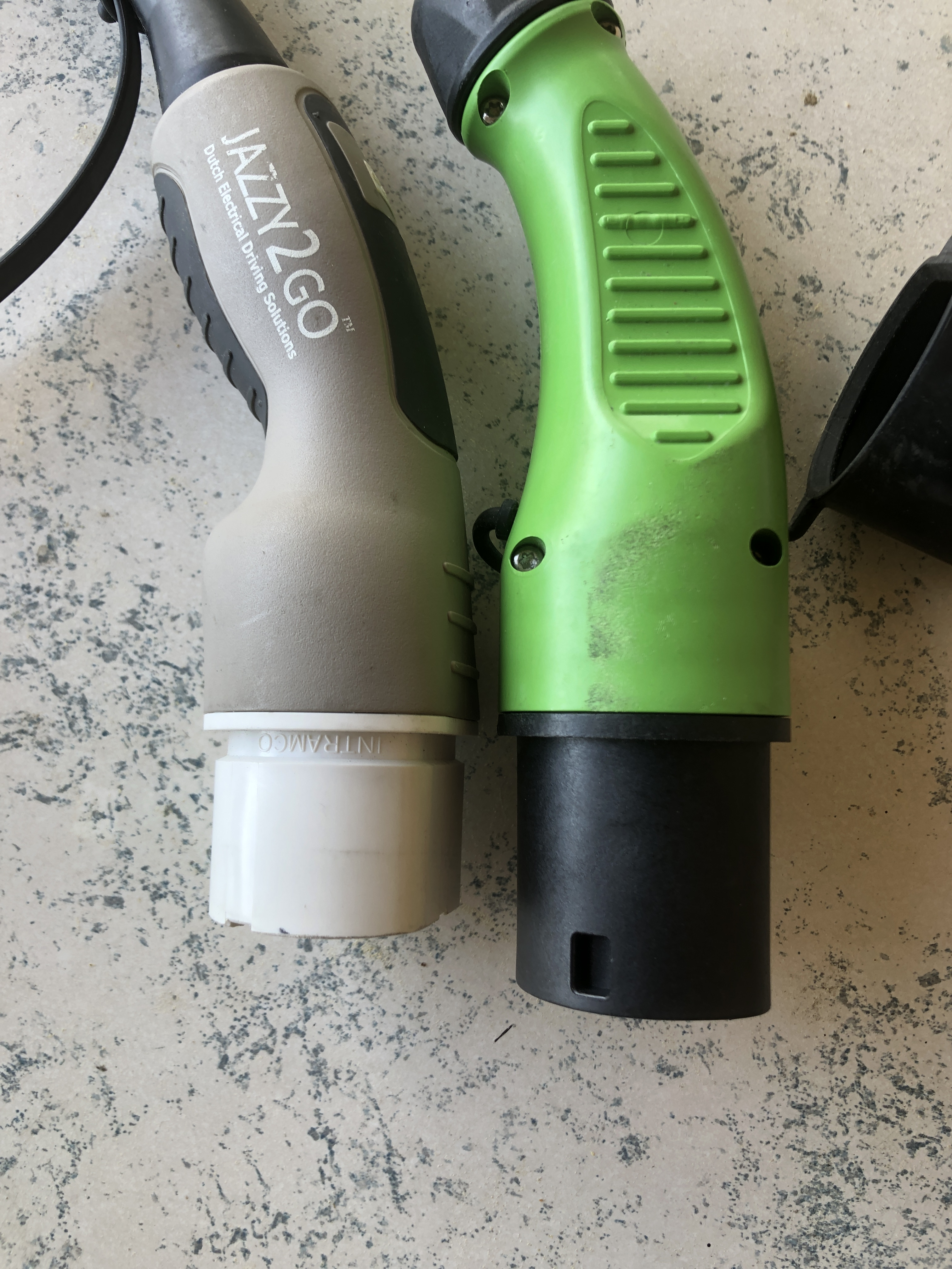

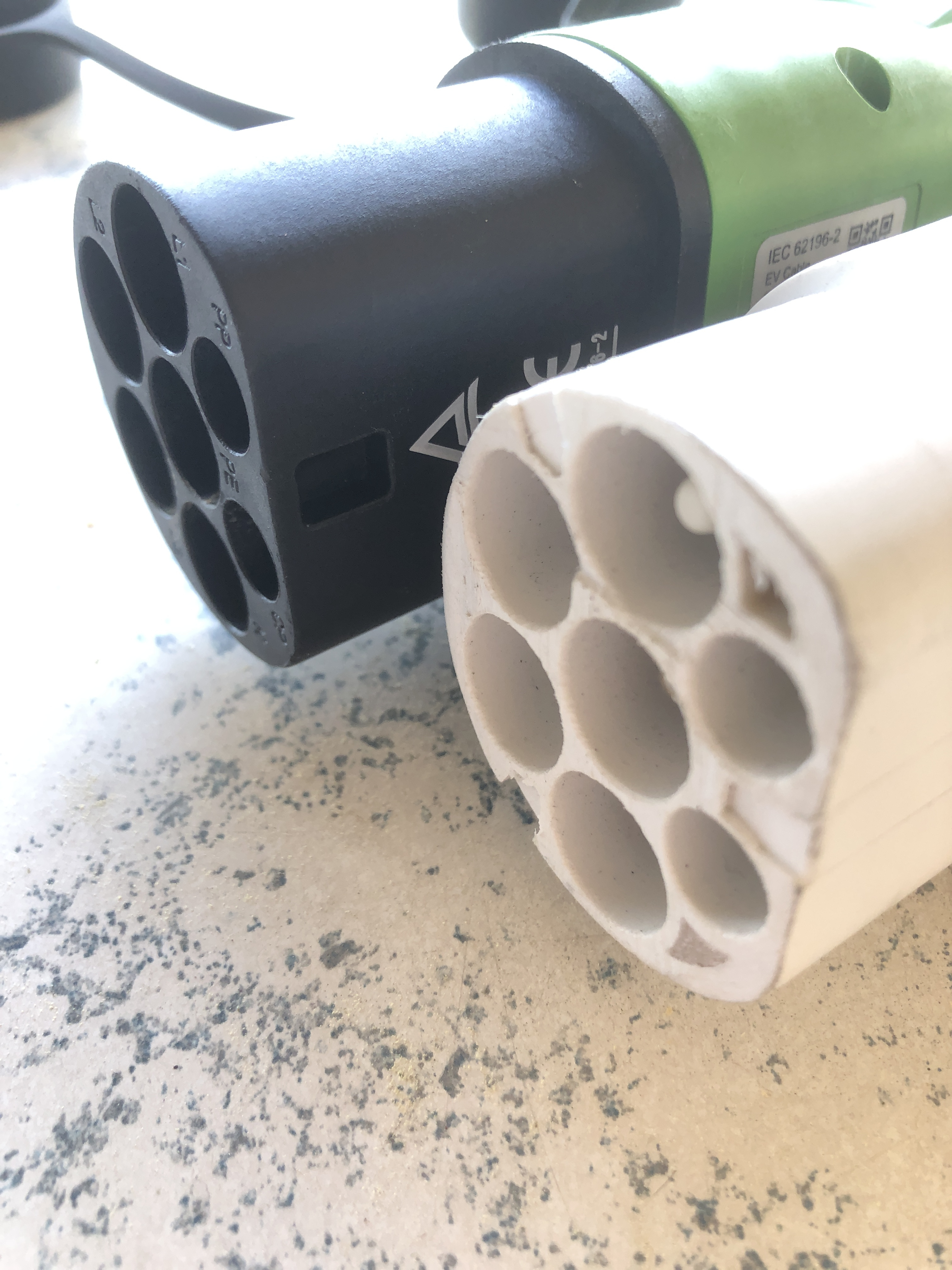

Vorstellen brauchst Du es Dir nicht, ich habe dir eben ein paar Bilder gemacht von meinem evalbo und dem auto-laden Verlängerungsadapter. Zuerst die Draufsicht - rechts normaler Typ 2 Stecker, links gekürzter Typ 2 zwecks Verlängerung von angeschlagenen Typ 2 Ladekabeln für maximal 3,6kW Ladeleistung: Dann von der Seite: Wenn man vorn reinschielt beim gekürzten sieht man deutlich die Pins, die aber immer noch innerhalb vom Gehäuse sind. Und man sieht die Reste der drei Verriegelungsfenster, die jetzt natürlich wirklungslos sind: Beim Standard Typ 2 sind die Pins in tiefen Höhlen versteckt, um das Verlängern unmöglich zu machen:techsoz hat geschrieben: Do 30. Apr 2020, 11:55guter Tipp, danke, wenn ich mir das grad auch nicht komplett vorstellen kann!
