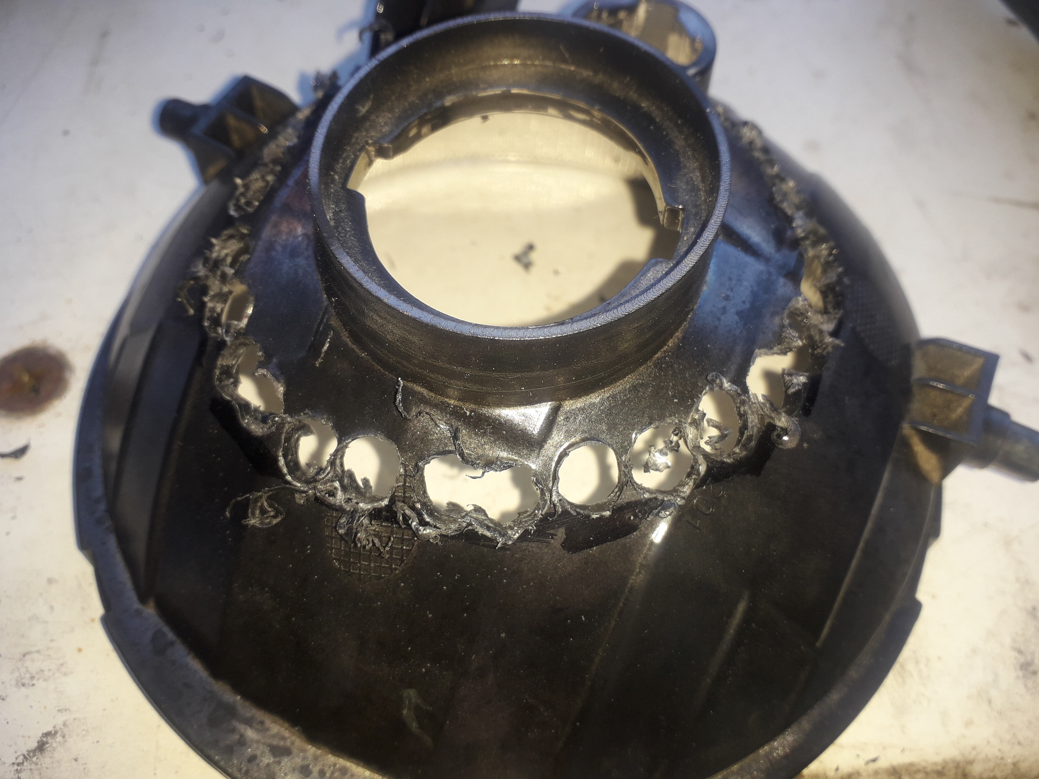

Re: LED- Scheinwerfer in den UNU Classic eingebaut
Ich habe das Ganze auf dem Gartentisch gemacht, denn es ist eine ziemliche Sauerei.

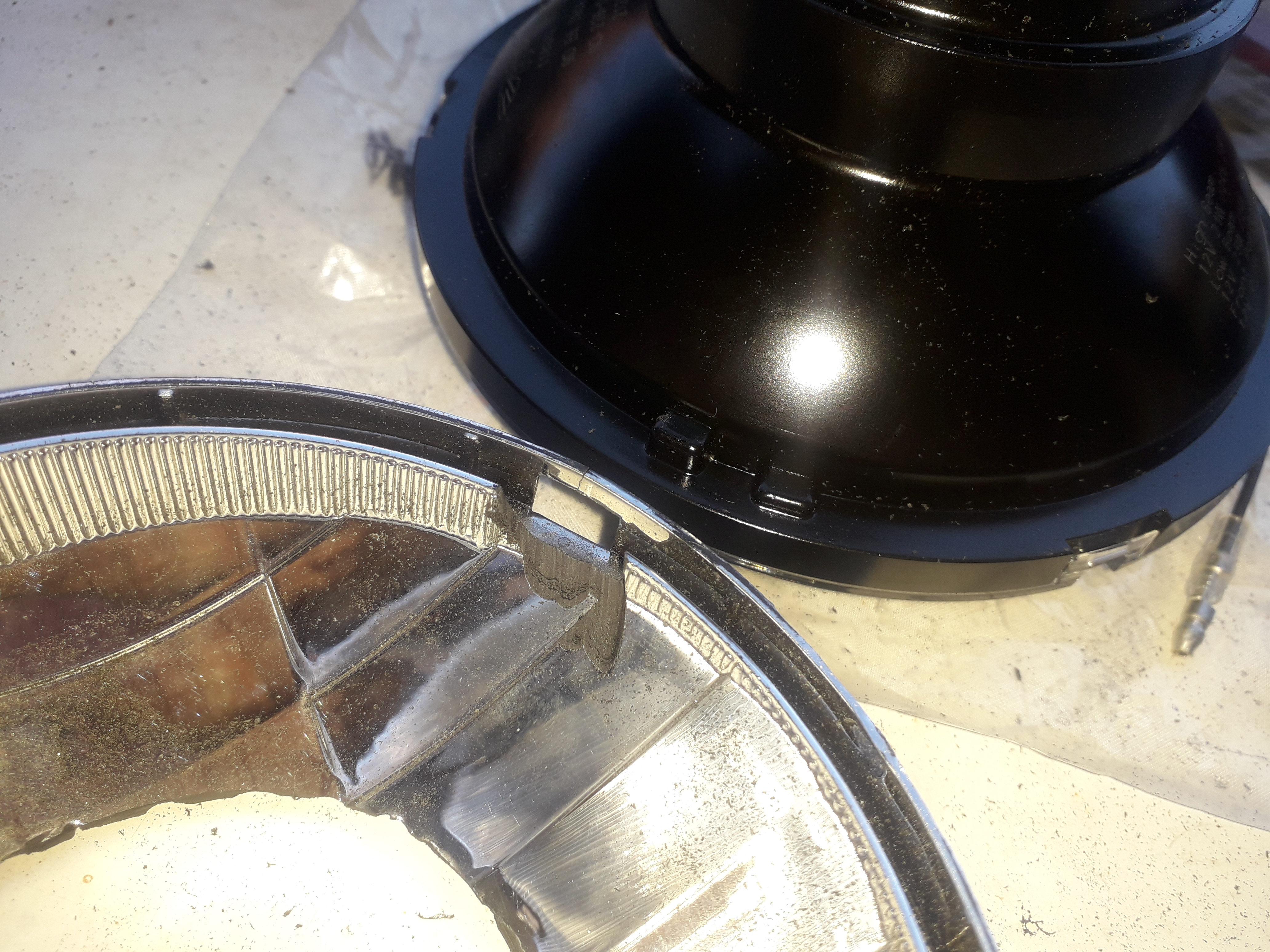

Zwischendurch immer wieder den neuen Scheinwerfer eingepaßt.

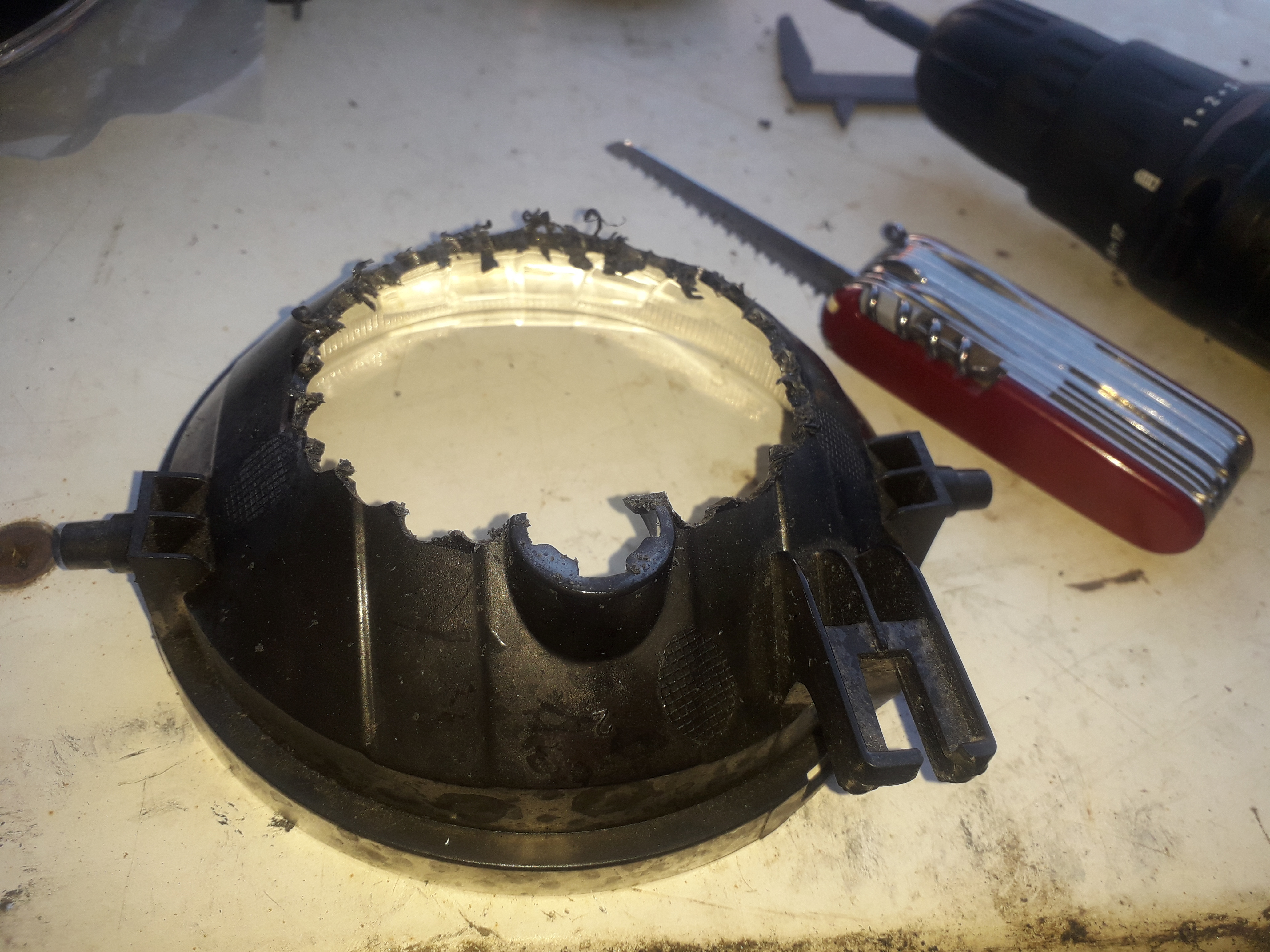

Der alte Reflektor hat einen doppelten Rand, den inneren habe ich komplett entfernt.
Erst dachte ich, es reicht, Kerben zu fräsen, wo der neue Scheinwerfer Nasen hat.

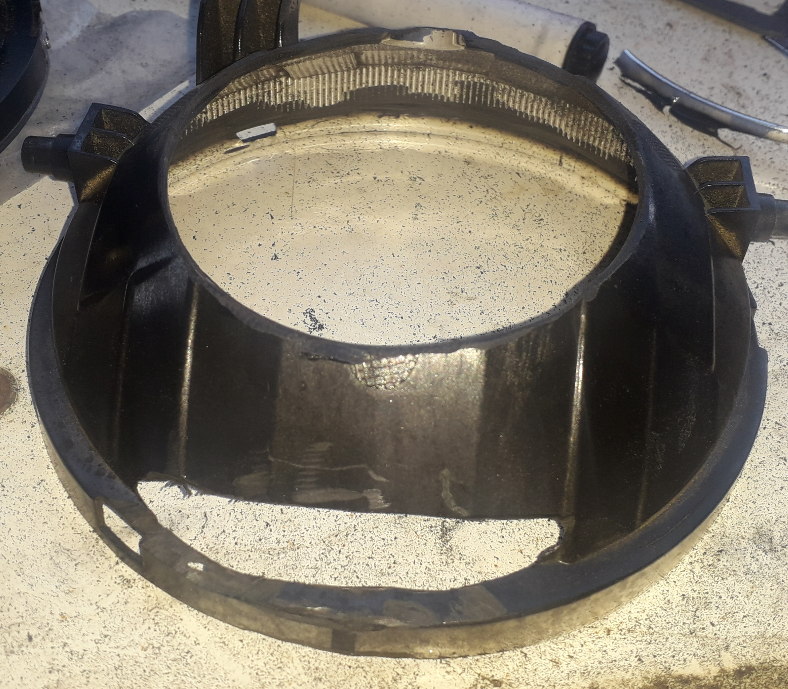

Auch das große Loch in der Mitte habe ich mehrmals nachgearbeitet.

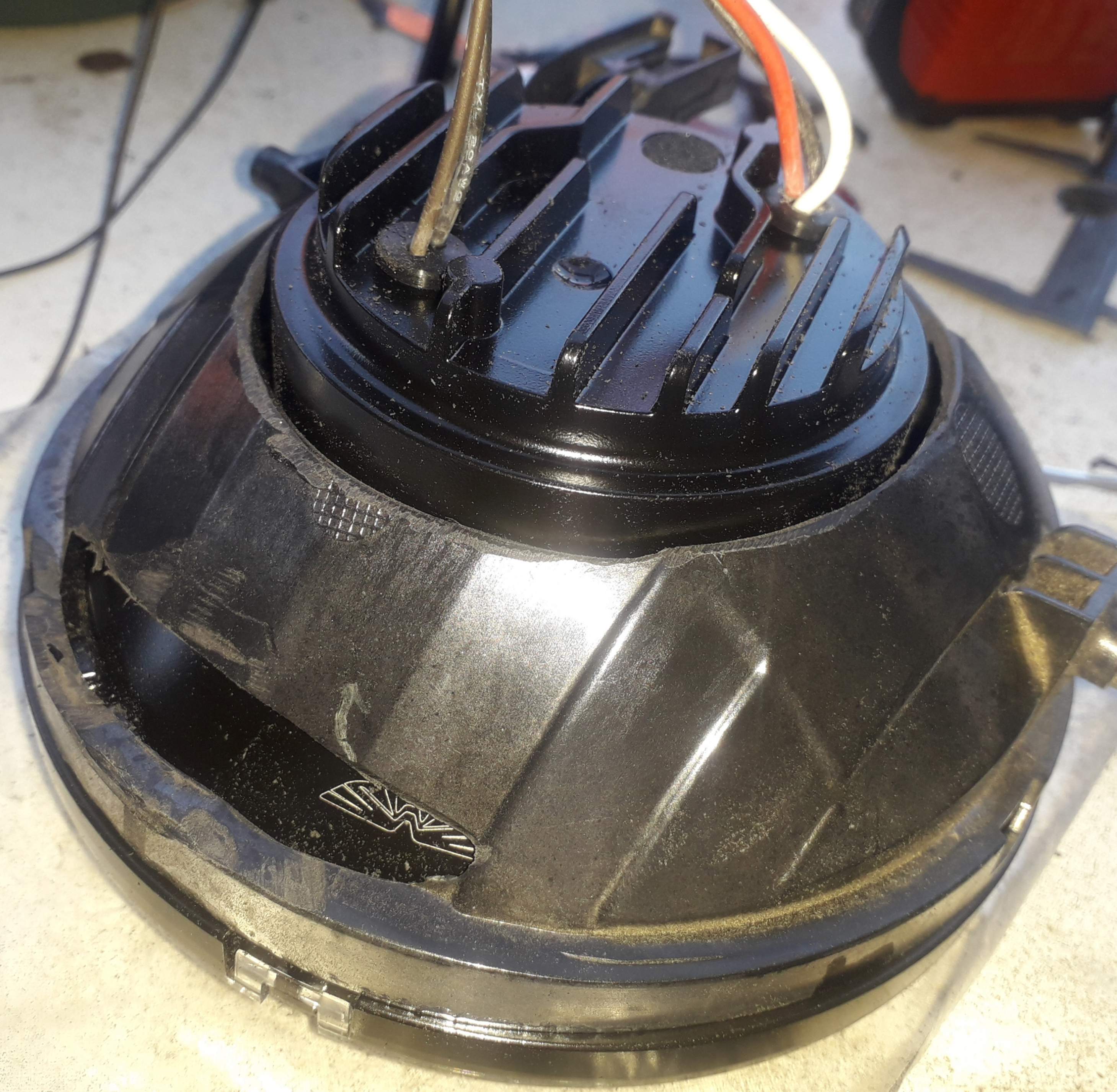

Oben zwischen 11 Uhr - 1 Uhr habe ich die Rückwand komplett herausgefräst.
Desert Eagle
- Beiträge: 526
- Roller: UNU 3 kW
- PLZ: 1210
- Wohnort: Wien
Der Reflektor sitzt keilförmig im Gehäuse, so paßt der neue Scheinwerfer besser hinein.
