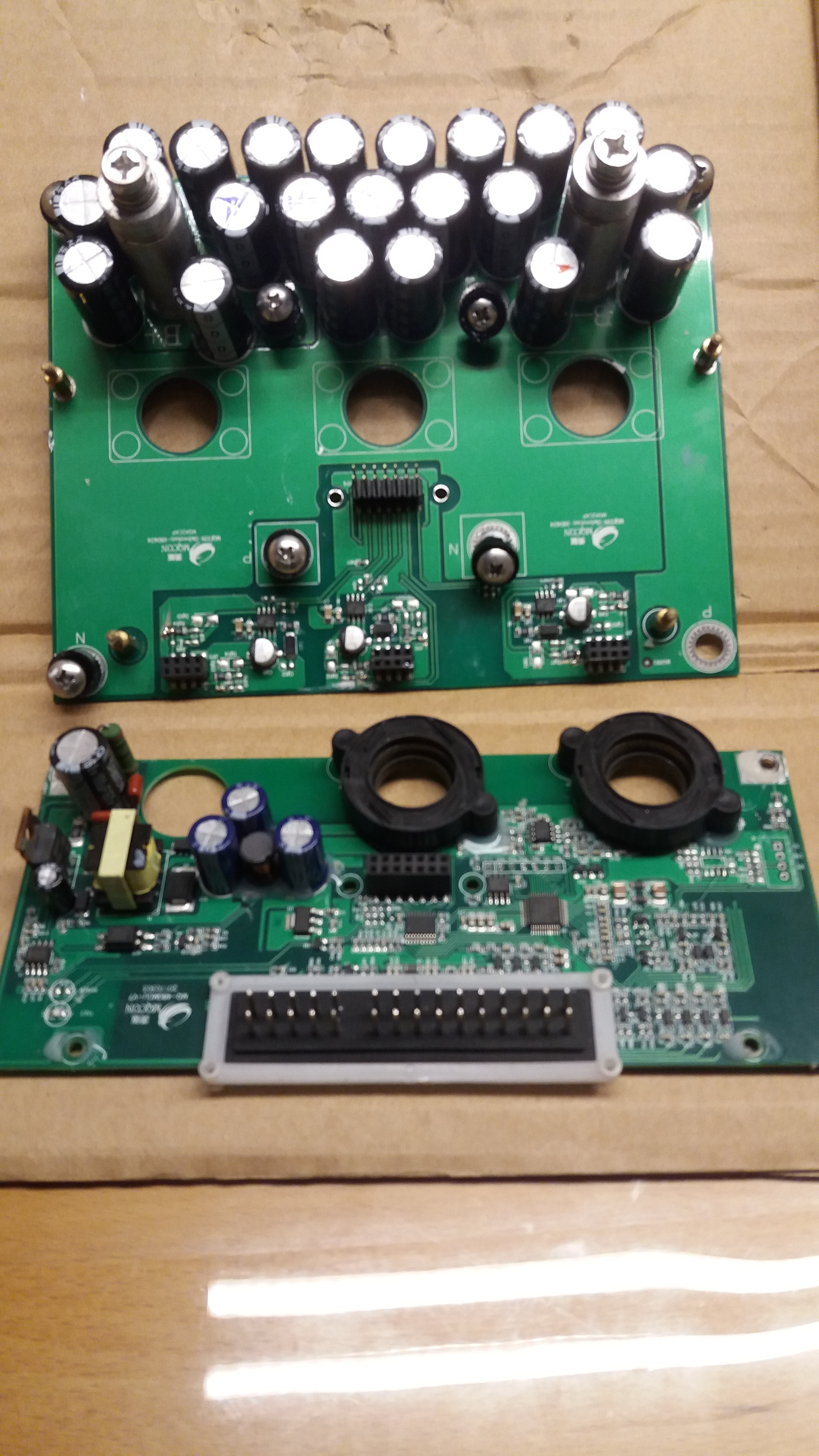

Zerlegt war der 72260 in 5 Minuten.

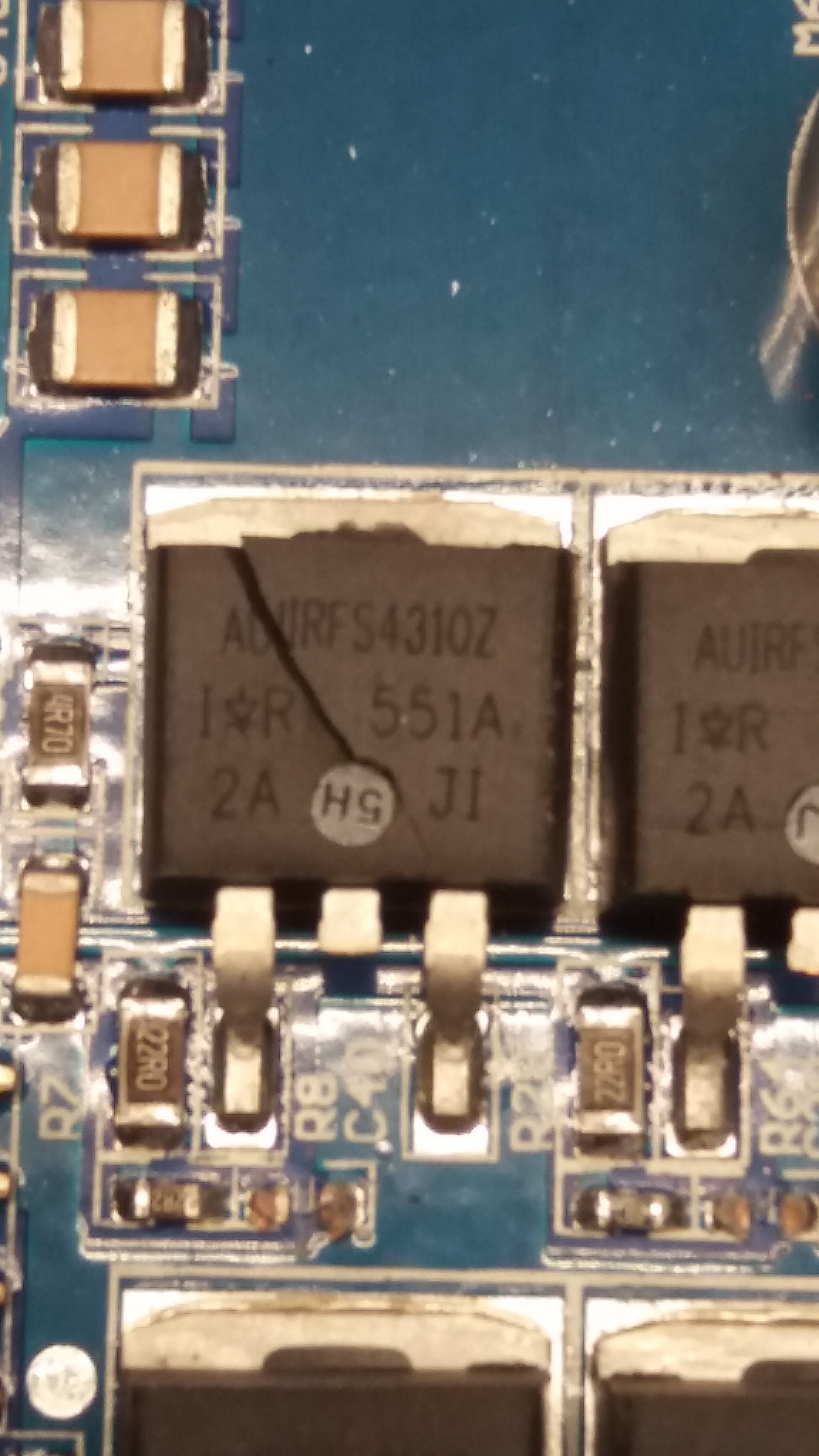

Sichtbar ist nur ein Mosfet IRFS4310Z defekt.
Den werde ich entlöten und den Rest dann durchmessen.
Zuletzt geändert von dominik am Fr 6. Nov 2020, 22:59, insgesamt 4-mal geändert.

Die anderen beiden Platinen sehen gut aus.
Was mich etwas wundert ist das die größeren Bauteile sprich Kondensatoren nicht verklebt sind und auch nicht komplett bündig auf der Platine sitzen. Die wackeln zum Teil ganz ordentlich.
Wenn es beim fahren zu Schlägen oder Vibrationen kommt dann reißt es die Beinchen der Kondensatoren mit der Zeit ab.
Falls ich den Controler wieder zum laufen kriege werde ich da nachbessern.

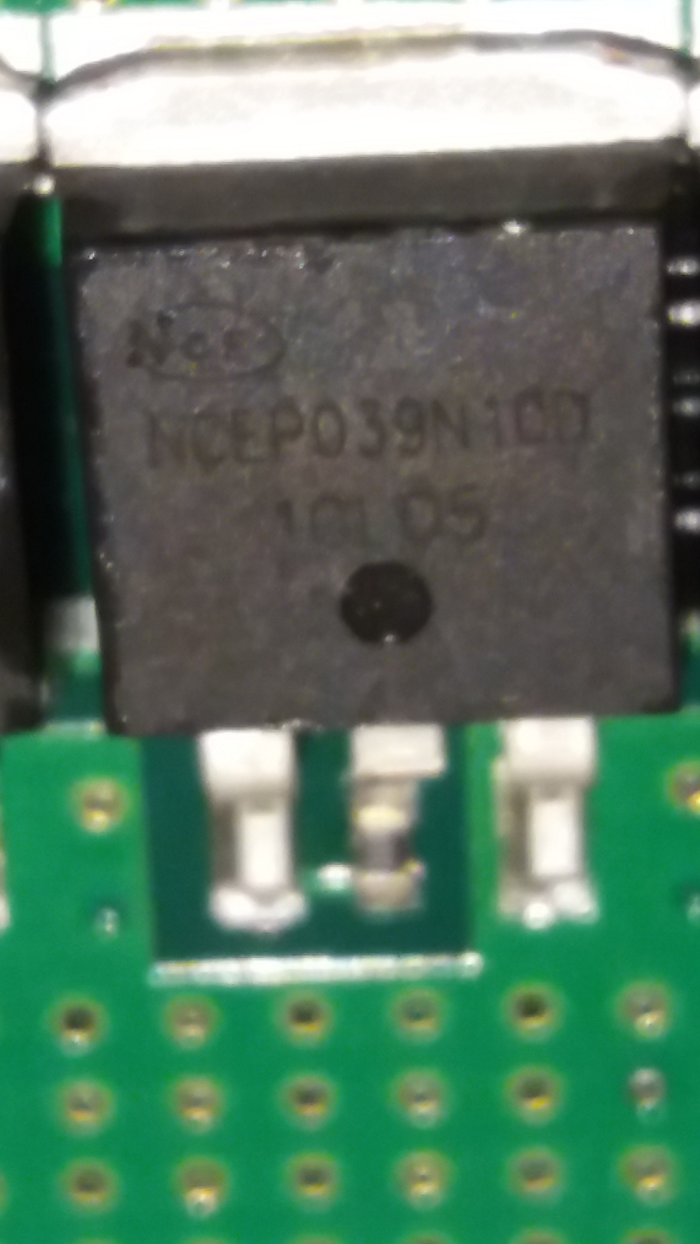

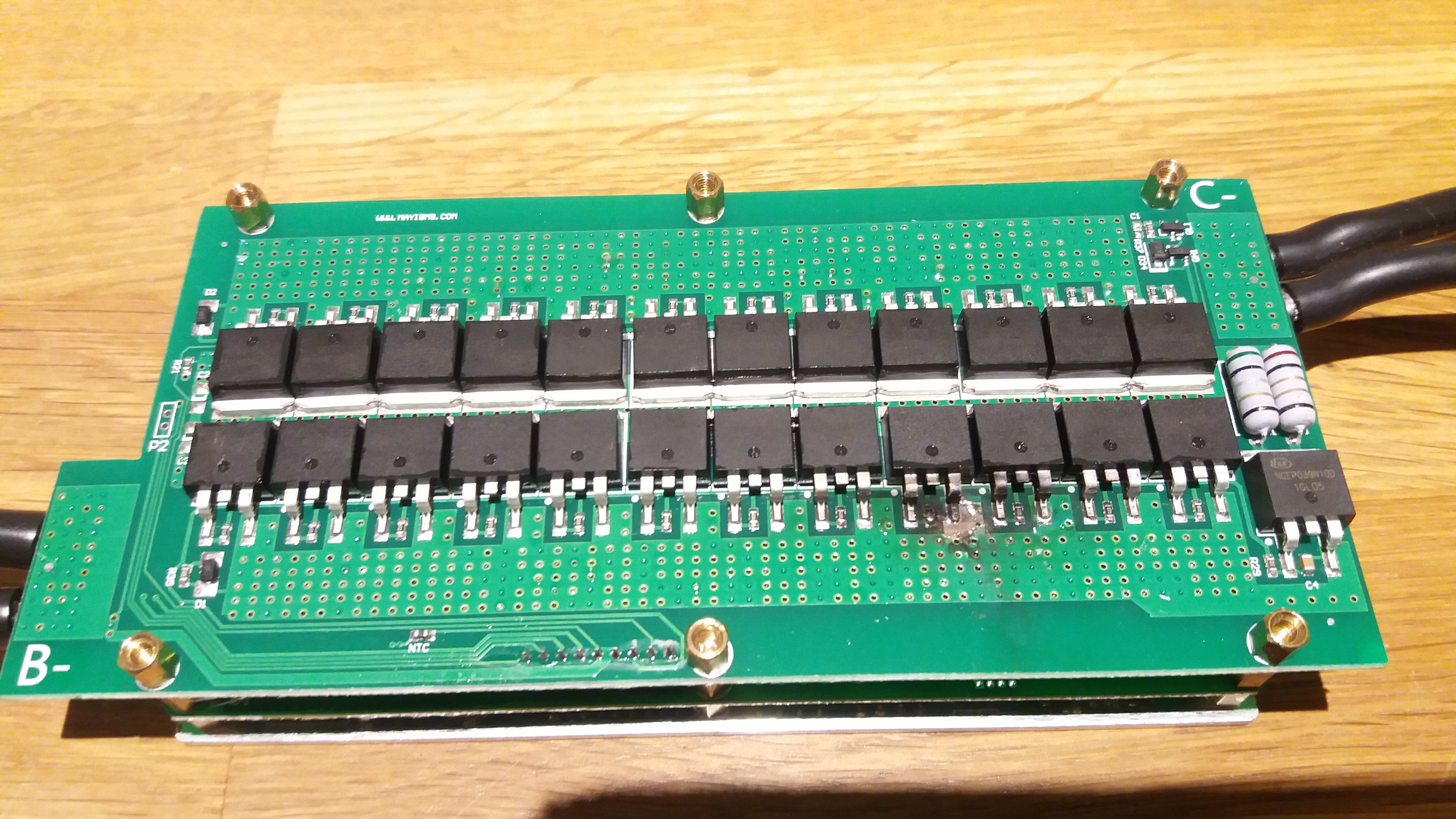

Das ANT-BMS habe ich auch wieder ausgebaut und geöffnet. Wie erwartet hat es da auch einen Mosfet verbraten.
Den Typ NCEP039N10D gibt es scheinbar nur aus China direkt.

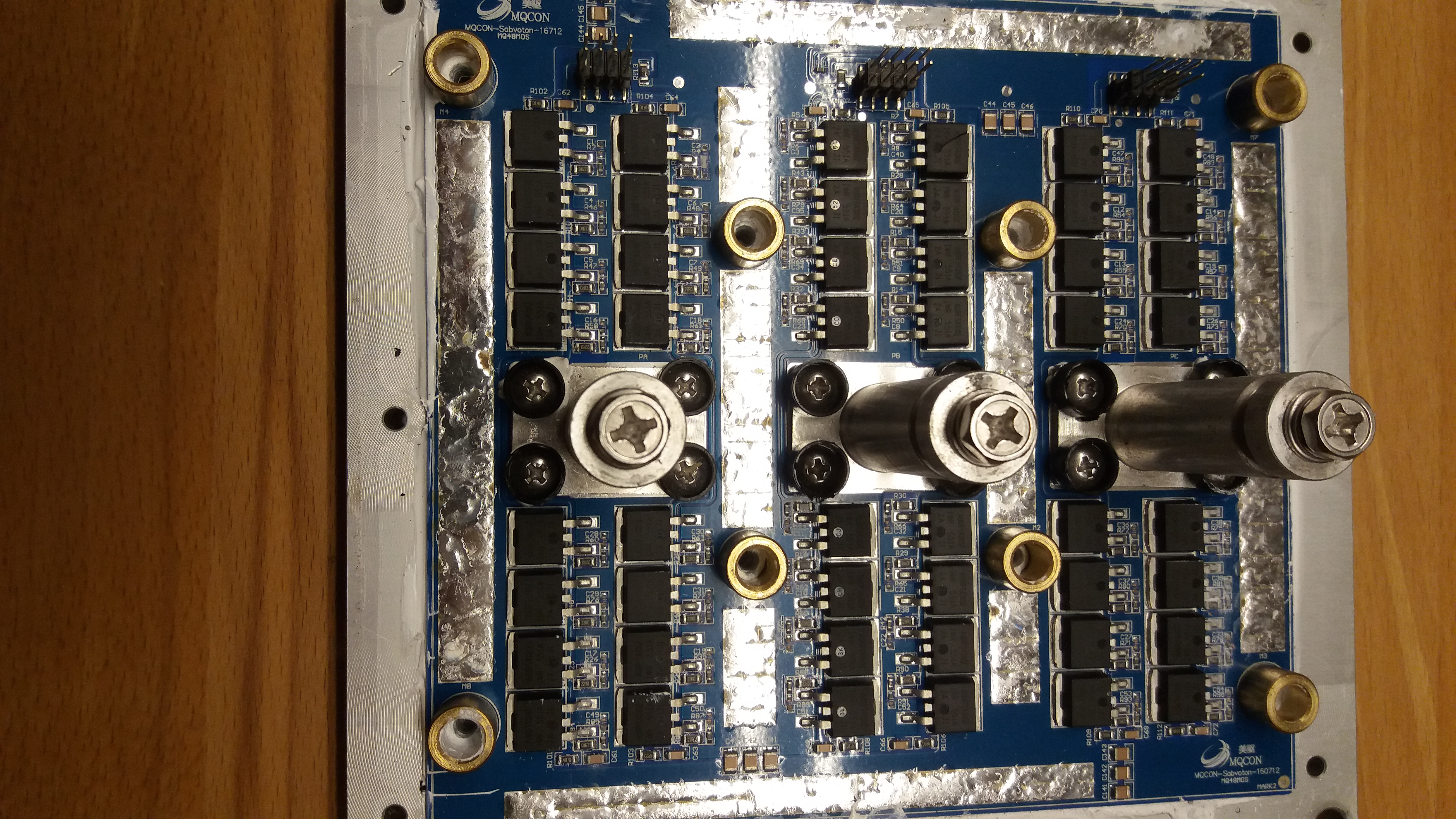

In der mittleren Reihe (Anschluss V) hat es fast alle Fets verblasen.
An 10 defekten Fets habe ich die Bienchen schon mal los gelötet und ich habe an den restlichen immer noch eine niederohmige Source / Gate Verbindung.
Bei U und V sind noch alle Fets in Ordnung.
Meine Versuch die Fets von der Platte zu lösen sind bislang kläglich gescheitert, ich kriege in die große Platine scheinbar einfach nicht genug Temperatur rein.
Hat da jemand eine Idee wie man das hin kriegt? Eventuell von der Unterseite mit dem Heißluftfön?
Ansonsten scheint der Controller nicht mehr zu retten zu sein.
Am BMS sind nur drei Fets defekt, da kriege ich sie aber auch nicht von der Platine gelötet.

- Beiträge: 6639
Vielleicht hilft ein Dremel?
