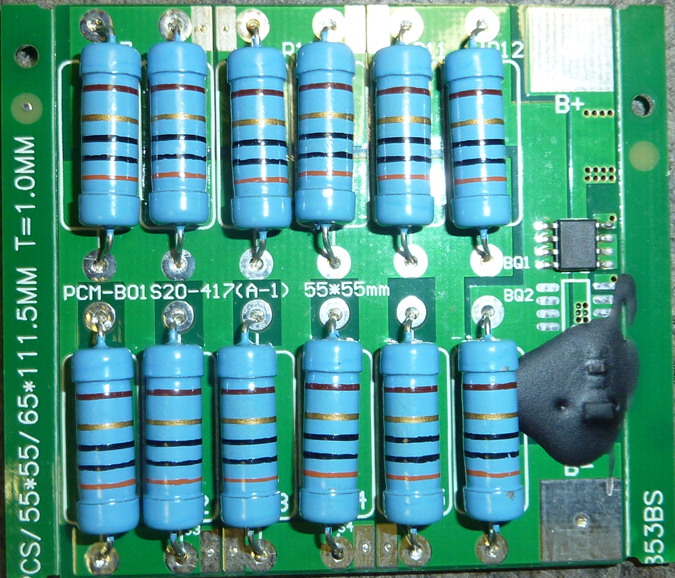

3. BMS. Gestern hab ich einen Kumpel besucht, den hat die Elektromobilität auch gepackt und er ist wie wild am rumbasteln. Er hat sich 15 Stück LiFePo´s (mit 200Ah
) gekauft.
Dazu möchte er als BMS diese Platinen zwischen jede Zelle schalten ...
Aber das ist doch kein richtiges BMS - oder? Das Ding schaltet doch nur die Zelle ab und lässt dann den Strom in Form von Wärme verpuffen - oder?
Preislich wäre diese Lösung aber interessant, da nur 3,- die Platine ...

Zu 3.: Nein, ein richtiges BMS ist das nicht. Nur ein Balancer. Und der scheint mir zu klein zu sein. Wieviel Ampere kann denn der verbraten?
Bei 200 Ah-Akkus soll doch bestimmt das Ladegerät auch ordentlich Leistung haben. Sonst dauert das Laden ja ewig. Wenn dann die Zellen auseinander driften und ein oder zwei Balancer durchschalten, dann müssen die den kompletten Ladestrom verbraten können, sonst brennen die durch.

Zu der Platine Deines Kumpels: Das sieht aus wie ein Monster-Balancer, sonst nichts. Das Ding wird, wenn es mit den großen Kontakten in der rechten oberen und unteren Ecke korrekt an eine LiFePO4-Zelle angeschlossen ist, beim Laden darüber wachen, wann eine bestimmte Schwellspannung überschritten wird (z.B. 3,7V), und dann die Zelle über die Widerstandsbatterie wieder entladen und die Zusatzladung somit verfeuern.
Mehr kann das Ding aber höchstwahrscheinlich nicht, weshalb es die Bezeichnung BMS eigentlich nicht verdient, denn das steht für ein "Battery Management Sytem", das z.B auch bei Unterspannung Meldung an eine Zentrale macht, die dann den Fahrstrom reduziert oder rabiat einfach abschaltet, um die leersten Zellen vor Tiefentladung zu schützen.
