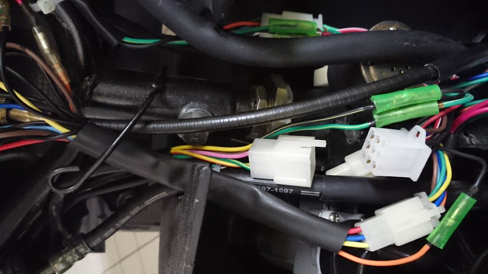

Gestern mal wieder einen Wackler an der Beleuchtung gesucht.
Der LEDring um den Frontscheinwerfer fiel an und ab aus, zeitgleich viel auch die Tachobeleuchtung und wie ich im nachhinein bemerken musste auch das Rücklicht aus.
Einen defekt habe ich nicht gefunden, allerdings ist an dem Stecker an dem das Licht drüber geht keine Arretierungsnase dran. War auch nie, wurde einfach nicht drangespritzt.
Kabel sind nun anders verlegt, damit der Stecker nicht mehr unter "Zug" kommen kann.
Zudem ist die Hupe schon wieder tot, die zweite, obwohl die nicht mal annähernd nass wird.

Re: HRTK122 Bedienungsanleitung gesucht
Beitrag von Joehannes »
Der Stecker ist unter der Lenker/Tachoverkleidung ziemlich kurz gehalten. Das passiert bei mir schon öööööööfter. :evil:
Nase vergessen glaube ich jetzt nicht, eher durch die Spannung gerissen......
Den Kabelbaum etwas höher mit Kabelbinder befestigen und fixieren.
