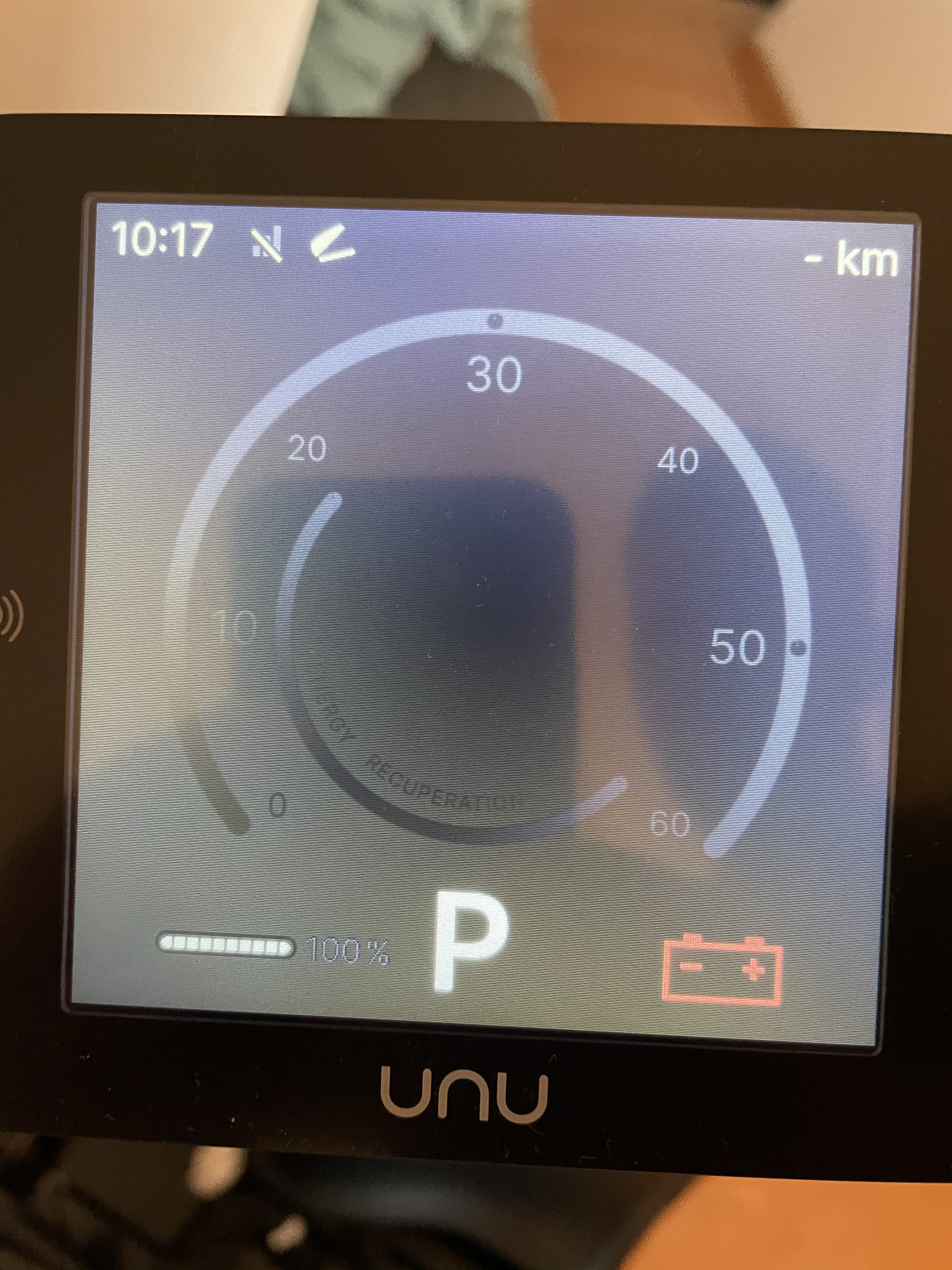

Randy81
- Beiträge: 97
- Registriert: Do 20. Jun 2019, 13:56
- Roller: Unu 2.0 4Kw Black
- PLZ: 12555
- Wohnort: Berlin
Re: Neuer Unu - Erste Erfahrungen
Schade das es bei dir nicht funktioniert hat
Als ich dann bei mir den vollen Akku rein getan hatte ist wieder nix passiert alles Tod, dann hab ich nochmal den 12V Akku abgeklemmt und wieder ran gemacht und dann ging es mit flackerten Display.....hab ihn 2 Stunden im parkmodus stehen lassen wollte so nicht auf die Straße, er hat in der Zeit 2% verloren und am Anfang noch immer das leere Akku Symbol im Display angezeigt für die interne Batterie, dass war zum Schluss dann auch weg.
Aber nun scheint es zu Funktionieren an und aus mit Karte klappt erstmal...
Unu 2.0 4KW Black
