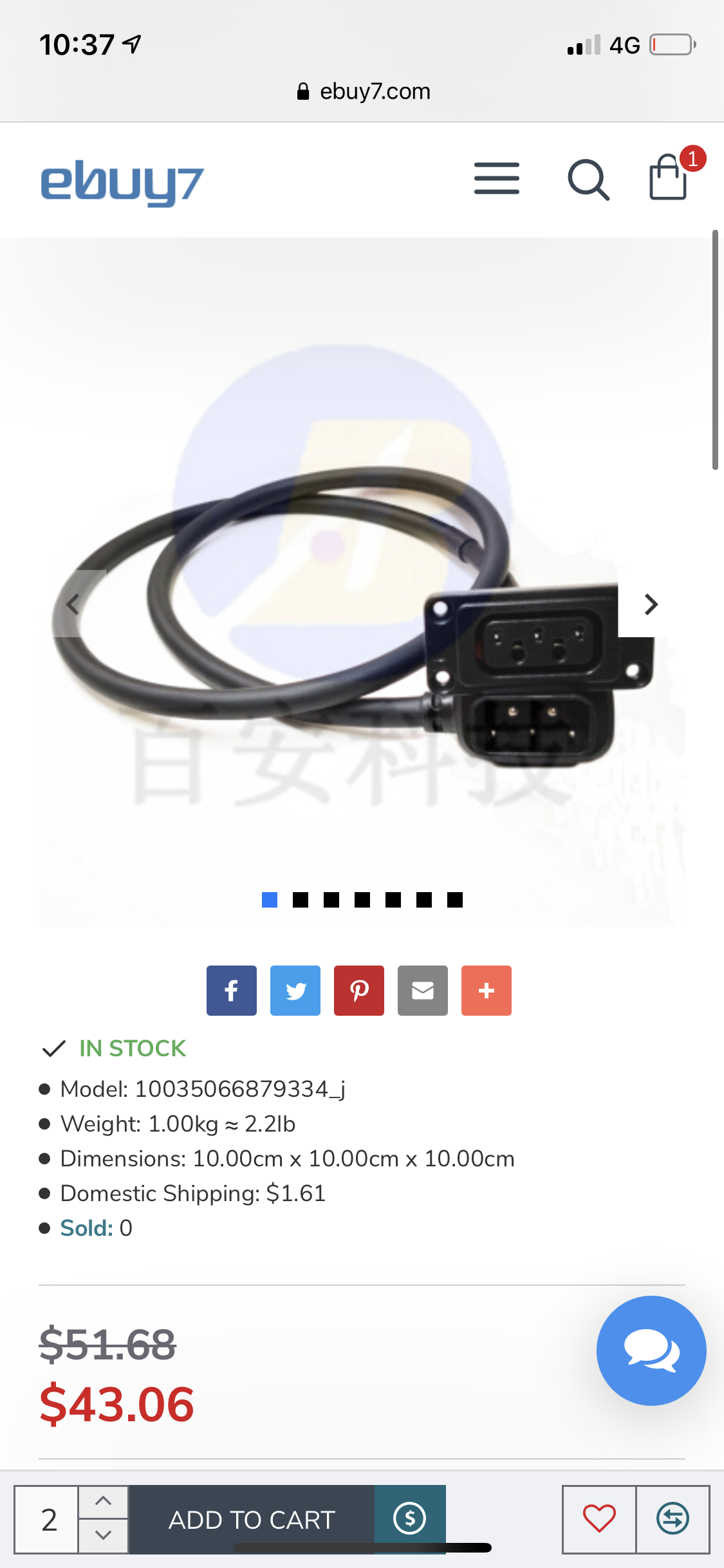

die eckigen stecker von niu findest du bei Aliexpress oder Ebuy7 (dort nach mavericks suchen, suche sehr erratisch)
Bamboocha7888
Beiträge: 7
Registriert: Sa 6. Feb 2021, 13:32
Roller: unu Scooter classic
PLZ: 47809
Re: Ladegerät draußen benutzen
Beitrag von Bamboocha7888 »
Vielen Dank euch allen. Bei eBuy7 gab es tatsächlich ein Verlängerungakabel, das fix und fertig ist. Kostet mit Versand zwar etwas über 50,- €, der eine Meter reicht mir aber und ich muss nicht basteln…
