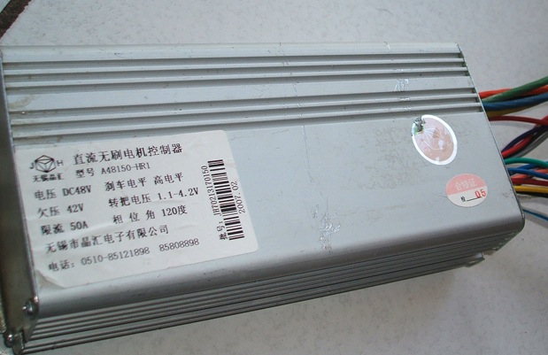

Die unlimitierte Version unserer Controller hat vermutlich eine andere Endziffer.
JH A48150-HR1 (Chinese) und ist mit 52 km/h angegeben, bei einem 1500W Motor. Vielleicht läuft uns ja mal so einer über den Weg, oder die Änderungen zu unseren limitierten.

Hallo Rolf, interessanter Gedanke. -t3, -BZ1 , -HR1 konnte ich jetzt auch finden . Letzterer, dessen Bilder auch auf http://cyclurba.fr/forum/79635/pb-cabla ... ionID=5132 zu sehen sind, scheint aber ein Vorläufer unseres Modells zu sein. Der 2007 -HR1 führt Batterie IN und Motor Phasen noch durch die selbe Öffnung und das Material der Isolation ist anders. Hat sich thermisch vielleicht nicht bewährt.

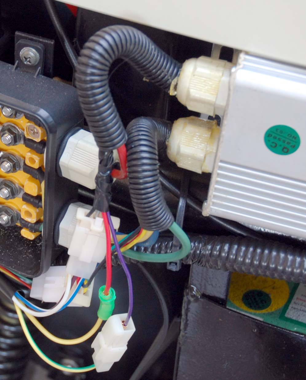

Zur Veranschaulichung mal ein Bild unserer BZ3 Anschlüsse. Vielleicht ist es ja der häufig (auch in der BDA) zu findende -BZ1? Beantworten kann uns das nur JH selbst, aber ohne email addy .....Das wäre doch mal eine Aufgabe, bei dem was Du alles im Web findest. Ich bin da eher blind. Wenn Du denen eine mail schickst, hätte ich auch ein sehr gutes Bild des -BZ3 beizusteuern.

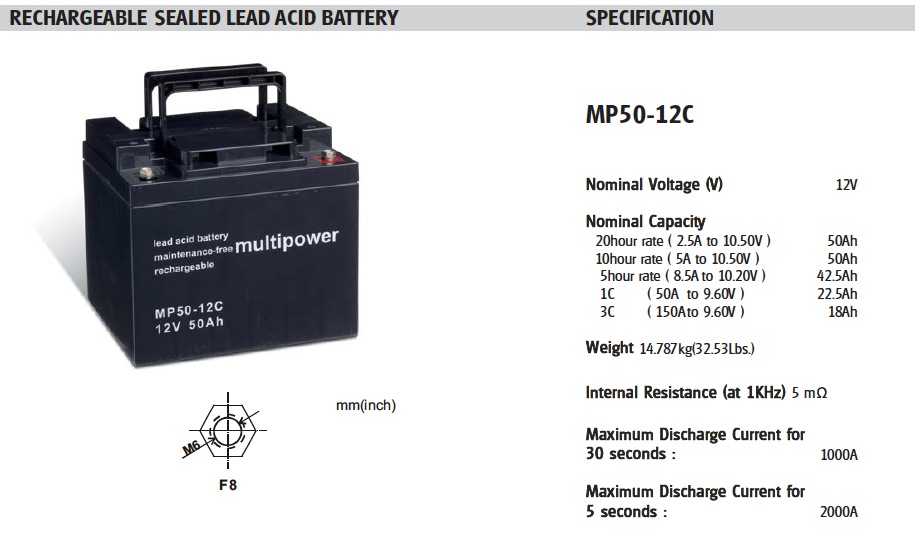

Bin nach ausgiebiger Recherche zu dem Ergebnis gekommen, dass die vom Hersteller verbauten Greensaver Akkus noch das beste Preis / Leistungsverhältnis für 99,- Euro pro Stück haben.
http://www.roller-service.info/product_ ... adbar.html
Diese haben ein besseres Entladeverhalten als viele der hier angebotenen Blei-Gel Akkus.
Auch haben manche der hier mit 50Ah angegebenen Akkus schlechtere Schnellentlade - Werte als Greensavers mit 38Ah (eigentlich haben diese nur 36Ah, aber bei 2 Stunden Zyklus).
Die 2 Stunden Rate ist entscheidend. Schau dir mal die Datenblätter der anderen Hersteller genau an, dann wirst du feststellen das die andern nach 2 Stunden Entladung meist keine 36 Ah mehr haben.
Denn nach 2 Stunden Fahrt ist der Akku bei der Last leer gesaugt.

Eventuell könnte die Multipower MP50-12C / 12V - 50Ah Blei Akku Zyklentyp noch in Frage kommen. Für ca. 88,- Euro keine große Ersparnis.
