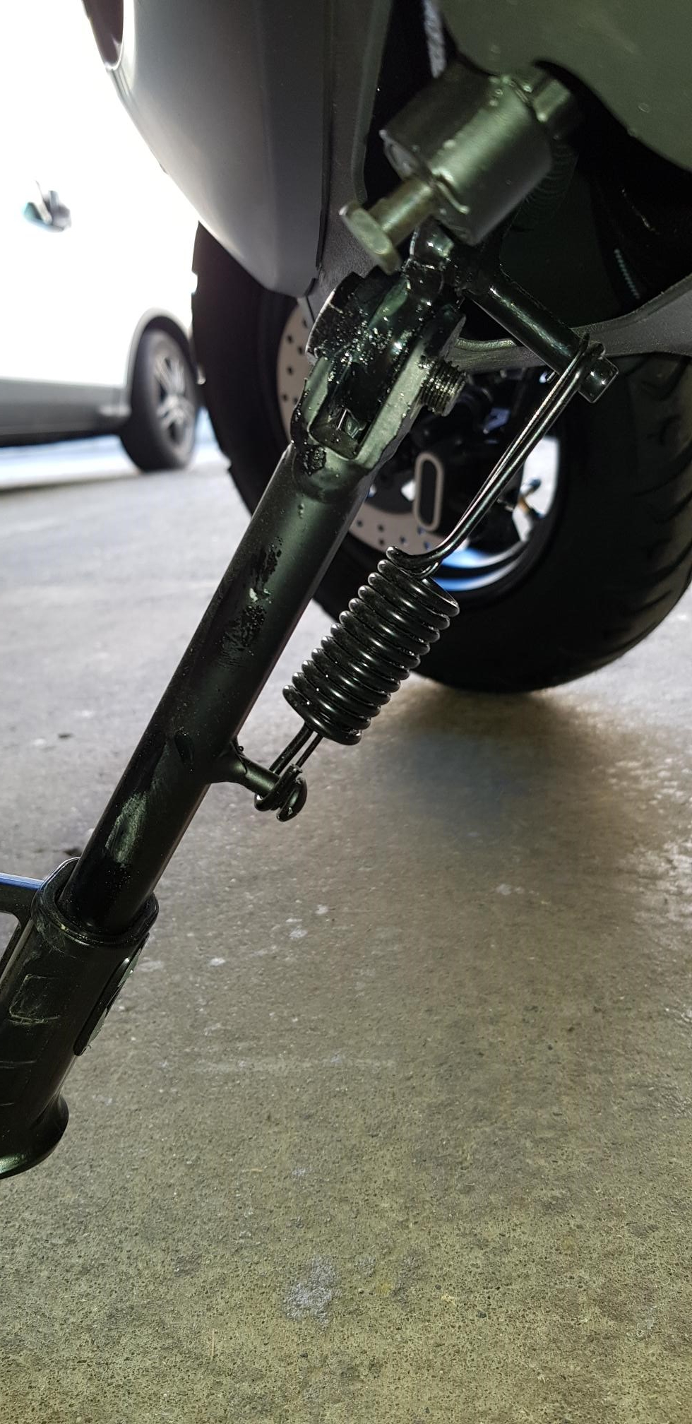

Habe auch den dtr. Bin allerdings bisher nur im Hof auf und ab gefahren, also noch nicht wirkliche Erfahrungswerte. Allerdings habe ich jetzt ja mehrfach gelesen, daß bei dem Roller zeitweise die Elektronik aussetzt; dies war bei meinem auch immer wieder, bis ich (nach einigem Fluchen
) festgestellt habe, daß der Seitenständer welcher in eingeklapptem Zustand dem Kontaktschalter für die Elektronik das "GO" gibt, so labberig angebracht war und sich daduruch beim Fahren immer wieder der Kontakschalter ausgeschaltet hat. Kürzere Federn angebracht und das Problem war behoben (Also nur mal so als Anstupser, ob es evtl. auch bei Euch derselbe Grund sein könnte?!) Freu mich auch schon meinen im "Freien" zu fahren
Allen Allzeit eine Gute Fahrt
