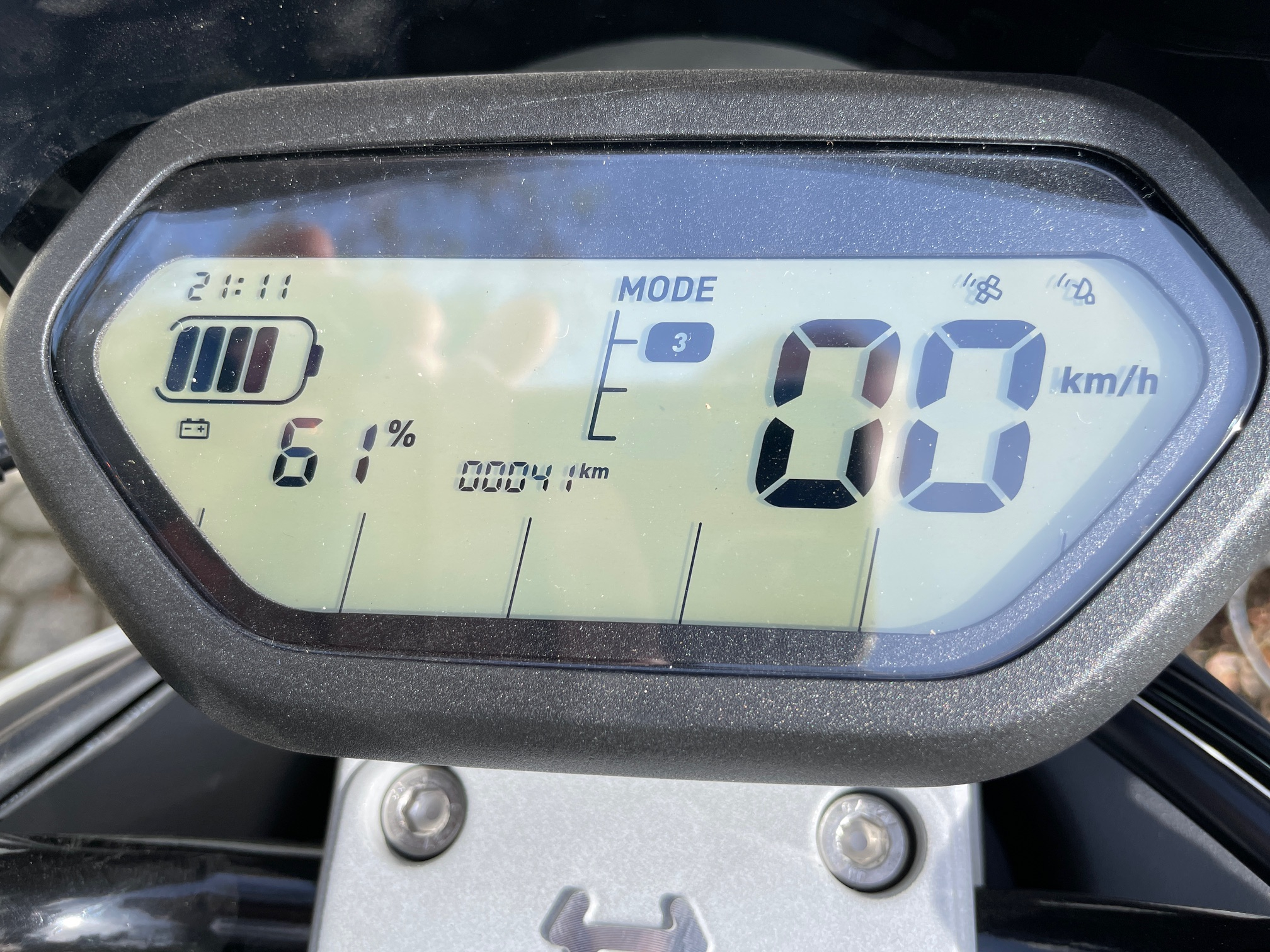

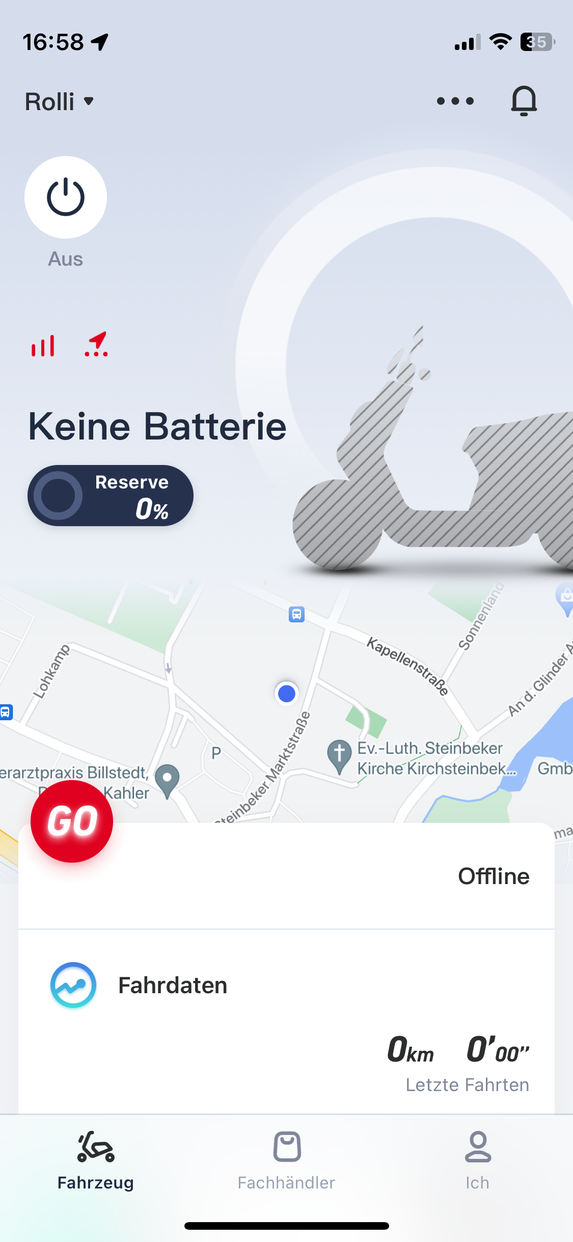

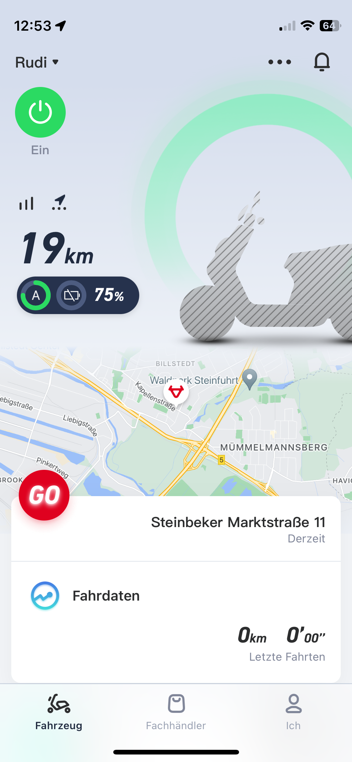

Habe gerade auch das Problem, dass die App sich nicht verbindet.
Der Roller ist neu und hat jetzt 100km drauf.
Mehrere Emails mit dem Händler in Nürnberg und mit dem Niu Support ausgetauscht.
Registrierung in der App dreimal neu durchgeführt inkl. App Installation.

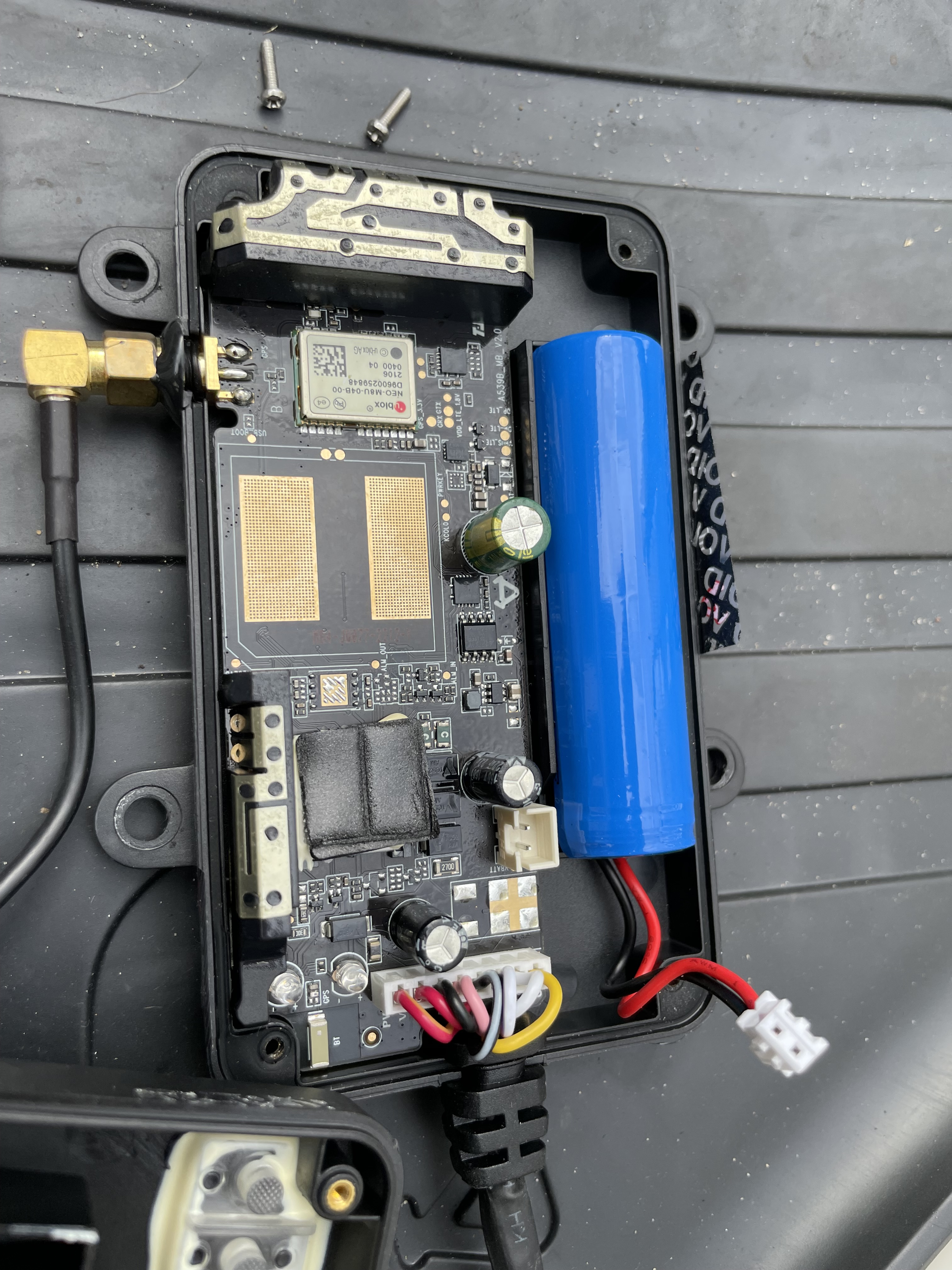

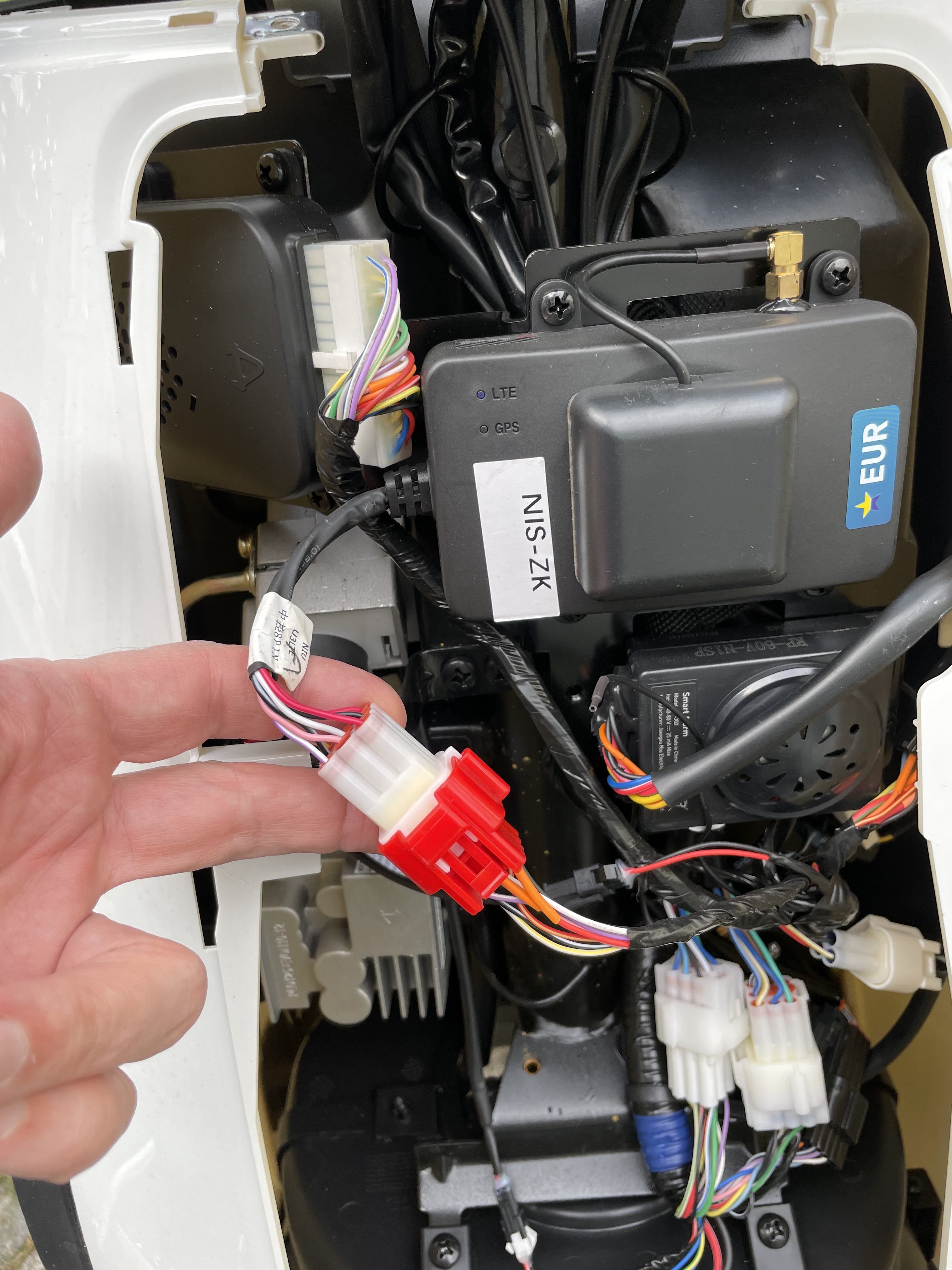

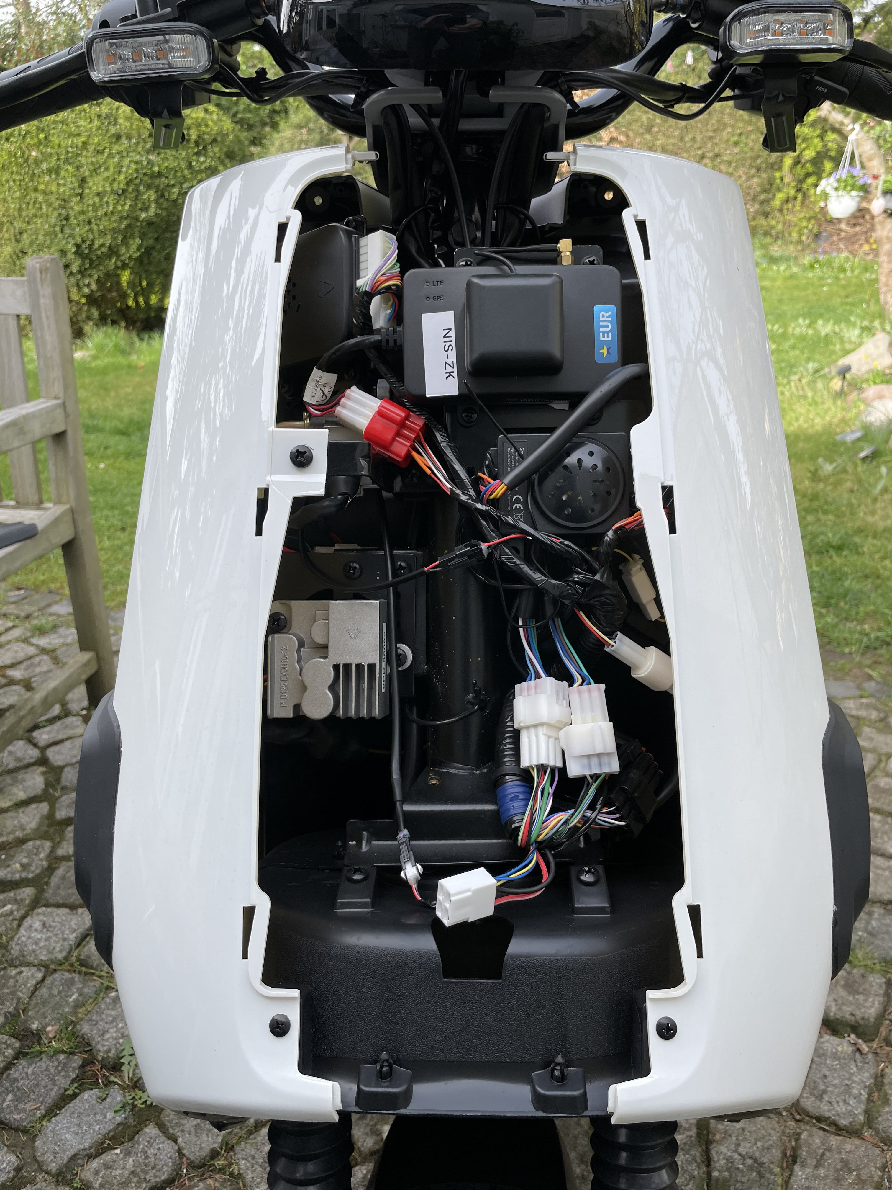

Niu Support sagte, ECU zurücksetzen, d.h. Akku von der ECU abklemmen, was ich auch getan habe (siehe Fotos).
Leider nach zweimaligem durchführen der Prozedur kein Erfolg.
Habe mit dem Ergebnis und ein paar Fotos wieder an den Support geschrieben (zumindest antworteten sie bisher innerhalb eines Tages.
Bin gespannt, was da rauskommt.
Update 01.04.
Niu Support sagt, ECU tauschen. Mal schauen, was mein lokaler Händler dazu sagt …
Update 01.04.

Hi deine ECU läuft das sieht man daran dass Kilometerzahl und der Tacho und die Batterie zu erkennen sind. Bei meinem hatte ich es 2020 auch gehabt dass er erst nach 700 km sich mit der Cloud von Niu verbunden hat. Im Internet habe ich gelesen dass man den Akku abklemmen soll das heißt die Fahrakkus und ungefähr 5 bis 10 Minuten abklemmt. Das wiederholt man zwei bis dreimal und dann wird man in der Cloud auch angemeldet. so war es bei mir. Auf deinem Tacho kann ich keine Zeichen erkennen die darauf hinweisen dass du mit der Cloud verbunden bist. Solange dieses Zeichen nicht zu sehen ist bist du immer noch offline. Die Information seitens von Niu oder dem Händler über das Öffnen der ECU bzw abklemmen vom Stromnetz ist höchst fragwürdig. Denn die ECU hat einen Siegel. Ist der zerbrochen zerrissen dann e
rlischt die Garantie. Ich hoffe du bekommst das damit hin dass die ECU dann endlich online geht von alleine.

Re: Niu N1S Fehler 99
Danke für die Hinweise,
das mit dem mehrmaligen Abklemmen des Fahrakkus werde ich gleich ausprobieren. Hatte vom Händler den Hinweis bekommen, das ich es einmalig tun sollte, was aber nicht zum Erfolg führte.
Bezüglich Garantie habe ich die Aufkleber behutsam mit dem Cutter gelöst und sie sehen noch aus wie neu, d.h. unbeschädigt. Interessanterweise hat mir aber der Niu Support die Anweisung gegeben, dass ich den ECU Akku abklemmen soll
Wie sieht so ein Symbol aus, dass mir die Verbindung zur Cloud anzeigt? Habe es im Manual nicht gefunden.
Update: leider kein Erfolg. Rufe morgen mal einen Niu Händler in der Nähe an.

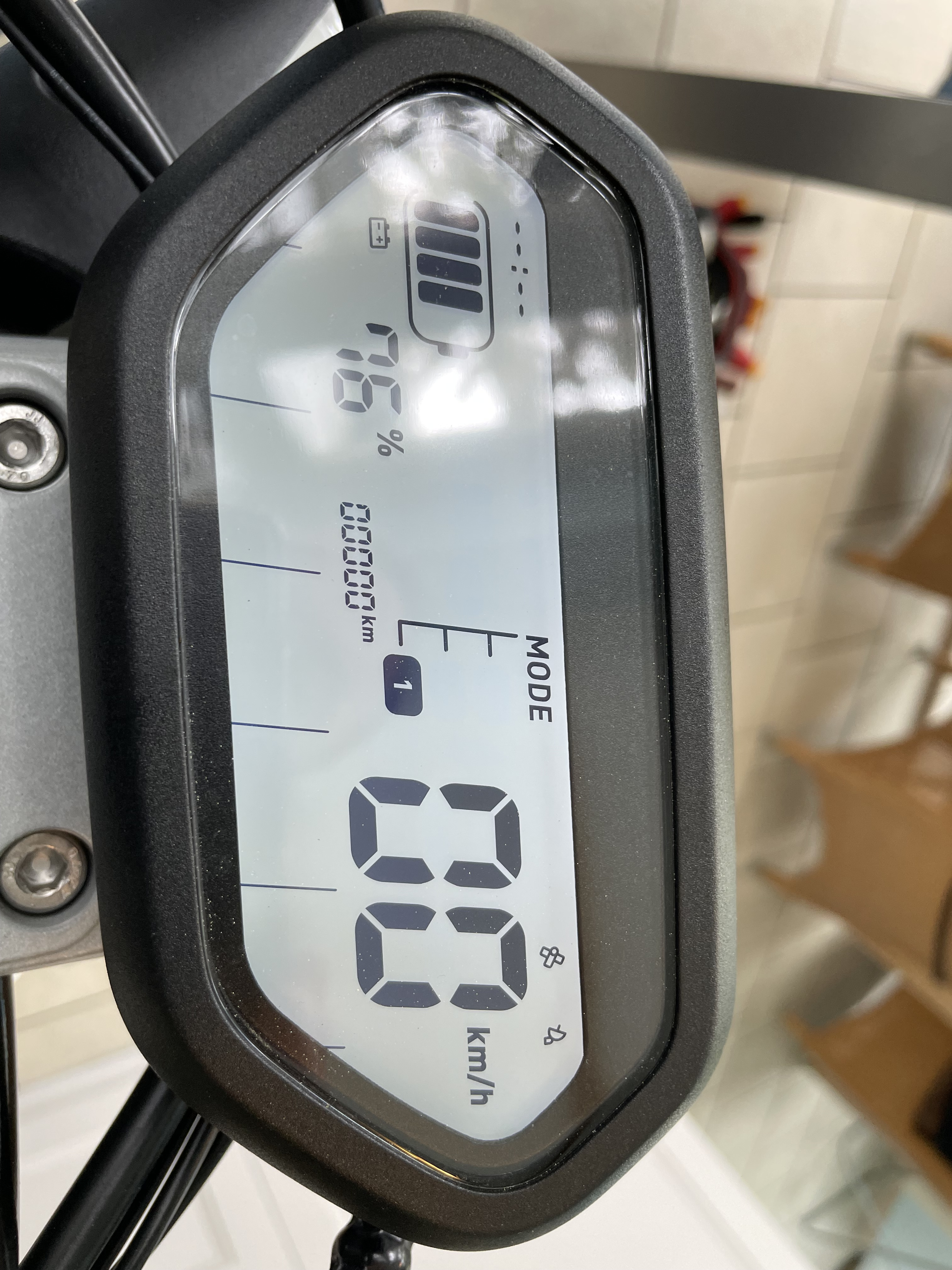

Update zum Fehler bei meiner ECU.
Habe jetzt vom sehr freundlichen NIU Store Nürnberg eine Ersatz ECU (Garantie) erhalten und alles läuft wie gewünscht. Km-Stand ist jetzt natürlich 0, d.h. 300km fehlen jetzt auf dem Tacho.
Habe so noch eine Ersatz ECU, die zumindest ohne online Registrierung läuft und bis auf die App-Anbindung funktioniert.
Jetzt wird erstmal gefahren. Ein zweiter gebrauchter Akku ist gerade noch auf dem Weg, so dass demnächst auch 80km Reichweite möglich sein sollten.
