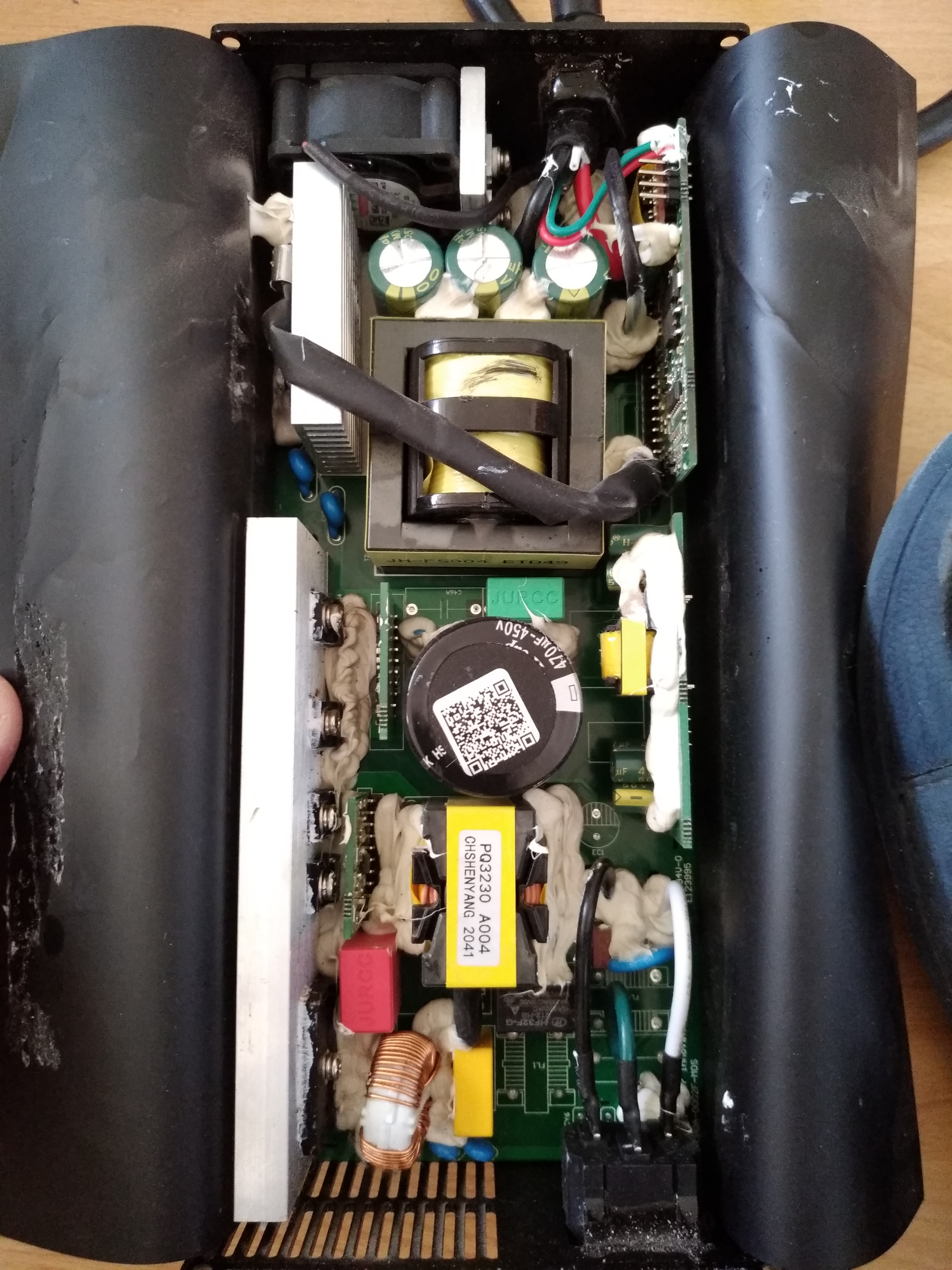

10A-Ladegerät von innen (..der arme Lüfter):
Ladekabel geht oben rechts aus.

EDIT: Danke für den Einblick ins Ladegerät
EDIT: Reine Spekulation: Ein RS485-Abschluss-(?)-widerstand sitzt in der Batterie und wurde durch das Brücken der Pins zerstört. Deswegen kommt kein Signal mehr am Tacho an. Das Ladegerät hat auch einen Widerstand für RS485 und die Kommunikation kommt dann irgendwie zu Stande. Ist das irgendwie plausibel?
Das Bild aus dem anderem Forum kann dann nicht stimmen.
EDIT: https://know.innon.com/bias-termination-rs485-network Bias Widerstand kaputt?
EDIT: Wenn das Schaltbild von Reddit passt, ist Pin 5 die B-Leitung vom RS485. Die ist mit einem Pull-Down-Widerstand zur Masse verbunden. Wenn Pin 5 mit dem Pluspol Kontakt hat, fällt die ganze Batteriespannung auf den Pull-Down und zerstört ihn. Ich würde Pin 5 mit der Masse über einen Widerstand verbinden, am Ladeport, 10k und absteigend (Tipp auf 1k) bis minimal 100 Ohm und schauen, ob das Display wieder anspringt. Natürlich alles auf eigene Gefahr
Für mich macht es Sinn, dass beide Stromquellen (Lader und Akku) Bias-Widerstände haben, und die Ladestandsanzeige dann funktioniert wenn der Lader dranhängt.

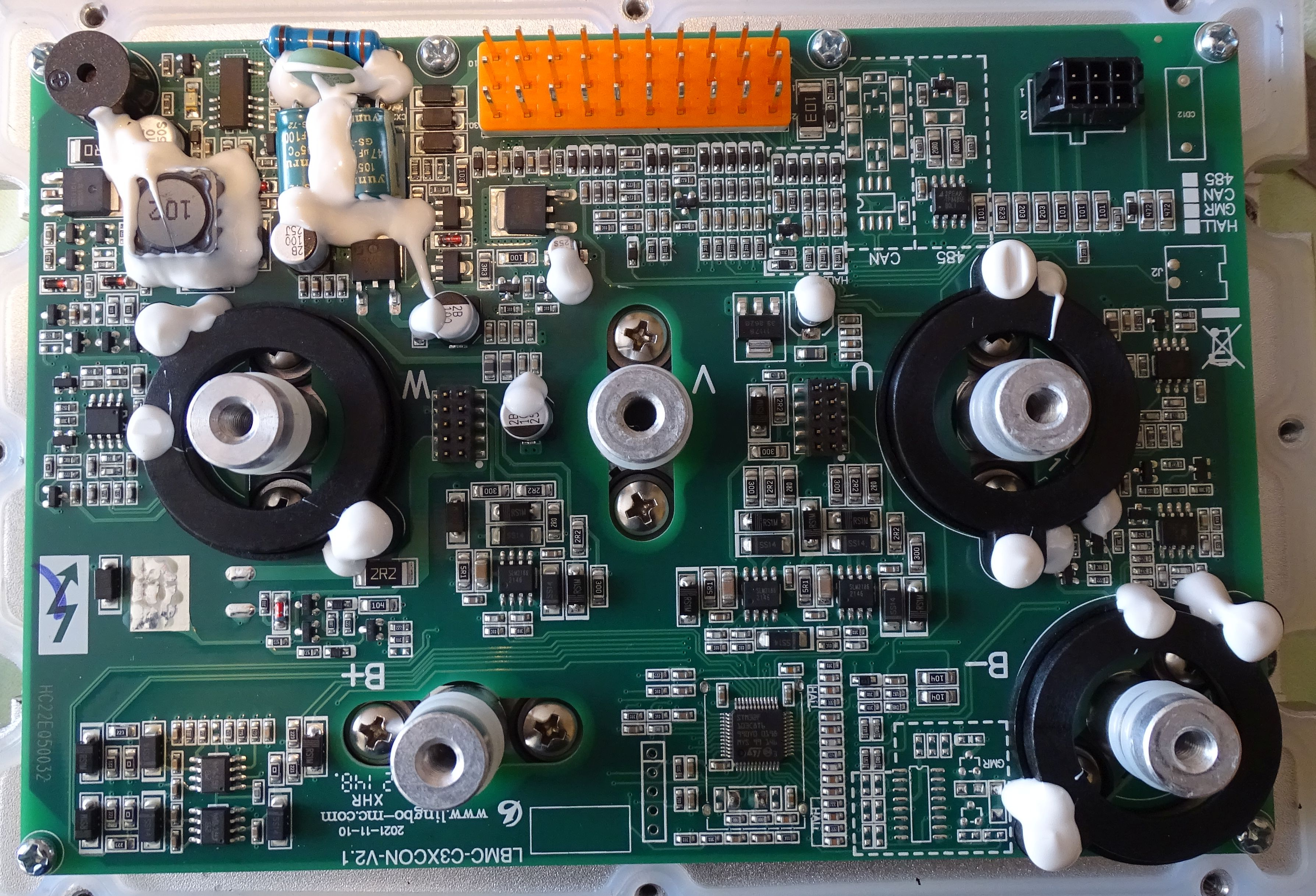

Bei so viel Overload hätte der Widerstand richtig platzen müssen, aber auf der Platine (download/file.php?id=48758&mode=view) sieht alles OK aus.Vulkan hat geschrieben: Fr 24. Feb 2023, 10:15 Strom fließt vom Pluspol über PIN 5 über den Widerstand
Widerstand brennt durch
- Beiträge: 7391
Re: PIN vom Akkustecker abgebrochen ->Tacho tot [TC Max]
Sowohl die Lingbo-Platine als auch die vom Akku-BMS sehen wirklich aus, wie frisch aus dem Werk.
Am Tacho-Display war - glaube ich - auch alles unauffällig.
Wie sieht es denn mit dieser ECU aus?
Danach bleiben dann nur noch die Steckverbinder.
VG
VG
