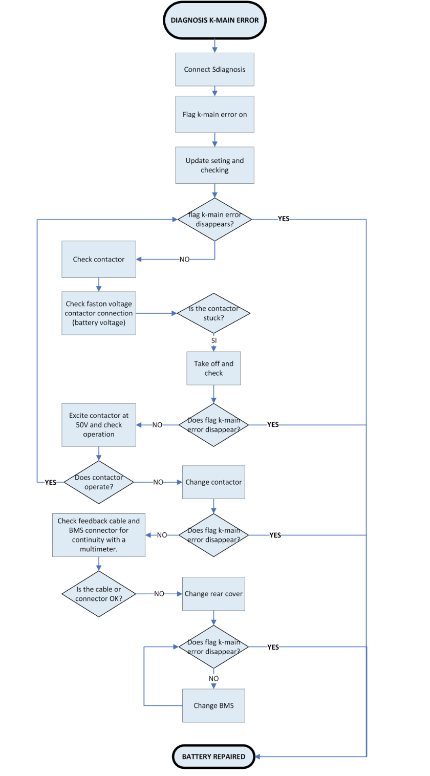

Bereits zu einer "normalen" Wartung gehört folgendes:
Check for FW updates (in BMS/Firmware section)
Export the files "Summary and Flags Values" and "Event Logs" (in BMS/Diagnosis)
Das gilt es mit Betreff "Service_<VIN>_<BPID>_<km> km" an Silence zu senden.
Solange sich das BMS noch auslesen lässt, kann man eine ganze Menge dignostizieren. Inzwischen gibt es extra ein Adapterkabel zum Ixxat um die Batterie ausserhalb des Rollers zu diagnostizieren. Kostet richtig Asche.
