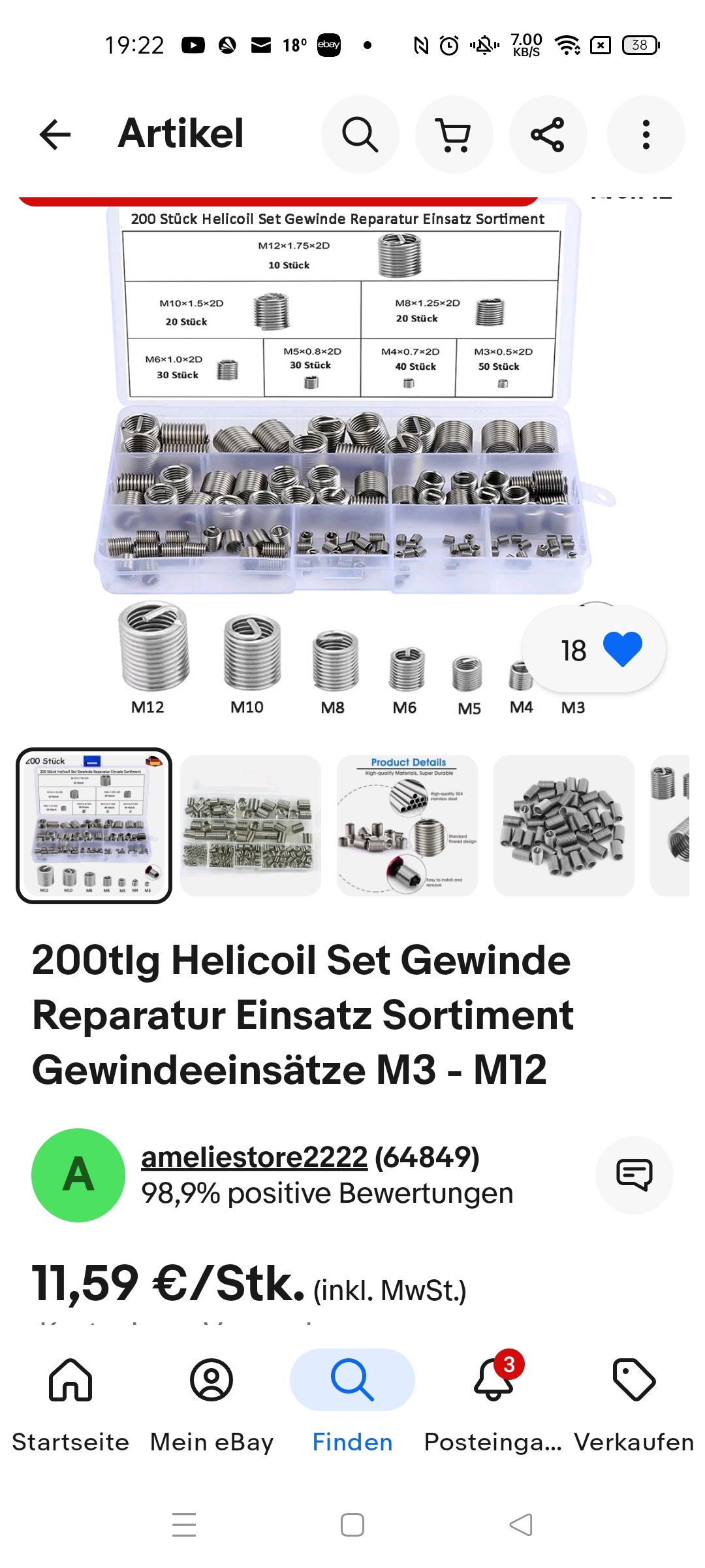

Ich schreibe folgende Zeilen für diejenigen, die auch ein Problem mit dem Ölablaßgewinde- teilweise kaputt- haben werden. Ich kaufte ein Gewindereparaturset. Jedoch ist die sich darin befindliche M6 Gewindereparaturfeder zu klein und die M8 zu groß. Ein größeres Gewinde, als das originale, werde ich nicht in die ölwanne schneiden. Eine Flachkopfschraube mit Gummidichtring, vermutlich M8, hat ein leichtes Spiel in dem Innengewinde der Getriebeölwanne. In meiner größten Not habe ich Hanf genommen und die Schraube eingerichtet ( nur Hanf, kein Eindichtungsmittel für Hanf draufgestrichen. Ich nahm nur etwas Getriebeöl, mit dem Fingernagel drückte ich den Hanf in die Rillen und auf das Gewinde der Schraube, weil es mit der Drahtbürste nicht ging. Ich drehte die Schraube vorsichtig mit einem 10- er Maulschlüssel in die Getriebeölablassöffnung. Sitzt fest und ist dicht. Zusätzlich umwickelte ich die Ölablaßschraube mit Panzerband, sodaß ich sie auf keinen Fall verlieren werde, auf das sie niemals herausstuckern sollte. Notfalls habe ich mir für den nâchsten Ölwechsel Metallkleber bestellt, um die Schraube dauerhaft einrichten zu können. Spätere Ölwechsel vielleicht durch Absaugung des Getriebeöls. Hypoid (Schrägverzahnung) Getriebeöl W75 / 140 mittels Trichter, Schlauch und Tülle einer ungebrauchten Spitze einer Silikonkartusche von oben eingefüllt. Ca. 200 ml .12. - er Maulschlüssel um Getriebeentlüftungsschraube zuvor herauszudrehen benutzt.

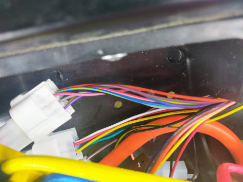

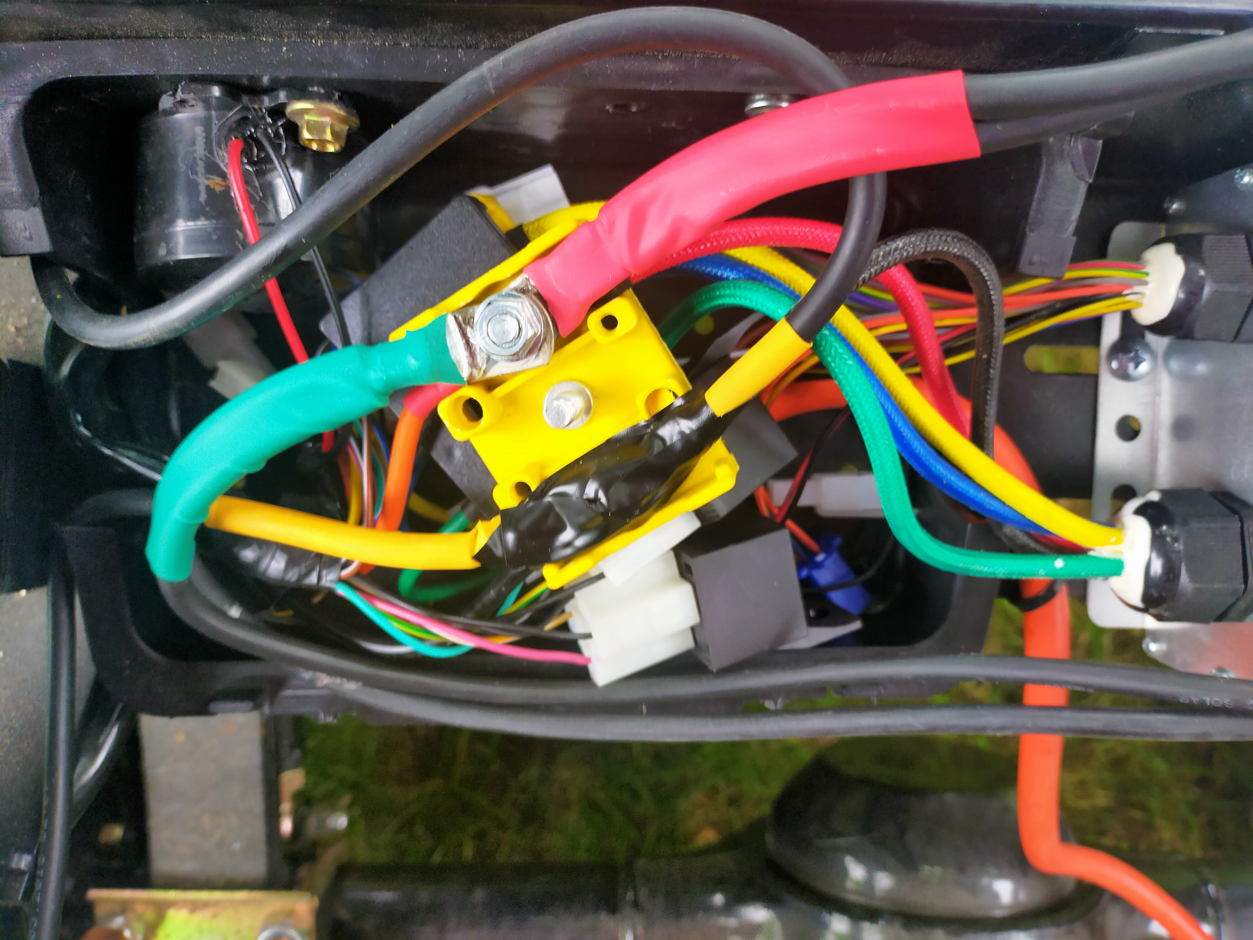

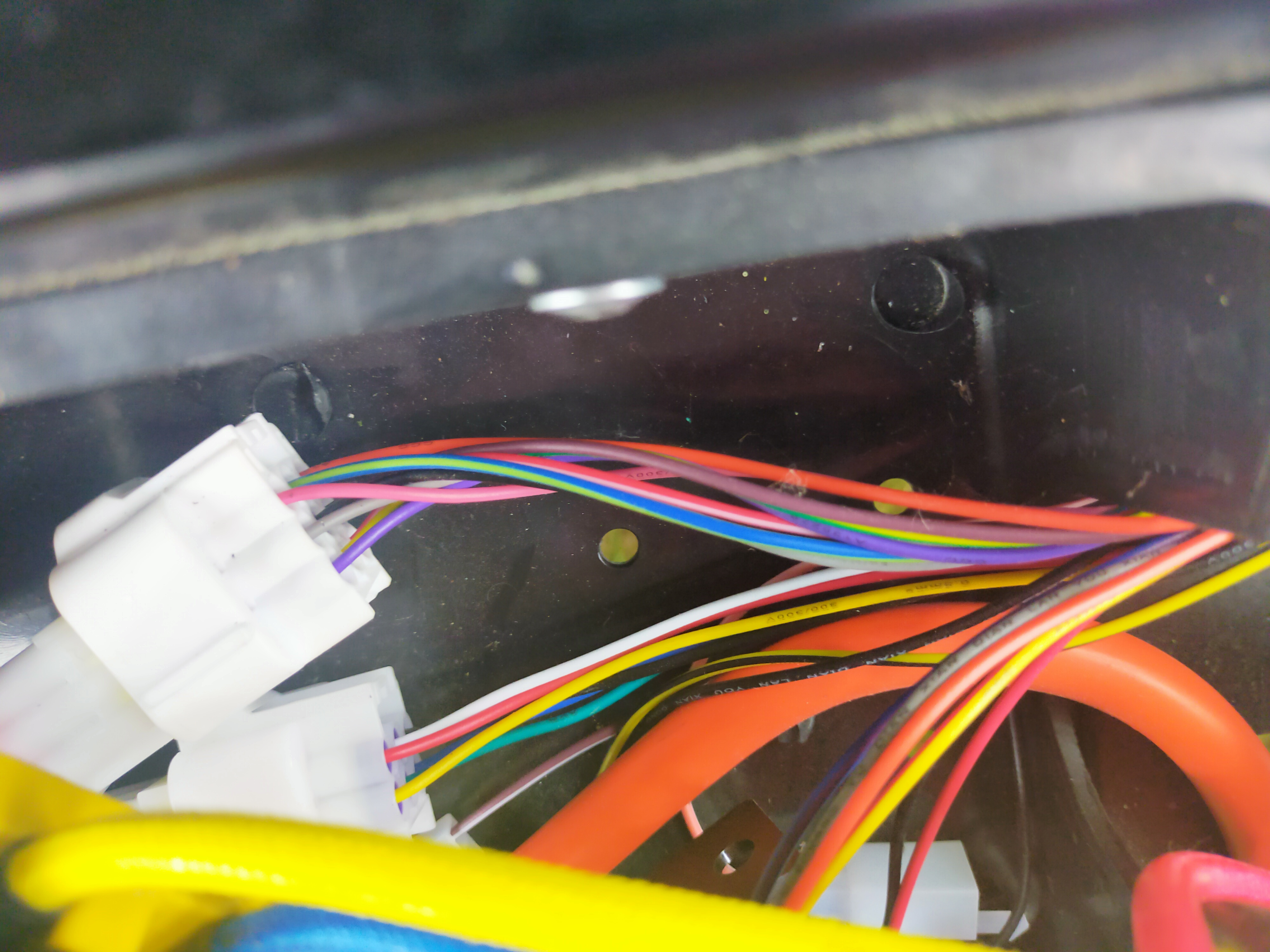

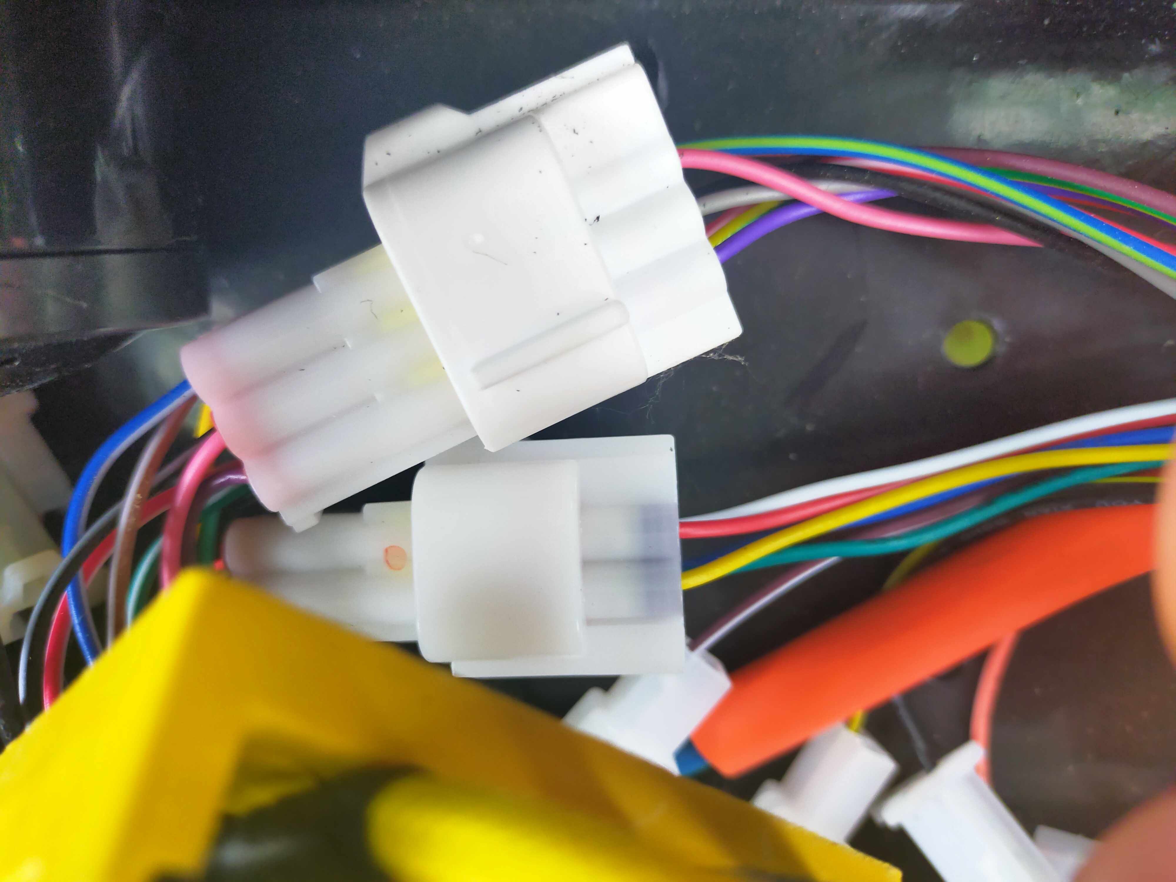

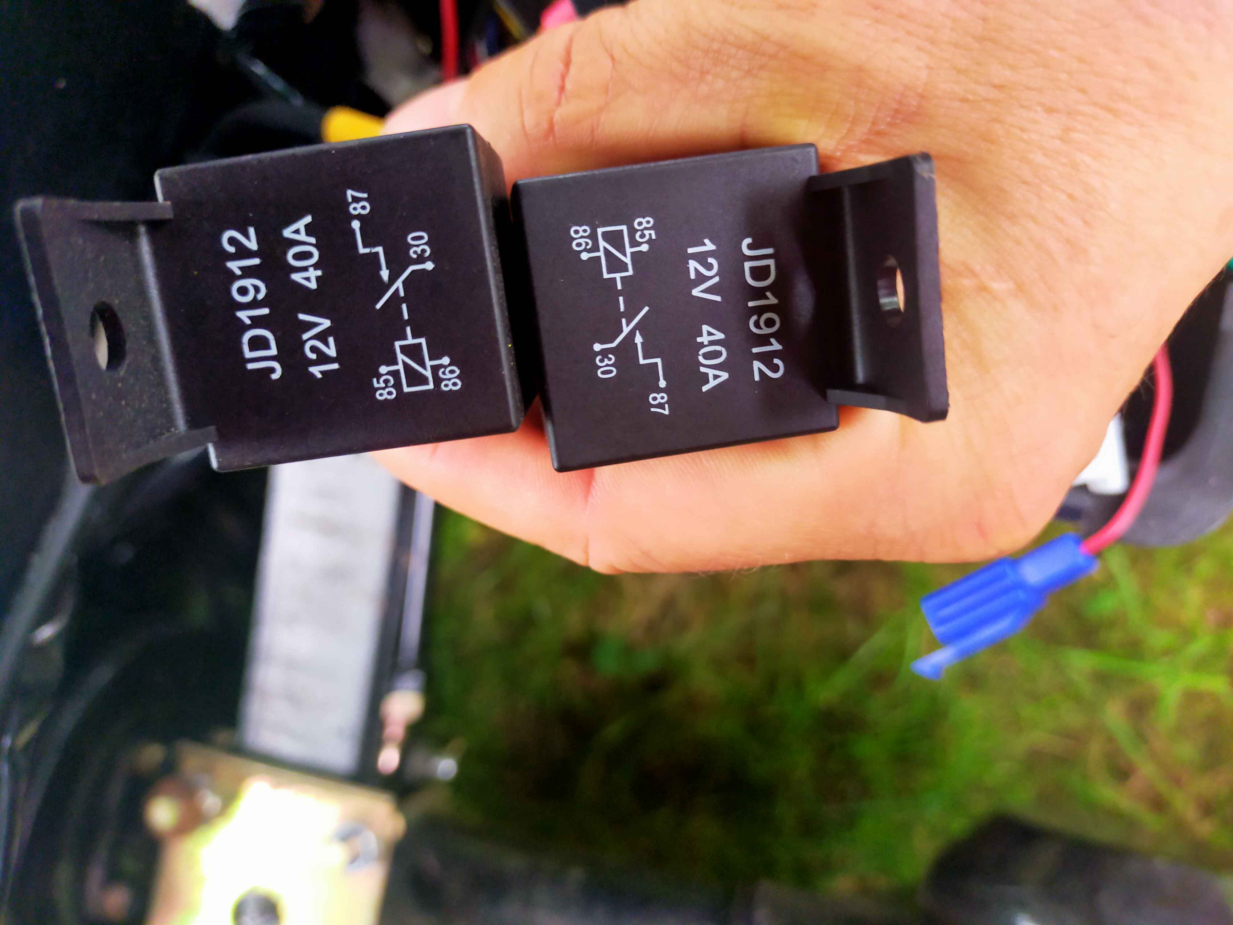

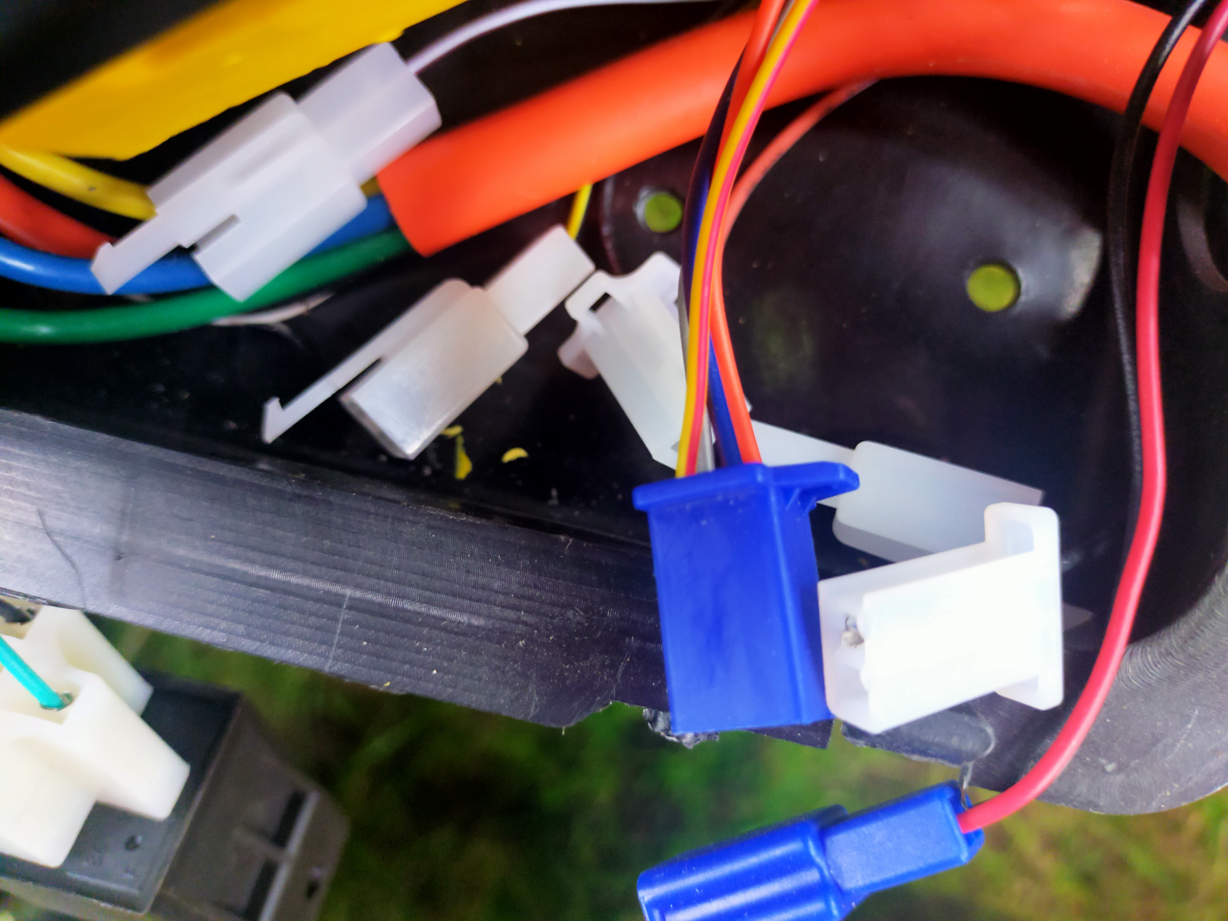

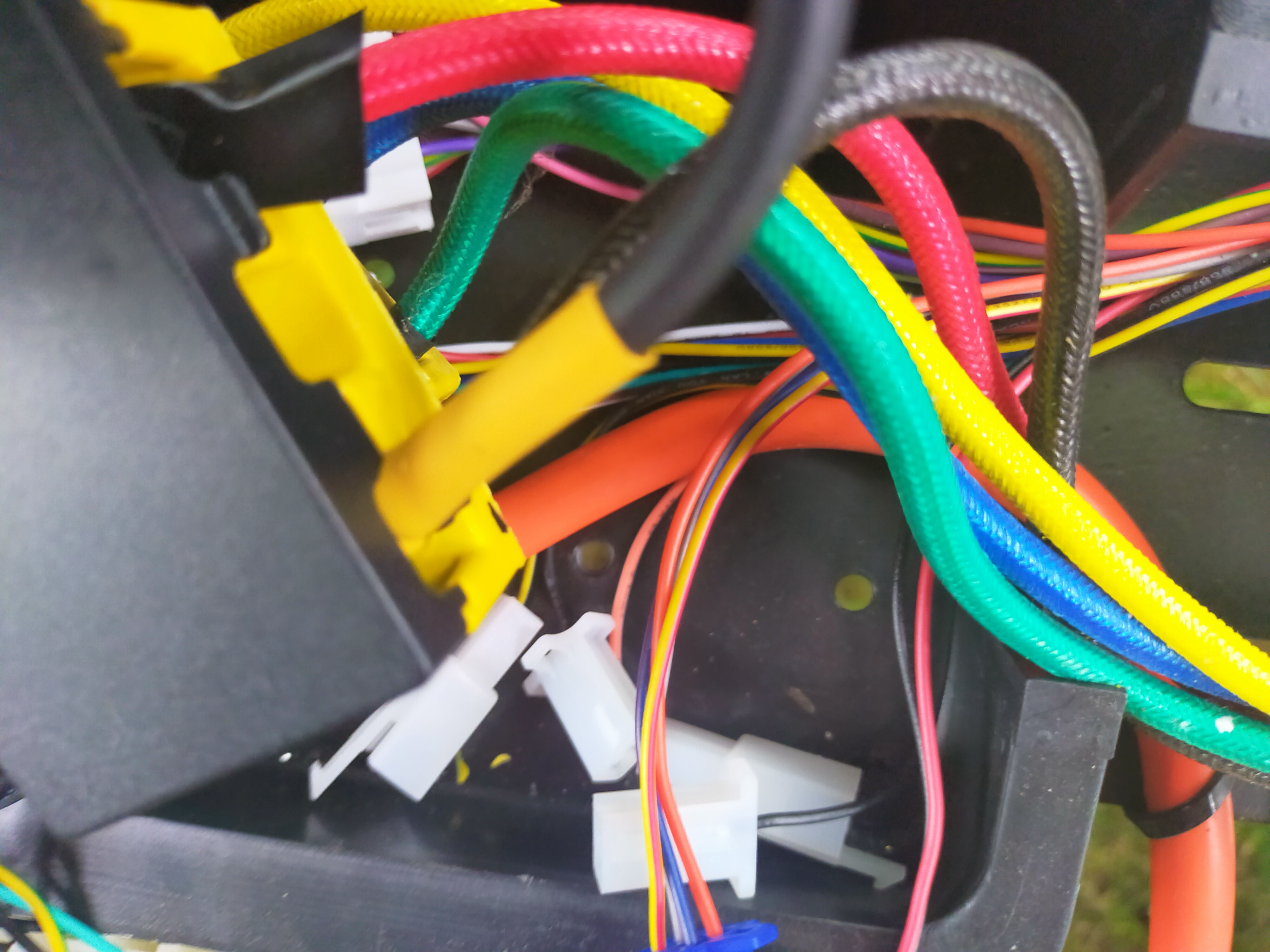

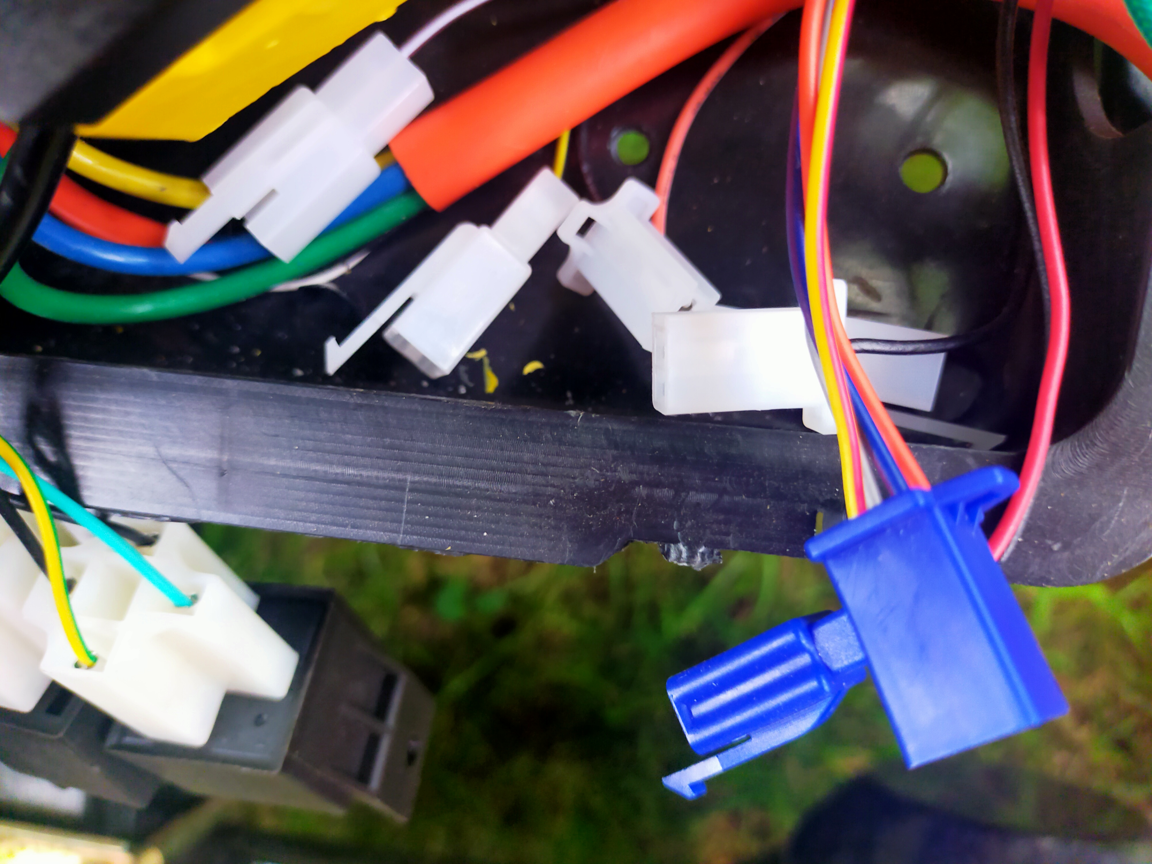

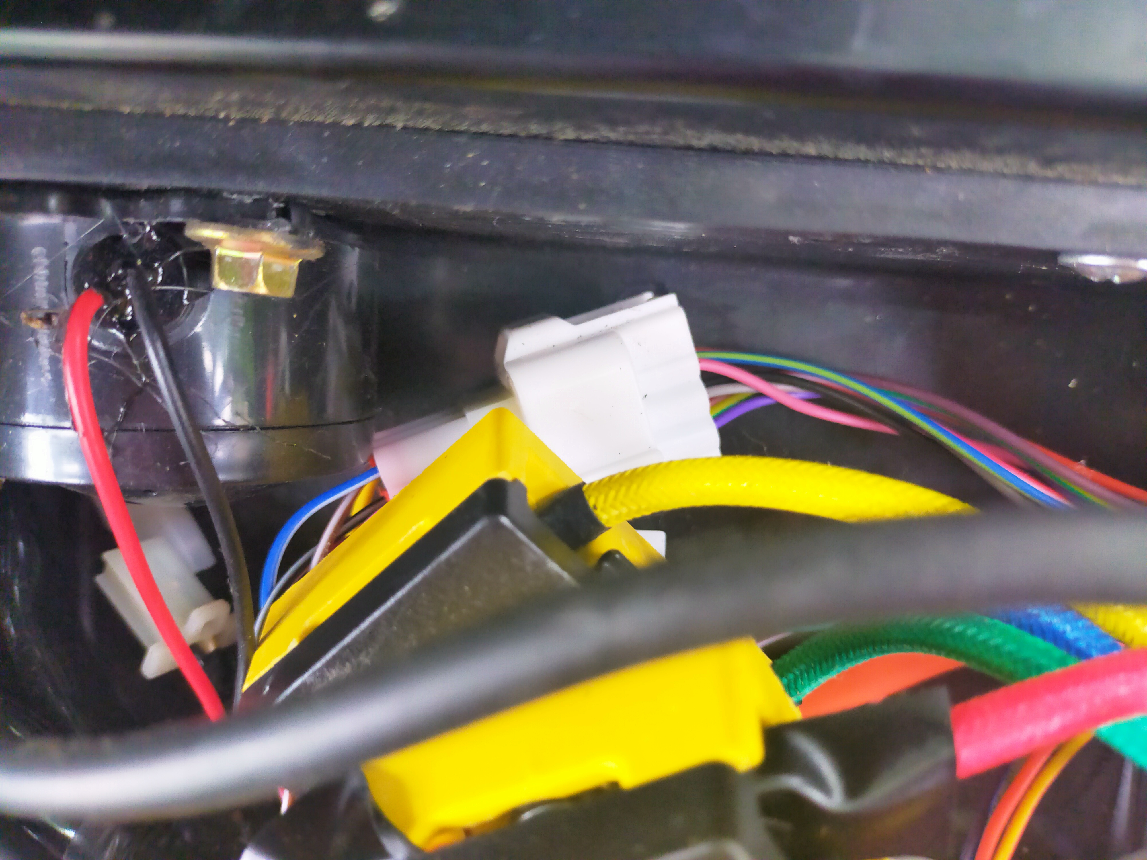

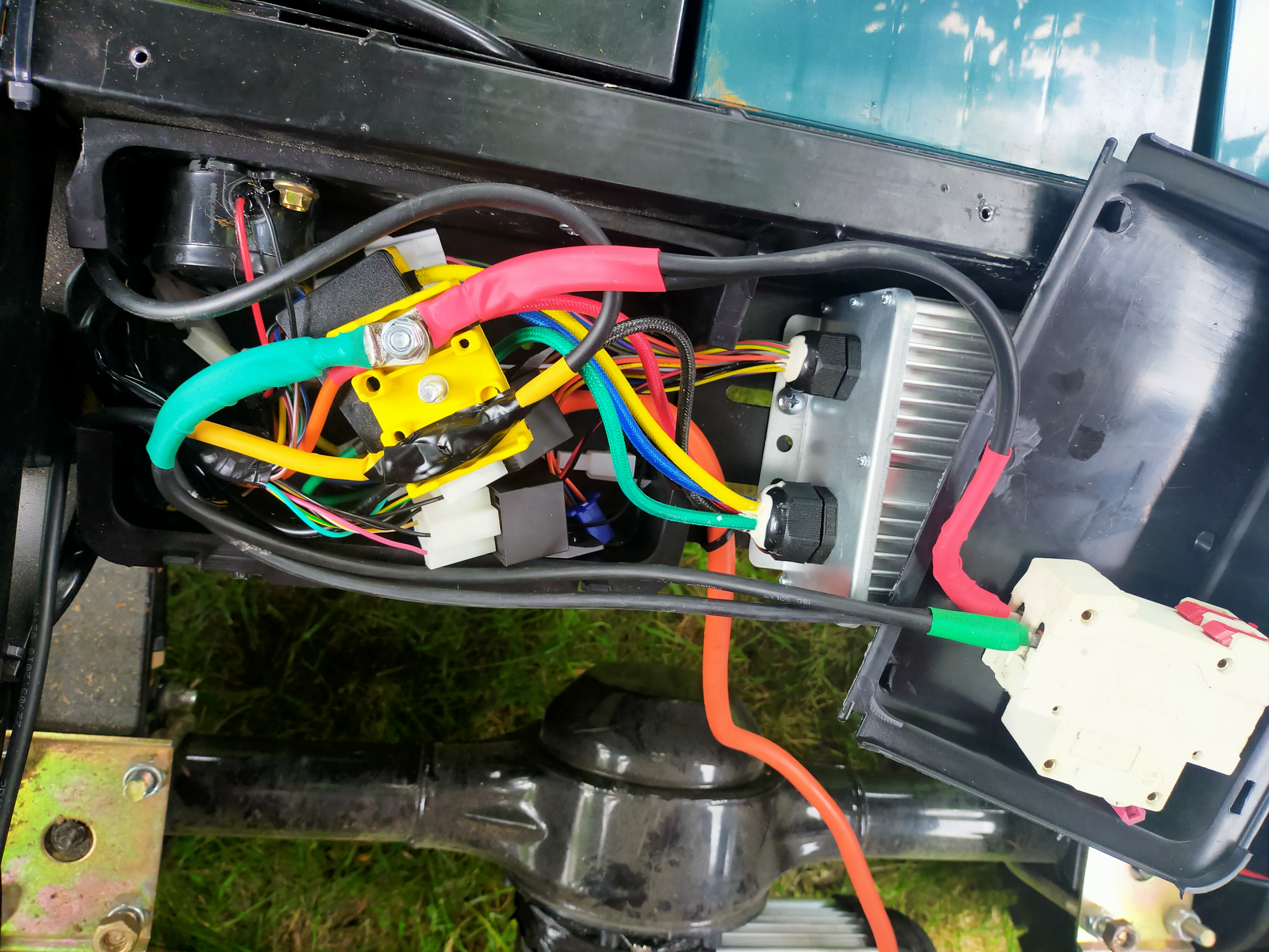

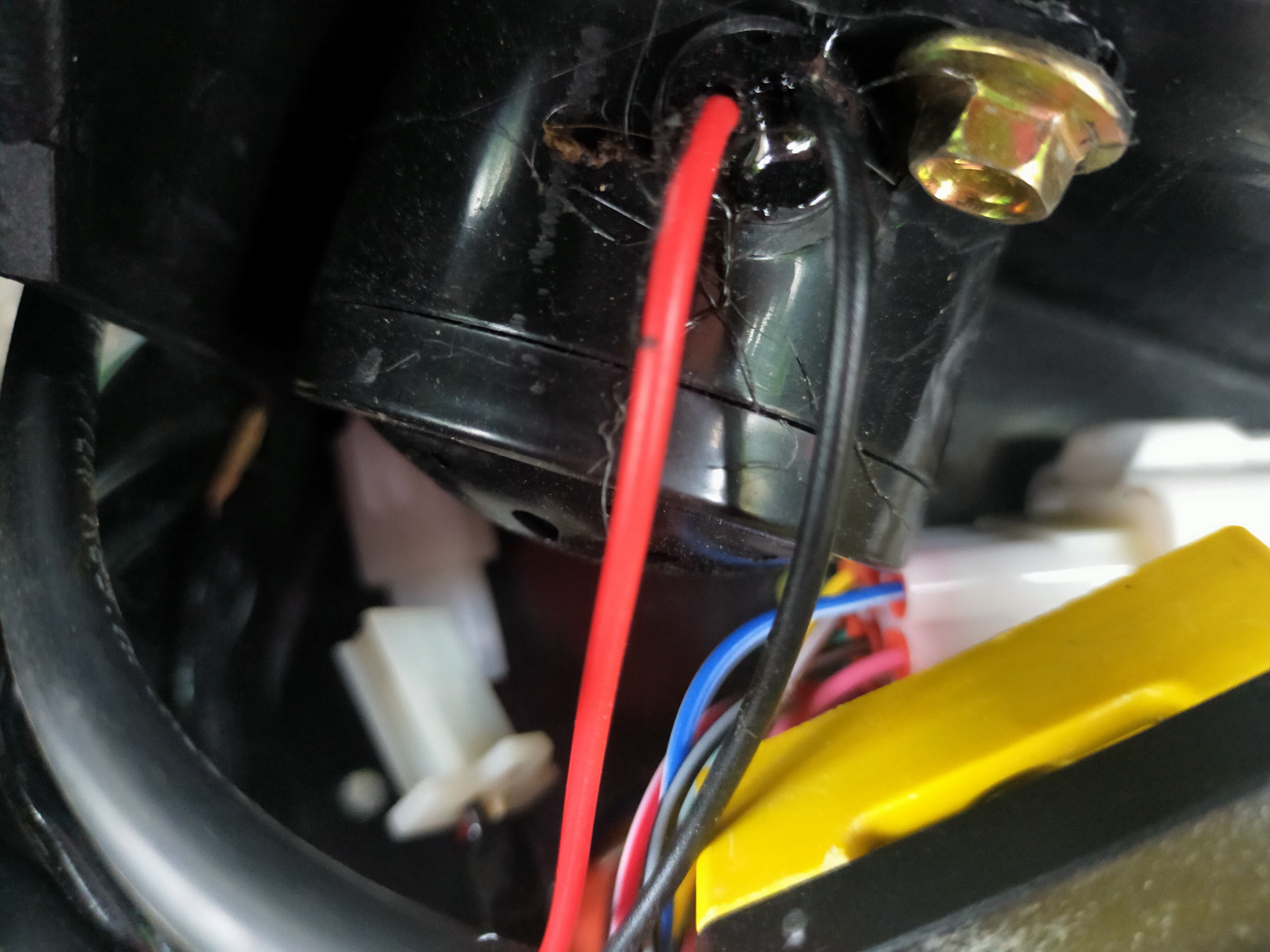

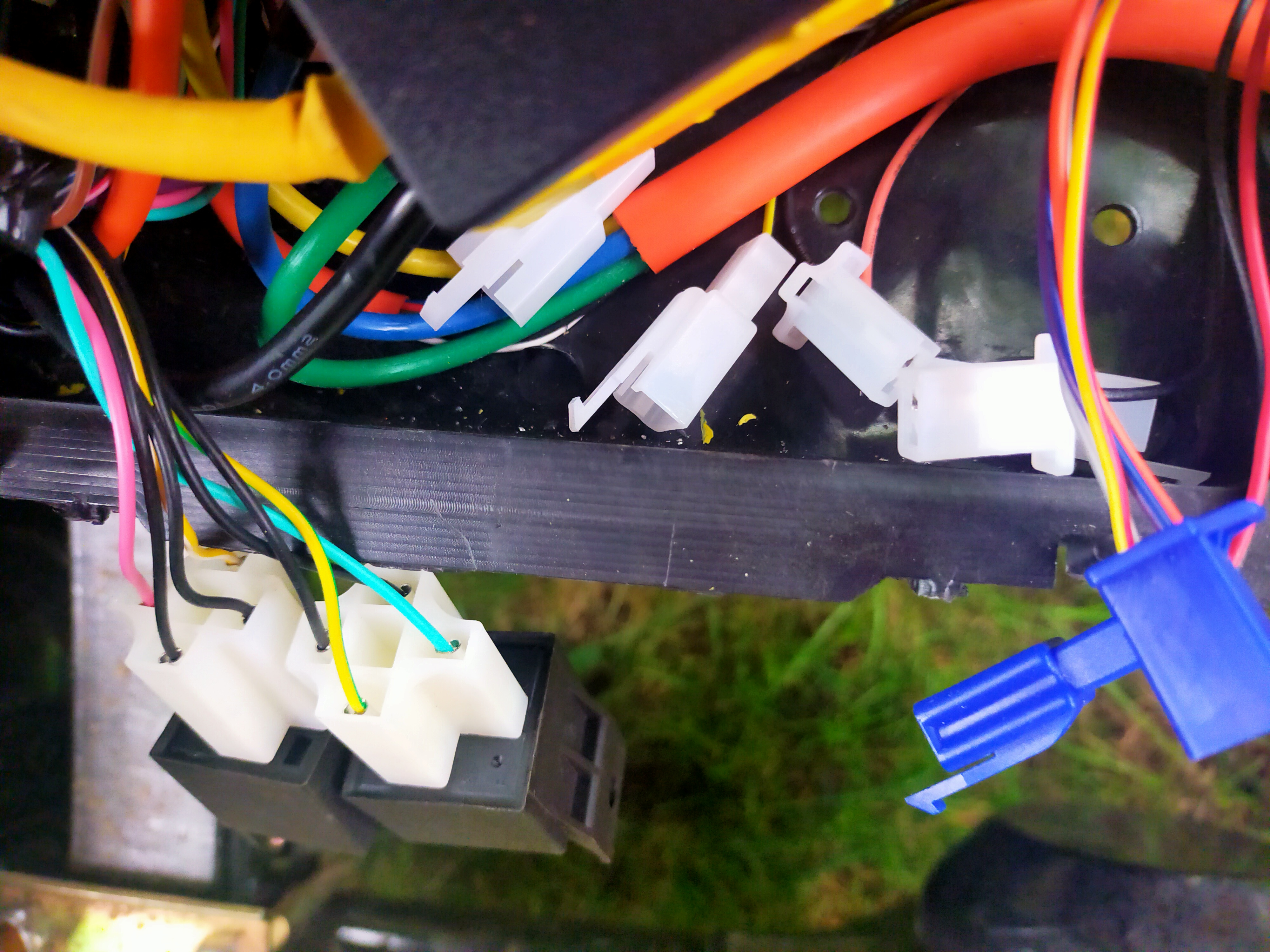

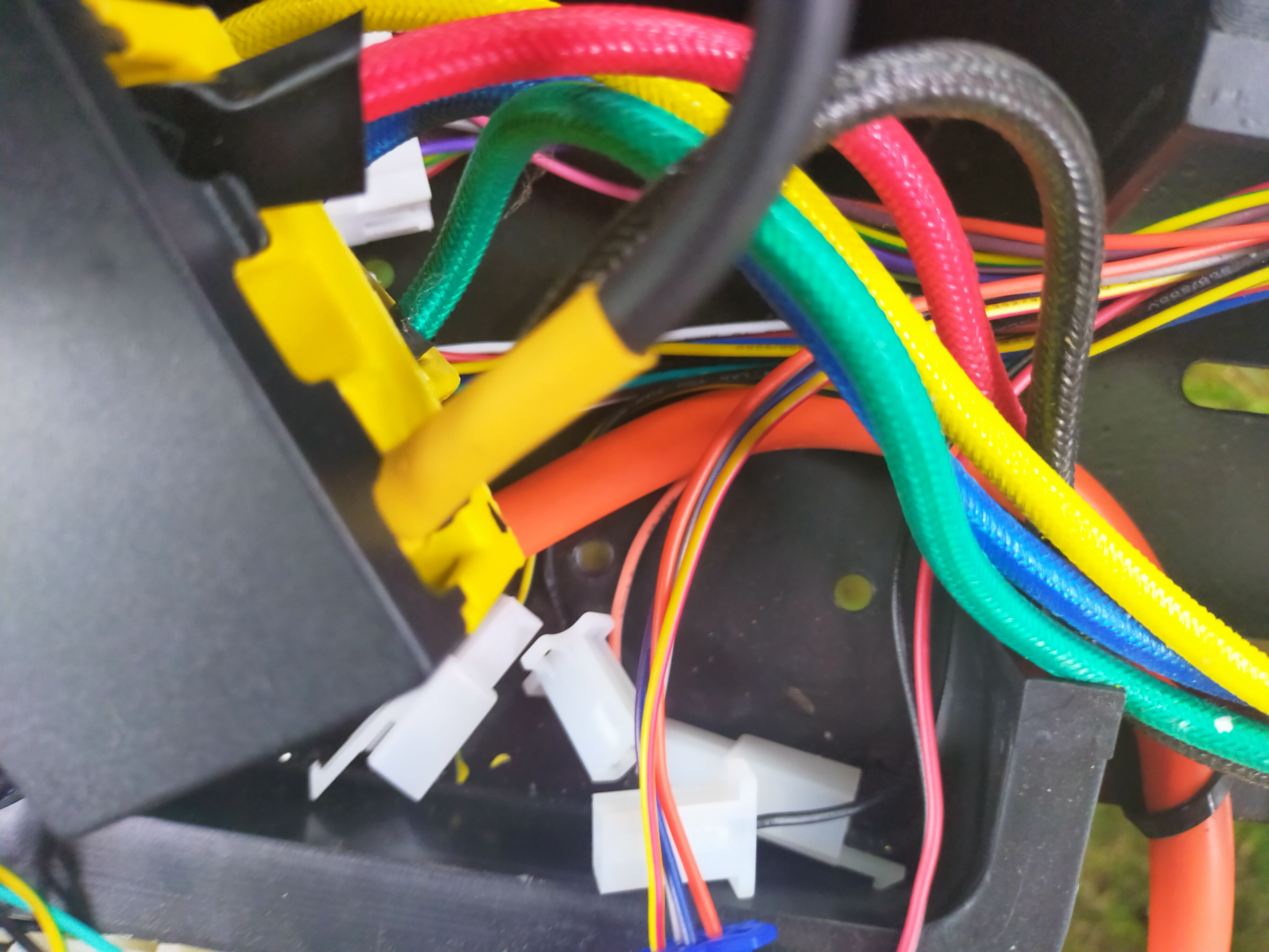

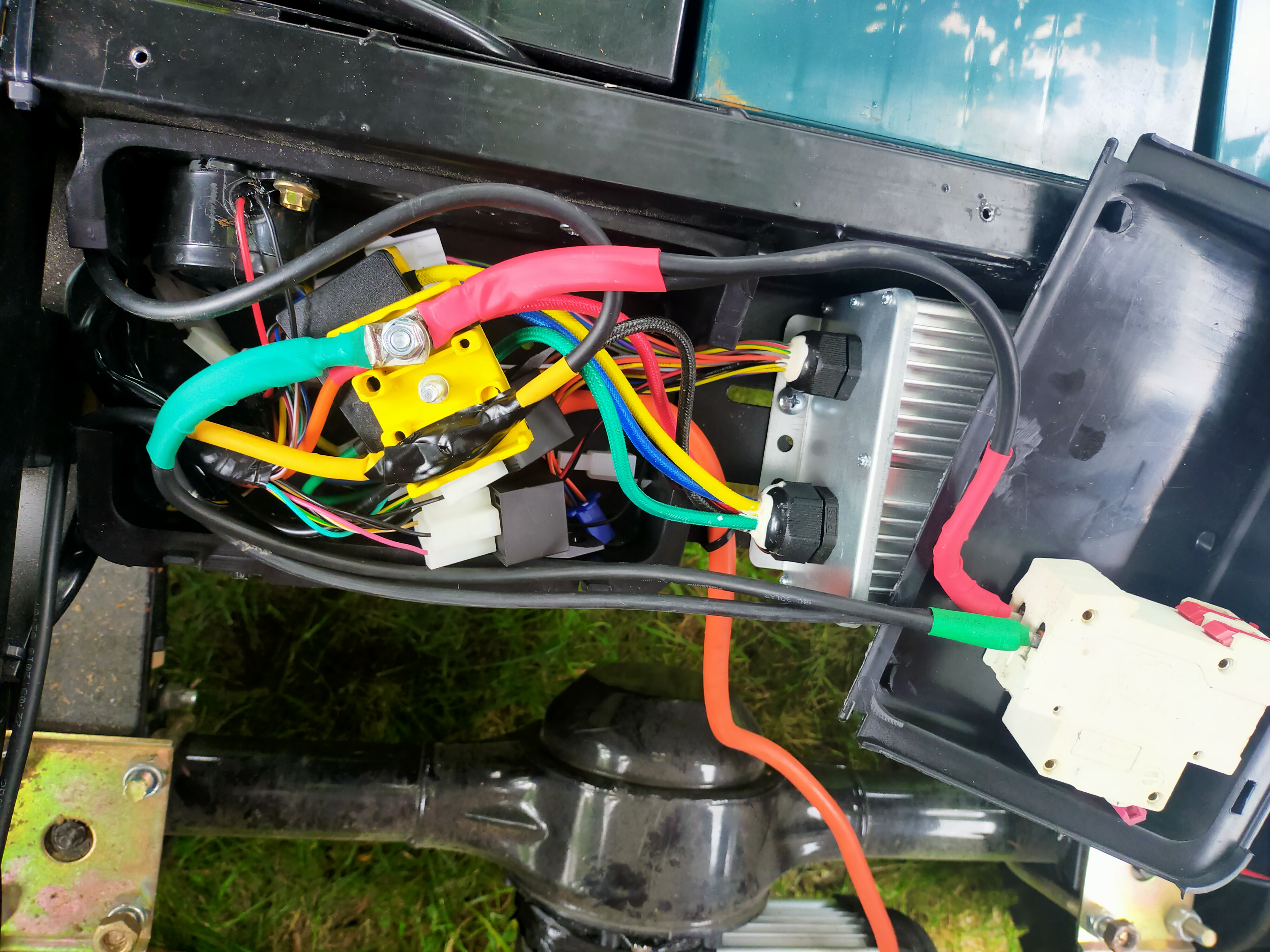

Ich habe photographiert, um anhand der Aufnahmen herauszufinden, ob high Break ( Recuperation ) oder Low Brake ( einfach nur die Stromunterbrechung mittels einer der Schalter am Bremshebel; hat die Fußbremse überhaupt einen Kontaktschalter ? ) an den Controller angeschlossen ist. Keine Kabelbeschriftung. Ich weiß es letztendlich nicht. Kann das jemand anhand der Fotos erkennen?

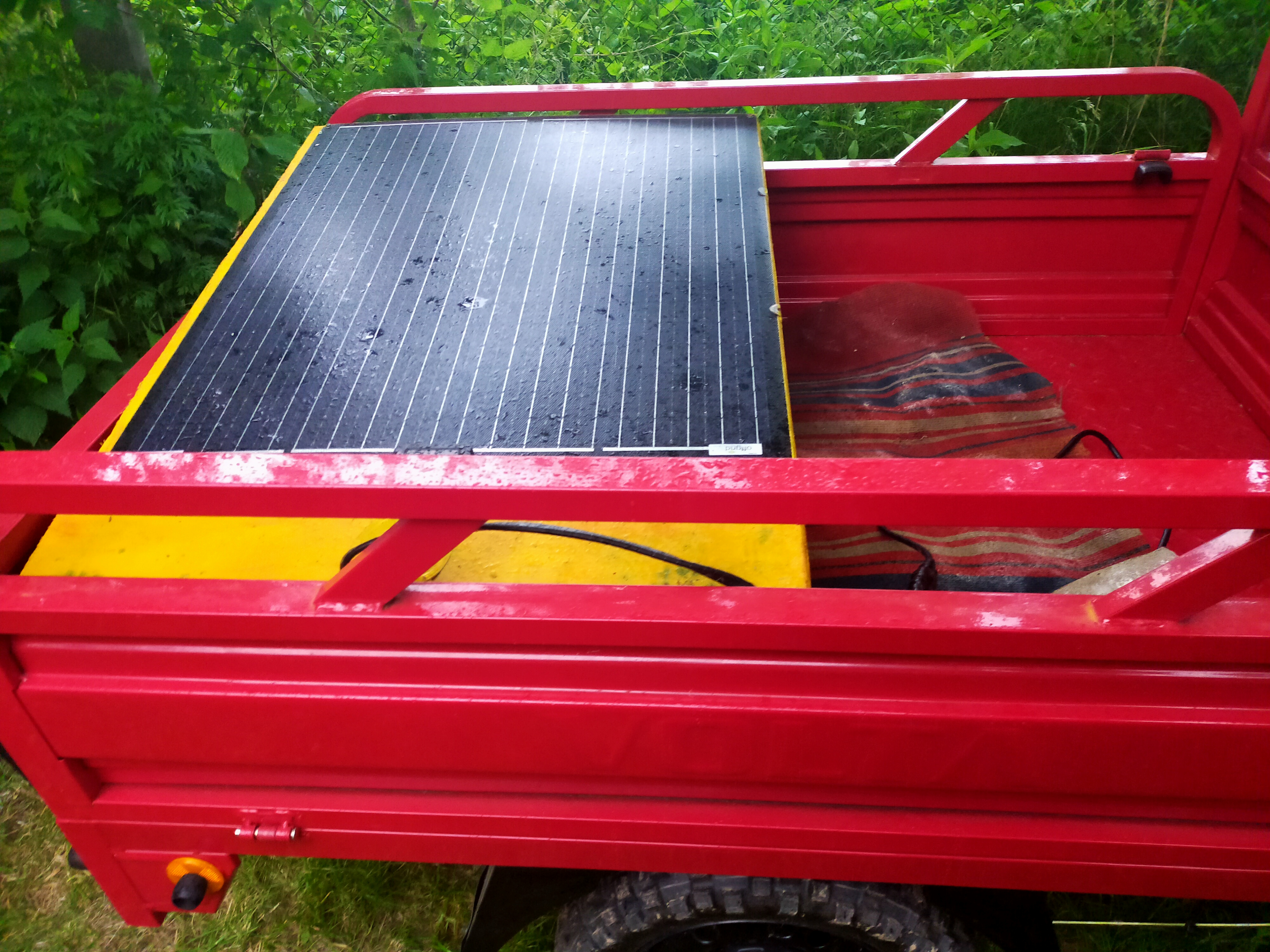

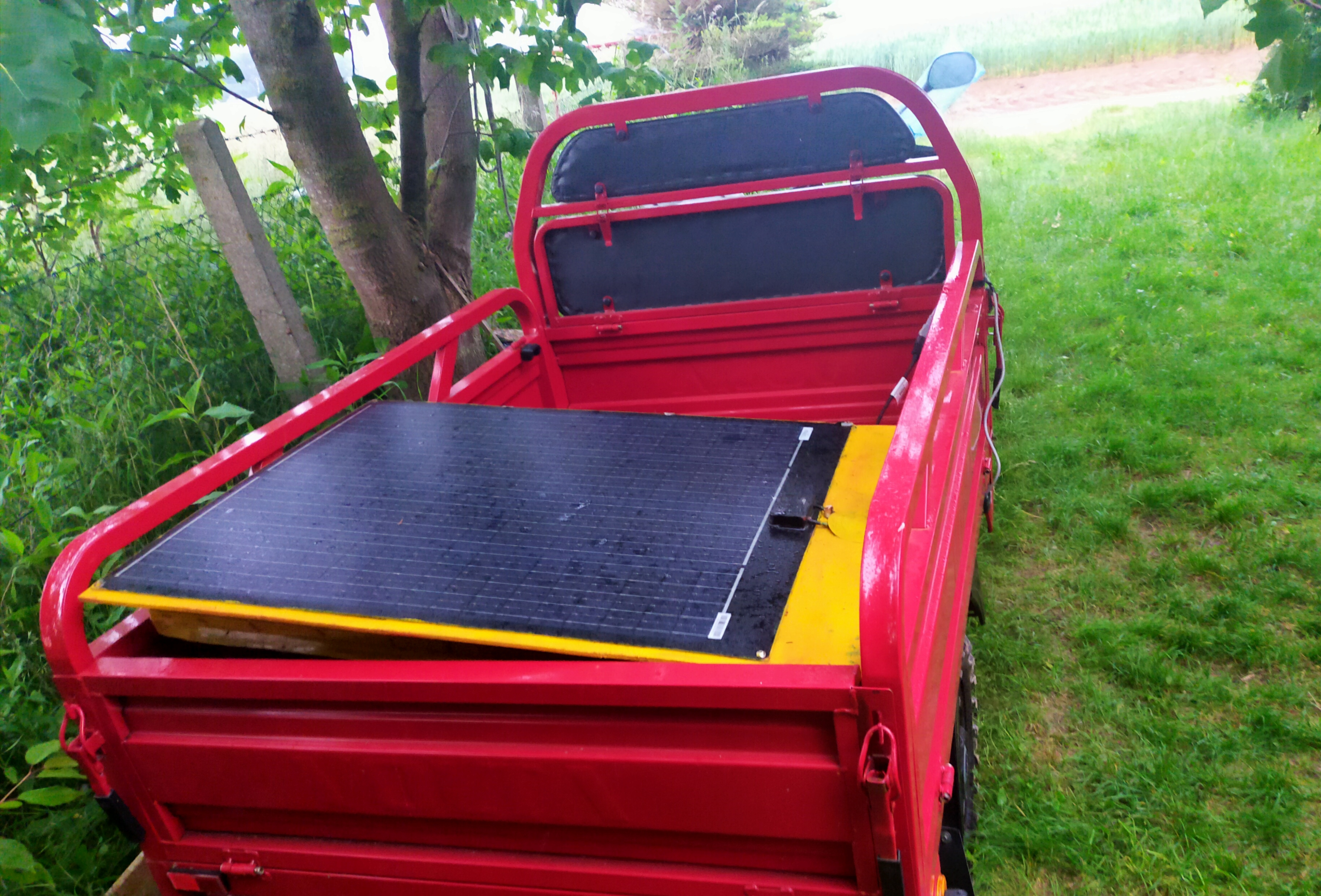

In dem letzten Moment des Tageslichtes habe ich es noch geschafft die Spannung des Kaltgerätesteckers an den Adern, ob Plus oder Minus, zu messen, den ich an das Solarmodule anschloß. Morgen muß ich den 600 W Solarladeregler auf 72 V einstellen, da das nur bei Tageslicht geht, weil nachts der Laderegler keinen stand by Stromverbrauch von der 72 V Batterie bezieht. Morgen berichte ich mehr. Ich habe nur provisorisch den Deckel meines Anhängers mit einem 100 W 39 V sich darauf befindlichen semiflexieblen Solarmodule auf die Ladefläche gestellt.

3.Fahrt: 10km, Pause 12 h, 3 km, Pause 30 min, 9 km
Die ersten km im Dunklen gefahren, 9:00 Uhr Solarladeregler CTK 600 W auf 72 V mehrmals eingestellt, danach auf frei wählbare maximale Einstellung auf 87 V eingestellt, aber der Solarladeregler lädt die Akkubank nicht, da die vom Solarladeregler angezeigte Batteriespannung ( nach 10 km Fahrt ) 86,9 V beträgt, auch nach 22 km wird immer noch eine Batteriespannung von constant 86,9 V angezeigt. Ein Neustart des Solarladereglers brachte diesen nicht dazu die Akku zu laden. Solarladeregler OK, grüne LED signalisiert durch dauerleuchten, das Akku geladen wird, aber zahlenmäßige Anzeige des Ladestromes 0,0 A - es wird nicht geladen. Die Spannung der Bleigelakkubank sagt immer noch aus, das die Akku voll geladen sind, obwohl ich 22 km fuhr. Auch die Lade-Anzeige des VT5 zeigt constant - Akku voll geladen - , selbst bei höchster Strombelastung berghoch mit Anzeigewert 46 km/h. Bei Bleigel Akku müßte die Spannung doch einbrechen, selbst bei 120 Ah 72 V Akkubank. Ich muß weiter forschen, worin die Ursache liegt, denn ich fuhr mit Höchstgeschwindigkeit. Der Motor war nach 9 km Fahrt vermutlich 70 Grad Celsius warm. Die Hand mußte ich vom Motorgehäuse wegziehen, um sie mir nicht zu verbrennen, als ich diesen 5 Minuten nach Fahrtende anfaßte.

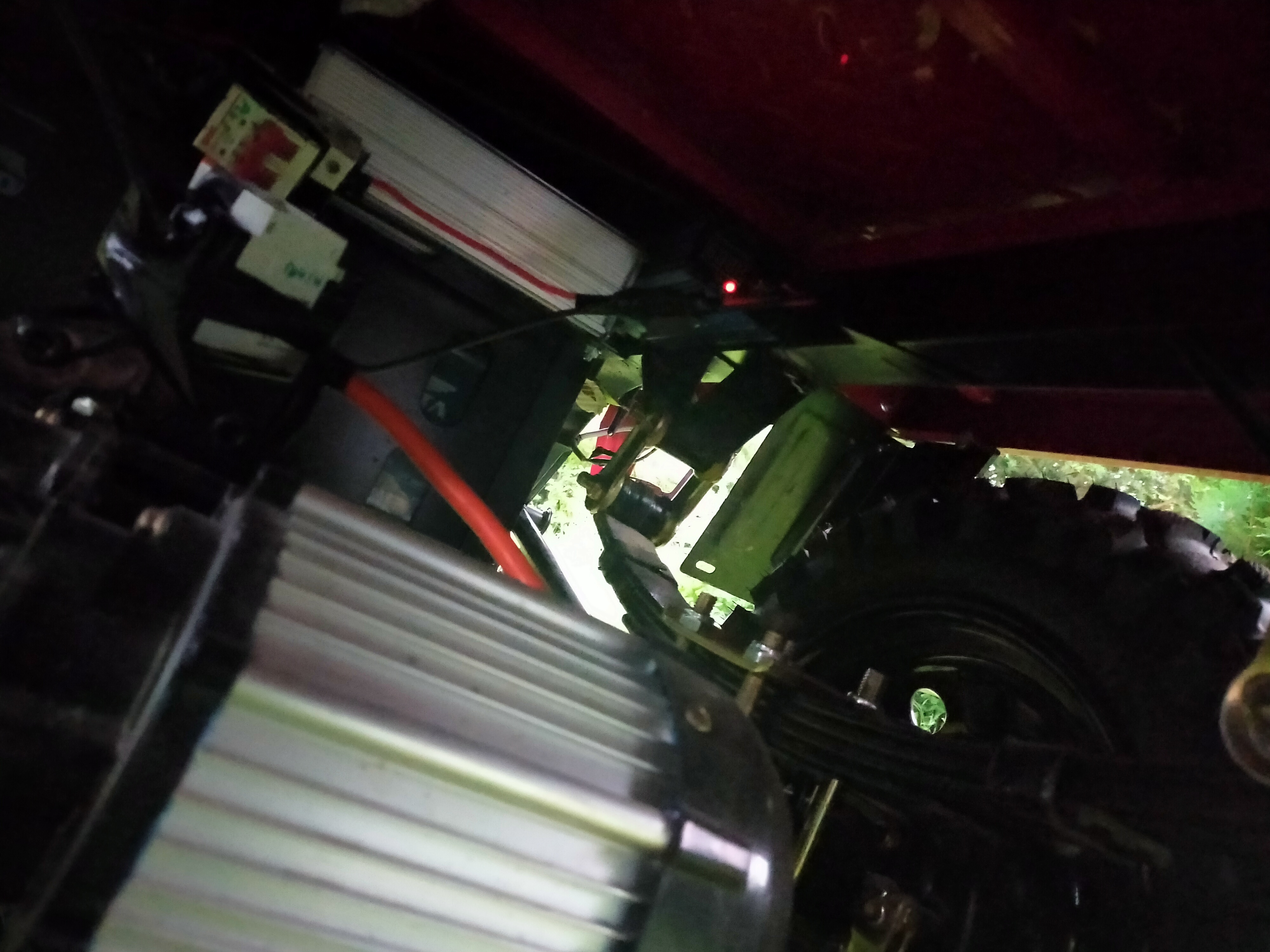

Ist die Motortemperatur mit ca. 70 Grad Celsius nicht zu heiß ?
Die
Ladedauer (mit 72 V für 30 Ah Batterie) betrug 10 Stunden und 2,3 kWh wurden ab 230 V Steckdose (bis Akkubank voll) geladen.
Die
