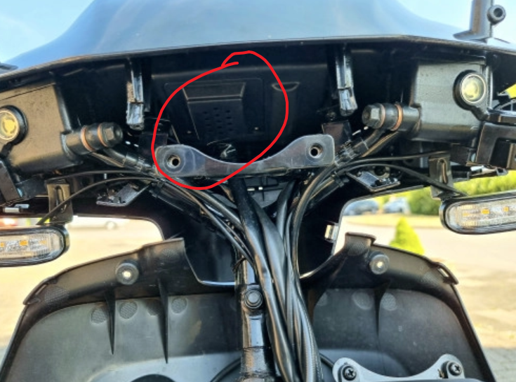

Heyho, bevor ich einfach drauf los schraube, weiß hier jemand sicher wo am GT100 der akustische Signalgeber sitzt? Hinter dem Scheinwerfer oder im Lenker? Zu allem Überfluss gibt es beim GT100 jetzt stets einen fürchterlichen Alarm beim Abschalten.
Der grausame Blinkerton ging mir schon beim EVO auf den Nerv.
Meine Idee ist den mit Schrumpfschlauch oder ähnliches zu bedämpfen.

Unter der Frontverkleidung

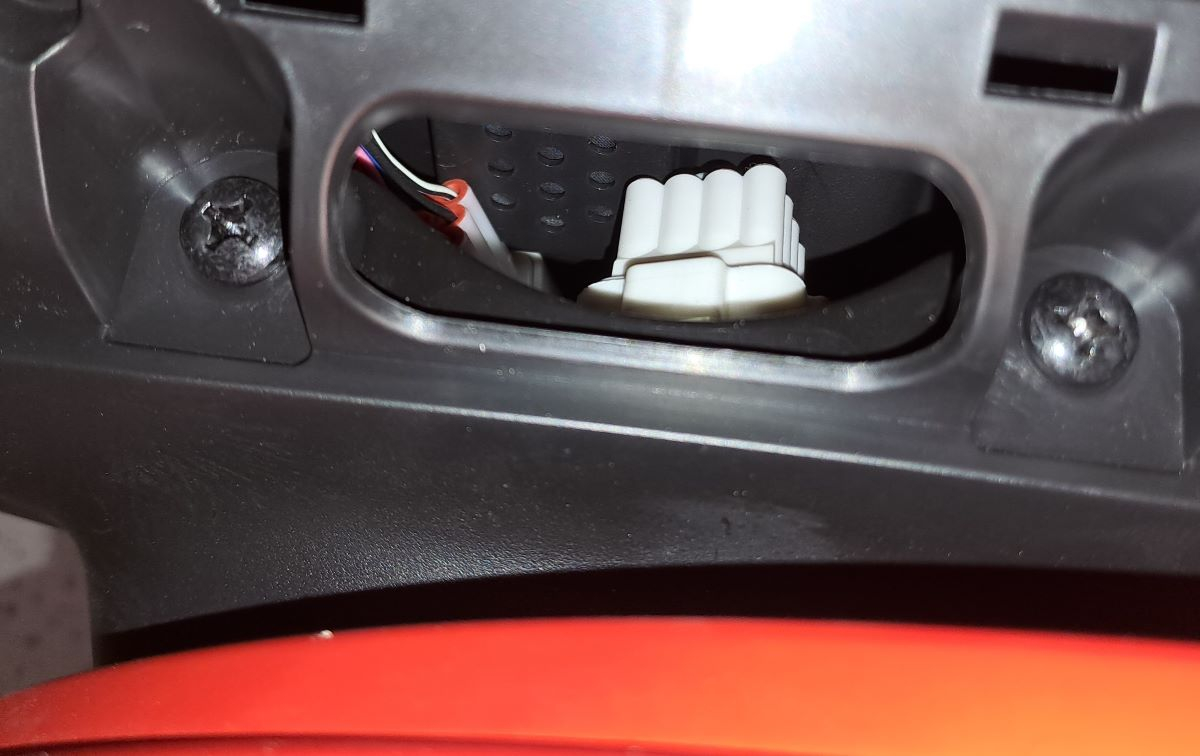

Der Lautsprecher sitzt unterm Tacho, die untere Plastikabdeckung abnehmen reicht aus. Dann kann man mit einem Schraubendreher oder anderen Teil ein Stück Panzertape drauf kleben.
Panzertape an Schraubendreher, den dann einführen und per Finger festdrücken.

bei der EVO ist der unterm Tacho. Beim NPRO und NGT Modellen ist der hinter dem Scheinwerfer an der LCU.
viewtopic.php?p=268575#p268575

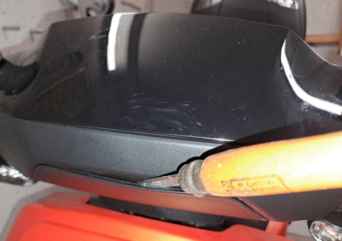

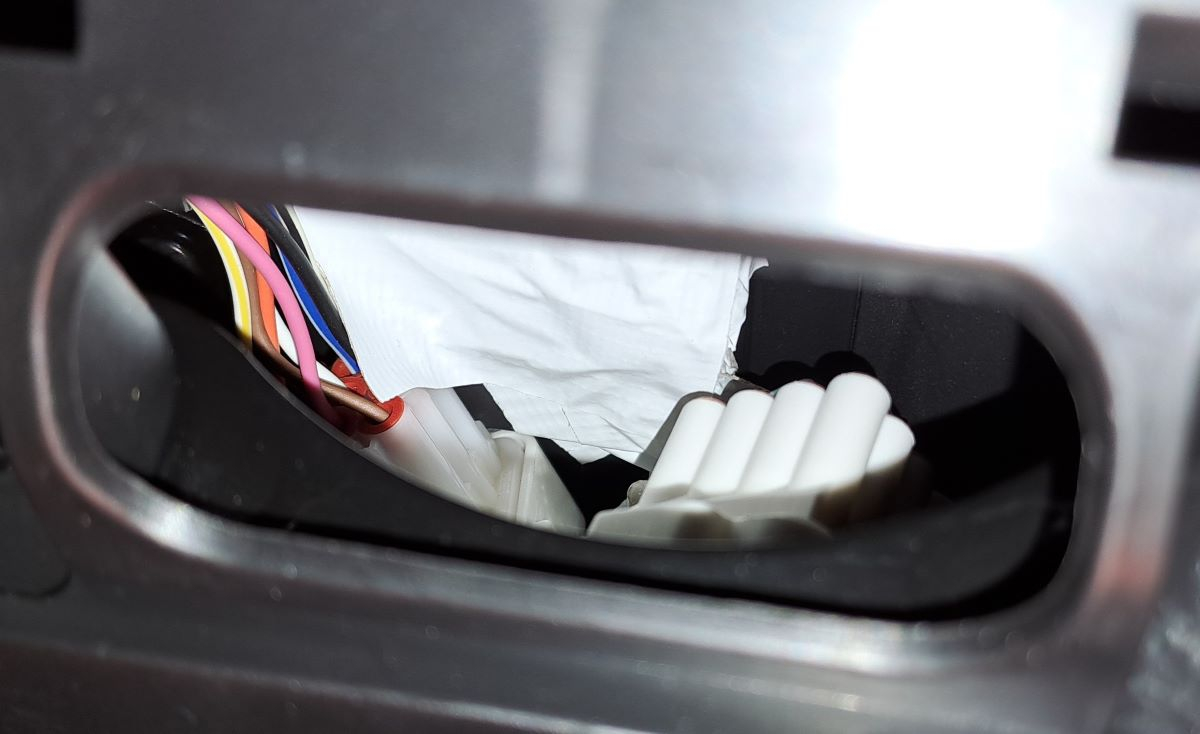

Ich habe die vordere Kappe abgehebelt und mit etwas Geduld ein Panzertape auf das Lautsprechergehäuse geklebt.
So ist das Signal schon erträglicher.
