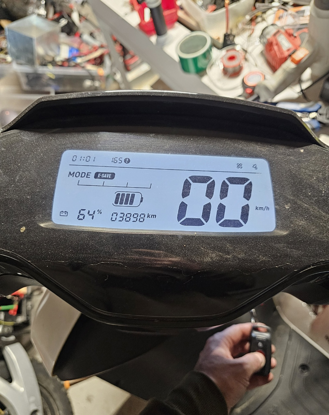

Aktueller Stand ist das die Firmware zwei volle Akkus simuliert, die CAN Nachrichten die bekannt sind (Gesamtspannung, -strom, Zellspannungen sowie Temperatursensoren), können direkt geändert werden. Die anderen (unbekannten) Nachrichten sind statisch hinterlegt.
Mit SavvyCAN kann ich keinen Unterschied zwischen dem Simulator und den echten Batterien erkennen.
Trotzdem zeigt die Evo 0% an, geht aber an und lässt sich im Schleichmodus fahrbereit schalten, mit 72V-Fremdladegerät versorgt, ohne echte Batterie.
Meine Vermutung dass die Batterie Adress sowie Detect PINs noch eine Beschaltung benötigen, sodass die Akkus als "eingesteckt" erkannt werden.
Die Software lässt sich mit Visual Studio Code + PlatformIO Addon, auf einen LilyGo T-CAN485 flashen und direkt benutzen: https://git.0-c.de/Crash_Override/NIU_C ... ySimulator

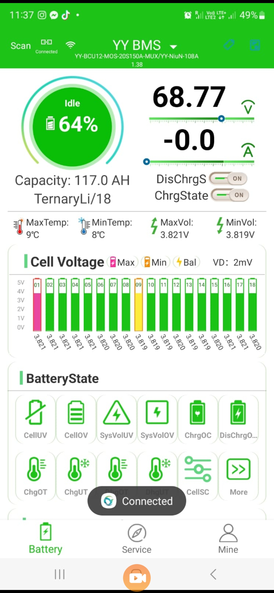

Zur Ermuttigung:

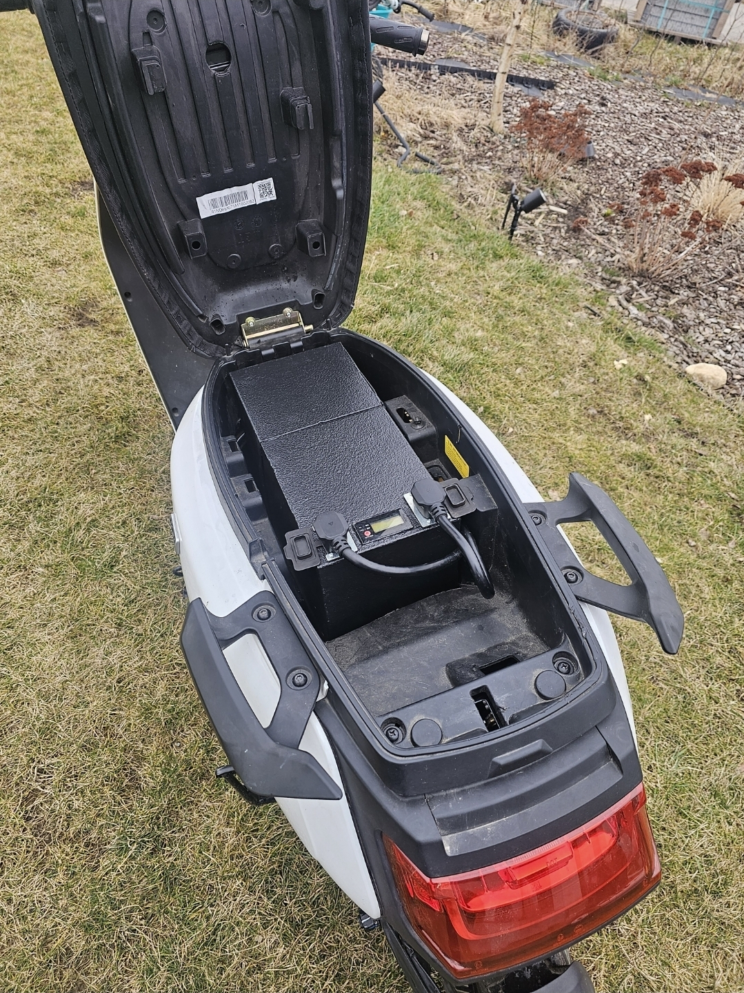

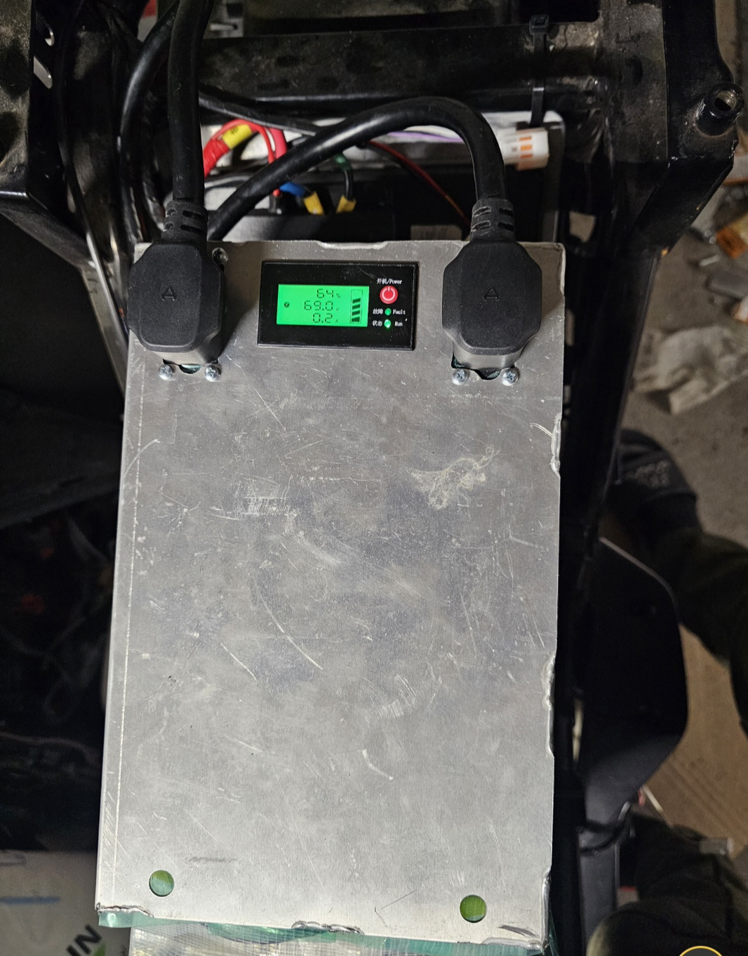

GT70, Einzelbatterie, nicht entnehmbar, 18s2p 117Ah. NMC Chemie, YY BMS.

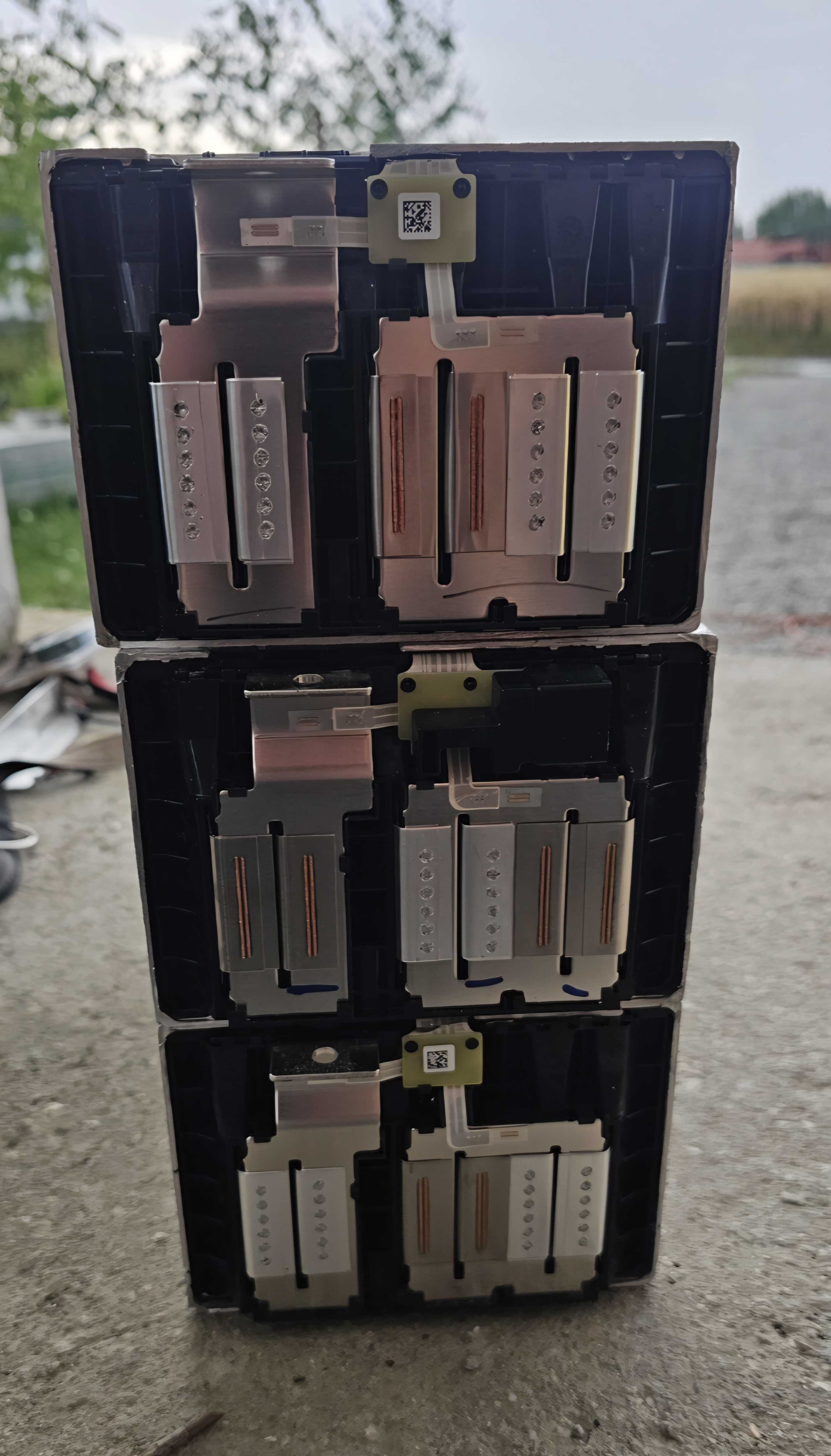

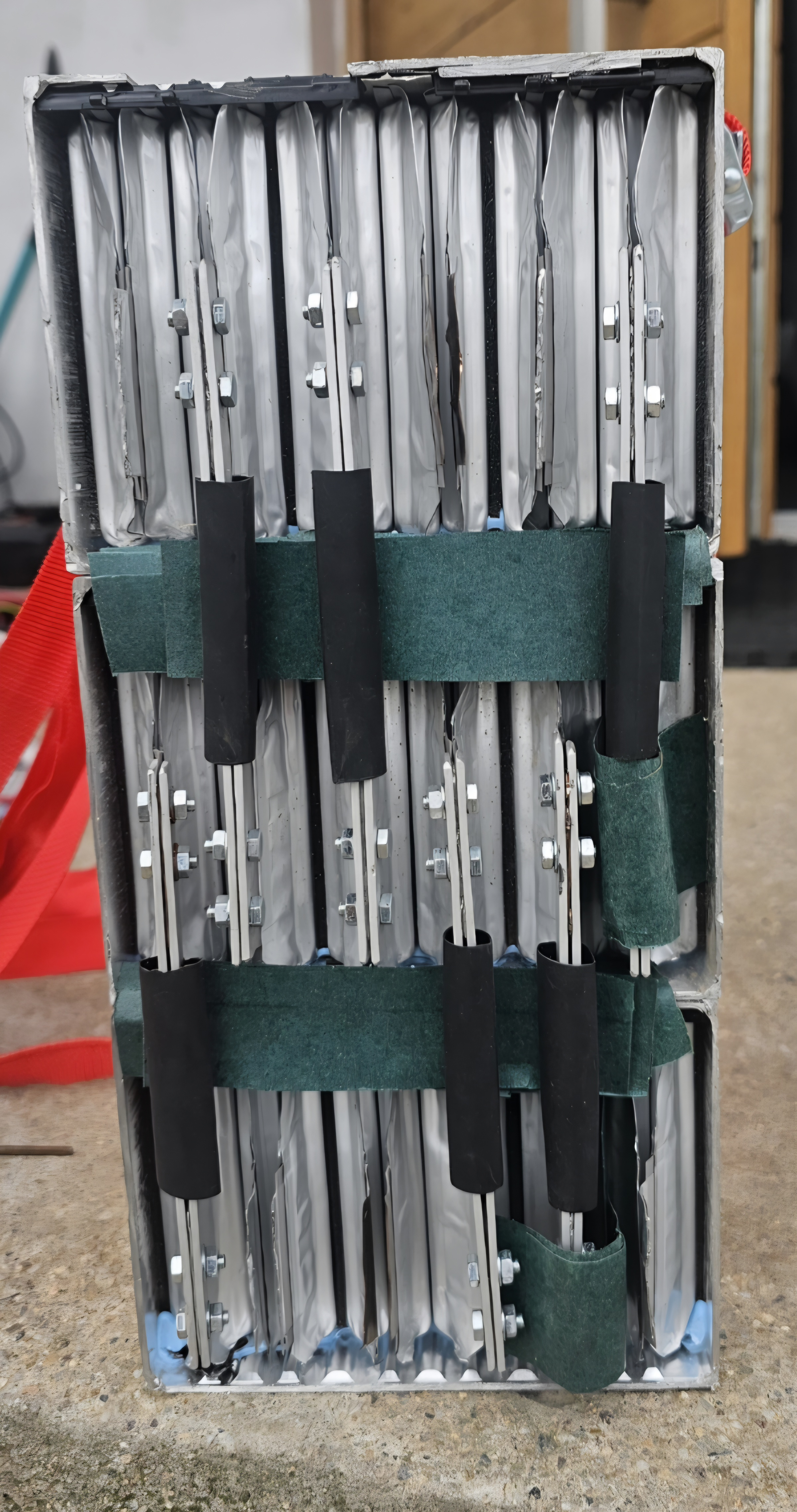

Es sind 3 JLR I-Pace Module in Serie geschaltet. Original waren diese Module 3s4p, ließen sich aber mit etwas Mühe zur 6s2p Konfiguration umbauen.
Zuletzt geändert von DEL325 am Sa 25. Okt 2025, 18:27, insgesamt 1-mal geändert.

18s2p sind für MQi GT70 ungewöhnlich, weil er original nur 48v hat. Ich habe einen NQi GT Controller verbaut und auf maximale Werte programmiert. Läuft 95kmh.
