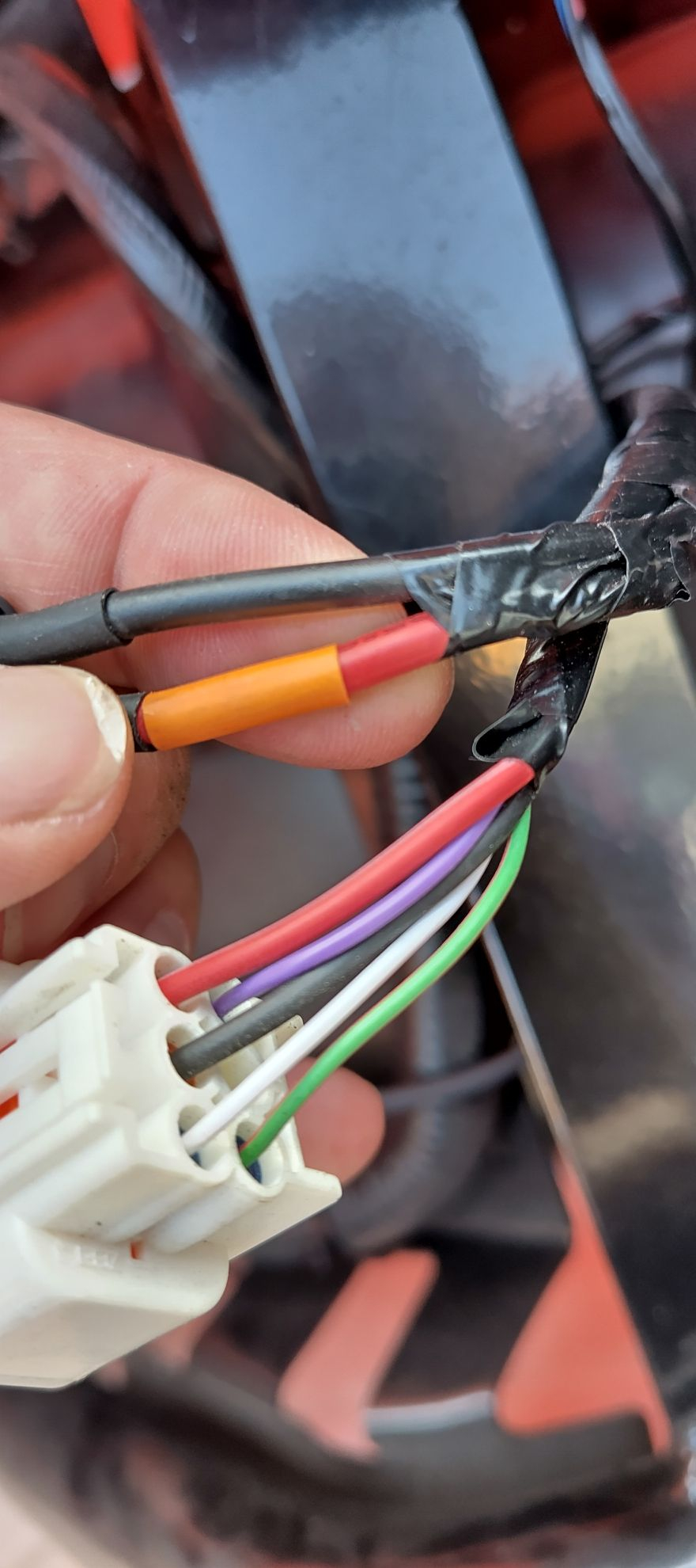

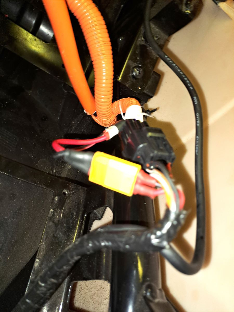

Ich habe für die Ladeleitung eine Bypass mit XT60 Stecker gelegt.

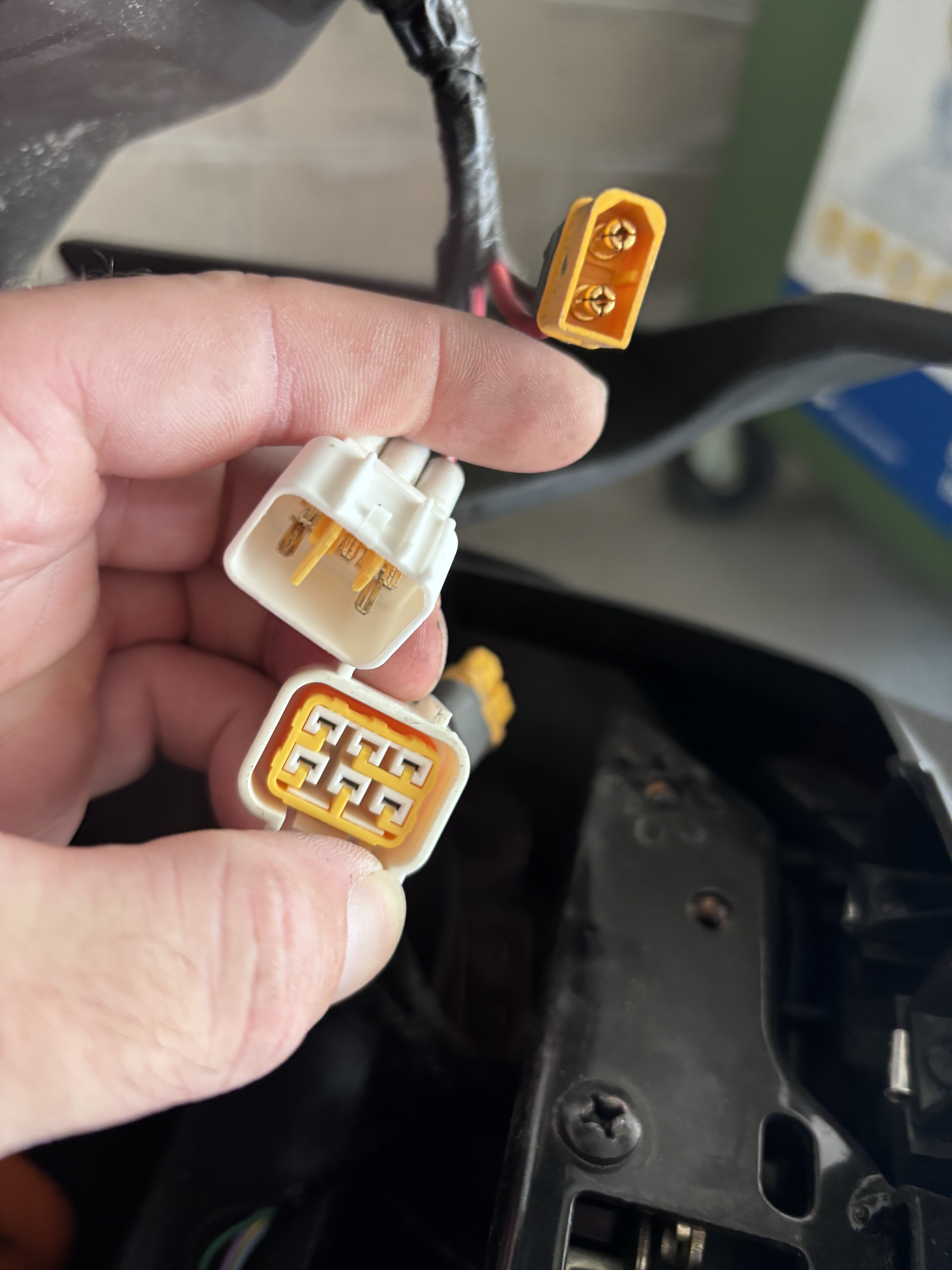

Soda, Akkuschale rausgenommen. Am Hauptstecker (vom Ladeanschluss in der Wanne kommend) selbst Nix ungewöhnliches entdeckt (nicht verschmort). Aber der gelbe Stecker daneben war getrennt. Entweder beim Ausbau passiert oder bereits länger. Wofür ist der gut, was macht der?
