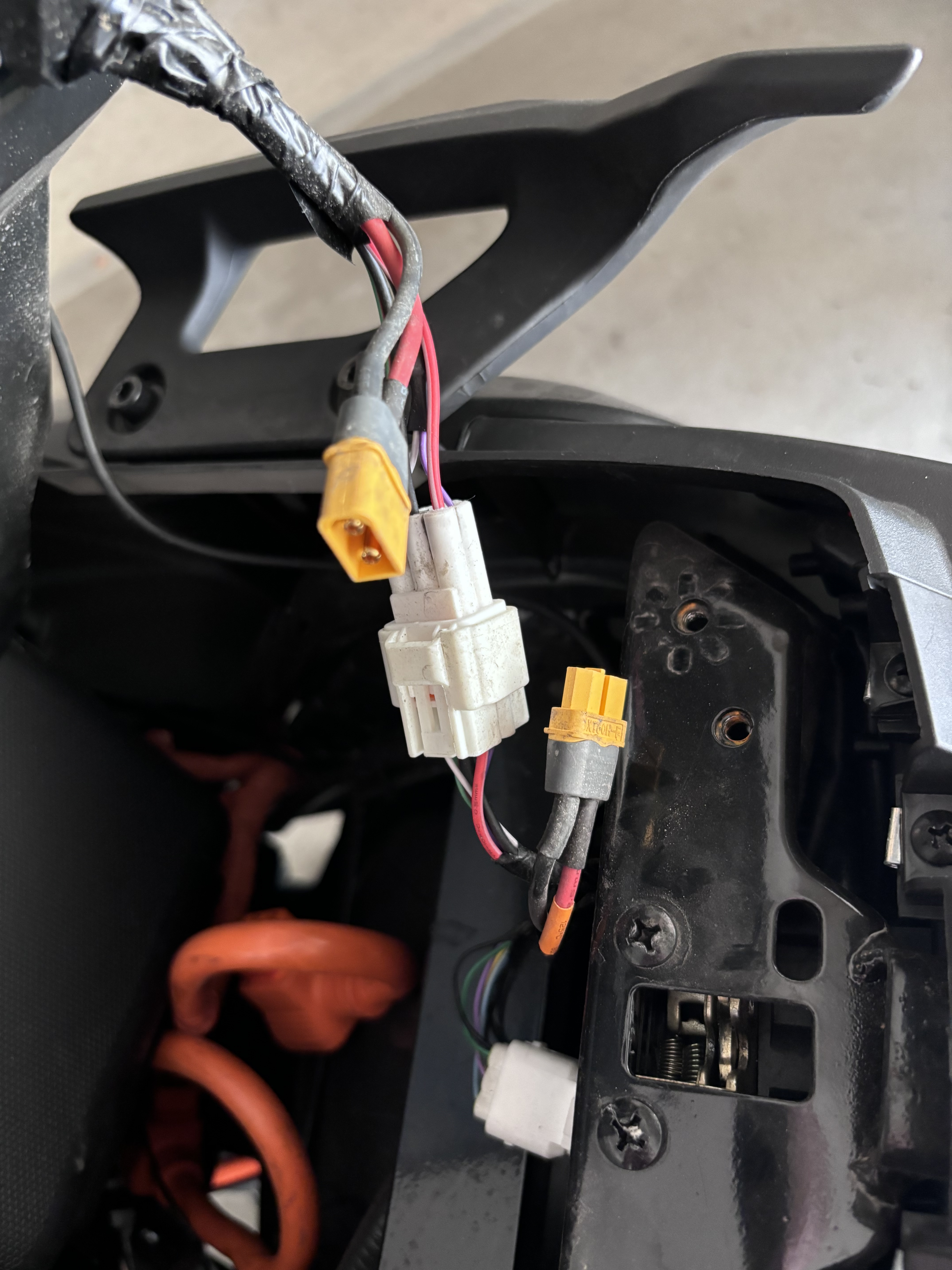

Ich habe für die Ladeleitung eine Bypass mit XT60 Stecker gelegt.

ich würde @heinr seiner Empfehlung nach, die Wanne herauszunehmen und die Steckverbindung zu checken, auf jeden Fall mal in einer freien Minute mal machen. Ich hab das nämlich "jetzt" auch gemacht, wollte den erst im Winter zerlegen wegen evt. Zusatzakku, aber der Therad hier hat mich dazu veranlasst. Und...
...bei mir genau das Gleiche. Der hat mit dem Original-Lader ab und zu nicht geladen, bis es gar nicht mehr ging. Ich dachte zu erst durch meinen Fremdladegeräte-Mod mit repeateten CAN Frames (viewtopic.php?p=364739#p364739 (Bilder von eigener Ladebuchse und separatem Anschlusskabel wegen Fremdladegerät mit 20Ampere)) würde ich den EVO als verwirren und deswegen mag er den Original (ab und zu) nicht mehr. Klar ECU Reset, 12V ab und dran, mal gings, mal nicht. Einmal hat er vollgeladen bis 100%, am nächsten Tag ging es nicht mehr, Lader blieb wie bei dir grün.
Da die ganze Mühle gebraucht war und das Kabel des Ladegerätes auch nicht ganz taufrisch aussieht und auch beim runden Stecker am Gerät auch aus der Zugentlastung schon draußen ist, hätte auch da ein Problem sein können.
Naja Ende vom Lied ist, dass der ganze Steckverbinder nun endgültig zusammen gebacken ist, man sieht es hier im innern wie der Kunststoff flüssig geworden ist. Die Säcke sind vom Querschnitt runter in einem der Y-Kabel-Riffelröhrchen still und heimlich. Hier sieht man das Kabel das zu dem XT60 Stecker geht, welches an die Original Ladebuchse geht, ist irgendwas um die 2-3mm2 herum (AWG) was OK ist. Hier am Stecker sind es deutlich weniger Querschnitt und die Kontakte im Stecker halten wohl noch weniger Strom aus. Hab es nicht so professionell wie @heinr gemacht, sondern einfach ein Stück 4mm2 mit WAGO Klemmen dazwischen, da der Stecker eh zusammen gebacken ist, müsste wenn der wieder trennbar werden soll, eh alles "neu machen". Hier sieht man auch nochmal sehr deutlich den Querschnittsunterschied. Hab natürlich alles wieder schön eingewickelt und festgezurrt.
Aber nun lädt er absolut zuverlässig auch wieder mit dem Original Lader. Merci @heinr

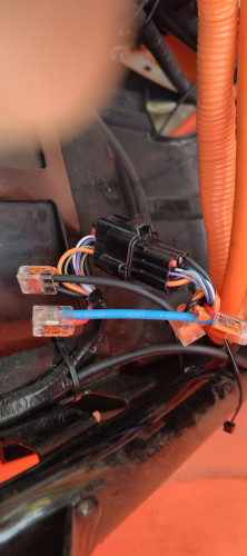

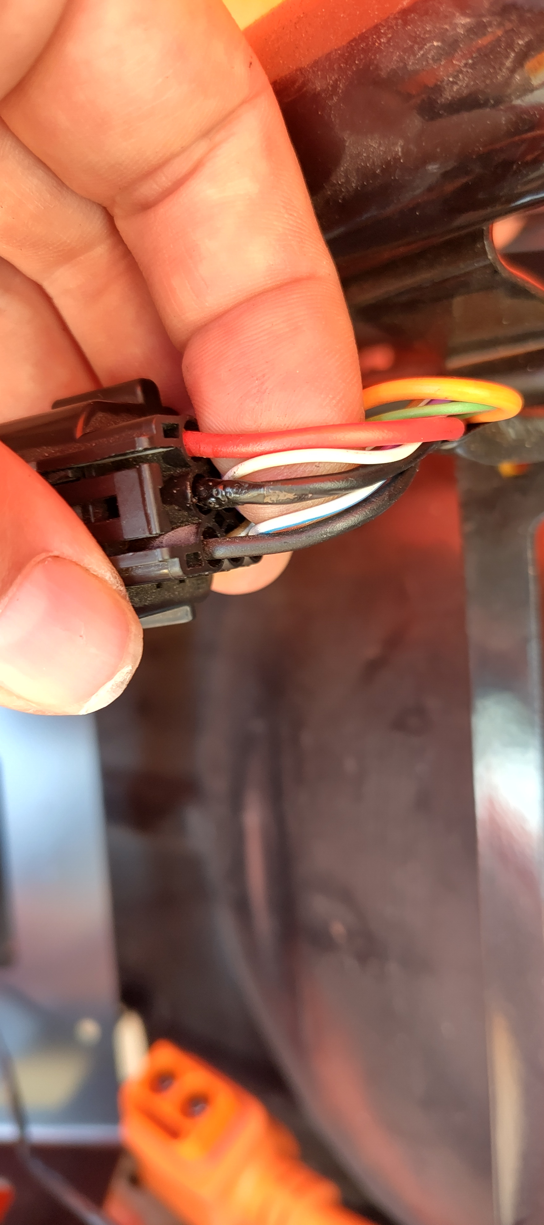

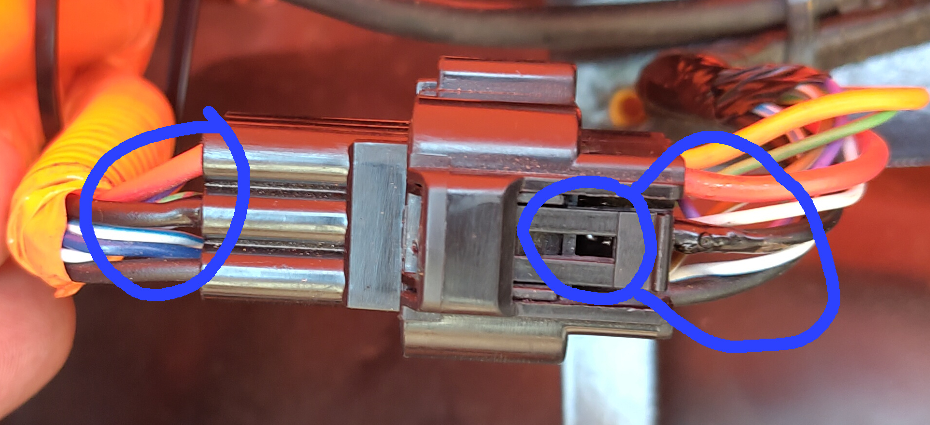

Soda, Akkuschale rausgenommen. Am Hauptstecker (vom Ladeanschluss in der Wanne kommend) selbst Nix ungewöhnliches entdeckt (nicht verschmort). Aber der gelbe Stecker daneben war getrennt. Entweder beim Ausbau passiert oder bereits länger. Wofür ist der gut, was macht der?
