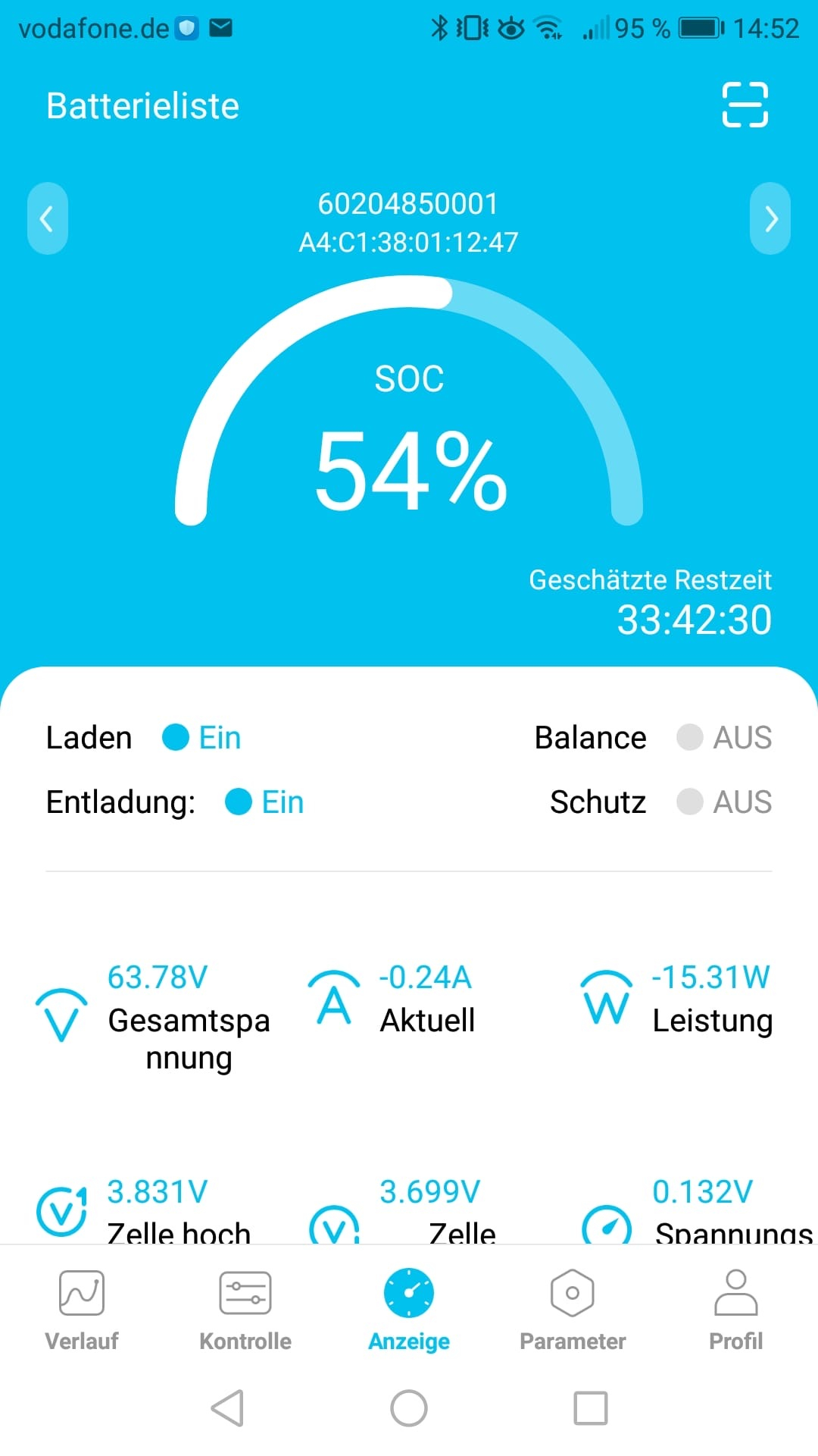

Das ist gerade Stand beim entladen Differenz bleibt

Da hast Du Glück, der wird wieder. Mehrmals entladen und laden. Unter Parameter Aktiv Balance > einstellen.
An diesem Akku würde ich nicht mehr reparieren, der reicht bestimmt für 30 km.
Besorge dir einen 17 S 40 Ah und Du hast richtig Spaß.
Hier passt er bis 40 Ah für 400 EUR :D
viewtopic.php?f=142&t=34831&p=390225#p390225
https://de.aliexpress.com/item/10050048 ... ry_from%3A
Welche App Version ist das.
Gruß Conny

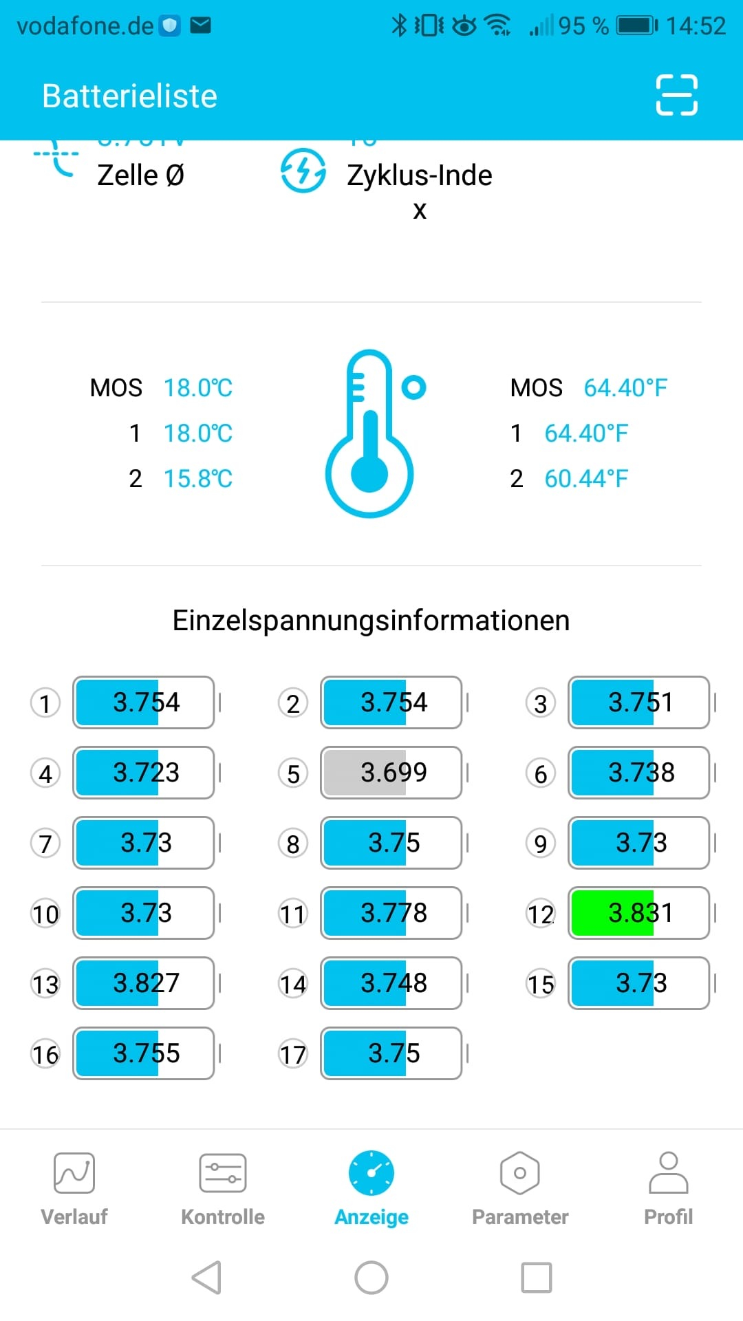

Wenn der Akku noch auf ist würde ich Zellblock 12 gezielt entladen und 5 etwas nachladen.
Zur Not, falls kein Labornetzteil vorhanden ist, geht das laden auch mit zwei Strippen von einem 18650 Ladegerät für Einzelzellen.
Das geht deutlich schneller und verbrät nicht so viel Energie.

Danke für die nützlichen Tipps mit dem einzelladen ist ne gute Idee. Aber wie entlädt man am besten oder besser gesagt mit was? Die Balance geht ja erst so ab 80% Akkuladung rein da braucht man den Akku doch nicht immer so leer zu machen oder?

ich bin ja eher der Freund von Modellbaulader zum laden und entladen, oder bei größeren Baustellen active balancer , beides hat nicht jedermann zudem kostet das ja je nach Typ auch ordentlich Kohle.
Ein Widerstand 5-10Ohm mit 10W tut es auch, und ja der Wasserkocher ist auch nur ein Widerstand mit so um die 20-30Ohm, zudem verbennt man sich daran nicht die Finger, da muss man halt dann zwei Strippen um den Schuko Stecker tütteln und das einschalten nicht vergessen.

Ich würde nur die Bank 12 etwas entladen und dann wieder alle Zellen am Ladegerät Vollladen- hätte mir den Drift schlimmer vorgestellt. Wie Conny schon sagte, könnte es nach ein paar kompletten Zyklen von 10-100% besser werden.

Wir haben letztens einen Parallelstrang 10p mit einer 35W-Biluxlampe etwas runtergezogen. Geht auch, dauert nur ne Weile. Aber ein Leuchtmittel ohne Elektronik, also mit einfachem Glühfaden geht, z.B. H7😊. Man sieht halt sofort, wenn die Bastelkonstruktion den Kontakt verliert.
