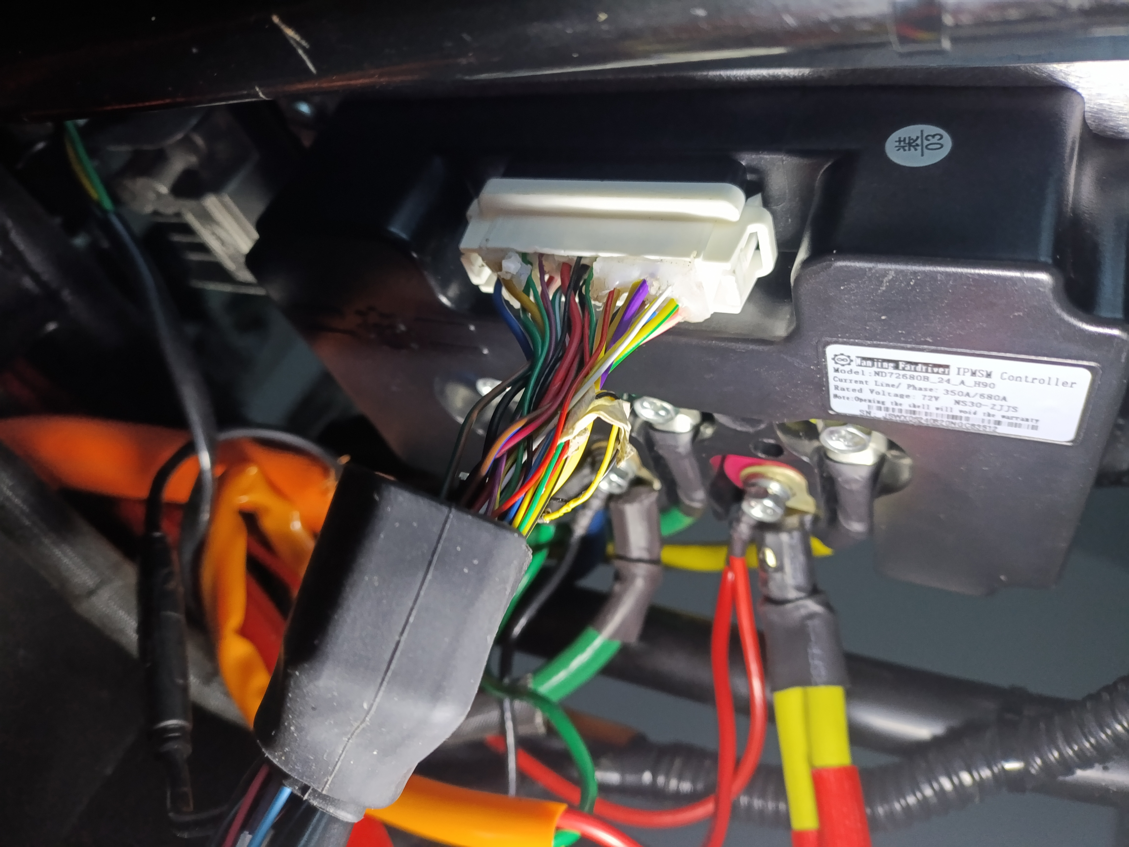

Mach mal ein Bild vom Controller mit Kabelbaum dran.

Ich würde gerne wissen wie der Kabelbaum nach 20-30cm aussieht ob es dort kleinere Stecker für den Encoder gibt die man umpinnen könnte.
Was mir auf dem Bild auffällt sind ungesicherte Abgänge mit deutlich kleinerem Querschnitt vom Plus vom Controller weg, ohne doppelte Isolierung und ohne sichtbare Absicherung. So haben die tatsächlich im Jahre 202x eine CoC für Europa erlangt?

Da gibt es keine Abgänge am Encoderkabel. Die deutlich kleineren Querschnitte sind 7 x Encoderkabel und 4 x Kommunikationsleitung.dominik hat geschrieben: Mi 12. Feb 2025, 18:22Ich würde gerne wissen wie der Kabelbaum nach 20-30cm aussieht ob es dort kleinere Stecker für den Encoder gibt die man umpinnen könnte.
Was mir auf dem Bild auffällt sind ungesicherte Abgänge mit deutlich kleinerem Querschnitt vom Plus vom Controller weg, ohne doppelte Isolierung und ohne sichtbare Absicherung. So haben die tatsächlich im Jahre 202x eine CoC für Europa erlangt?![]()

Also entweder kannst du dem 72680 mit der App beibringen wo er seine Anschlüsse des Encoders hat oder du mußte im Stecker umpinnen. In der App sehe ich keine Auswahl der Encoderpins.
Der Plus- und Minusanschluss vom Encoder eh kann nicht per Software verschoben werden, das muss auf jeden Fall auf die Richtigen Steckplätze, sonst passiert am Encoder gar nichts.
