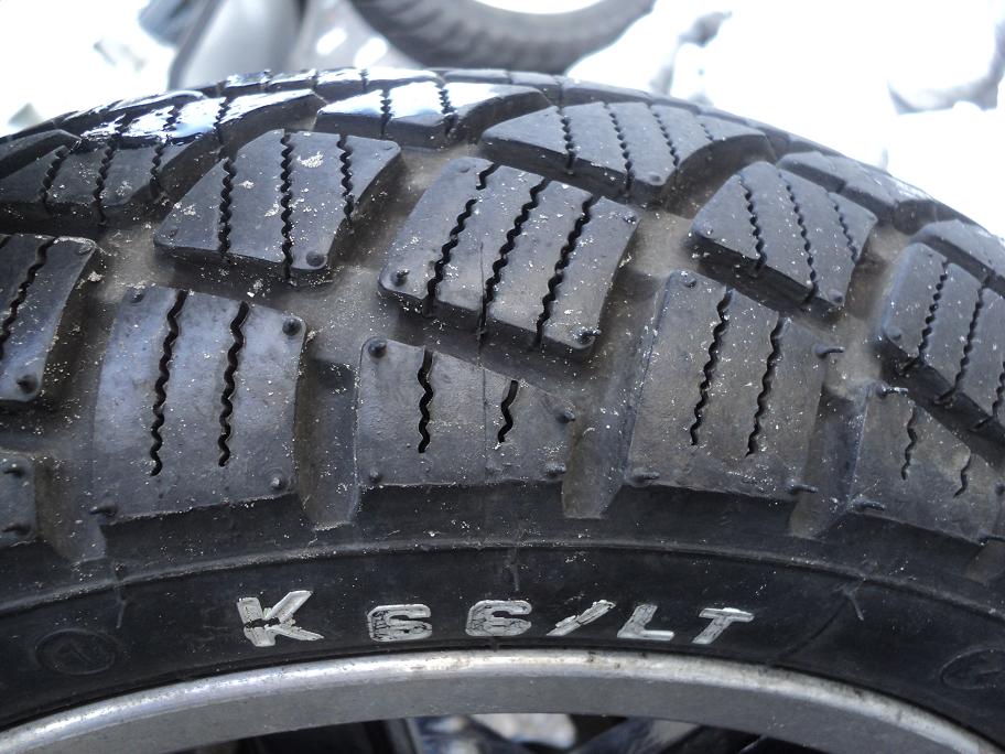

Das meine ich auch. Die feinen Lamellen des Conti bringen sicher merkliche Vorteile auf Eis und Schnee. Mit der Zeit allerdings nutzen sie sich ab, bzw. runden sich ab, sodaß sie sich nicht mehr so gut mit der Fahrbahn verzahnen. Sieht man, wenn man genau hinschaut, auf diesem Foto:
download/file.php?id=393&mode=view

Haros Hinweis ist auch interessant. Auf seinem Bild scheint es sich um einen Heidenau K66 LT zu handeln. Normalerweise wird ja behauptet, dass sich die Lamellen durch den Laufflächenverschleiß selbst schärfen, aber das ist ja zumindest bei dem Heidenau absolut nicht der Fall...
