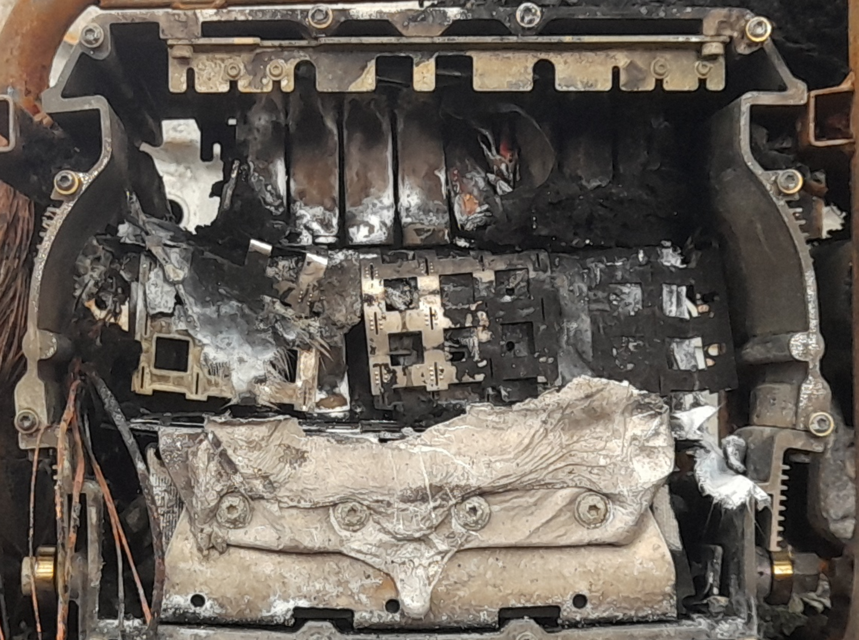

...und die Bilder lassen (für mich als Hobbyforensiker) auf einen Vollbrand der Zellen schließen.
Ich hatte mich bei den ersten Bildern über die herumhängenden Zellverbinder gewundert. Erklärung: da hat sich ein Block aus 11x3 Zellen "vaporisiert". Die Verbinder sind wohl blank weil sie ursprünglich nickelbeschichtet waren. Darunter kann man die Reste der geschmolzenen Zellbecher erkennen.
Sowas lässt sich nicht mit einem Brandbeschleuniger auslösen. Man sieht ja, dass die oberen benachbarten Zellen trotz des Infernos noch ihre Form behalten haben.
Mich würde interessieren ob das beim Laden passiert ist.

Hallo,error hat geschrieben: Mi 1. Okt 2025, 21:28 ...und die Bilder lassen (für mich als Hobbyforensiker) auf einen Vollbrand der Zellen schließen.
Deine Hobby-Forensiker-Fähigkeiten in allen Ehren, aber.... wissen wir, welchen Teil der jetzt noch sichtbaren Zerstörungsspuren ggfs. von der Feuerwehr selbst verursacht worden sind? Die sind normalerweise beim Löschen nicht sonderlich zimperlich, und wenn sie zum besseren Ablöschen die Zellpakete da mit einer Brechstange oder was auch immer bearbeitet haben, um besser im Inneren löschen zu können, wird man das nicht als Brandfolge werten können. Wie schon am Beispiel der Löschlanzen, die ich hier erwähnte: Da stoßen die halt auch einfach diese Lanze in das Akkupaket, um dann durch diese Lanze das Akkupaket von innen fluten zu können.
Es wird schwierig, sich anhand der Bilder und ohne irgendwelche weiteren Infos vom Halter / der Feuerwehr etc. ein schlüssiges Bild machen zu können. Gegen thermisches Durchgehen würde für mich als Laie ja auch sprechen dass offenbar gar keine weiteren Sicherungsmaßnahmen durch die Feuerwehr durchgeführt wurden - wie hat die Feuerwehr sicherstellen können, dass da nicht noch weitere Zellen vor sich hin brennen, innen in den Zellpaketen? Das wäre ja der Grund dafür, dass man früher E-Autos in wassergefüllte Container getaucht hat. Hier offenbar war gar nichts nötig. Aber ich bin halt auch nur Laie und mache mir da so meine Gedanken... hoffentlich gibt es noch mehr Infos zu den Ermittlungsergebnissen! Silence wird da wohl wenig helfen (wollen). In meine Fall, mit bereits defekter 12V-Stromversorgung für die Telematik wären nicht einmal mehr solche Daten verfügbar... vielleicht ja auch so gewollt...?! (*fiese Gedanken hab*)
