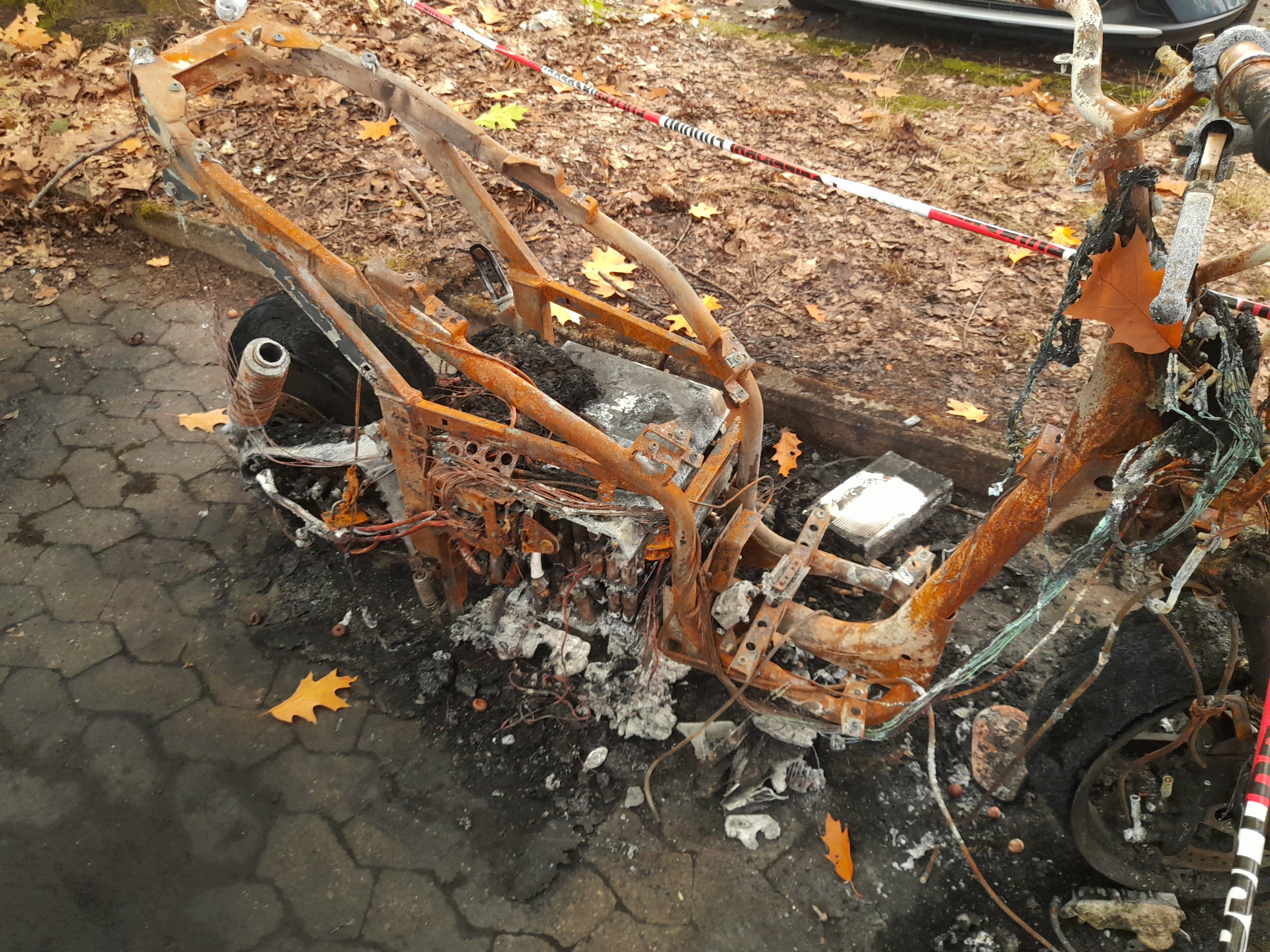

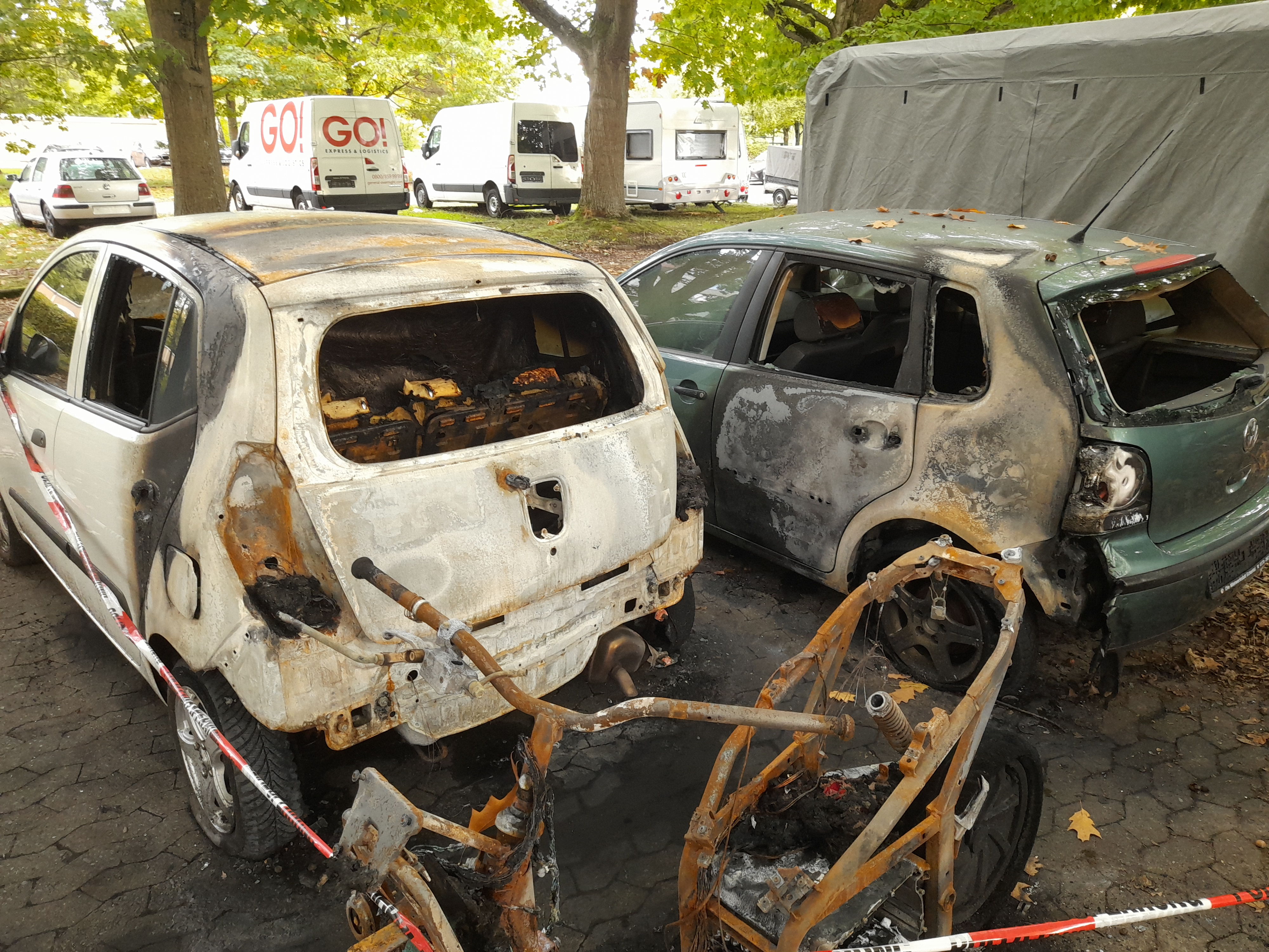

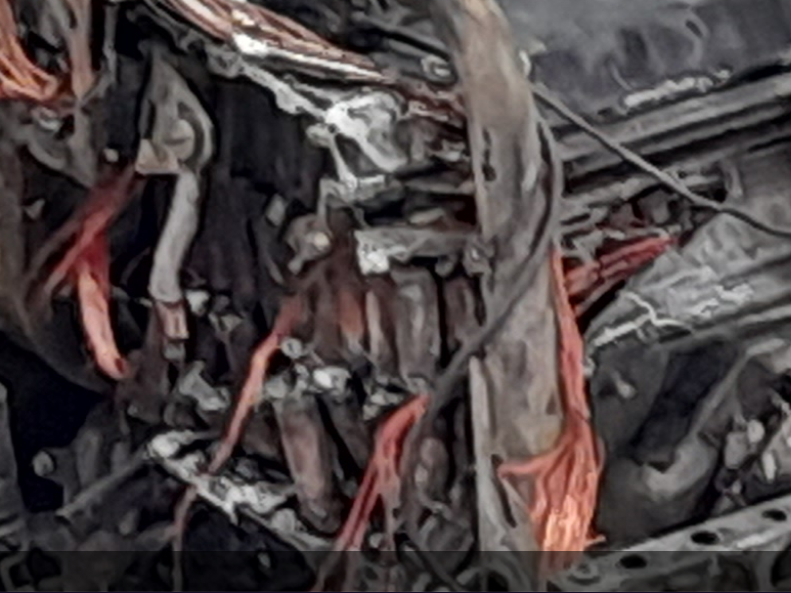

Sonntag 28.09.2025 morgens um 5:15 Uhr klingelt mich die Polizei heraus und ich sehe das hier:
(Hier sind bessere Fotos)

Technischer defekt?

Ja, meiner.
Die Brand-KriPo war noch nicht hier.
Meiner Meinung nach Zellenschluß.

vor allem wurde noch mehr beschädigt, da steht noch ein angebrannter wagen.... hoffentlich gut versichert.

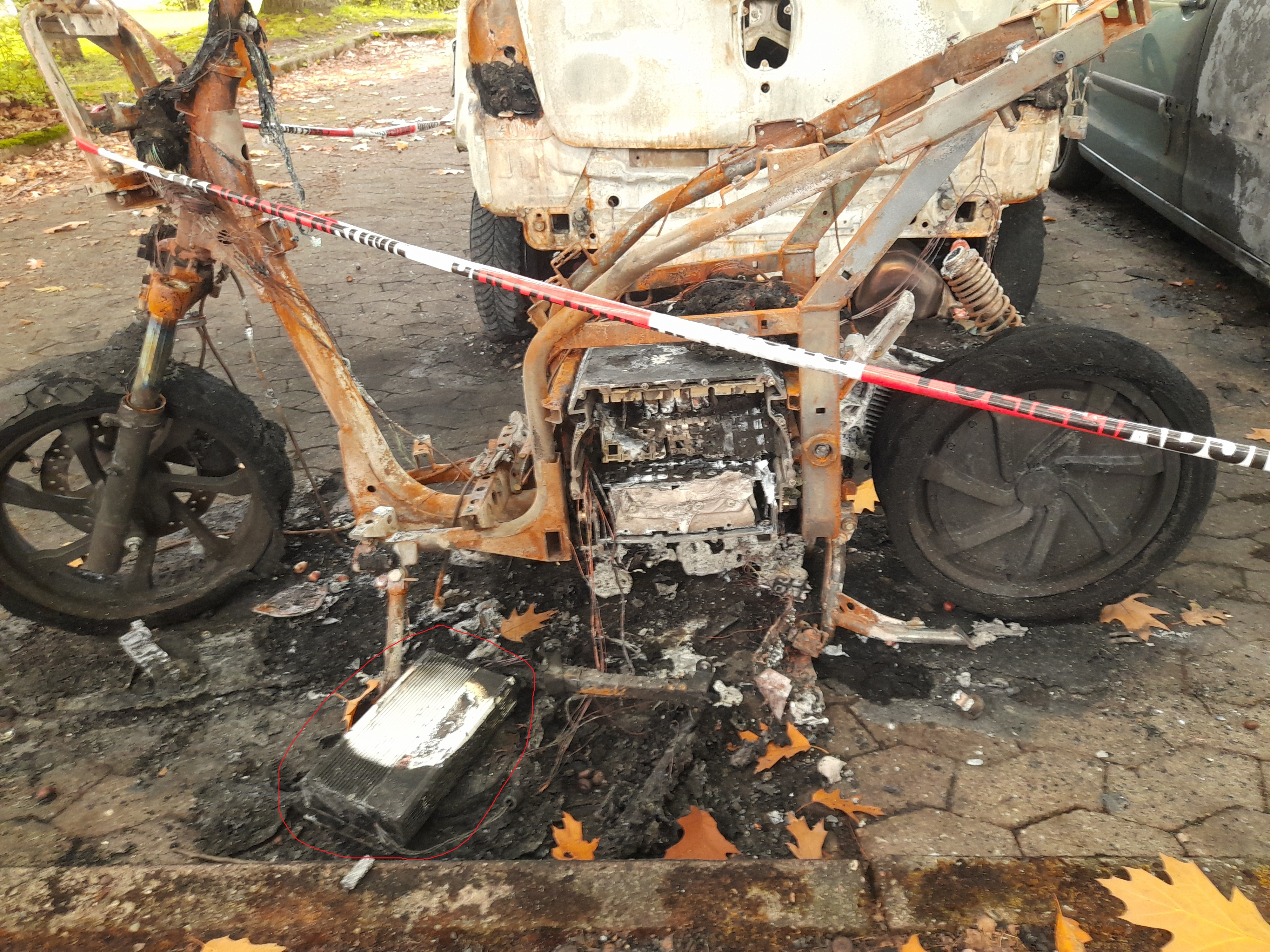

Das Batteriegehäuse scheint aus Aluminum zu sein, ist aber nicht geschmolzen. Das spricht eher gegen thermisch durchgehende Zellen als Brandauslöser, denn gegen ein Batteriefeuer ist Aluminium ziemlich machtlos. M.E. dürfte der Brand außerhalb der Batterie begonnen haben.
Außer die Batterie wäre fast leer gewesen beim abstellen?

Krass, war es eine Connected? Irgendwelche Auffälligkeiten im Log der App? Wie war der Ablauf? Wurde sie geladen oder war die Silence einfach nur geparkt?
MEroller hat geschrieben: Mo 29. Sep 2025, 13:18 Das Batteriegehäuse scheint aus Aluminum zu sein, ist aber nicht geschmolzen. Das spricht eher gegen thermisch durchgehende Zellen als Brandauslöser, denn gegen ein Batteriefeuer ist Aluminium ziemlich machtlos. M.E. dürfte der Brand außerhalb der Batterie begonnen haben.

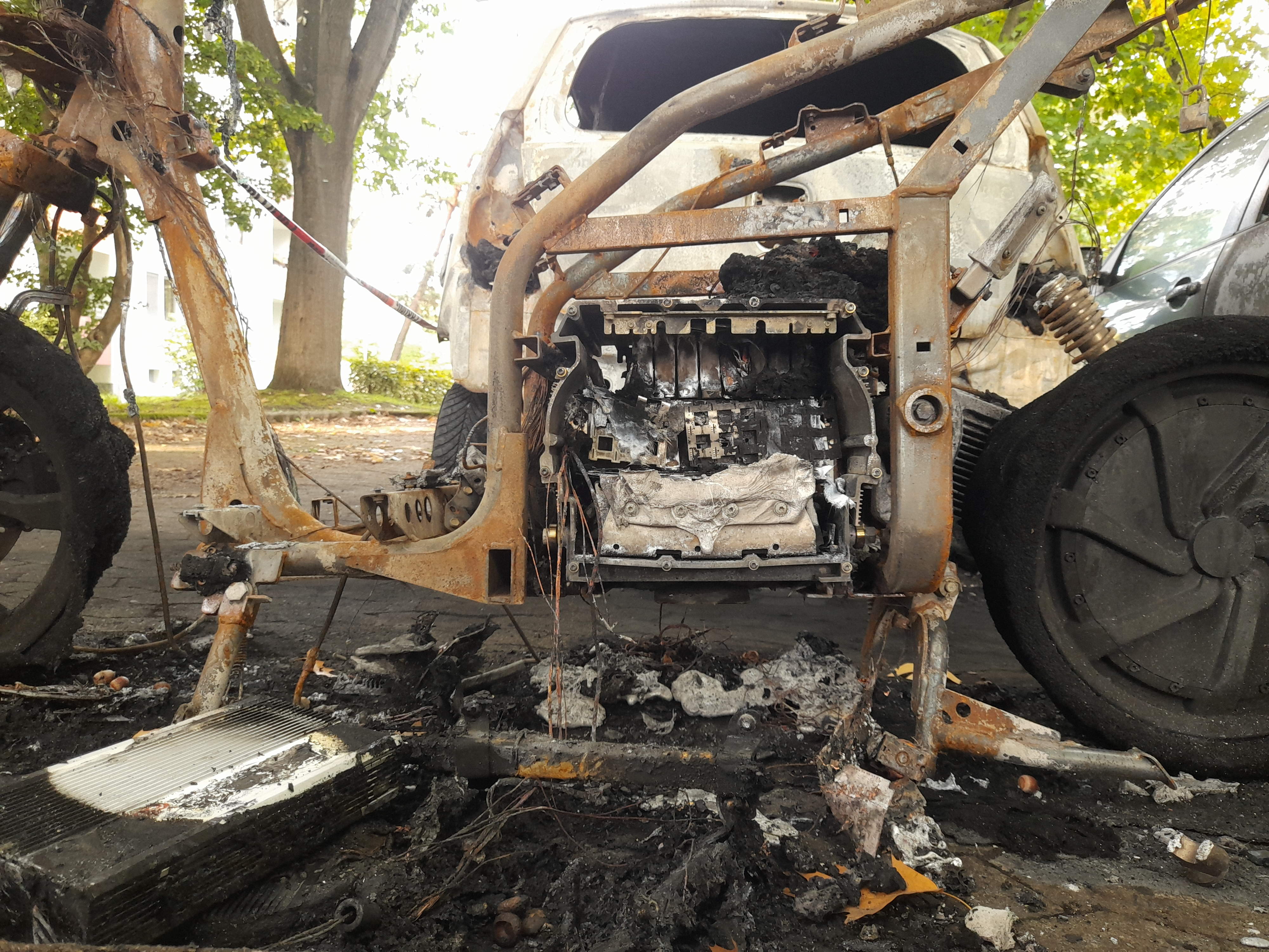

Das Gehäuse ist einseitig geschmolzen. Auf der anderen Seite liegt der Deckel mit dem Ladegerät ein gutes Stück vom Fahrzeug entfernt.
In der Vergrößerung lassen sich das geschmolzene Gehäuse und die geplatzten Zellen besser erkennen.

gab es da keine Vorgeschichte, Unregelmäßige Dinge zB

...alter Falter.... :shock: Das ist ja worst case scenario.... und dann noch zwei PKW mit in den versicherungstechnischen Tod gerissen, so wie es aussieht...?! :cry:
Tu uns / mir bitte den Gefallen und halte uns auf dem Laufenden bezüglich der Brandursache, und gern auch aus Deiner Sicht, ob es am Fahrzeug irgendetwas gab was du modifiziert hast, oder irgendwelche Auffälligkeiten vorher. Ist tatsächlich das erste Mal dass ich von einem abgebrannten Silence lese. Da fühle ich mich als "Angsthase" ja gleich wieder verunsichert.

Ich bin etwas überrascht, dass die Reifen überlebt haben. Der Akku als Brandquelle liegt nahe, das hat aber offenbar die Plastikteile und Sitzbank abgefackelt, oder war die Feuerwehr schnell genug?
Man lebt ruhiger solange es noch keinen Brandschaden an einem Fahrzeug dieser Bauart gegeben hat.
Wenn das keine Brandstiftung war, ändert das alles und ich brauche einen neuen Abstellraum für meinen Roller.
