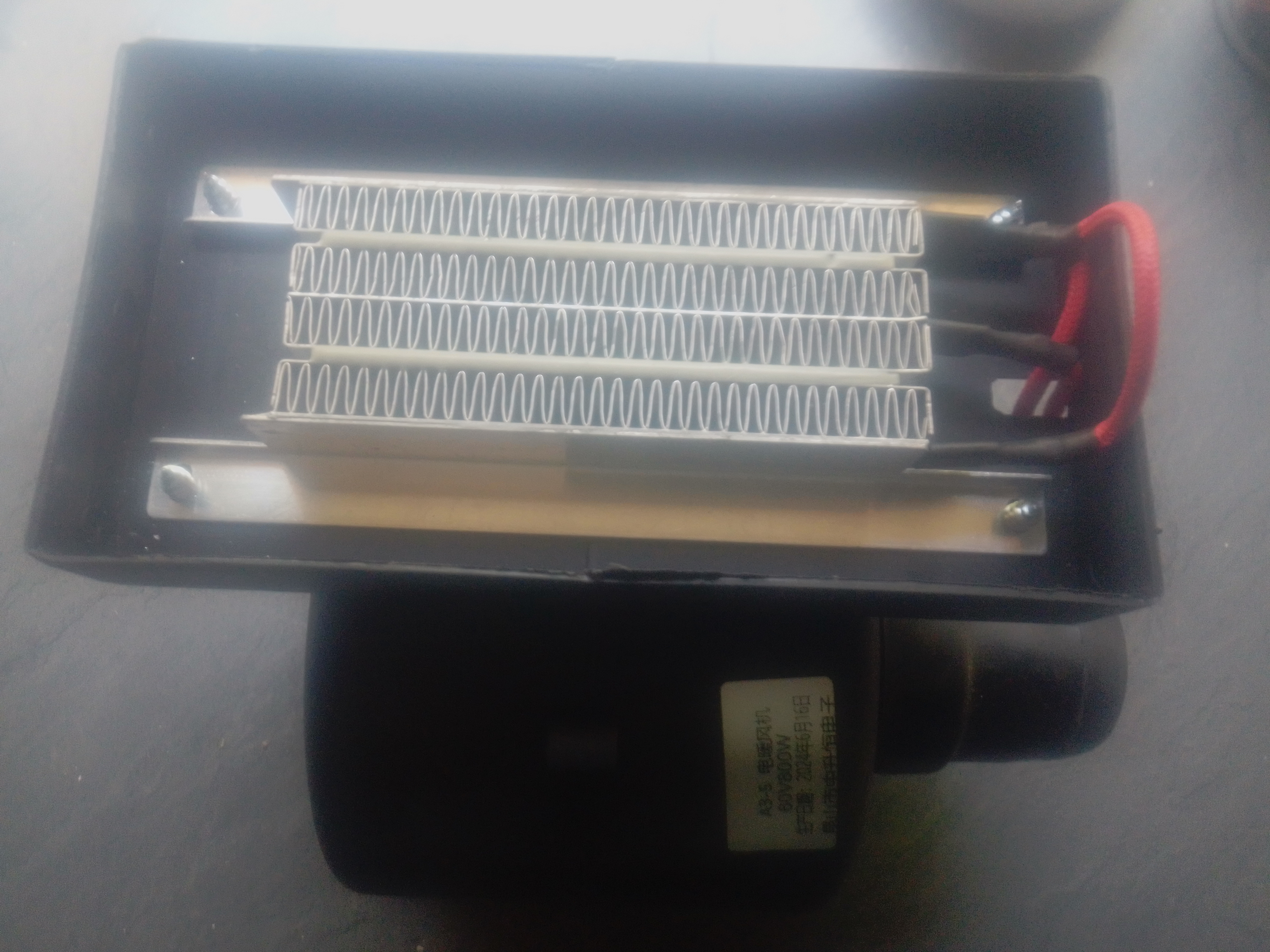

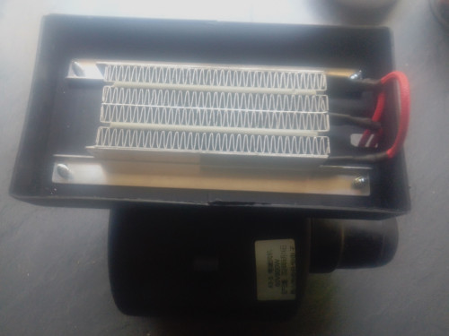

Re: Heizung funktioniert nicht
So sieht es innen aus .....keine weitere Sicherung
Uwe ,hattest du schon mal nachgemessen ob die 60 Volt bei der Heizung ankommen ? Der Lüftermotor läuft auf 12 Volt . Falls der mal ausfällt , kann ich mir vorstellen das das Heizelement schnell durchbrennt.....denn ich vermisse hier ja eine Thermosicherung .Müßte man in Eigenregie aber leicht nachrüsten können , so wie es im Kasten aussieht ...eine 60 oder 80°C Sicherung
Der Lüfter, bzw. das Gebläse läuft. Die Heizung war schon ziemlich früh übern "Jordan" !
Die fiel unterm Heizen plötzlich aus.
Am Spannungsregler ist ne extra Glassicherung zwischen den Kabeln. Ich bin da mehr der E-Laie...wäre schön, wenn das neue Teil laaaaaange hält bzw. heizt ! Aber das dauert noch ein paar Tage...erstmal muß der Fahrer wieder fit sein !!!
