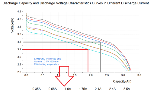

Der Akku ist sauber aufgebaut und ich habe ja schon meinen Einwand des Klingeldrahtes revidiert. Aber eine Sache ist für mich unverständlich und wird hier ganz außer Acht gelassen. Die Rede ist hier von 3,5Ah, aber die Zelle macht bei einer konstanten Belastung von gut 1Ampere keine 3,5Ah. Aus dem Diagramm entnehme ich etwas über 2,25Ah. Aus der Zelle kann natürlich mehr Strom entnommen werden, was die Ah Kurve weiter nach unter drückt. Daher entstand der Ausdruck von mir. (Taschenlampenbatterie).

Leider liegst du da wieder falsch. Eine Samsung 35E liegt bei knapp 3,5Ah (3,47Ah). Bertolt hat in dem anderen Thread ein Ausschnitt vom Datenblatt eingestellt.

ich nicht! Fakten!
Man folge der „BLAUEN“ Linie bis über den Daumen 3.3-3.4 Volt alles andere ist undiskutable. Es entspricht 10Ampere Belastung bei 10P aus dem Testaufbau. Das ist ebenso nicht reell da von max. 35Amp. ausgegangen werden muss. Also gibt es da noch eine Linie die da mal die 3,5Amp. Belastung zeigen die 35Amp. bei 10P zu erwarten ist. Ich liege nicht falsch und das habe ich mir auch nicht aus den Fingern gezogen! Ich finde es auch ziemlich befremdlich dann zu schreiben, Bleib bei deinem Umbau und gut ist. Vielleicht ist es ja auch nur deine Borniertheit Dinge so zu drehen wie es Dir passt! Und gut „is“ es jetzt auch! 8-)
Mit etwas Wohlwollen kann man noch aus dem Test mit 1Amp. 2,5Ah ziehen, dann kommt der Abstieg ganz schnell. Bei 3Volt Zellenspannung unter 3,5Amp. Belastung liegt der Wert auch so bei 2,5Ah. Hier wird es dann ebenso schnell dunkel und ich frage mich hier im Forum erst gar nicht warum man sich in diesem Bereich der Zellenentladung aufhalten sollte. Das ist leer das Ding! Da kommt auch nichts hinzu egal wie Du das jetzt drehst! Realistische Ah mit dem 18650 Aufbau 22Ah und mehr ist nicht! Also ich schreibe hier keinen Müll und ich mache mir nicht aus Langeweile die Mühe! :evil:

Dieter F. hat geschrieben: Di 30. Jun 2026, 16:00
Du siehst wie weit die Zellen von Werk! Gestestet werden in komplett sicheren Bereichen. Wenn Du sie nur bis 3,2 oder 3,4 Volt entlädst, bitte. Aber sag dann nicht, das Zellen nicht die Kapazität haben weil du sie anders nutzt als es getestet wird oder es sonst genutzt wird.

Ich sehe über 30 nutzbare Ah. Bei unter 20Prozent führe ich langsamer

Hier wird vieles wild durcheinandergeworfen. Die Zellen kann man problemlos bis 2,6V herunterfahren- sollte nur kein Dauerzustand werden und ist quasi die Reserve auf den letzten Metern, wenn man sich mal veschätzt hat. Sowohl das BMS als auch der Controller müssen da richtig parametriert sein. Nicht umsonst gibt es z.B. beim Votol folgende Bereiche, die zwingend eingestellt werden müssen:
-Overvoltage
-Undervoltage
-Soft undervoltage
-Undervoltage varation
Gut parametriert regel er dann ab einer eingestellten Gesamtspannung den Anlaufstrom soweit herunter, dass er nie unter die z.B. 2,6V absackt und auch komplett abschaltet, wenn die Gesamtspannung einen definierten Wert erreicht.
Bei mir kommt er ab 46V in den "Schonbetrieb" und bei 42V ist dann Schluß. 42/16= 2,625V
Da ist nichts schädlich oder übertrieben, sondern im Rahmen der Specs der Zellen. Genau so wird ja auch die Gesamtkapazität seitens der Hersteller ermittelt.
