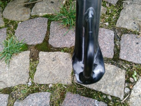

Wie gesagt, nicht meine Erfahrung. Hat sich eigentlich mal jemand die Mühe gemacht und geschaut, ob es da untenrum was zu justieren gibt? Wo schabt es eigentlich genau? Am Füß des Ständers oder am Gelenk?
Es schabt am Fuß. Habe das soeben behoben. Für den Anschlag habe ich einen Dremel mit Schleifstein genommen, für die Platte eine Flex mit Schruppscheibe. Ging alles ohne irgendwelche Demontagen. Der Roller erreicht nun deutlich mehr Schräglage.

So wie ich es sehe, ist die Halterung vom Seitenständer am Rahmen verschweißt:
a) Wenn man ein Schweißgerät hat (und damit umgehen kann), könnte man den Ständer weiter nach innen verlegen.
b) Wenn man darauf verzichten kann, demontieren - schließlich hat man noch den Hauptständer
c) Wenn man mal seine Wut auslassen möchte, mit einem Hammer auf den Bereich hämmern, wo die Drehachse durchgeht. Wenn die etwas mehr nach innen gebogen wird, müßte der Ständer enger am NIU anliegen

Bei Lösung C würde der Roller aber anschließend wahrscheinlich zu steil stehen! Ich werde heute mal den oberen Anschlag mit einem Dremel bearbeiten.

Ich habe einfach den Anschlag des Seitenständers mit einer Metalsäge verkürzt und ein bisschen mit der Feile nachgearbeitet. Hat 20 Minuten gedauert und der Ständer liegt jetzt perfekt am Roller an.

Also, ich habe meinen NIU eben mal auf die linke Seite gelegt und kann feststellen, dass der Seitenständer erst bei einer Schräglage den Boden berührt, die ich unter keinen Umständen fahren würde. Möglicherweise habe ich in dieser Hinsicht ein "Montagsmodell" erwischt.
