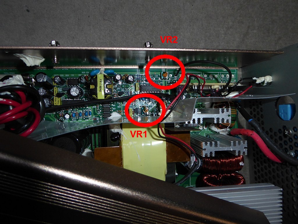

Aber mich irritiert, dass niemand etwas zu 2,5V/Zelle bei Blei mit dem Originallader sagt. Ob Pulsladung oder nicht - 60V Ladeschlusspannung sind m.M.n. in jedem Fall akkumordend - deutlich zu viel. Daher nutze ich den Lader ja nicht mehr, sondern die genannten Alternativen mit IU-Ladeverfahren (CCCV).
Demnach ist VR2 (orig. Wert ca. 472Ohm) zuständig für den Ladeschluss - werde ich überprüfen.
Auch Deinen Beitrag mit orig. 63,9V ... 61,9V Ladeendspannung (!) habe ich gefunden. Das wäre ja dann selbst für die im Datenblatt angegebenen 15V "Cycling Use 20°C" zu viel! Schon die würde ich nicht jedes Mal beim Laden nutzen - bei geschlossenen Akkublöcken. Zwar hat ->Hier am Mi 21. Nov 2012, 22:04 "bernd.do" die bis zu 64V-Pulsspannung mit Angleichen /Equalizing erklärt, aber gleichzeitig auf die Batteriegefährdung hingewiesen ...
Zur Not würde ich also das Poti tauschen um evtl. tiefer zu kommen ...
Welche Werte sind denn etwa eingestellt und wo liegen die Einstellgrenzen? Zum besseren Verständnis: ->Hier gibt es schon mal Hinweise, was welcher Poti bewirkt ...Peter51 hat geschrieben: Do 10. Mai 2018, 09:18Wahrscheinlich ist bei 60V das Poti schon am Anschlag - wirst wohl mit der Spannung nicht herunterkommen.

Das Poti wird Teil eines Spannungsteilers sein. Steht es auf Anschlag - Null Ohm - wird auch ein Austausch nichts bringen. Mit 20A und 57,4V = 1148W lädt das LG aber recht ordentlich. Dann bin ich gespannt, wenn du hier deinen Sony Range Extender veröffentlichst....

Das ist so.Peter51 hat geschrieben: Do 10. Mai 2018, 12:23Das Poti wird Teil eines Spannungsteilers sein. Steht es auf Anschlag - Null Ohm - wird auch ein Austausch nichts bringen.
VR2 hat bei mir maximal 890 Ohm, original eingestellt waren bei mir 545 Ohm. Habe auf minimal 4 Ohm nach links heruntergedreht. Mit dem dazugehörigen Vorwiderstand R35 (links daneben) befasse ich mich erst, wenn ich die jetzige Einstellungen geprüft habe.
Da kann ja mal ein versierter Elektroniker schauen, ob es Sinn macht, den Spannungsteiler über den Vorwiderstand evtl. weiter anzupassen. Meine gemessenen 2,84kOhm passen irgendwie nicht zum Farbcode.
Ich lade jetzt entweder gemächlich mit dem Zivan NG1 mit etwa 800W /15A, oder wenn es schneller gehen soll schalte ich einen Delta (Netzteil-)Lader mit 1,5kW dazu.Peter51 hat geschrieben: Do 10. Mai 2018, 12:23Mit 20A und 57,4V = 1148W lädt das LG aber recht ordentlich.
Auf Strecke will ich eigentlich nicht viel länger als 1h warten müssen und dafür eher mit ca. 80% weiterfahren, denn ab da regeln beide Lader den Ladestrom herunter. Nachladen ohne vollzuladen ist ja bei Lixx wesentlich unkritischer als bei Blei.
Gestern bin ich problemlos mit dem "Ersatzwiderstand" eine 30km-Tour gefahren. Es scheint also doch, wie schon mehrmals vermutet, entweder ein Kabelbruch, oder ein Wackelkontakt am Motor-Fühler vorzuliegen - nicht im Controller. Der Motor war mit Soziusbetrieb und einigen 10%-Steigungen am Ende gut warm, aber nicht heiss. Wenn ich mal Zeit finde, gehe ich dem Kabelstrang nach. Erst einmal bleibt es mit dem 510-Ohm-Widerstand, wie es ist.
