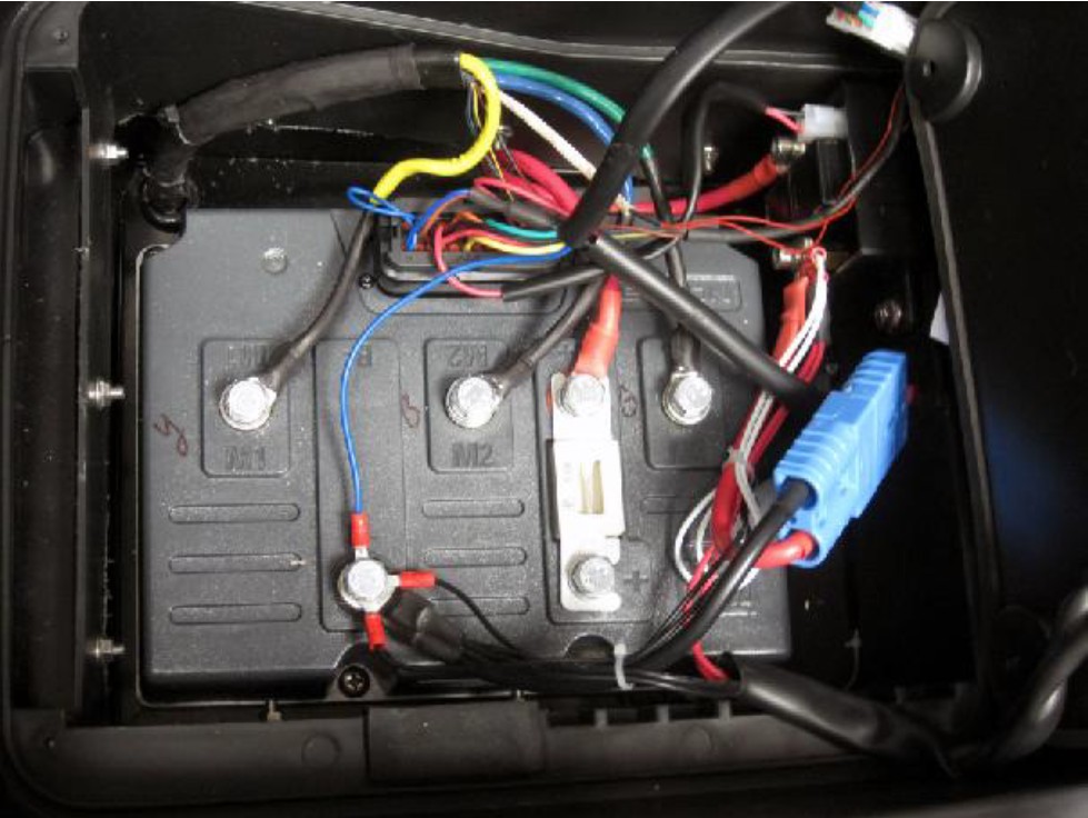

Der Sevcon Gen4 Controller hat eine LED, welche bei dir blinken wird. Jetzt ist es schön dunkel und du wirst das Blinken gut erkennen können (Leuchtfeuer). Die Blinkpulse zählen. Das Handbuch des Sevcon Gen 4 herunterladen mit der Fehlerttabelle und anhand dessen den Fehler diagnostizieren.

Danke schon mal für die ersten Antworten. Den Akku habe ich erst mal ausgebaut. Wo sitzt denn ungefähr die LED am Sevcon? Konnte sie nicht finden.
Mit den Kontakten leuchtet auch ein. Nur weiß ich nicht, wo ich anfangen soll. Am Controller habe ich geschaut - da ist nichts locker. Trotz Handbuch /Service-Manual bekomme ich die Verkleidung links hinten an der Schwinge nicht ab. Irgendwo ist die noch verschraubt /geclipst und ich will nicht gleich etwas kaputt machen.
Sitzen den da bspw. die Leitungen für Drehzahlsensor o.ä.?
Vorn am "Interface Control Modul (ICM) " war ich (auch) noch nicht. Aber ich glaube, das ist die Stelle, die die CAN-Bus-Informationen steuert /überwacht. Ich habe einen Bekannten mit einem VX-1 und der nötigen Technik /dem Serviceprogramm. Aber die Einstellungen des ICM kann man da beim VX-2 wohl auch nicht anpassen und die Sevcon-Controller-Änderungen werden von der ICM "überstimmt". Ist erst einmal etwas frustrierend.

Die LED auf dem Sevcon sollte bei Zündung EIN grün leuchten - dann hätte es keine Störmeldung. Wie gesagt, im Dunkeln wäre es besser zuerkennen.
Ich weiß eigentlich nicht, warum du die Schwingenverkleidung abbauen möchtest? Das Motorkabel wird ja bis zum Sevcon Gen4 Controller geführt und das 5-polige Hallkabel auch (Das 6. Kabel ist vom Temperaturfühler wahrscheinlich ein KTY84/130).
Dein Roller ist wohl Bj. 2011/12, da noch der Sevcon Size 4 verbaut ist. Über der Yellow Motorphasenklemme sitzt die LED.
Dann noch viel Spaß mit deinem CANbus Roller.
P.S. Vielleicht ist die Sicherung (ANL-Sicherung) auf dem Sevcon Controller defekt?

Ich hatte die Batterie für den Winter ausgebaut und wollte erst einmal wissen, wo die LED sitzt - Danke. Also habe ich jetzt den Akku angeklemmt und siehe da: LED am Sevcon leuchtet grün!Peter51 hat geschrieben: Di 28. Nov 2017, 09:30Die LED auf dem Sevcon sollte bei Zündung EIN grün ... Über der Yellow Motorphasenklemme sitzt die LED .
Na ja, ich wusste halt nicht, wo ich anfangen sollte und da war für mich die Suche nach einem unterbrochenem Kabel halt ein Ansatz. Aber wenn unter der Verkleidung kein Steckverbinder mehr sitzt, könnte man eh nur Kabelbeschädigungen suchen.Peter51 hat geschrieben: Di 28. Nov 2017, 09:30Ich weiß eigentlich nicht, warum du die Schwingenverkleidung abbauen möchtest?
Nein, natürlich nicht. Das habe ich auch geprüft. Aber dann gänge ja wohl gar nichts mehr. Aber das Rad drehte ja (ohne Kraft) beim Betätigen des Gasgriffes.Peter51 hat geschrieben: Di 28. Nov 2017, 09:30Vielleicht ist die Sicherung (ANL-Sicherung) auf dem Sevcon Controller defekt?
Tja, was sagt mir das jetzt? Ist der "Sevcon Size 4" nun gut /schlecht oder hat irgendwelche Besonderheiten? Ich würde gern auf den CAN verzichten - nur wie?!? Gern auch per PN.Peter51 hat geschrieben: Di 28. Nov 2017, 09:30Dein Roller ist wohl Bj. 2011/12, da noch der Sevcon Size 4 verbaut ist. ... Dann noch viel Spaß mit deinem CANbus Roller.

Nun, ab Bj 2012/13 wurde der kleinere Sevcon size 2 verbaut.
Da dein Vectrix VX2 mit CANbus konzipiert wurde, läuft er steuertechnisch über CANBus. Man könnte natürlich aus einem (Unfall) E-Max 90s 110s den Antriebsstrang einbauen und hätte dann kein CANbus mehr.......
Aber nun läuft er ja wieder mit seinen 4 dicken Greensaver Bleibatterien oder hat er einen Lihium-Wechselakku von Vectrixparts Polen?
In meinem Fuhrpark ist noch ein scwarz-orangener E-Max mit dem gleichen Sevcon size 4 Controller. Dieser fährt Tacho Strich 46km/h. Das Problem mit "in den Begrenzer fahren" kennt er nicht - die älteren E-Mäxe mit proud eagle Controller waren da deutlich schlechter.
Und, mit einwenig Bücken sollte man kleine Schräubchen an der Schwingenverkleidung erkennen können.
