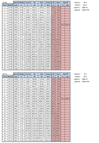

Und auf dem Dynamo-Prüfstand sieht es so aus:

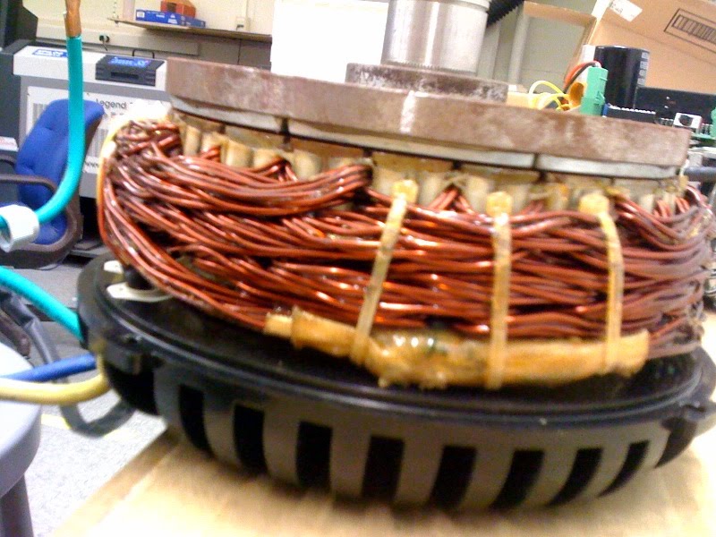

Ja, das hatte ich während dem Sabvoton Umbau mal gemacht, mit drei digitalen Multimetern nebeneinander. In der Garage kamen die an/aus Wechsel mehr oder weniger regelmäßig und mitnichten nicht nur digital 1/ 5V. Da konnte man sogar de Wechsel beobachten, der kontinuierlich über 1..2° Drehwinkel. Aber schon die Rasten sind extrem grobschlächtig beim nur 8-poligen Golden Motor und nicht gerade gleichmäßig. Und wenn dann der Motor wärmer wird scheint was auszusetzen bei den Halls. Es wird sehr spannend, ob man da überhaupt drankommt bei dem gemäß Deinen Bildern etwas chaotisch anmutenden Stator. Ich kann auf dem Bild zumindest keine Hallschalter entdecken:Peter51 hat geschrieben: So 25. Feb 2018, 12:02 Es bleibt spannend. Schon einmal die Hallsensoren statisch durchgemessen? Den Motor langsam durchdrehen. An den Hallsensorenausgängen sollte abwechselnd 1V und 4V zu messen sein.

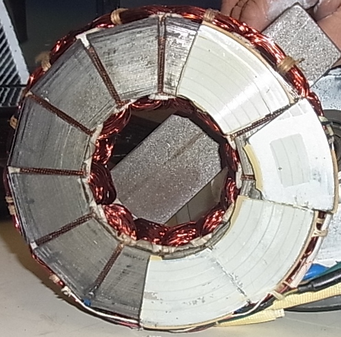

Also, die Hallsensoren sind auf 11Uhr, 12Uhr und 13Uhr jeweils in der Nut.

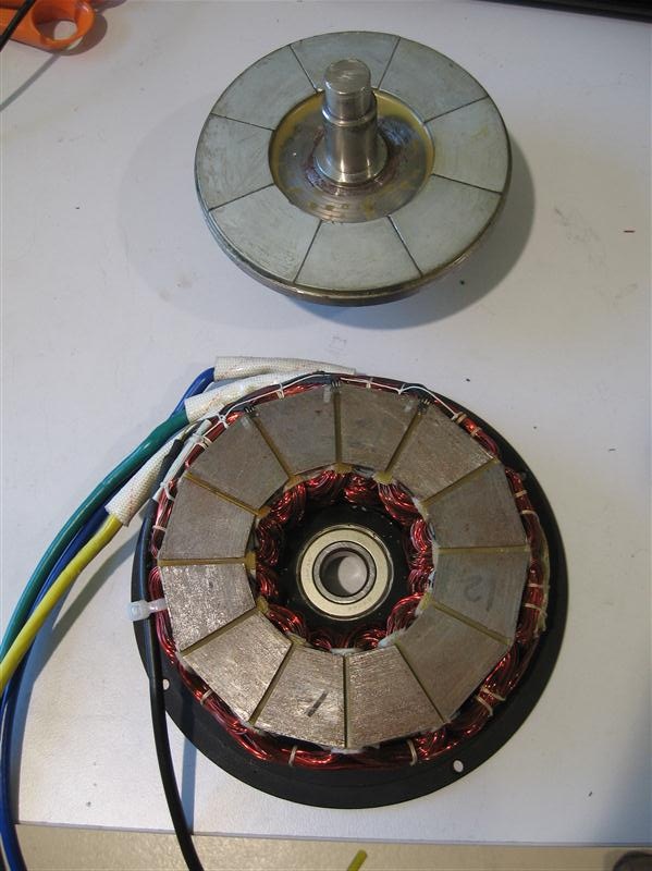

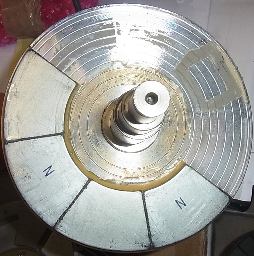

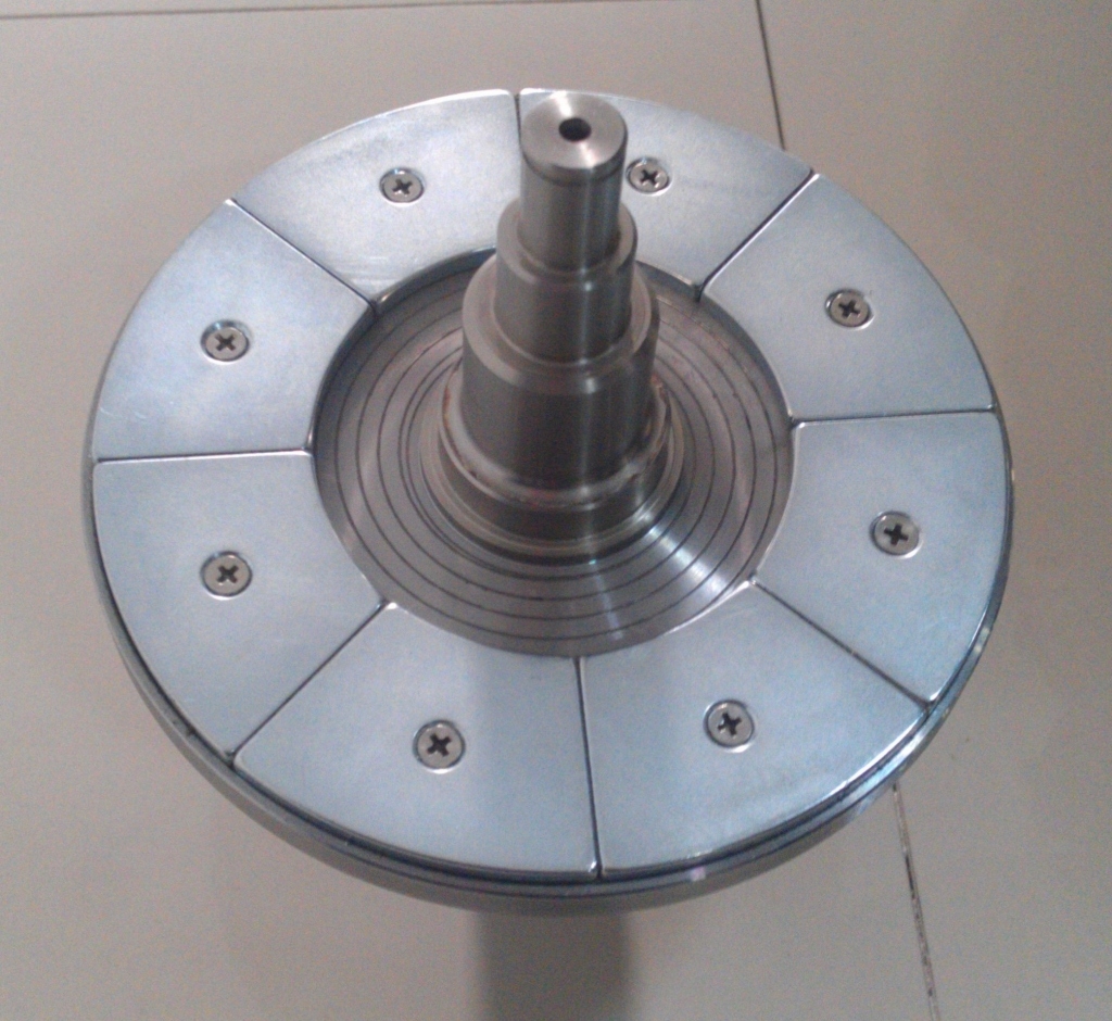

Danke Peter für diesen entscheidenden Hinweis! Ich hoffe nur, dass mein Rotor noch "newer" ist als auf Deinem Bild und inzwischen geschraubte Magnete hat (Bild von GoldenMotors):
Denn nur geklebt hatte ich ja einen kapitalen Motorschaden mit losgerissenen Magneten (Bilder von der HV Kilian):
