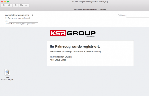

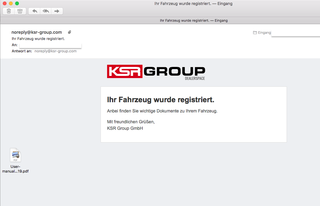

Das kann ja nicht sein, schließlich steht unter deinem Avatar: „Warte sehnsüchtig auf meinen Niu M Plus“Heikox hat geschrieben: Sa 2. Feb 2019, 18:22 ja, heute auch wieder. Akku eingebaut, Zündung an, Update versucht ....
nach Fehlmeldung Akku kurz ab und wieder angesteckt. Kam gleich Meldung in der App, das funktioniert alles super. Wieder Update versucht, nix.
Bist Du sicher, das Dein Roller schon registriert wurde? Ich habe extra 2 Tage nach dem Kauf von KSR eine entsprechede Mail bekommen:
