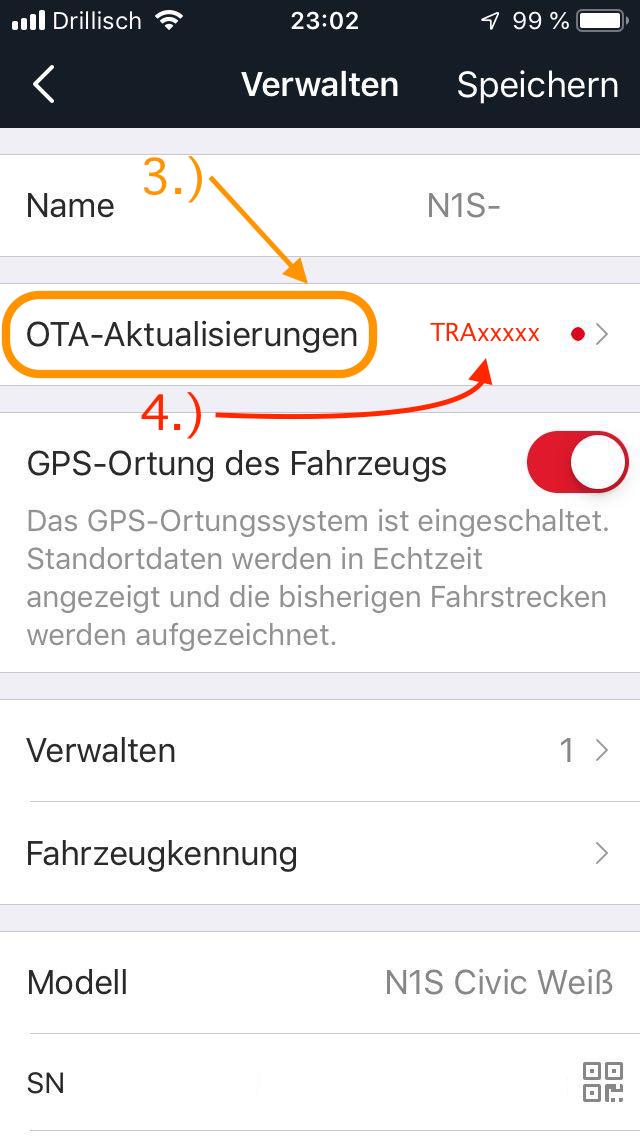

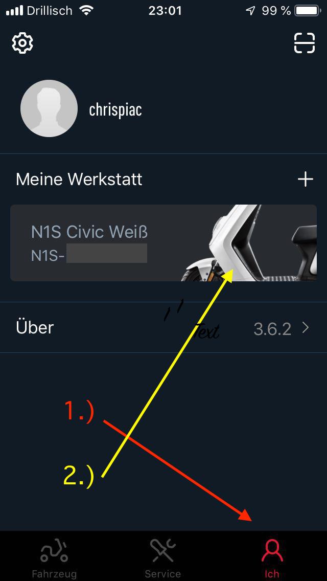

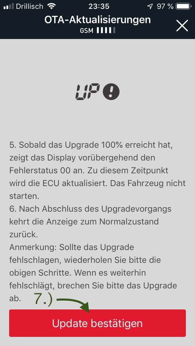

Um zu erfahren, welche Firmware auf einem angemeldeten NIU in der App (hier als Beispiel Version iOS 3.6.2) geht man folgende Weise vor:
1.) auf „ich“ (unten, rechts) in der App klicken
2.) auf den anngemeldeten NIU klicken, dessen Firmware überprüft oder aktualisiert werden soll
3.) Unter OTA-Aktualisierungen ist (normalerweise) die 4.) aktuelle Firmwareversion zu entnehmen. Klickt man auf dieses Feld…

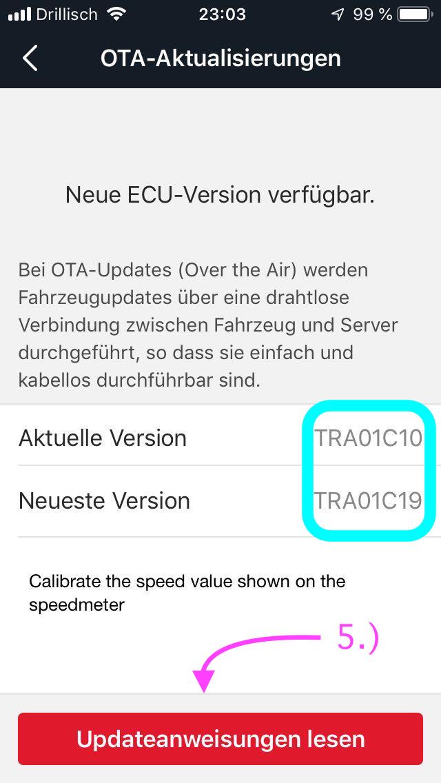

landet man in der „OTA-Aktualisierungen“ (wobei OTA für die englische Abkürzung „Over The Air“ steht, also die Datenübertragung per Funk, in diesem Fall wird beim NIU die neue Firmware per Mobilfunk [GSM] übertragen). Hier steht entweder nur die aktuelle Firmwareversion, oder die aktuelle Version (die auf dem NIU aufgespielt ist) und die neuste Version (die NIU zur Nutzung zur Verfügung stellt).
Steht eine neuere Version zur Verfügung, kann man mit einem Klick auf 5.) Updateanweisungen lesen den Updateprozess beginnen.

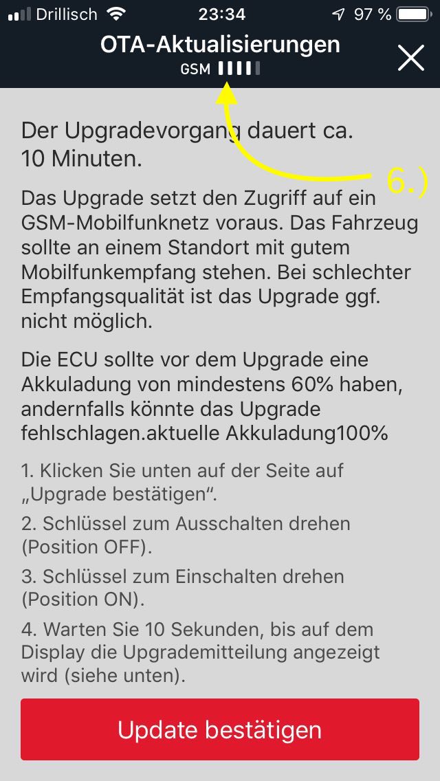

Es erscheint eine lange Anleitung, die sich auf das 2018er Modell des NIUs bezieht. Im 2017er NIU erfolgt ebenfalls eine Aktualisierung, nur erscheint nicht die „UP“ Kennzeichnung am Display des NIUs und die prozentualen Anteile der Firmware wird auf dem Tachometer (mit der Einheit km/h) angezeigt. Bitte die Anleitung genau und vollständig durchlesen und nicht vergessen nach unten weiterzuscrollen!
Oben ( 6.)) wird die Signalstärke des NIU-Empfängers angezeigt. Sind nicht ausreichend Balken (0 - 5 sind möglich) vorhanden, sollte der NIU an einen anderen Ort für das Aufspielen der Firmware gebracht werden.

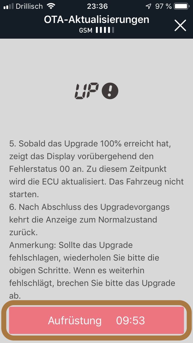

Sind alle Bedingungen erfüllt, kann man mit einem Klick auf 7.) Update Bestätigen den Prozess starten. Dabei wird der Hintergrund transperenter und eine Anzeige zählt von 10 Minuten herunter… solange bis das Update erfolgreich war oder der Updateprozess unterbrochen oder abgebrochen wird.

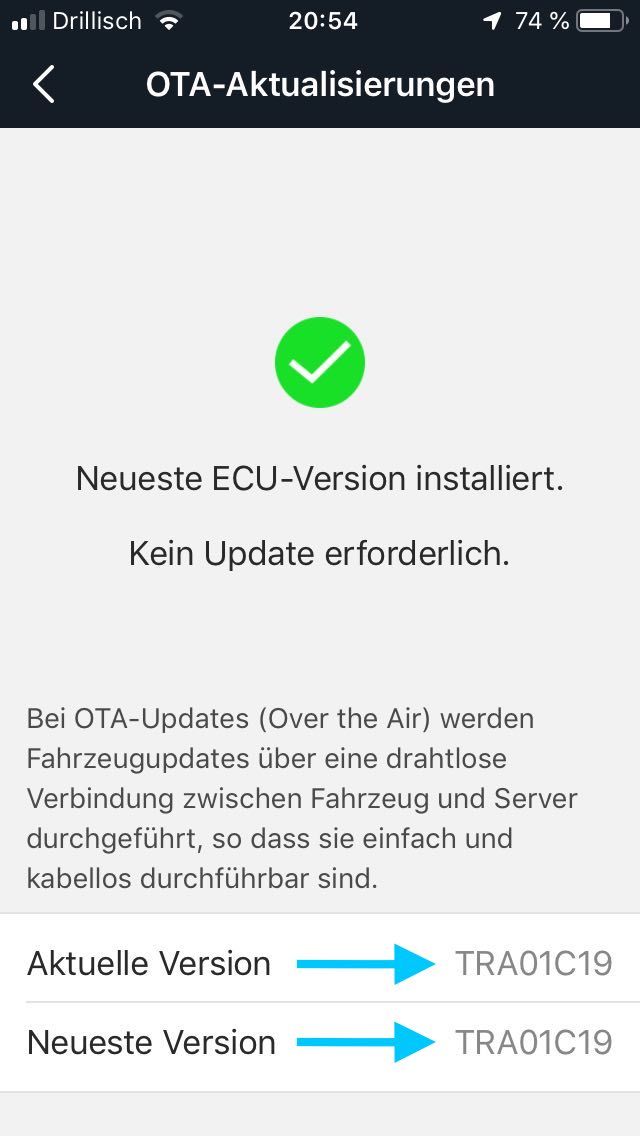

Ist die Firmware auf dem NIU aktuell und liegt keine Updatemöglichkeit vor, sieht die „OTA - Aktualisierungen“ Übersicht wie im folgendem Bild aus. Die die aktuelle Version (die auf dem NIU aufgespielt ist) und die neuste Version haben identische Versionsnummern.
EDIT: - - - Anhang - - -

Ich habe die App aus den deutschen (Apple) App Store genutzt. Dort ist die Oberfläche (wie die Screenshots zeigen) auf „deutsch“ (bis auf gelegentliche Übersetzungsfehler, die aber nach und nach korrigiert werden). Manchmal erscheinen Erklärungen und Infotexte auf Englisch oder auch schon mal Chinesisch. Das ist vermutlich keine Absicht, sondern entweder ein Fehler der Programmierer oder die deutsche/englische Übesetzung ist noch nicht verfügbar.blackblade hat geschrieben: Di 15. Jan 2019, 08:20Wenn sie auf deutsch wäre, würde es um Kälber gehen.

Übersetzungsarbeit habe ich nicht geleistet. Es handelt sich um Screenshots von der offiziellen NIU App der Apple App Store Version in Deutsch. Ich habe lediglich die Erklärungen zu den Screenshots vom Handy geschrieben und diese bearbeitet (leicht verändert durch Aufzählungen, Pfeile, und einige Überdeckungen um keine empfindlichen Daten preiszugeben, wie Klarnamen, Seriennummern etc.). Wie ich in anderen Threads gesehen habe, finden sich viele in der App dafür nicht zurecht und bevor ich es jetzt in jedem Thread neu erklären muß (und es mit einem gerade neuen Update die Frage bestimmt noch öfters aufkommt), schien es mir Zweckmäßig mal die Zeit zu nehmen und eine bebilderte Anleitung zu schreiben.blackblade hat geschrieben: Di 15. Jan 2019, 17:25 Sie haben sich mit der übersetzung Mühe gegeben, obwohl per Google Translate viel lustiger wäre.![]()
