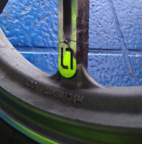

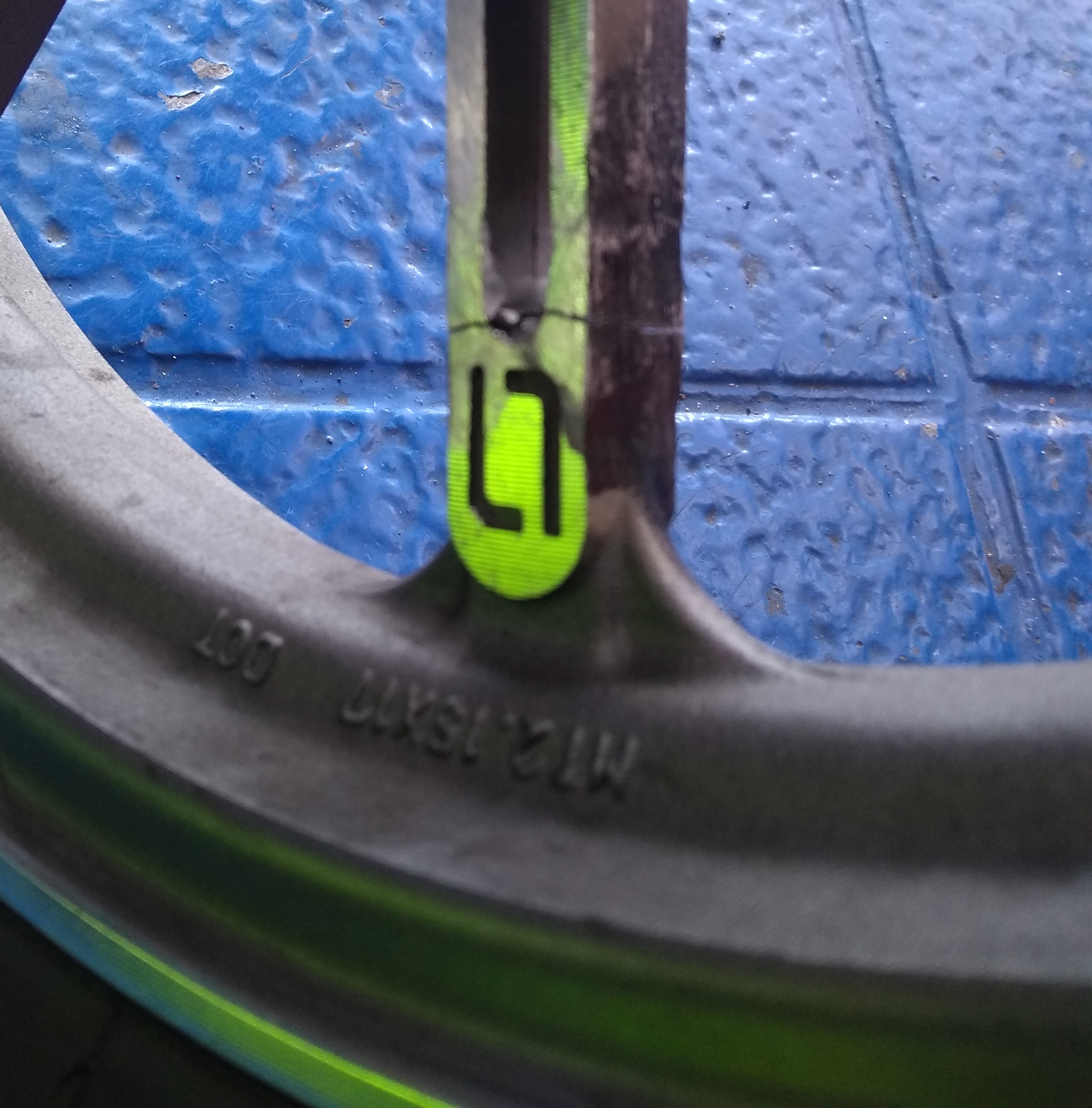

mein Freund hat mich soeben angerufen. Bei seiner Super Soco TC ist soeben an der gleichen Stelle wie bei mir die Felge gebrochen, am
Vorderrad an dem Super Soco-Logo.
Momentan nur 1 der 2 Ellen, die Speiche ist noch nicht ganz durch.
Heute Abend poste ich ein Foto. Es sind also schon 2 Super Soco's betroffen. Ein zufälliger Produktionsfehler ist damit ausgeschlossen.
Leute, das ist ein Konstruktionsfehler bei Soco! Die Bremsen wirken nur auf 4 Speichen, die durch die filigrane Ellen-Struktur geschwächt sind.
Das ist außerordentlich schwerwiegend. Super Soco MUSS alle Felgen zurückrufen. Das ist lebensgefährlich.
