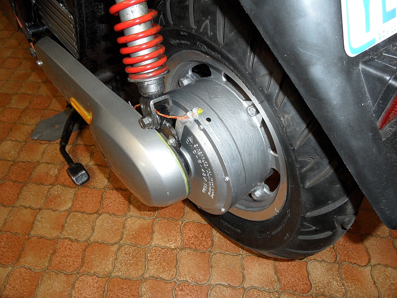

Weil ichs ganz genau wissen will, habe ich einen Datenlogger (Unilog) eingebaut, der mir ausser Spannung und Batteriestrom auch noch die Drehzahl des Hinterrades erfasst. Aufgebockt zeigt mir das Messgerät bei "Vollgas" 1330 U/min.
Was machen denn andere Roller im Leerlauf an Drehzahlen
Mein Hinterrad hat einen Abrollumfang von 1320 mm.
Auf dem Foto ist der Drehzahlsensor und einer der beiden Rundmagnete zu sehen.

...wenn ich richtig gerechnet habe: 1330 U/min : 60 = 22,17 U/s x 1,32m = 29,26 m/s x 3600 = 105 km/h. Damit hast Du den schnellsten Roller im Forum! Vielleicht hast Du auch einen Magneten zu viel am Hinterrad und es sind nur 665 U/min.
