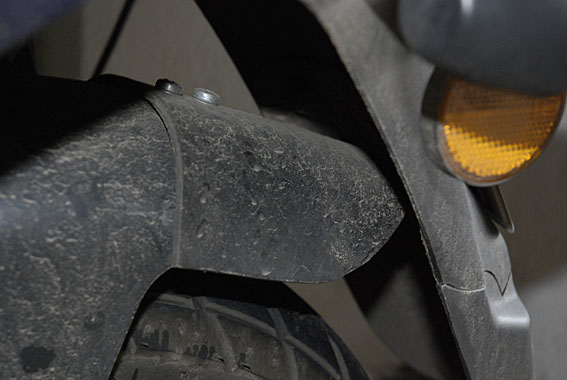

Nach der ersten Regenfahrt mit nasser Straße hatte ich erste Probleme. Denn wie sich zumindest bei unseren Modellen herausstellte, ist das innere Schutzblech (Kunststoff) zu kurz geraten. Deshalb spritzt das Wasser bis in die unter dem Sattel befindliche Elektronik und verursacht Störungen und vorzeitige Korrosionen an den Kontakten.
Nach Abtrockung war wieder alles ok. Also erstmal selbst das Schutzblech um ca. 12 cm, mit aus dem Baumarkt besorgter Kunststoffplatte, verlängert. Die Platte ließ sich unter Hitze gut verformen und anpassen.

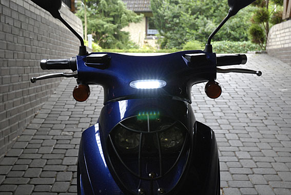

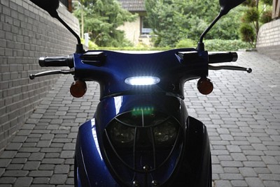

Die obere Leuchte am Lenker benutze ich gerne als Tagfahrlicht, deshalb habe ich diese auf LED umgerüstet. 6 x ultrahelle LED's brachten eine Menge. Bei Interesse, Foto kann ich gerne nachtragen.

towi hat geschrieben: Nach der ersten Regenfahrt mit nasser Straße hatte ich erste Probleme. Denn wie sich zumindest bei unseren Modellen herausstellte, ist das innere Schutzblech (Kunststoff) zu kurz geraten. Deshalb spritzt das Wasser bis in die unter dem Sattel befindliche Elektronik und verursacht Störungen und vorzeitige Korrosionen an den Kontakten.
Das ist bei mir wohl auch so. Hast du das (runde) Kunststofteil am Rad verlängert?

ich habe dann mal zwei Fotos eingetellt, erstens zum LED-Licht und dann die Verlängerung als Spritzschutz.
Die LED's hatte ich bei Reichelt-Elektronik bestellt. Sie werden als 2 x Dreiergruppen in Reihe mit einem dafür
berechneten 1W-Vorwiderstand betrieben. Um an die Leuchte zu kommen, muß das Cockpit abgebaut werden.
Das ist aber ganz einfach. Nachdem ich die Lampe ausgebaut hatte, fertigte ich mir eine Schablone an, die
ich dann auf eine Lochplatine übertrug und mit einer Laubsäge ausgesägt hatte. Den Strom habe ich durch
einfaches anlöten an der Lampenfassung entnommen. Also nichts abgeklemmt, damit ein Rückbau jederzeit
möglich ist. Die Platine habe ich einfach vor die Fassung geklebt.
Ich habe das Foto von der Belichtung her so ausgesucht, dass die tatsächliche Wirkung auch gut dargestellt wird.
So wie auf dem Foto ist es wirklich. Es ist aber nicht so, dass es blendet. Bei Dunkelheit hat mich noch kein
entgegenkommendes Fahrzeug angeblinkt.

Spritzschutz
Spritzschutz

Für das Standlicht gibt es auch LED's mit passendem Sockel, sodass man die alte Lampe nur gegen die neue LED austauschen muss.. Hatte ich auch schon drin, allerdings ist es, soweit ich weiß nicht zugelassen, deshalb habe ich die LED's wieder ausgebaut.
Was ich noch empfehlen kann ist, die Tachobeleuchtung auf LED umzurüsten. Mit Bllinker- und Fernlichtlampen arbeiten 5x5W Lampen daran die Batterie zu leeren ;)

Sieht scharf aus mit dem Tagfahrlicht!
Stichwort Tagfahrlicht:
towi hat geschrieben:Ich habe das Foto von der Belichtung her so ausgesucht, dass die tatsächliche Wirkung auch gut dargestellt wird.
Ich hoffe doch sehr, dass Du spätestens bei Dunkelheit auch den Hauptscheinwerfer an hast? Nur mit den paar LED's nachts fahren wäre potentiell lebensgefährlich :shock:
