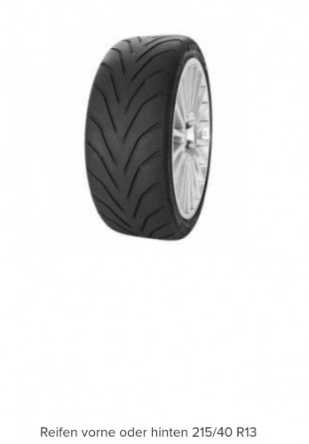

Ich hätte Mal eine Frage. Wo gibt es exakt die gleichen Reifen im Internet für Cityco Hl 3.0 von Luqi zu bestellen. Größe 215/40 R13.
Kann die nirgends als Ersatzteil ohne Felge finden.
Wo gibt es die anderen Teile einzeln für das Fahrzeug.

DAS würde ich auch gerne wissen! ;)
Konnte da noch nichts brauchbares finden!
Wenn da einer 'nen heißen Tip hat, immer her damit! :idea:

Gruß Harry

Genau so einen. Aber ich will einen ohne Felge.
Wo gibt es so was.

Der ist doch ohne Felge. Das ist doch nur ein Symbolbild.
