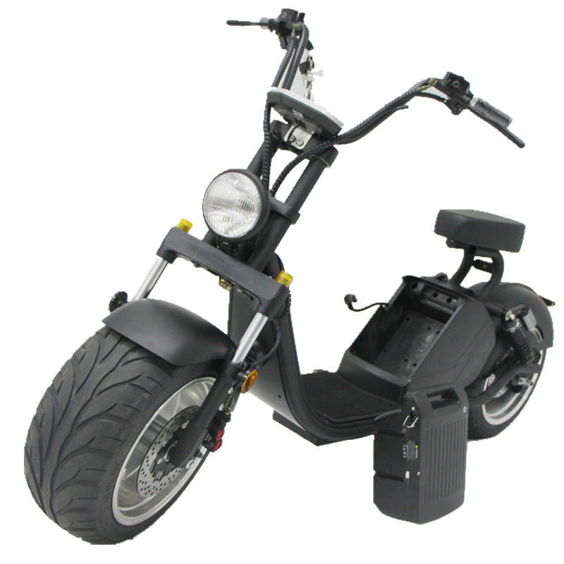

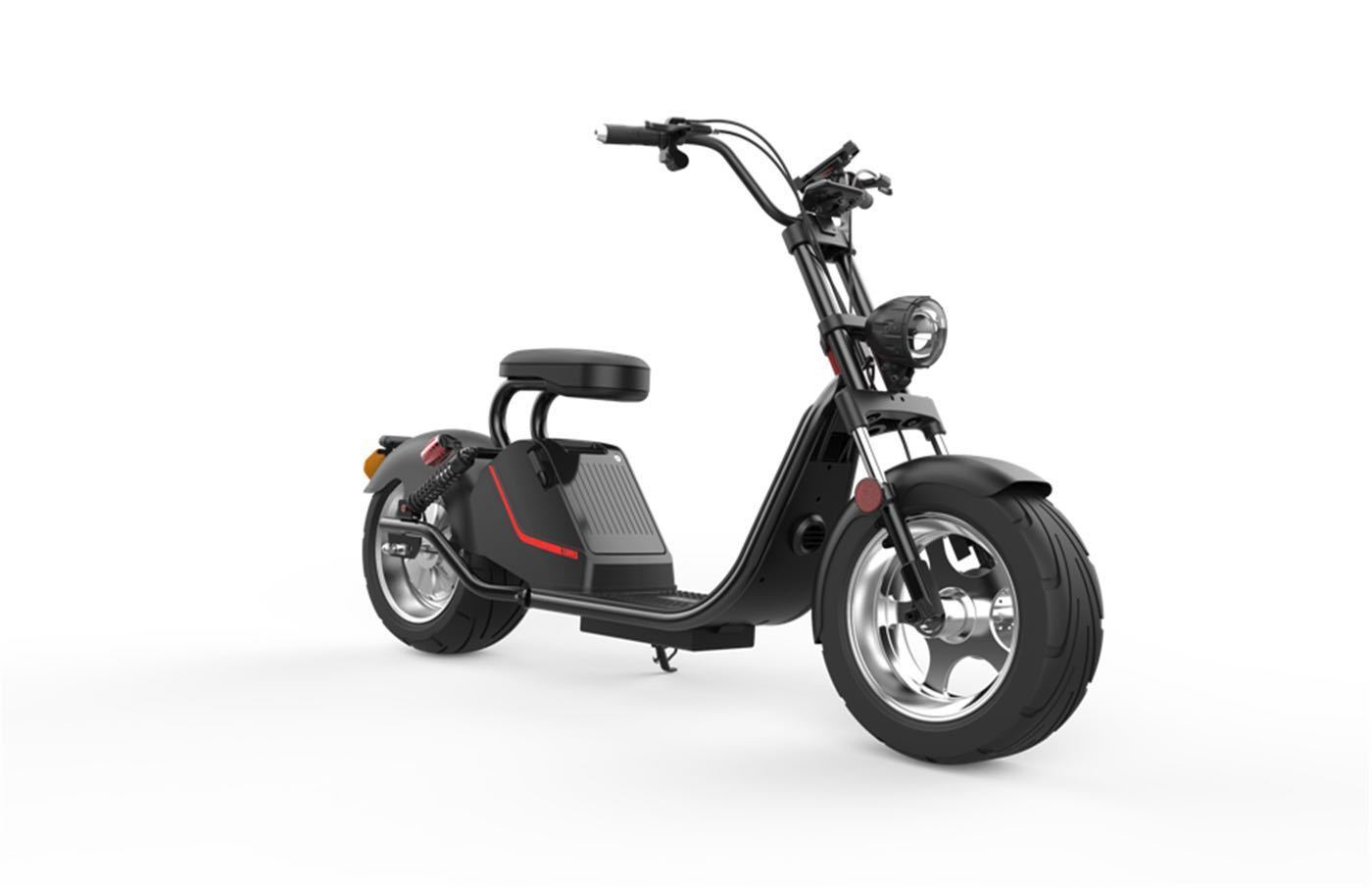

Genau so einer isses:
https://www.ebay.de/itm/Elektro-Scooter ... Swl29b-jxE
https://www.city-e-scooter.de/City-e-Sc ... p116014610
...und das ist der Akku dafür:
https://www.city-e-scooter.de/Akku-zu-f ... p117510239

Sieht gut aus!
Neu, mit gefederte Hinterachse.
Wie sieht der Tacho aus?
Gruß Harry
