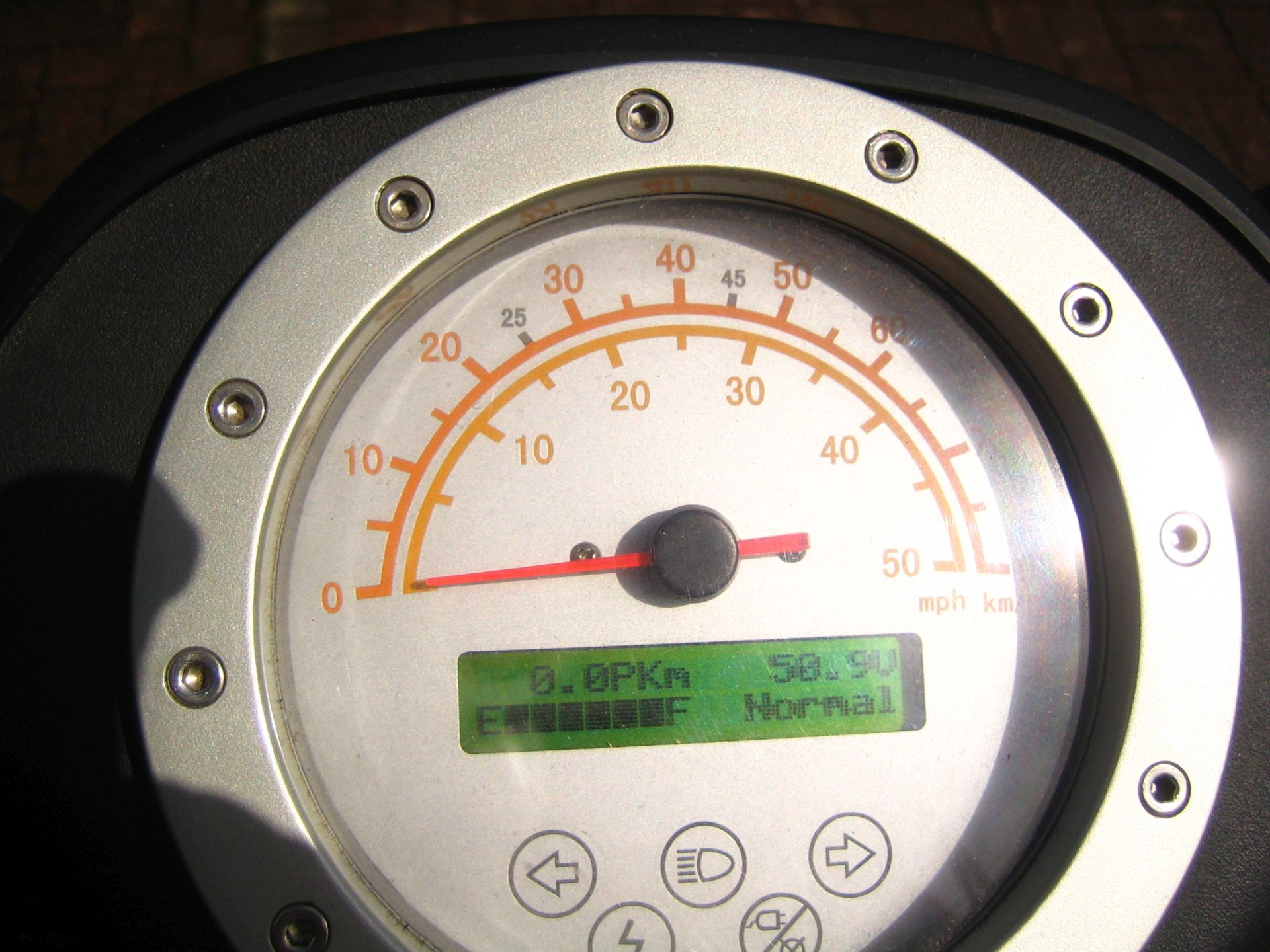

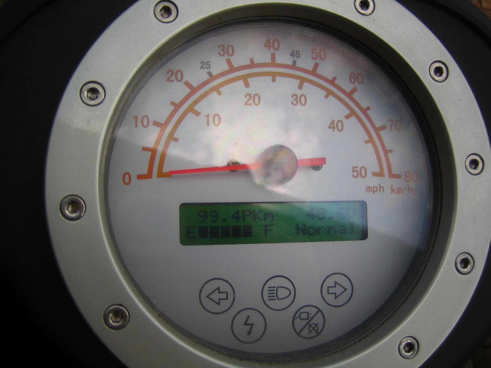

Montag habe ich den Tageskilometer genullt und dann bin ich gefahren, gefahren.
08.07. = 20km
09.07. = 0km
10.07. = 40km
11.07. = 20km
12.07. = 20km Die Spannungswerte sind bei Lithium ja nicht so ausschlaggebend. Mit 50,9V (15 Zellen) losgefahren und nach 100km waren es noch 48,6V. Auf den 100km habe ich schätzungsweise 4kWh verbraucht.
Der Ladewirkungsgrad bei LiFePo4 beträgt übrigens 91%. D.h. lädt man den Akku mit 4kWh bekommt man nur 3,64kWh wieder heraus. Nunmehr warte ich auf meinen Ersatz für Zelle 14 und das 16S BMS.
Ich denke, es wären noch weitere 20km drin gewesen. Aber, ohne Unterspannungsüberwachung = ohne BMS der einzelnen Zellen lasse ich es lieber.

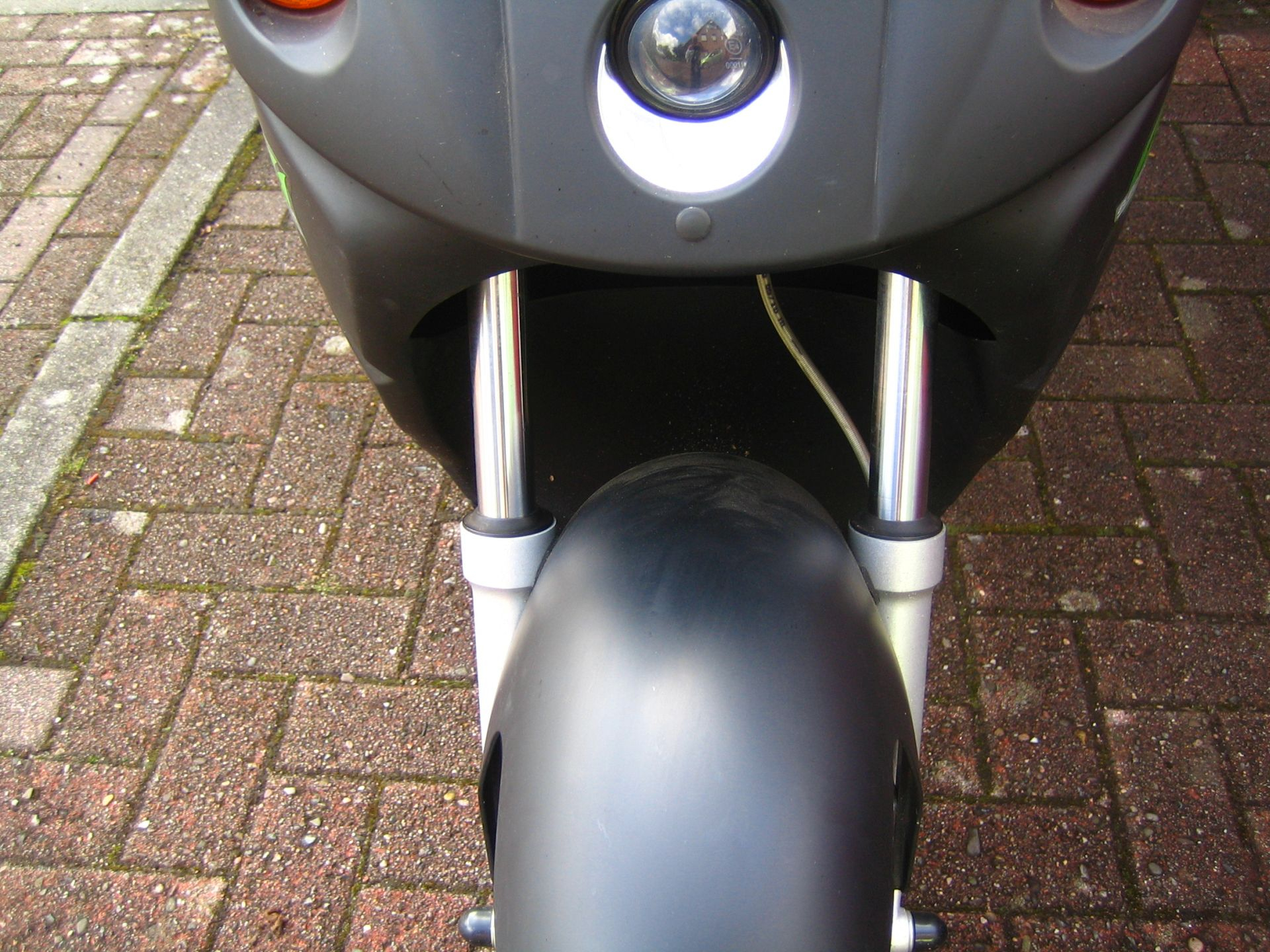

Und nach einer Regenfahrt sollte man die Gabelholme pflegen, sonst kommt der Rost

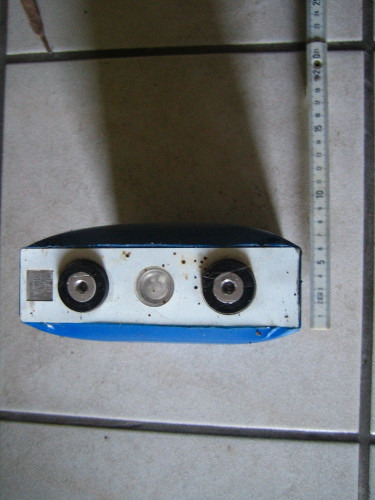

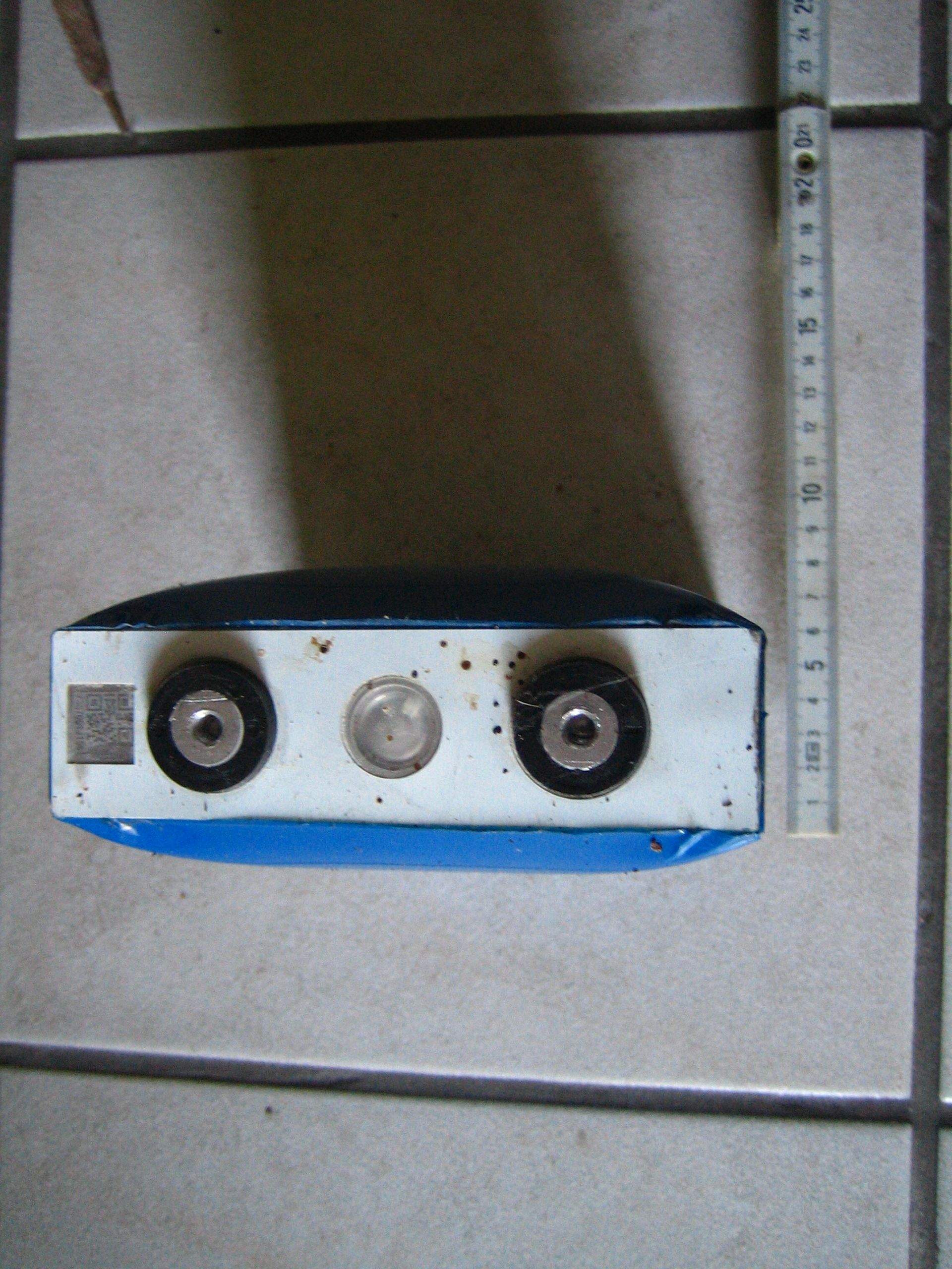

Die verbliebenen 15 LiFePo4 Akkus hatte ich mit meinem Labornetzgerät geladen. Anfänglich mit 2,5A, dann mit 1A und schließlich mit 0,8A bis 51,25V = 3,42V pro Zelle. Bei dieser Spannung blinkte keine der Lastmodul LEDs. Ich werte dies als gutes Zeichen, dass der Akkusatz nunmehr ausbalanciert ist. Die Ladungsmenge betrug 70..72Ah - immer schön Konstantstrom * Stunden gerechnet. Folglich sind Reichweiten > 125km realistisch.
15 der gelieferten 100Ah Akkuzellen "Aluminium Shell" hatten auf der Unterseite einen durchgehenden Papieraufkleber. Nummer 16 hatte zusätzlich 2 quadratische weiße Aufkleber 36 * 36mm und ausgerechnet diese ist aufgebläht (überladen und Freisetzung von Wasserstoff).
