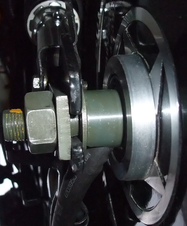

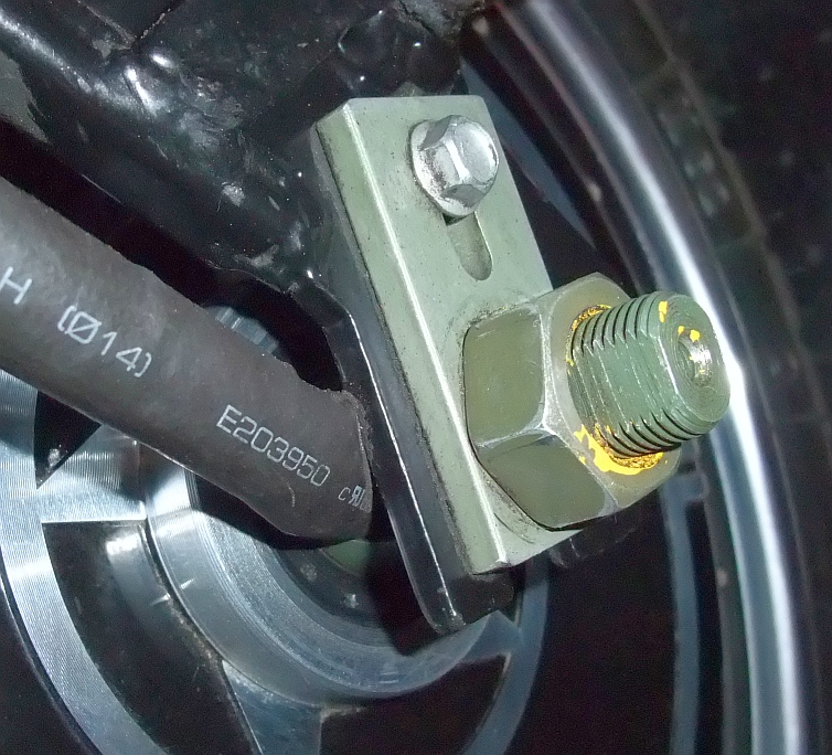

habe noch nichts daran geschraubt. Wollte nur mal vorbeugend Eure Meinung dazu hören, um zu erfahren, was evt. auf mich zukommen könnte. Hier meine Achsschraube:
Ich habe die Stelle extra für's Foto abgewischt und anschließend wieder eingefettet :mrgreen:
mmh ich sehe gerade selbst auf dem Foto, dass ich den Kabelbaum vor dem Eintritt in die Achse an der Kante zur Aufnahme besser noch mechanisch etwas abschirmen sollte (die Stelle nutzt sich an der scharfen Kante sicher gerne ab)
o.k. nach ca. 1000km muss nicht zwingend etwas abnutzen oder rosten, aber vielleicht gibt es Zweifel an der Konstruktion oder Tipps zur Pflege bevor es "losgeht"
Eine kleine Bemerkung zum Kabel: Es war so verlegt, dass der Gummipuffer (da ist eher kein Weichmacher drin, fühlt sich fast an wie Hartgummi) des Haupständers gegen den Kabelbaum schlägt! :shock: Hier war inzwischen die Ummantelung durch!! Die hätten das Kabel einfach über, statt unter das Anschlagblech verlegen sollen, das wäre o.k. gewesen! :evil:
April 2020, ab Mai 8 Jahre!!
Kreidler Galactica electro 2.0, Bj. 2012
Beiträge: 20827
Re: " Gewindekaries " bei gewissen Radnabenmotoren
Was als erstes auffällt ist dass keinerlei Federscheibe zwischen Achsmutter und Schwinge/Verstärkung drin ist. Die linke Achsseite arbeitet erheblich bei den stärkeren 13 Zoll Motoren und wird die Mutter ggf. recht schnell lösen, vor allem wenn das Gewinde da noch eingefettet ist :shock:
ZukunftERoller
Beiträge: 416
Registriert: So 6. Mai 2012, 21:13
Roller: Kreidler Galactica Electro 2.0 Bj. 2012 LifePo4 48V,40Ah
PLZ: 56
Beitrag von ZukunftERoller »
danke für die schnelle Reaktion :)
Ist die Federscheibe denn "technischer Standard"? Ich würde - jetzt wo Du es sagst fällt mir das auch auf - dort auch gerne eine Federscheibe haben.
Ich hatte in meinem Betrag erwähnt, dass ich selbst noch nicht dort geschraubt habe. Allerdings - sieht man ja an dem unterbrochenen Farb"siegel" an Mutter & Gewinde- wurde der Motor schon ein Mal abgenommen, nämlich zwecks Montage der Winterbereifung. Ob ich da wohl mal beim Händler wegen möglicher vergessener?? Federscheibe fragen sollte?

Am Blech kann man einen dünnen, kreisförmigen Abrieb erkennen. Könnte eine Unterlegscheibe gewesen sein.
0-2.250 km: Leihakkus L1/L3
Skoda CITIGOe iV (>90.000 km)
Opel Rocks e (>12.000 km)
Beiträge: 20827
ZukunftERoller hat geschrieben:Ob ich da wohl mal beim Händler wegen möglicher vergessener?? Federscheibe fragen sollte?
Ja, dringend ;)

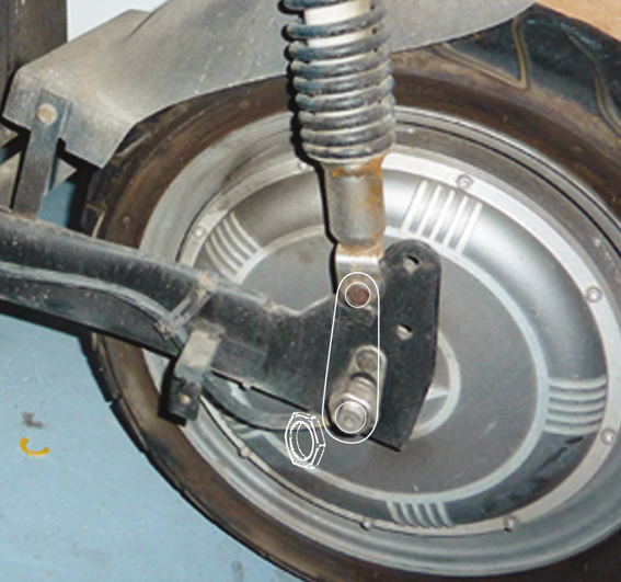

Was mir bisher am besten gefallen hat, ist der Hinweis der Drehmomententlastung bei einem Fahrrad mit Rücktritt.
Wäre dann nicht sowas hilfreich?
Ein Flacheisen als 2. Verbindung der Achse zur Schwinge - das ganze dann mit einer Kontermutter fixieren?
Was meint Ihr?
Beiträge: 20827
Keine Kontermutter, und wenn, dann muss die dicke Mutter außen sein und die dünne innen, denn die dicke außen muss dann nicht nur das ganze vollends verspannen, sondern zugleich die dünne Mutter dahinter auf die andere Seite des Gewindes anlegen. Solche Experimente sollten aber dringend unterbleiben bei diesem weichen Achsmaterial. Lieber mittelfeste Gewindesicherung, nachdem eine habhafte Federscheibe zwischen Mutter und Verstärkungsplatte gefunden hat. Und beim Festdrehen wäre ein Drehmomentschlüssel von Vorteil, mit so 60Nm, mehr würde ich da nicht machen wollen, und vor allem VIEL GEFÜHL in den Händen, die Fließgrenze sicher zu erkennen und sofort mit drehen aufzuhören, wenn diese Grenze überschritten ist, bevor 60Nm anliegen!
Für eine längere Drehmomentstütze gibt es wesentlich praktischere freie Löcher am Schwingenende, wobei das oberste Loch glaube ich für die Schwingeverkleidung schon vergeben ist? WENNeine längere Stützde angedacht ist, sollte sie aber auch dicker werden und aus härterem Material sein als das derzeitige Blech, und absolut passgenau sein, um die Welle wirklich festhalten zu können.
