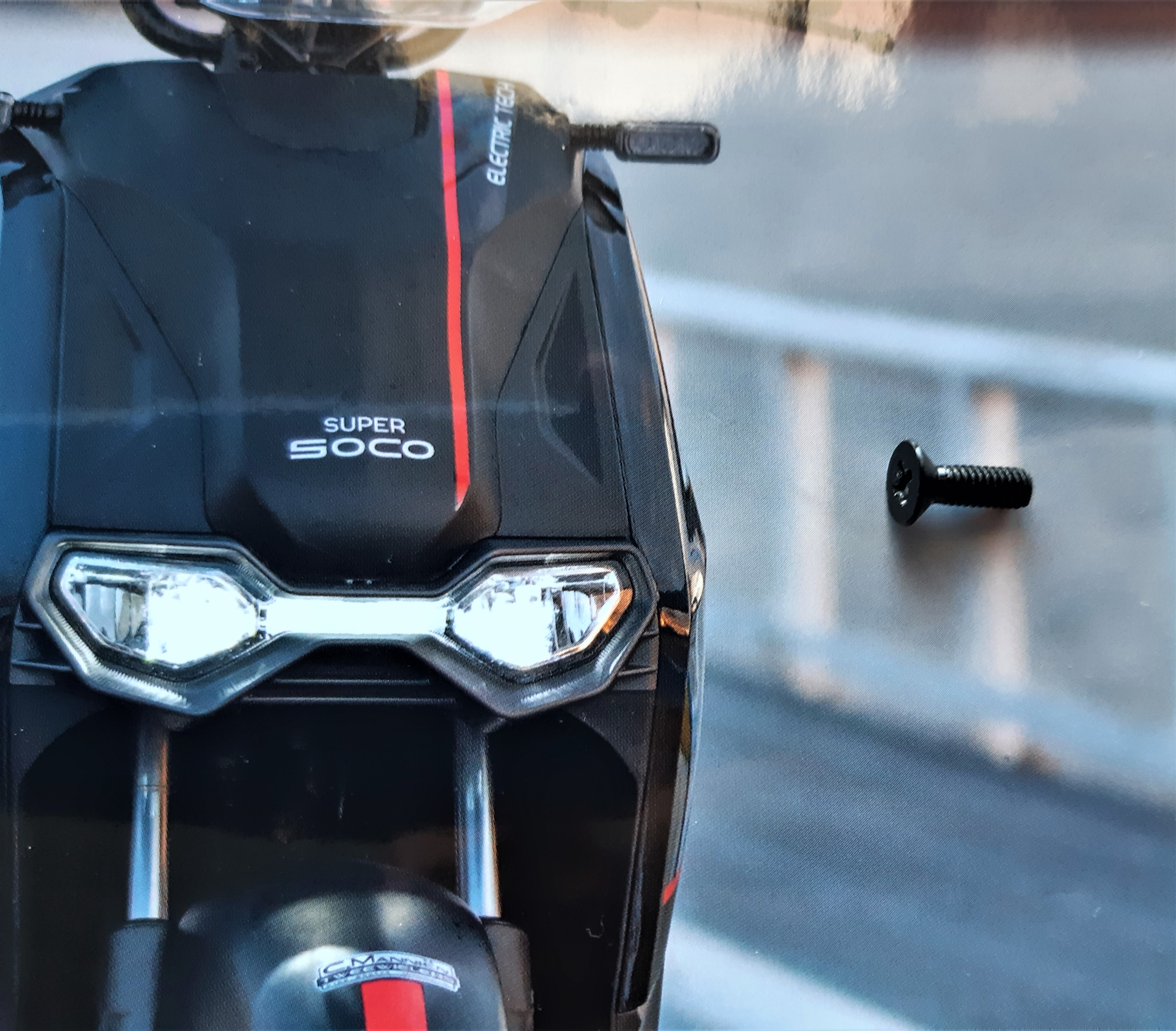

Jetzt fehlt nur noch, dass mir jmd die Frage nach der Grösse der Bremsflüssigkeitsbehälterschrauben mitteilt, damit ich diese durch Edelstahl ersetzen (lassen) kann, - mein erster Ausdrehversuch scheiterte
extra fur dich mal raus gedreht M 4 x 10 mm MVG aus NL

Ich wäre da nur vorsichtig mit Edelstahlschrauben. Edelstahlschrauben in Alu fressen gerne fest. Wenn ich da mal beigehe verwende ich verzinkte Stahlschrauben und öle die ein wenig ein.

@ beide: Thx!
Könnte ich doch auch mit Kupferpaste machen, oder?

Kupfer, Edelstahl und Alu ist noch toxischer. Wenn, dann irgendein Fett oder Öl. Aber damit kann man u.U. die Schrauben nicht mehr so anziehen wie man möchte und nach "fest" kommt "ab" ...
