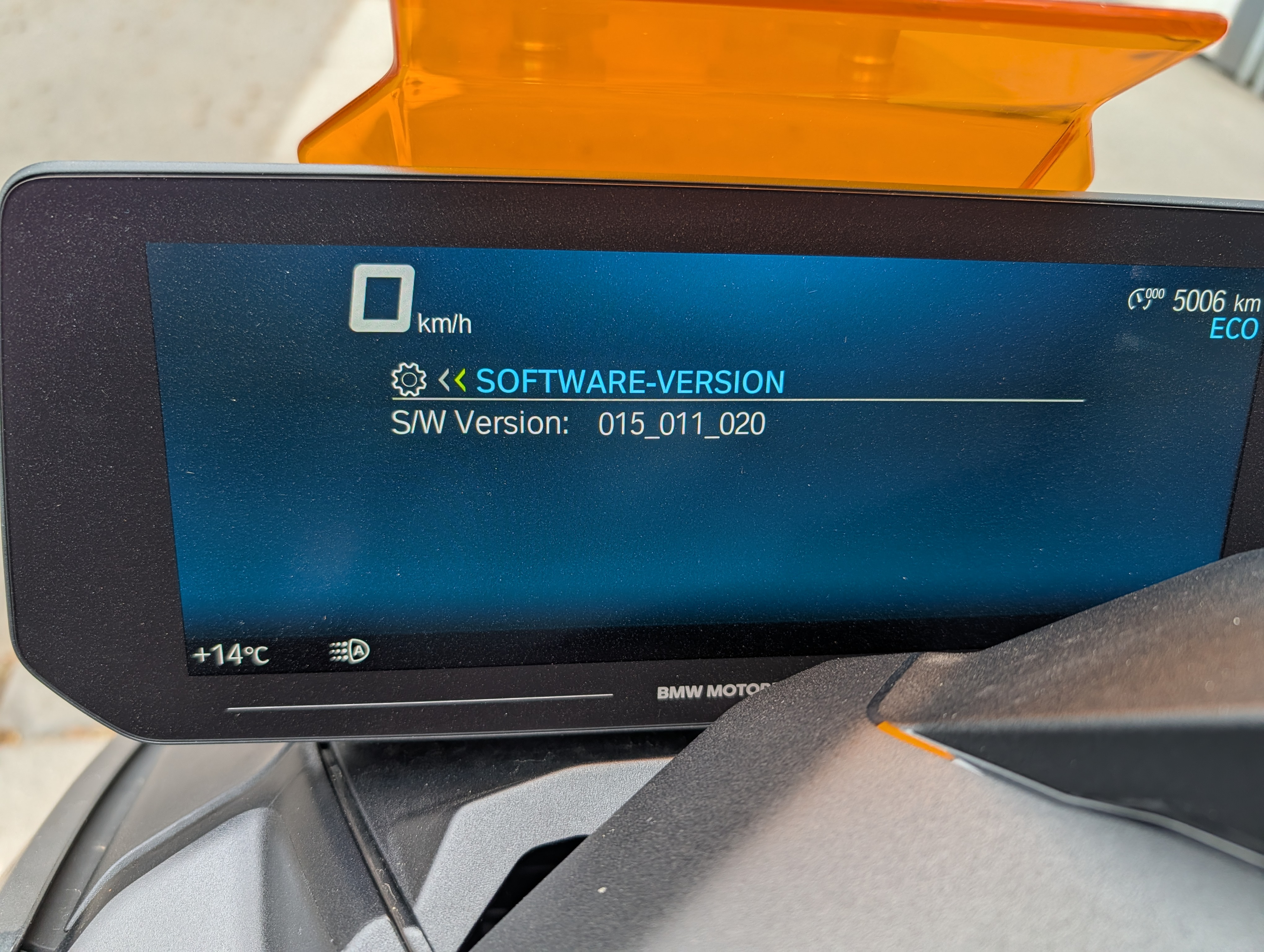

Juhuu.... es ist geschafft! Die BMW-Werkstatt hat gerade angerufen, sie haben meine CE04 jetzt softwareseitig endlich wieder "ganz".
Ging wohl nicht ohne Hilfe aus München - laut Serviceberater hat München das Update remote selbst durchgeführt, die Werkstatt hätte das wohl allein nicht so hinbekomen. Na, dann will ich das Schätzchen heute Abend oder morgen früh mal wieder abholen und schauen, wie sehr mir der Dynamic-Mode bisher gefehlt hat! :lol: (bzw. was sich u.U noch so verändert hat...)
Gruß, Wizzibizzi

Na dann viel Spaß. Schau trotzdem mal bitte auf die Versionsnr.

Beitrag von Wizzibizzi »
Kadett 1 hat geschrieben: Di 24. Mär 2026, 14:27 Na dann viel Spaß. Schau trotzdem mal bitte auf die Versionsnr.
...tadaaaaa...:
Alles wieder schick, Dynamic-Fahrmode jetzt da, Smartphone musste neu gekoppelt werden, sonst bisher noch keine weiteren "Entdeckungen" gemacht, bin aber auch nur von der Werkstatt ins Büro gefahren bisher...
